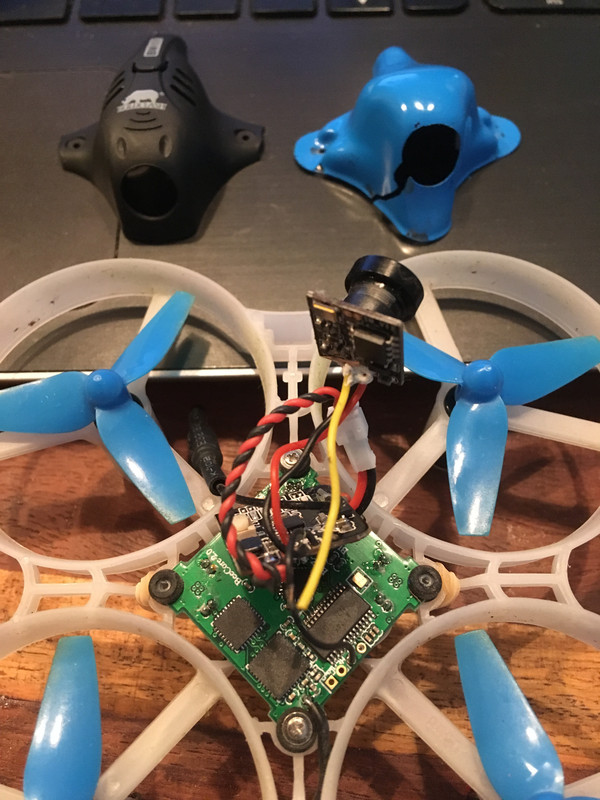

De kap van een micro was stuk na ontmoeting met een boom. Camera en video zender even overplaatsen.
Weten jullie trouwens hoe zo'n kapje heet? Een "Shanghai mullet"
Mullet kennen wij als matje, kort van boven, van achter glad

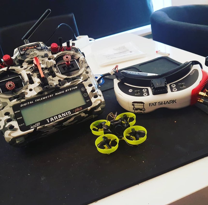

Mijn 2e indoor micro van de week afgerond, komt precies op tijd nu de oude wat kuren begint te vertonen.
Random disarmen en uit de lucht vallen, en de motoren zijn ook inmiddels wel aan vervanging toe
- TinyWhoop CockRoach frame
- AlienWhoop Zer0 flight controller met NFE firmware
- TinyWhoop AwesomeSauce 20.000KV motoren
- TinyWhoop FX900TW camera & VTX
- TinyWhoop Stingray canopy
- TinyWhoop 31mm 4 blade props
- FrSky XM+ micro ontvanger
- MyLipo.de 255mah 50C 1S lipo
Ding is bizar snel en wendbaar vergeleken met mijn andere micro, voorlopig weer even leren vliegen er mee
