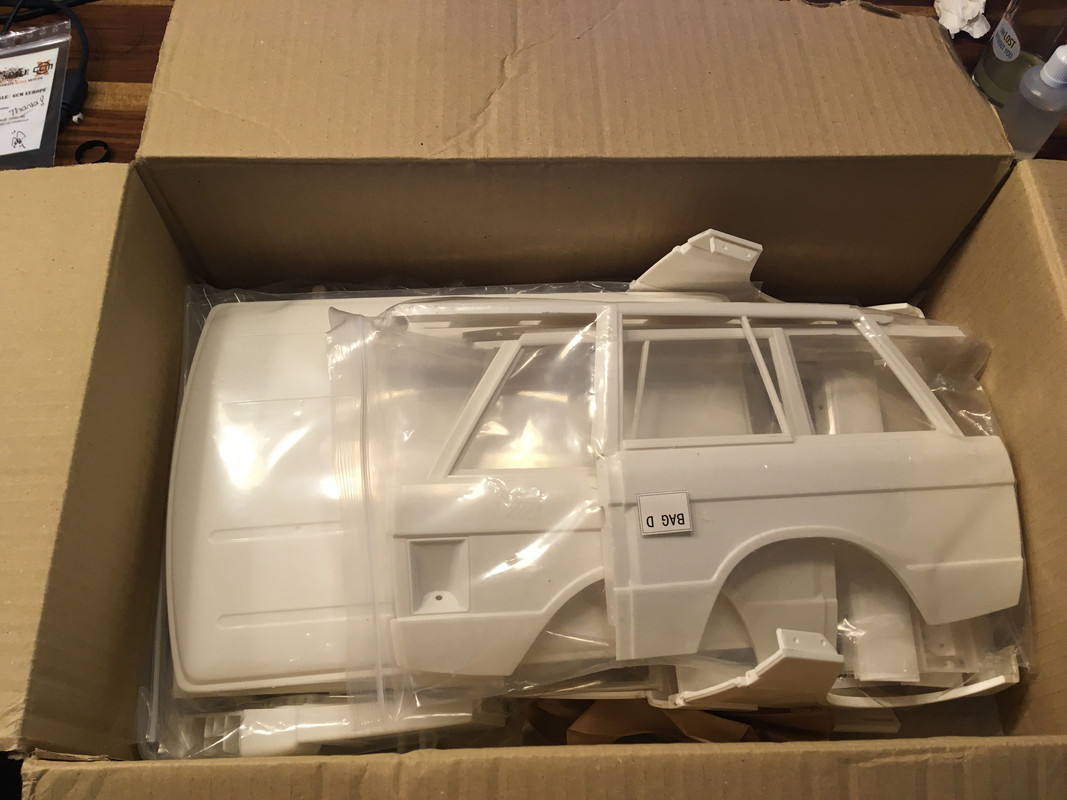

Range Rover 2 is een feit :D
Vandaag is er een verse body binnen gekomen. Deze komt op een SCX 10.2 en zal niet zo deftig worden als de eerste. Zeg maar meer 1 voor het grove offroad werk :mrgreen:

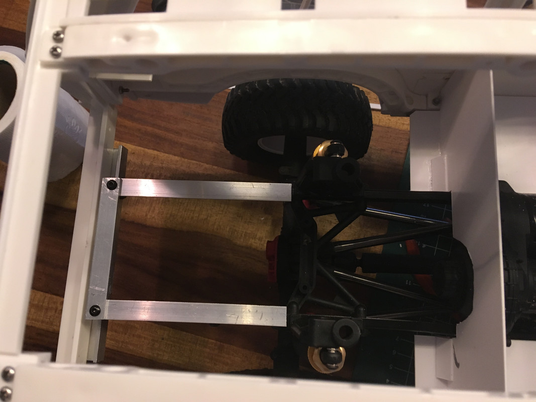

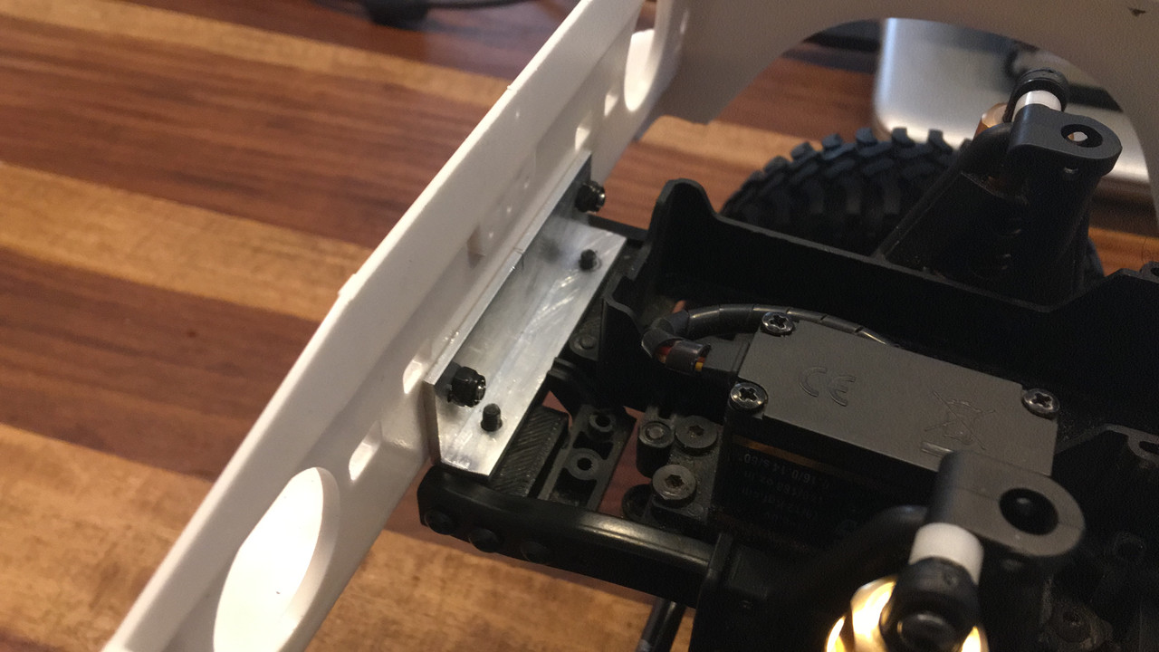

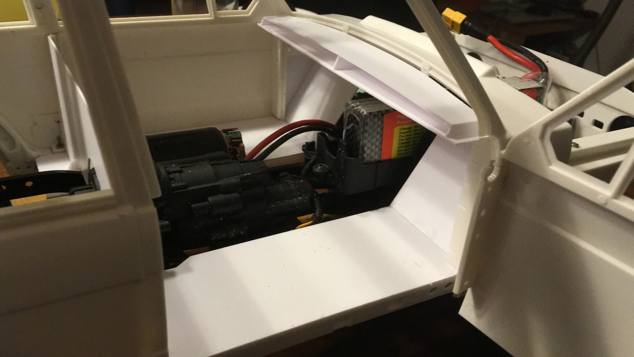

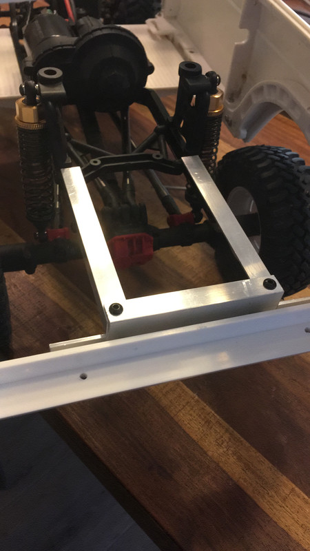

Range Rover V2
De nieuwe body zit op een SCX 10.2. De bijgeleverde steunen zijn niet stevig genoeg naar mijn mening dus maar alles uit alu gemaakt.
Het meeste tijd gaat ook nu weer in het interieur zitten alhoewel het een veréénvoudigde uitvoering wordt van versie 1.0 De middenmotor zit behoorlijk in de weg.

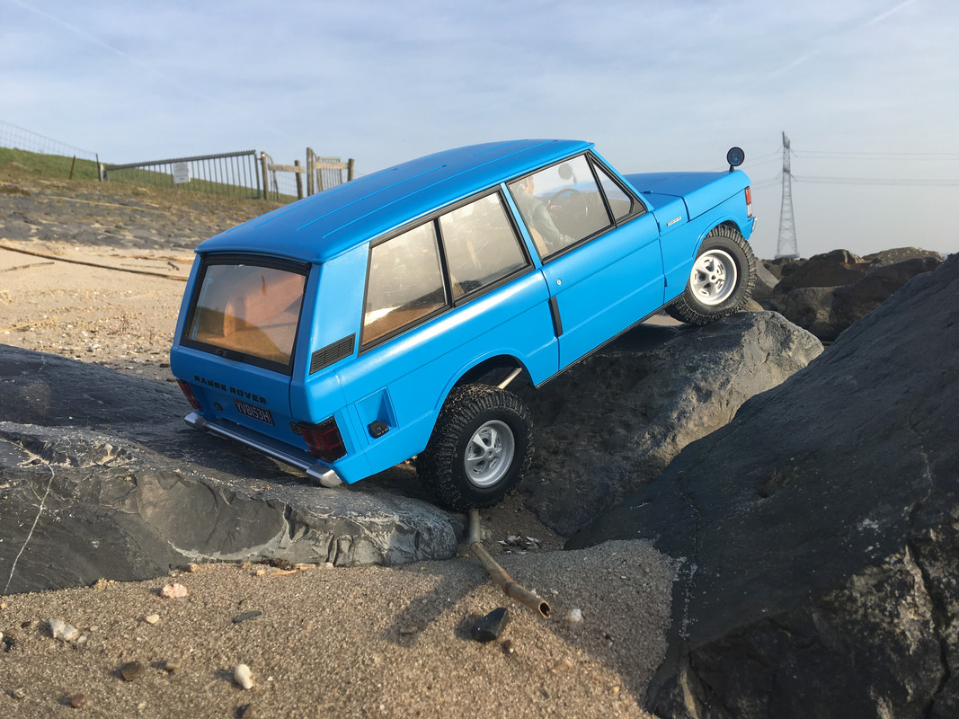

Gert-Jan schreef: ↑16 feb 2019 18:09 In de lage versnelling afdalen van de dijk. Schakelen doet hij goed (check)
Nu het strand op. high gear. Het zware gewicht in combinatie met smalle bandjes merk je goed. Dit is geen wagen voor de zandbak van Uden.
Rustig een bazaltblokje genomen in low gear.
En toen begon het gedonder, alleen nog maar achterwiel aandrijving. Bij thuiskomst bleek de helical overbrenging in de vooras aardig opgegeten te zijn. De Chinees maar even een berichtje gestuurd dat nog geen 100 meter wel erg weinig is voordat zijn product faalt.
Nu maar even kijken wat we gaan doen, vooras repareren of beiden assen vervangen door iets wel wel goed is.
Iemand een idee? Max 180mm hex/hex vertraging ongeveer 1/3
Hij ziet erg echt mooi uit in het buitenlicht!
Maaruh.. heb je je assen ook 'geshimmed' ?
Ik pruts eerst altijd eerst met wat ringetjes totdat ik denk dat de gearmesh goed is.

Ja was geshimmed Syl maar staal gemaakt van drop. Ik krijg een ander setje tandwielen van de verkoper. Ook ga ik nog andere assen testen als deze binnenkomen.
