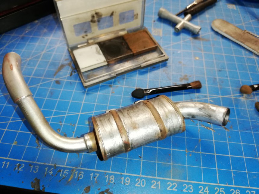

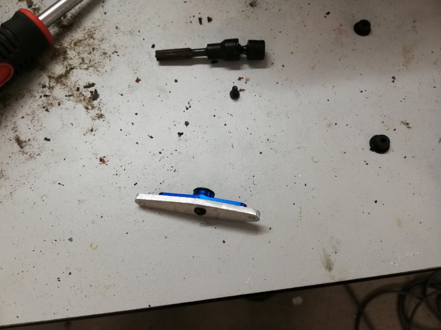

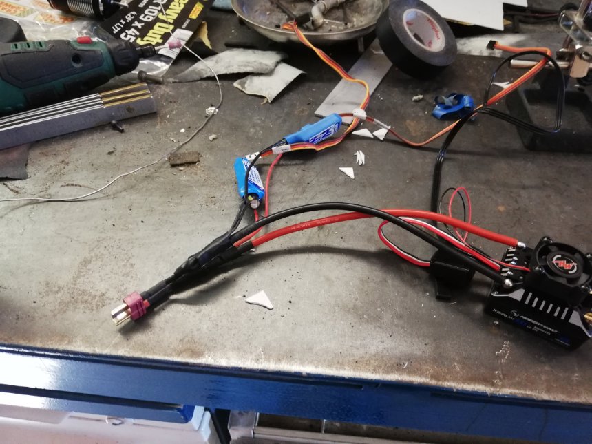

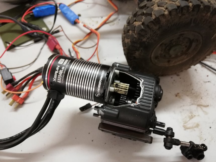

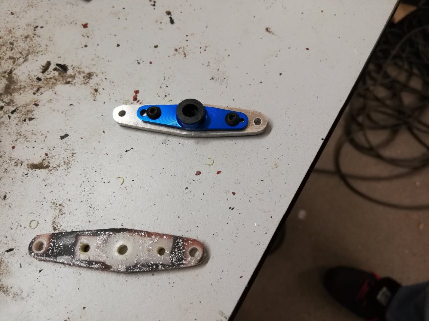

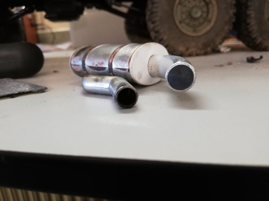

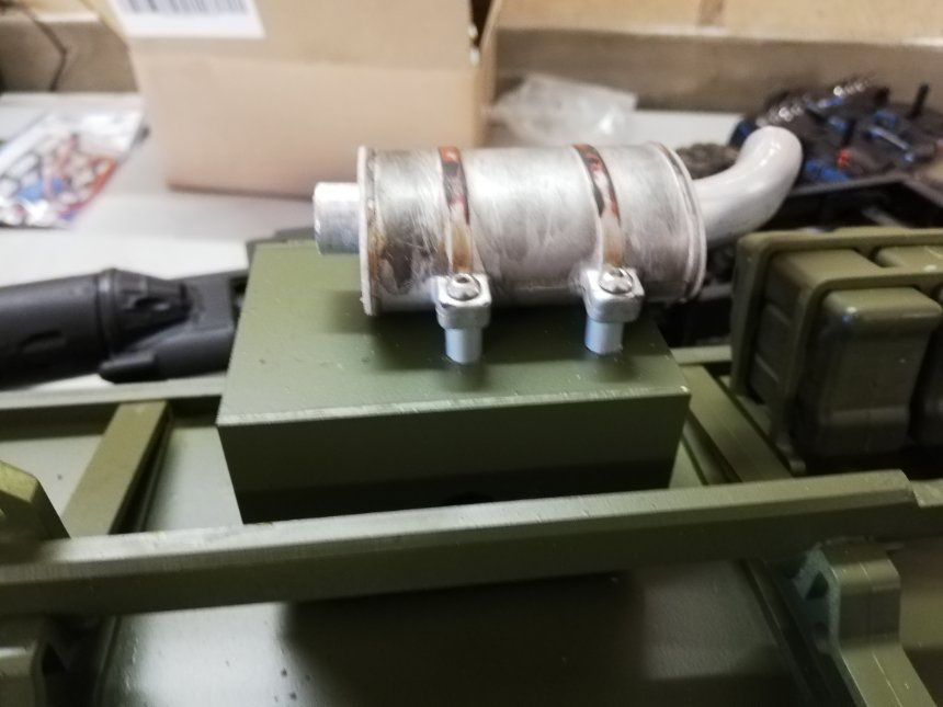

Vandaag deze maar weer eens uit elkaar geschroefd en wat verbeterpunten aangepakt.
De verlengde servo hoorn nagemaakt van aluminium. De uitlaat van een grotere en realistischere pijp kwa grootte voorzien.
Bovenste foto is het echt. Dit van de mijne, hij klopt kwa vorm niet helemaal maar zal er beter uitzien dan die originele van CrossRC. Een paar busjes voor de uitlaat gemaakt zodat ie niet meer schuin gemonteerd kant worden. Toen een Hobbywing Axe 1400kv set erin gezet. Samen met een 2e BEC die de nieuwe 46kg servo direct van stroom voorziet, deze is geprogramneerd op 7.2v de andere BEC gaat in de ontvanger en staat op 6.6v geprogramneerd.

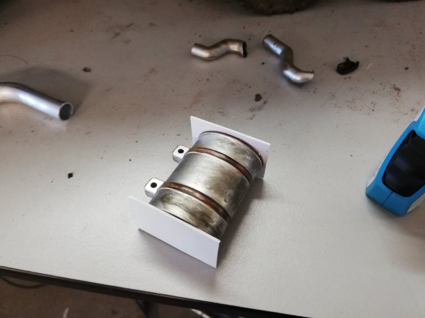

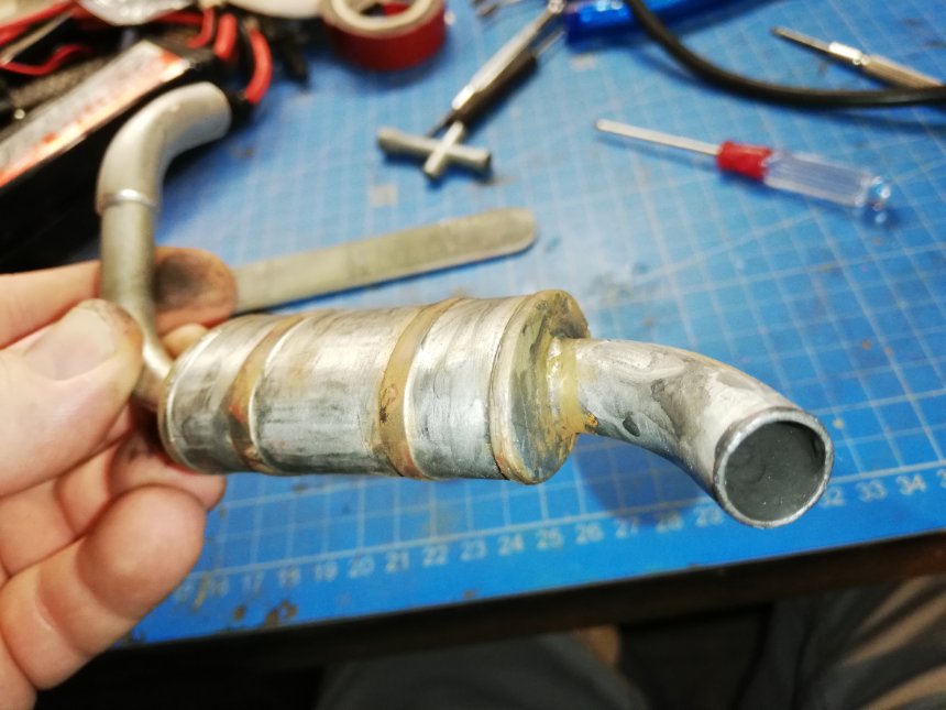

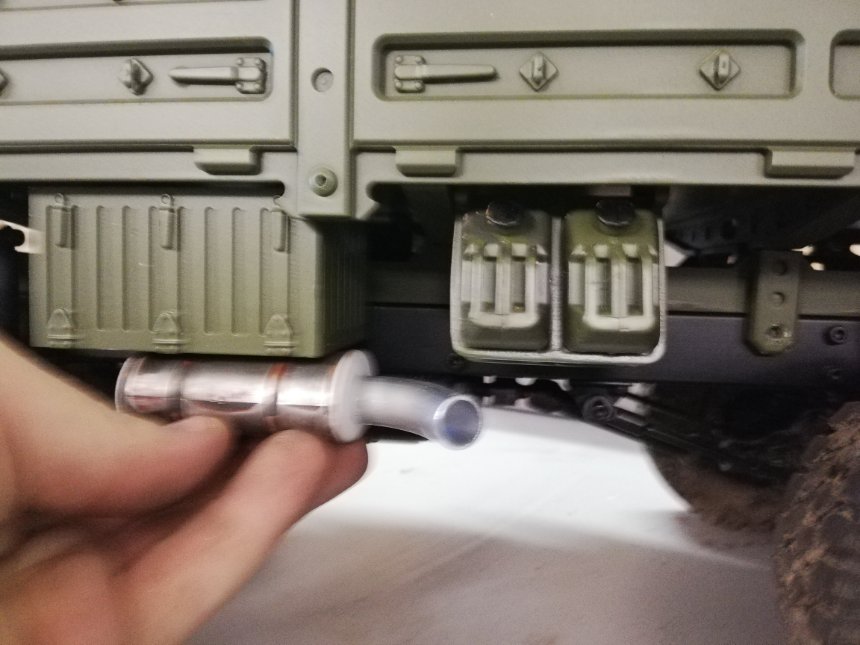

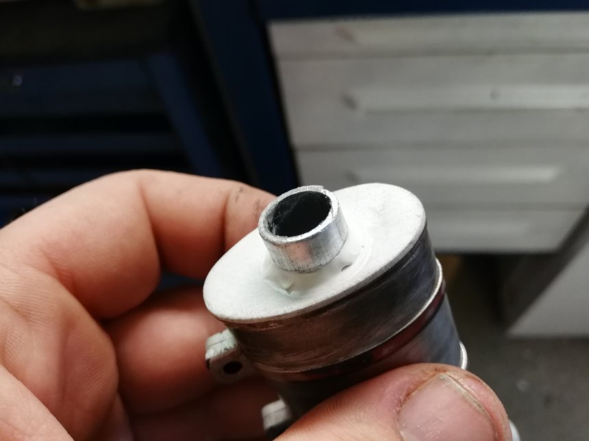

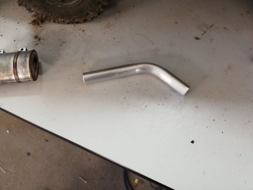

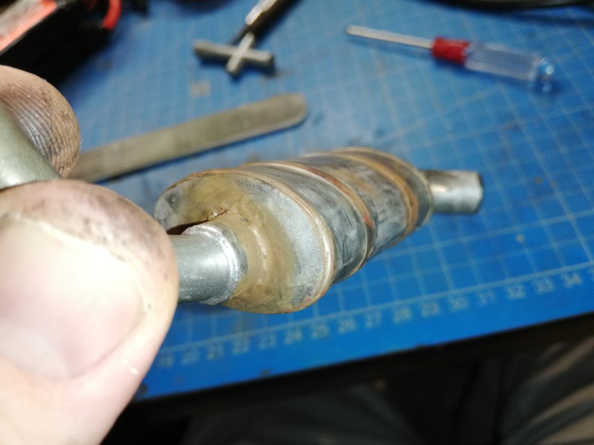

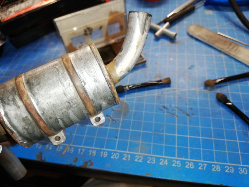

Het uitlaatje tog nog even aangepast. Was er toch niet helemaal tevreden over. Heb met acryl putty de gaten rondom de demper en de pijp dicht gemaakt, en met putty meteen proberen las naden na te maken.
En een kleinere afmeting pijp erin gestoken zodat ik deze omhoog kon buigen zodat de slang van de rookgenerator er bijna onzichtbaar op kan. Ik heb een kleiner pijpje gebruikt omdat ie anders met inveren en sturen tegelijk aan zou lopen.

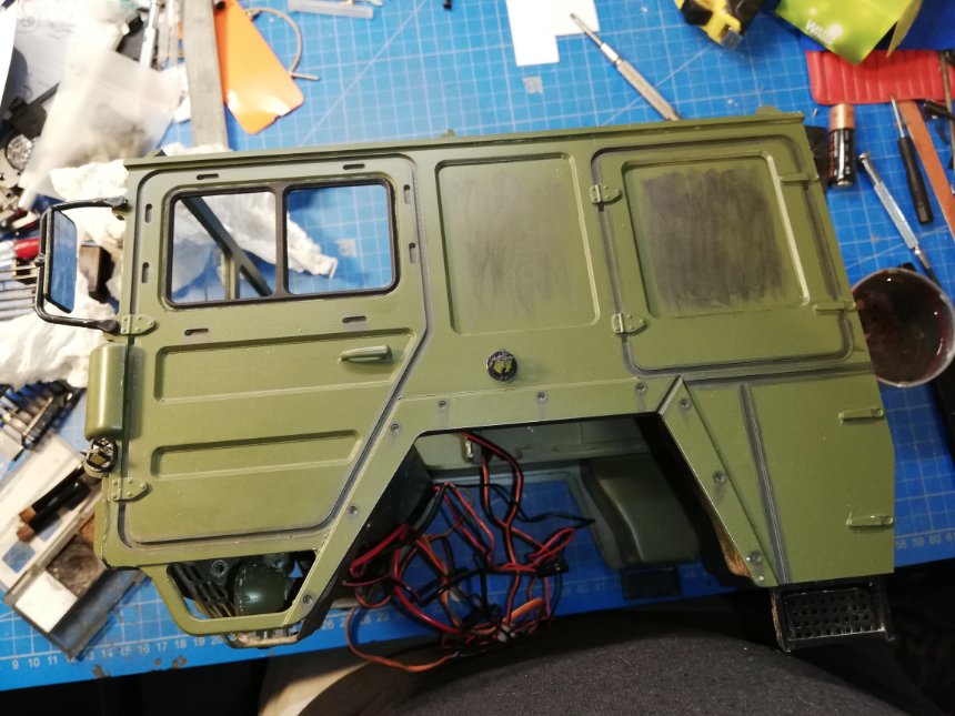

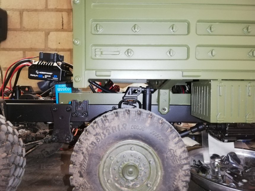

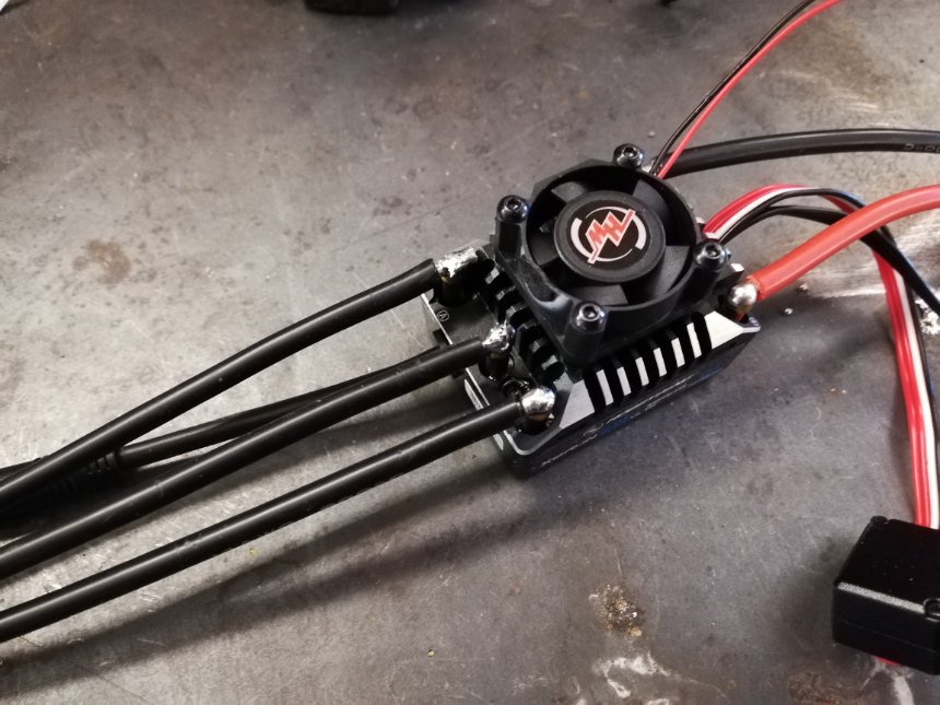

En nog een nieuw verbeterpuntje gevonden. Een plaatje onder de laadbak bak zodat ik daar de regelaar kwijt kan. Hij komt net 3cm tekort met de draden om hem bovenop de elektronika box te monteren.

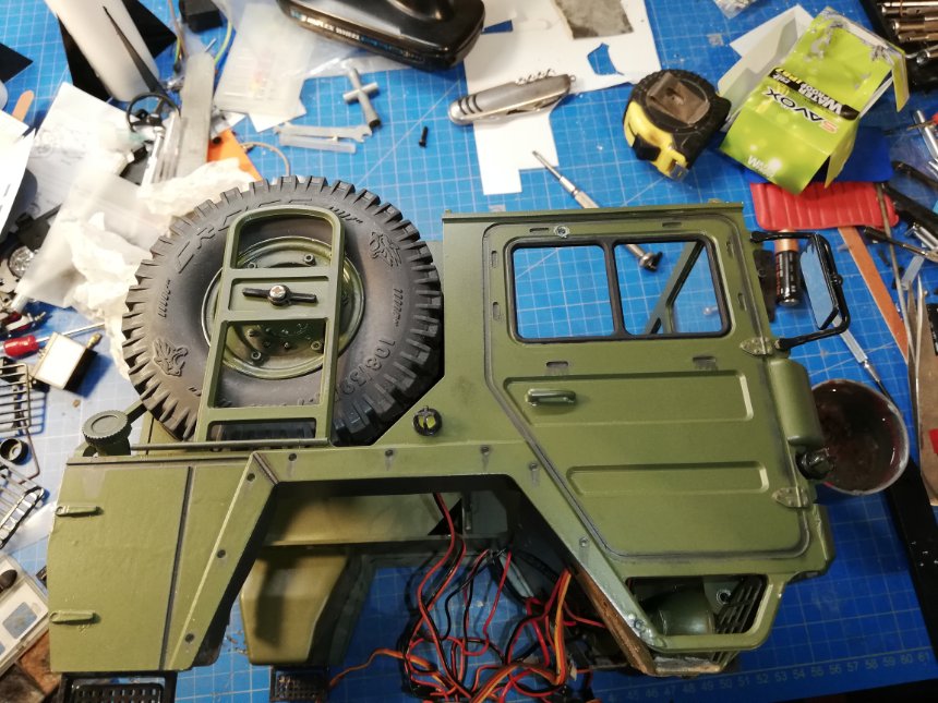

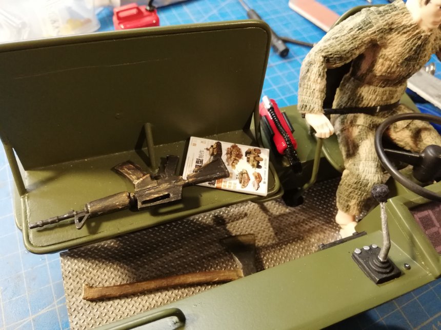

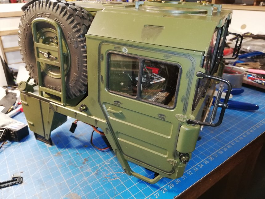

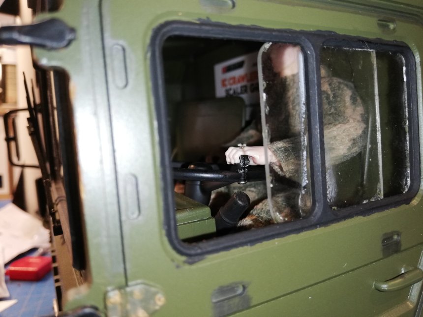

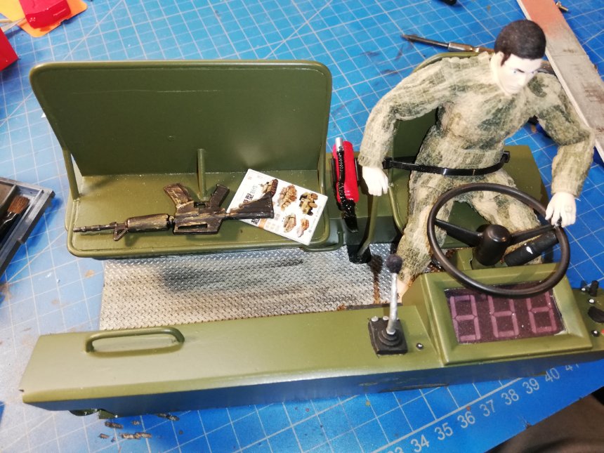

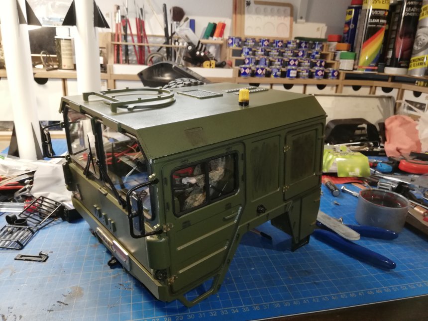

De cabine geweathered.
De chauffeur heeft het er warm van gekregen en heeft een raampje open gezet.

Mooie details Dirk. Smullen dit project

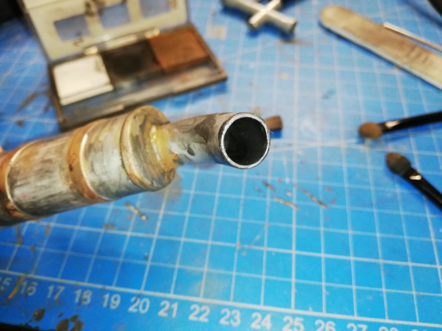

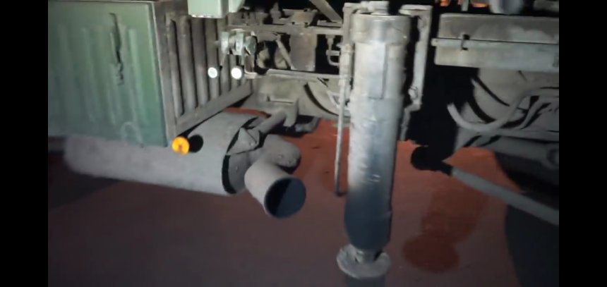

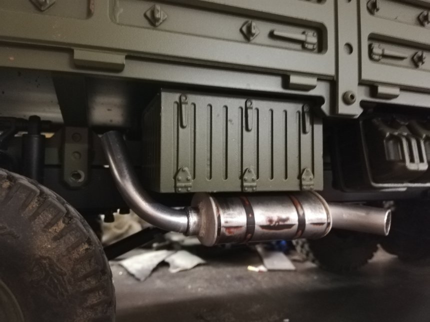

Nieuw gemaakte uitlaat geweathered.
- Deze gebruikers waarderen Dirk Weijnen voor dit bericht (totaal 2):
