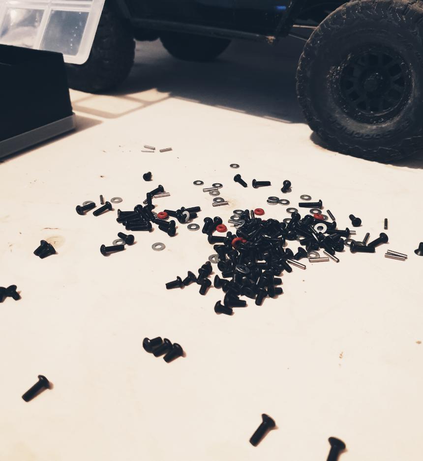

Setje schroefjes en boutjes etc. in China gekocht voor een paar euro's., alleen nog even sorteren

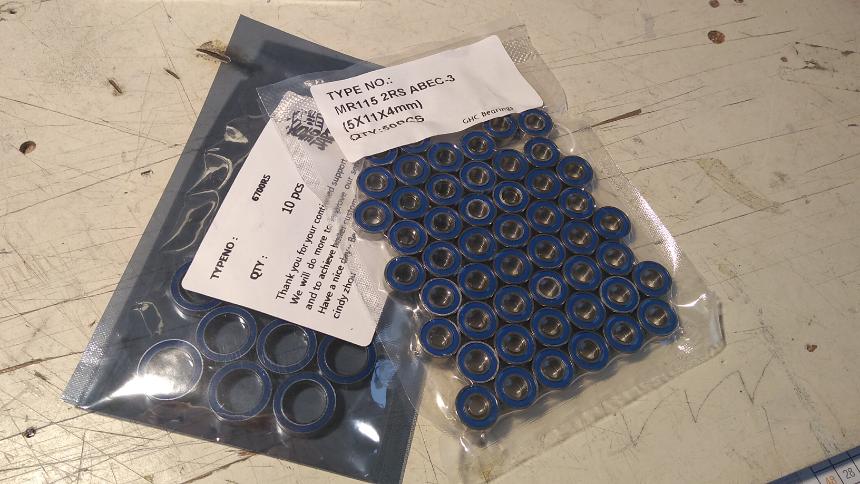

Lagertjes: check.

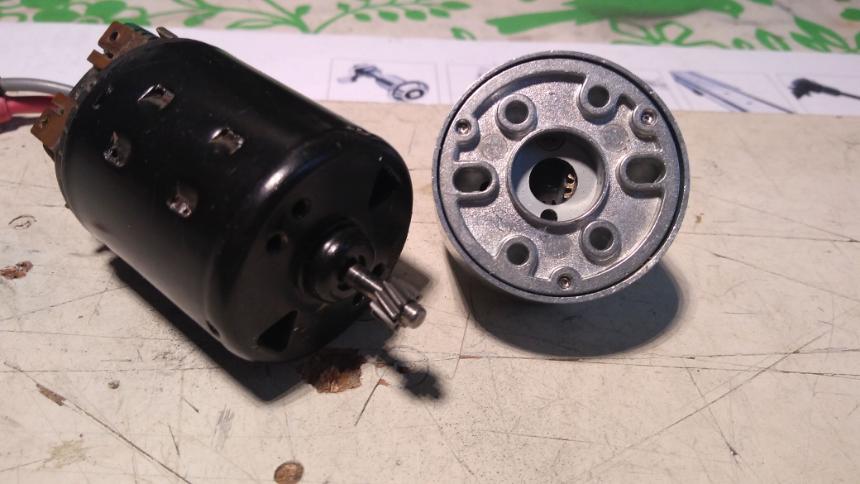

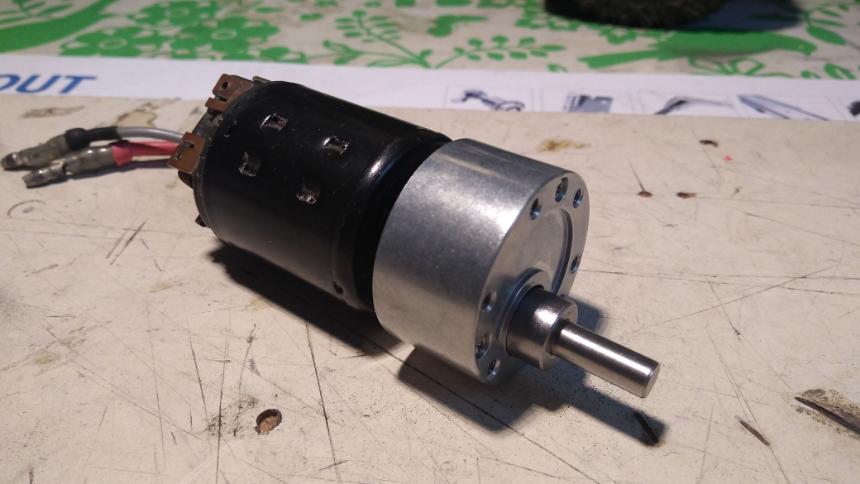

Transmissie experiment:
10:1 Uitgaande as is 6mm.... Hmmm. even langs de draaibank.
De bijbehorende pinion ligt los op de motoras.
Iemand een idee hoe ik die vast krijg?

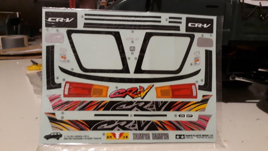

Ik heb al heel lang een body op mijn verlanglijstje staan. Nu kwam daar vorige week in eens een origineel stickervel van voorbij op marktplaats. Dus die maar alvast gekocht
Dan is het begin er maar alvast

Is het geen 3 mm motor as en een 1/8" (3.17mm) pinion? Dat soort pinions pers je meestal (warm gemaakt) op de as. Maar dan moet je wel een 1/8" as hebben. Geen idee of het ook die maten zijn die jij hebt.
