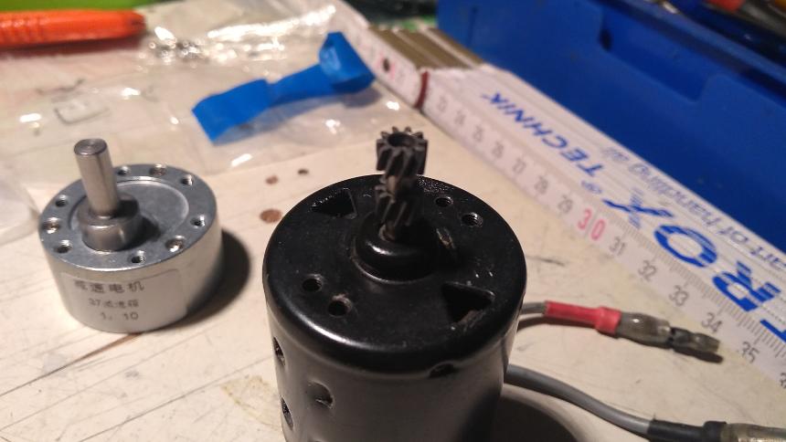

Is het geen 3 mm motor as en een 1/8" (3.17mm) pinion? Dat soort pinions pers je meestal (warm gemaakt) op de as. Maar dan moet je wel een 1/8" as hebben. Geen idee of het ook die maten zijn die jij hebt.
Pinion is 3.17 besteld. Motor is een €10-china-special-35T. Volgens mij met een 3.17 as (vandaar de bestelling).
Pinion loopt er echt zuigend overheen, daar zit geen 0.17mm tussen.
Verstuurd vanaf mijn Moto G (5S) Plus met Tapatalk
Berichten: 2123
Bericht door Patrick » 01 nov 2018 21:45
Wouterb schreef: 01 nov 2018 21:16 Pinion loopt er echt zuigend overheen, daar zit geen 0.17mm tussen.
Hmmmm dan weet ik het ook niet. :?

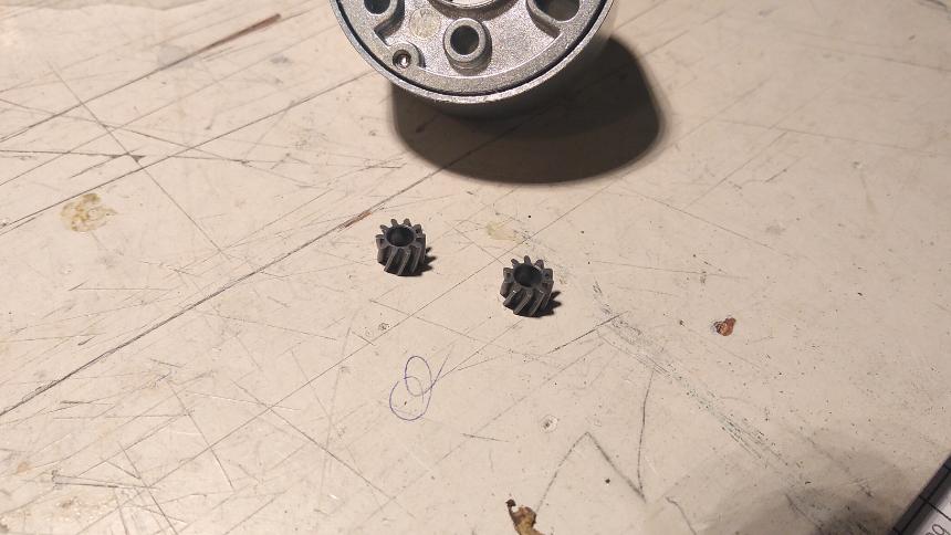

Bericht door Wouterb » 01 nov 2018 21:53
Ik bedacht me dat er 2 pinions meegeleverd waren de eerste glijdt moeiteloos over de as. De 2e met aanzienlijk meer weerstand.
Ik heb niet de motor die ik wil gebruiken bij de hand dus niet doorgrdrukt maar #2 lijkt beter.
Berichten: 2123
Bericht door Patrick » 01 nov 2018 22:30
Wouterb schreef: 01 nov 2018 21:53 Ik bedacht me dat er 2 pinions meegeleverd waren de eerste glijdt moeiteloos over de as. De 2e met aanzienlijk meer weerstand.
Ah nice. Nu denk ik wel. Waar is die andere pinion dan goed voor? Zat te denken....misschien kan je bij wijze van experiment met electrolyse wat koper aanbrengen op die pinion. Het gat is dan misschien al snel klein genoeg. Het koper zal snel zat van de tanden af te krijgen zijn, of er zelf snel vanaf lopen bij gebruik. Het is maar koper.
Bericht door Wouterb » 01 nov 2018 23:02
Patrick schreef: Ah nice. Nu denk ik wel. Waar is die andere pinion dan goed voor?
Chinese toleranties?
Heb je daar een handleiding voor?
Ben wel in voor een experimentje hoor!
Berichten: 2123
Bericht door Patrick » 01 nov 2018 23:47
Wouterb schreef: 01 nov 2018 23:02 Heb je daar een handleiding voor?
Kun je doen met kopersulfaat.
http://www.docbrown.info/page01/ExIndCh ... stry04.htm
Kopersulfaat kun je op internet gewoon kopen, maar misschien ook wel krijgen bij een boer met runderen.
Als je er helemaal voor wilt gaan, dan kun je het ook nog zelf maken:
https://www.thoughtco.com/copper-sulfat ... ion-608268
