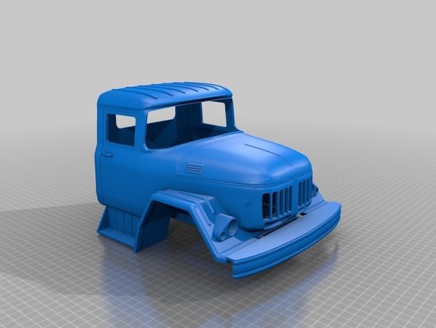

Bericht door Cesco » 15 okt 2019 21:27
Voor de liefhebbers. Een Zil 131 body
https://www.thingiverse.com/thing:3532311
En van dezelfde maker ook een Zil 131 interieur en accessoires.
https://www.thingiverse.com/thing:3535353
En ook een Zil 157 body van dezelfde maker. Files zijn gratis.
https://www.thingiverse.com/thing:3532450
