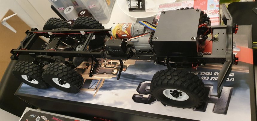

Inmiddels 2 kapotte 8kg servo's verder maar eindelijk een werkende 2-speed
Lage gearing werkt prima, maar zelfs met de end points maximaal teruggeschroefd staat er blijkbaar te veel kracht op de servo om normaal zijn werk te doen en brand hij door...
Nu een zwaardere 12kg analoge servo en deze doet zijn werk probleemloos 8-)

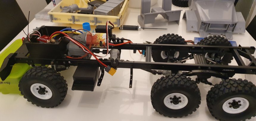

Dit is hoe hij er nu bij staat:

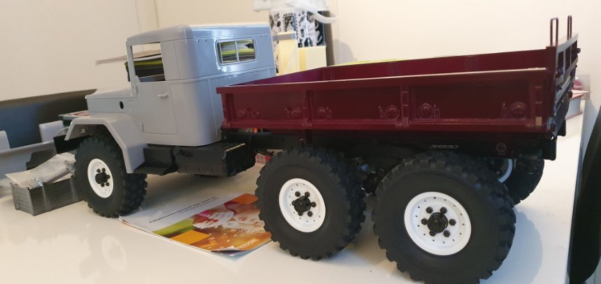

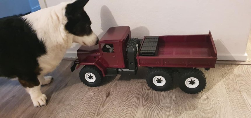

Zo, de rest van de auto zit ook in kleur, en moest uiteraard even gekeurd worden.
Nu de kleine details nog, spiegels etc. liggen te drogen in de primer.
Uitlaat en wat diverse andere grotere onderdelen zijn al in kleur maar moet ik nog monteren.
Enkel nu loop ik tegen het volgende aan:
Met het in de body lijmen van de achterruit kwam ik er achter dat de Tamiya lijm welke ik gebruik de verf aantast, gelukkig aan de binnenzijde van de cabine en dus niet zichtbaar.
Ik gebruik, op advies van meerdere mensen in de CrossRC facebook groep, Tamiya ABS cement.
Aangezien ik nog wat lampglaasjes e.d. op hun plek moet lijmen na het verven van de body zit ik er niet op te wachten dat hier de lijm ook de verf aan tast.
Welke lijm kan ik hier nu het beste voor gebruiken?
