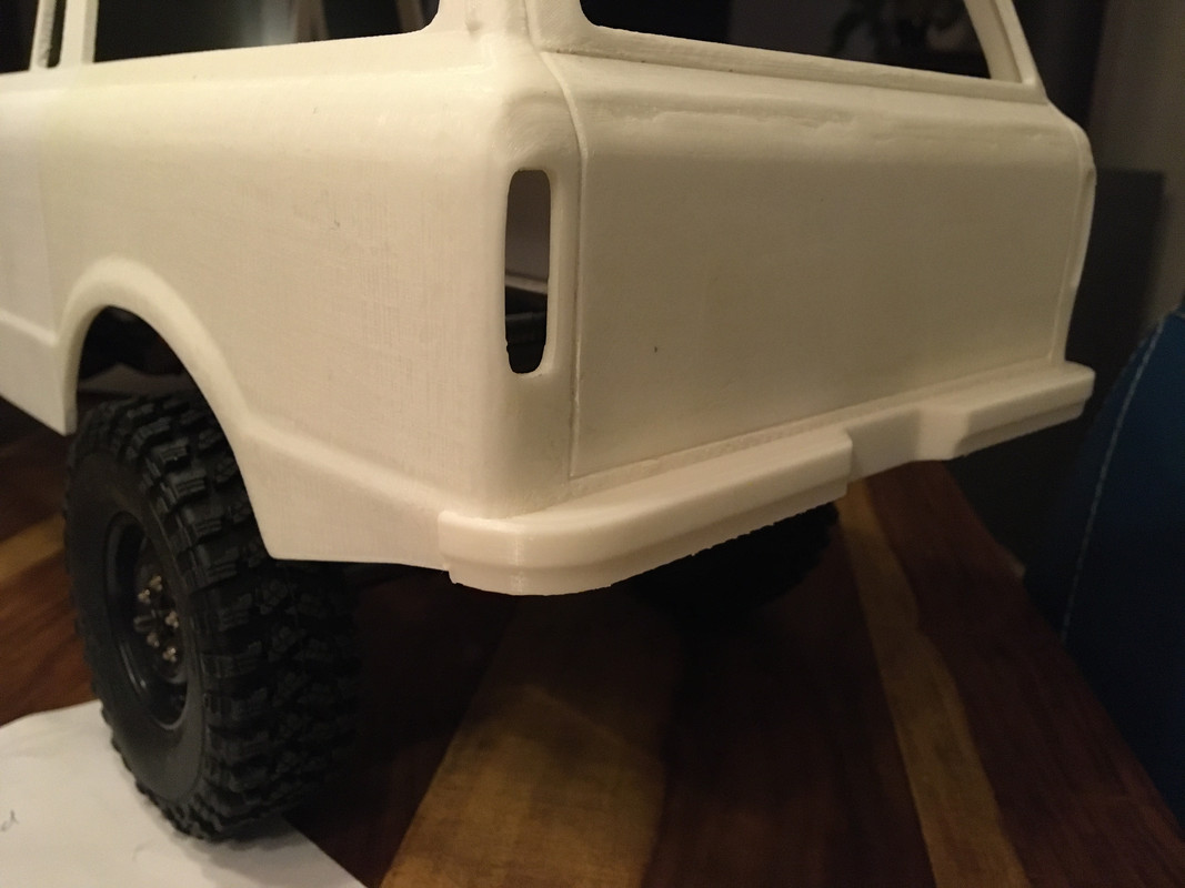

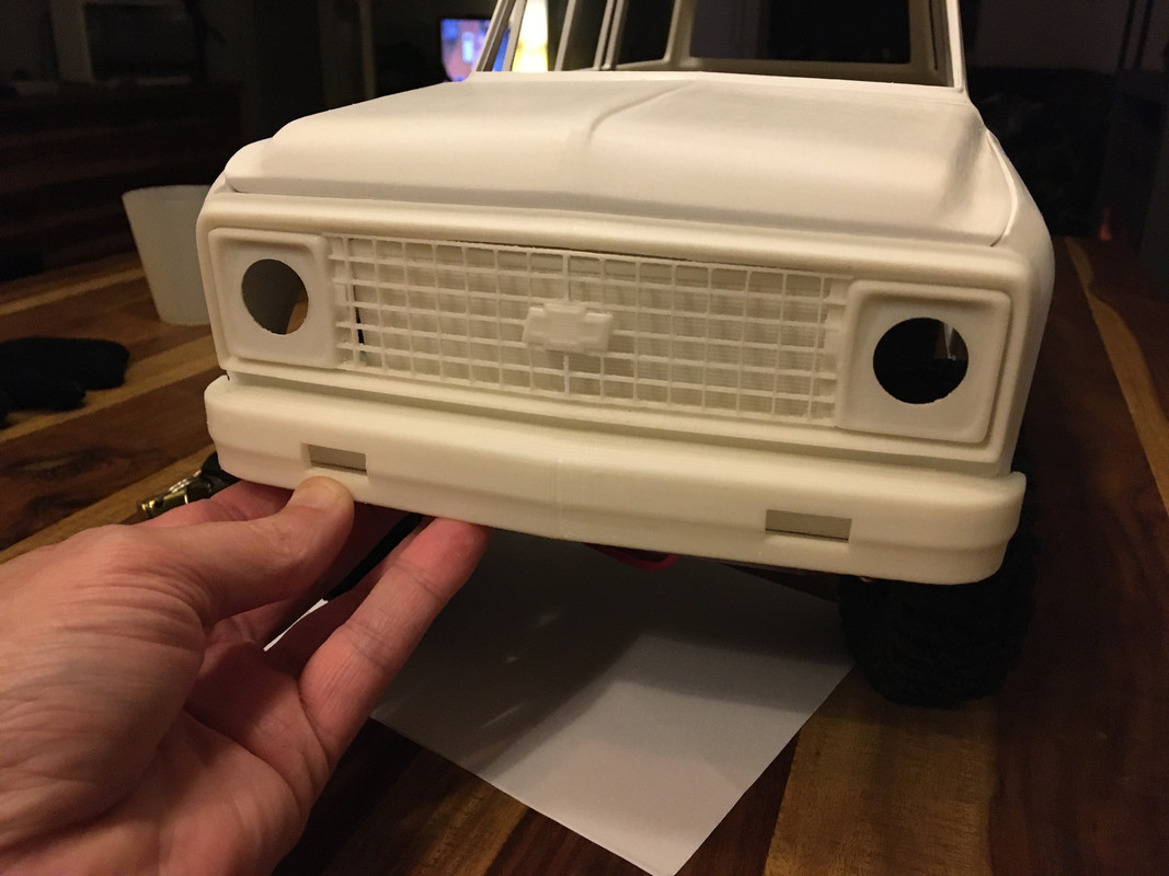

Dat is het mooie van printen, dat ding gaat wel door terwijl je op je werk zit :D
Bij thuiskomst twee mooie bumpers onder de printer aangetroffen, passen ook nog eens perfect want ik heb ze al digitaal aangepast op de body ;)
Achterbumper
Voorbumper (en de radiateur zit er ook al even in)

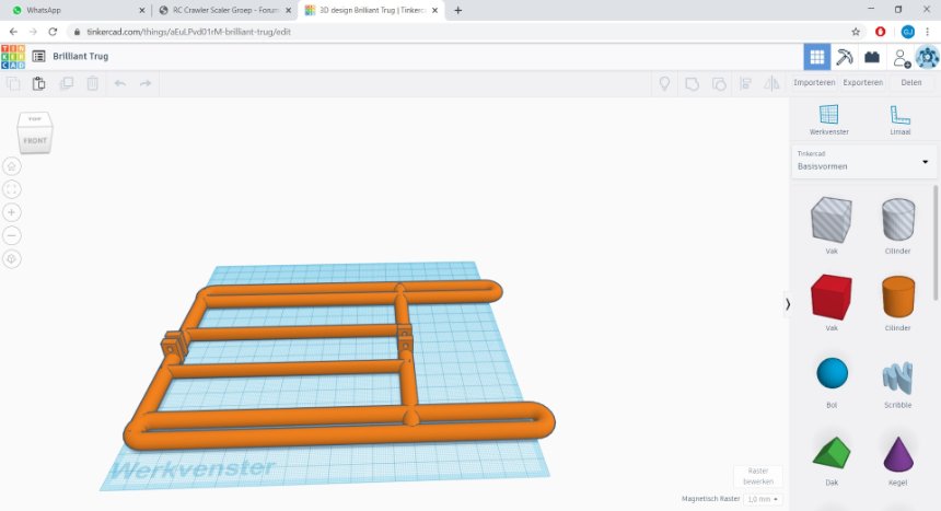

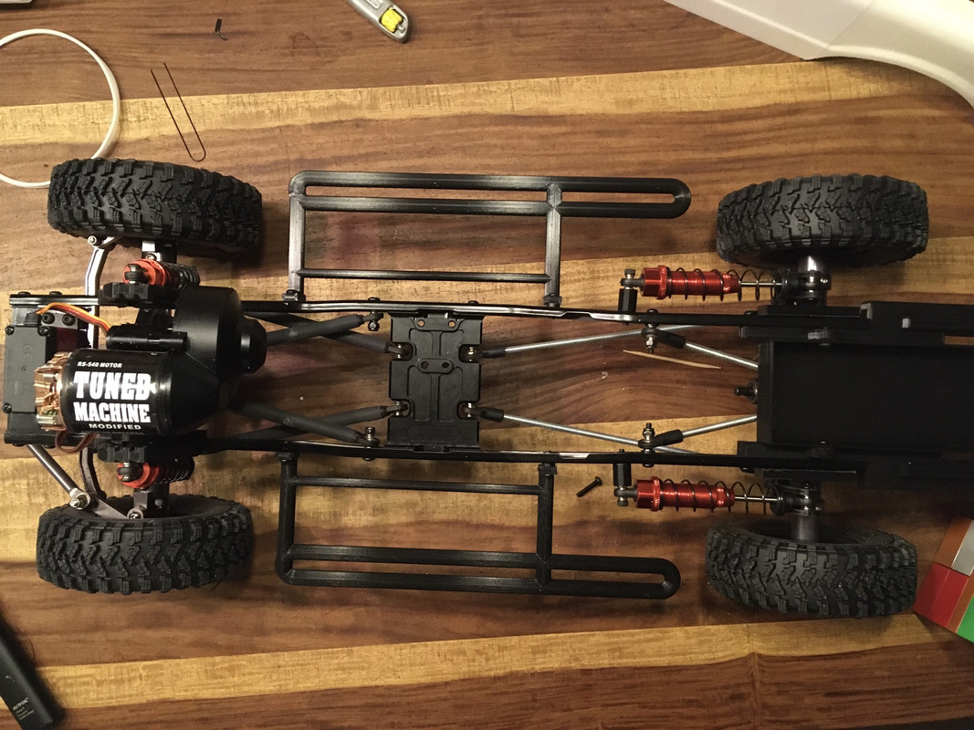

3d print opdracht voor vannacht. Paar sidebars om de body te beschermen.
Ze zullen maar een heel klein beetje uitsteken.

Nou, dat weer een lange dag op werk. Maar nu even klussen. De sidebars zijn geprint en zitten alweer op het frame.
8mm dik, 220mm lang en 67mm breed
Ze steken 6,7mm voorbij de dorpel
