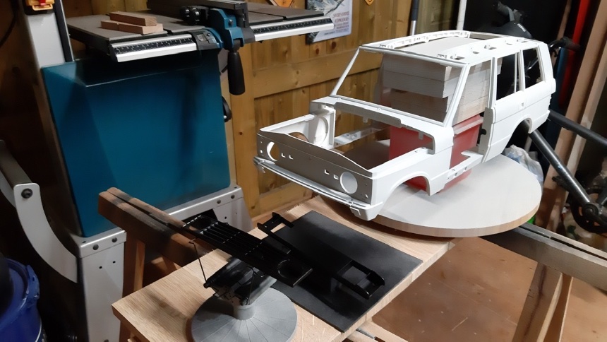

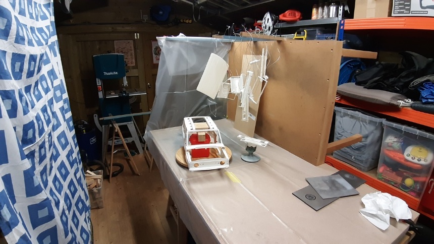

Vandaag alles in de kunststofprimer en vervolgens gewone primer gezet.
Bumpers en dergelijke zijn al zwart gespoten.
De body heb ik als laatste in de primer gezet, en de spuitbus was bijna leeg :roll:
Hij staat in een laagje primer, maar een vrij dunne laag.
Voelt net iets ruwer aan dan de andere onderdelen.
Zo laten en afspuiten?
Komt toch kleur en blanke lak op.
Of toch een busje extra bestellen?
Had overigens al een grondlaagje kunststofprimer gehad...

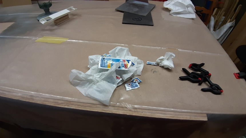

Paar foto’s van mijn hightech spuitcabine en kleurlabo :shifty:
Alles klaargezet
Ontvet zeer goed, en is handiger dan sopje...
We gaan er los over, of we doen het niet he...
‘T is genoeg geweest voor vandaag...

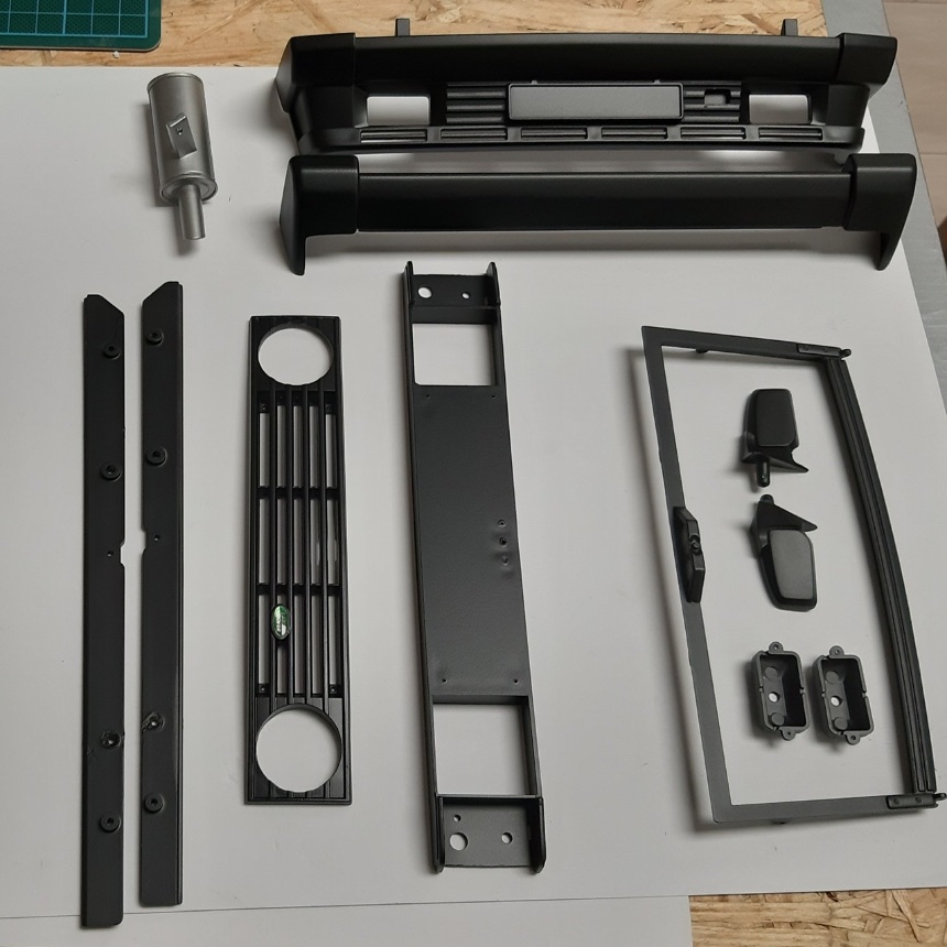

Waarom gebruik je eerst kunststof primer en daaroverheen gewone primer?
Donpanzani
Berichten: 185
Locatie: Astene
Re: BRX01 Range Rover Classic 5d
Bericht door Donpanzani » 20 feb 2020 07:48
De kunststofprimer hecht beter aan de abs body, en wordt gewoon erg dun verneveld over de stukken. Deze is zilver transparant, en zie je bijna niet.
De gewone primer spuit je iets dikker, en brengt oneffenheden veel duidelijker in beeld. Bovendien zou de verf beter op de normale primer hechten...
Los daarvan ben ik gewoon een pietje-precies op dit soort dingen :mrgreen:

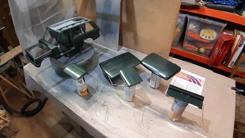

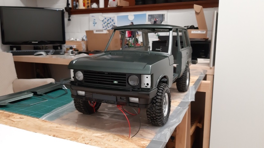

Beetje verder gedaan...
Details, maar maakt groot verschil
Moeilijk kleur om te spuiten godver... beetje appelsien op eerste zicht, afwachten maar tot het droog is...

Bericht door Subonno » 29 feb 2020 20:32
Wel gaaf die kleur!!!

Ff snelle test
Bericht door Garry » 29 feb 2020 22:29
Mooi strak gespoten [emoji106],
Kleur passed heel mooi [emoji108]
