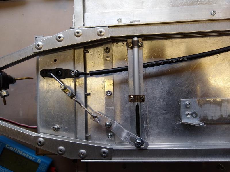

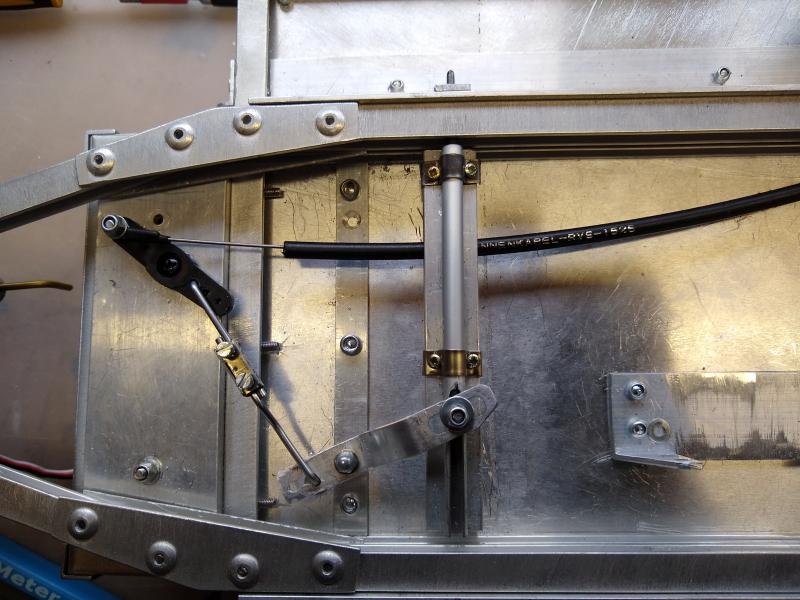

Weer een stap verder met het ding, heeft de nodige hoofdbrekers gekost dit keer. Had nl. bedacht dat het wel aardig zou zijn als die oprijplaten middels een servo bewogen konden worden. Had nog een oude remkabel van de fiets liggen, die heb ik eerst geprobeerd. Was geen succes, het ding knikte soms in de "duw-fase". Binnenkabel vervangen voor verenstaal van 1mm, dat werkt wel. Het scharnierende bed bracht tijdens een eerste testrit nog een probleempje naar voren, door gewichtsverplaatsing had die soms de neiging om te kantelen tijdens het rijden. Daar moest dus een vergrendeling op, bij voorkeur bediend door de zelfde servo als de rijplaten. Na het nodige "trail & error" gedoe heb ik iets kunnen fabrieken wat lijkt te werken.
Rijplaten omhoog, dissel vergrendeld...
Rijplaten neer, dissel ontgrendeld...

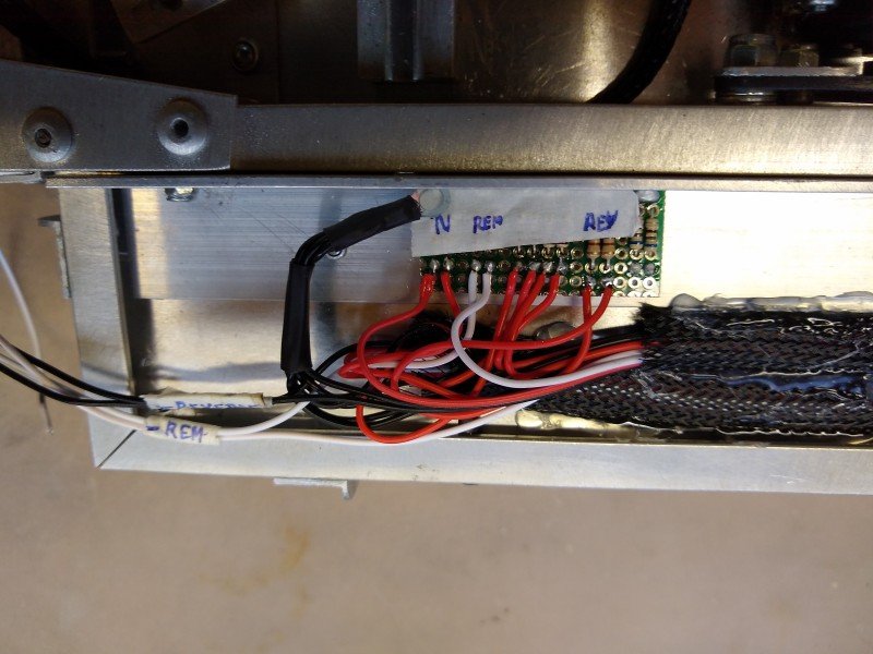

De afdeling draadjes begint vorm te krijgen...
Dus er gebeurt hier soms nog wel wat :D
