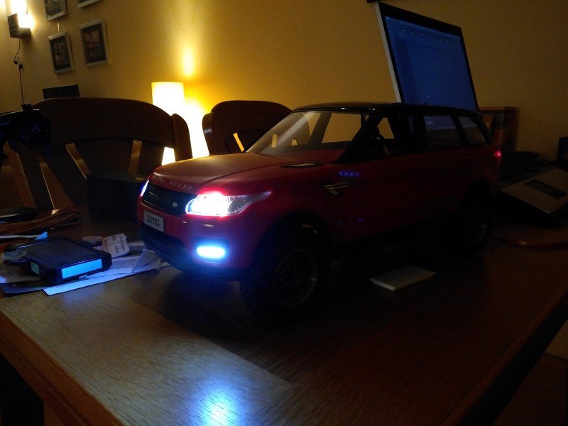

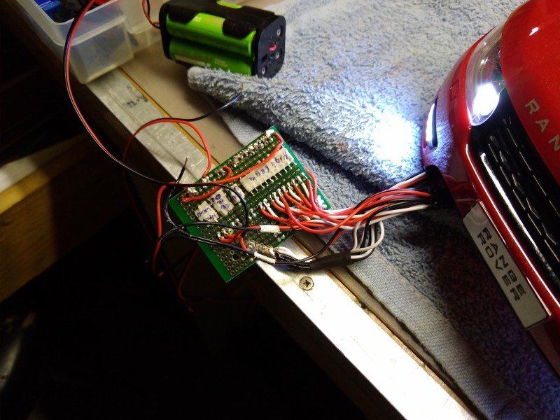

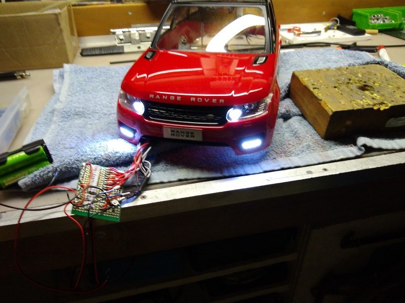

Wat een nieuwe (simpele, belachelijk goedkope) soldeerbout al niet vermag, nu is het weer leuk om van alles aan elkaar te braden...
Totaal 10 led's koud-wit, die worden apart schakelbaar als groot-licht. Dimlicht werkt inmiddels ook (warm-wit)...
Printje wordt al lekker vol...

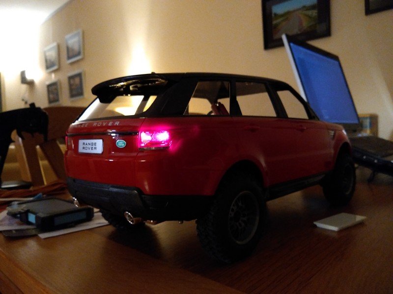

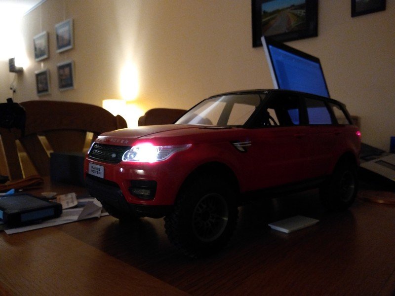

Re: Ex Real Range Rover Sport
Was het in de vorige post nog een vrij net printje, inmiddels lijkt het ding op een geëxplodeerde pan spaghetti
Maar het werkt mooi wel... Werkt zoals gehoopt: achter/contour-verlichting... Standje dimlicht... Standje grootlicht...
Ziet er heel goed uit Willem [emoji108]
- daniel
- Berichten: 2327
- Locatie: Nijmegen
Gaaf gedaan erg mooi

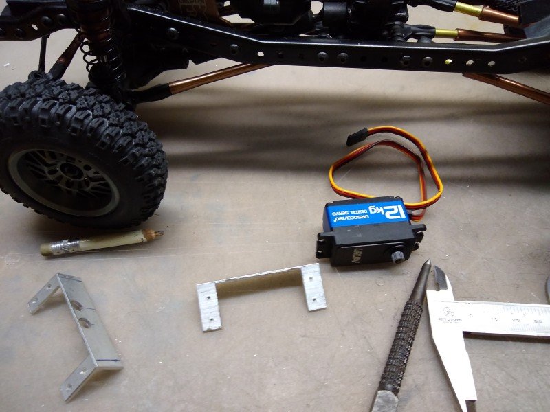

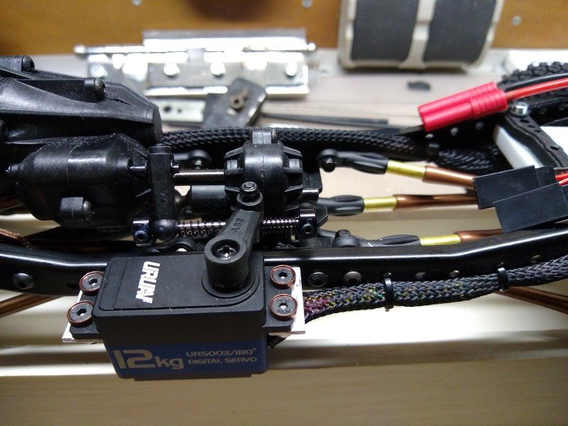

De schakelservo was eindelijk gearriveerd, zonder dat ding kon ik even niet echt verder...
Bij gebruik van de originele steun zou de servo vrij hoog komen te zitten. Dit levert problemen op voor het nog te bouwen interieur. Waren weer eens twee pogingen voor nodig, krijg je er van als je niet goed meet...
Het spul schakelt wel, maar gezien de vreemde constructie van het geheel moet ik het nog zien hoe lang dit goed gaat. De ervaringen die je zo her en der leest zijn wisselend, de praktijk zal straks wel uitwijzen hoe degelijk e.e.a. is.
Mooi strak werk Willem [emoji106]
Ik heb op de Ex Real van mijn zoon het schakelen eraf gehaald. 3 keer dat plastic deel gestript dat tussen 2 tandwielen zit. 2x op de werkbank bij 1e test. 1 keer bij proefrit al na 15 meter rijden. Fantastisch chassis. Maar dat is duidelijk een zwak punt.WillemH schreef: ↑10 nov 2020 16:37 De schakelservo was eindelijk gearriveerd, zonder dat ding kon ik even niet echt verder...
Heb simpelste oplossing gekozen. Vastgezet in 1 versnelling. 540 13T 5 slot brushed motor erin die kracht en genoeg snelheid heeft. Op de plek van de schakelservo een servo winch geplaatst. Mijn zoon Nick vind het schakelen toch niets. Dus zo opgelost.
