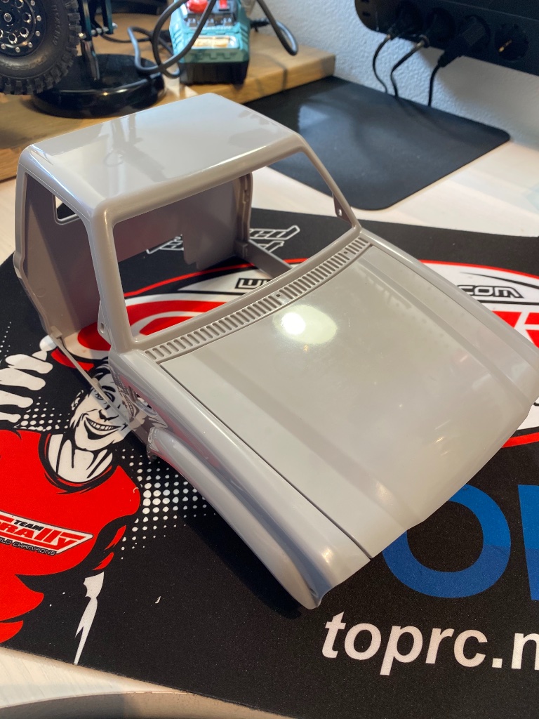

Waarschijnlijk donkerblauw (TS-89)

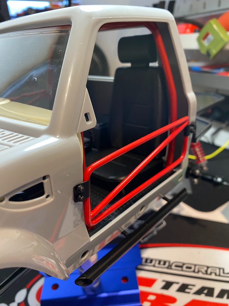

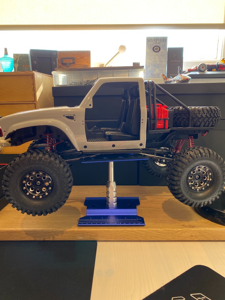

Vanmiddag weer wat kunnen doen..

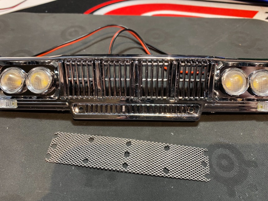

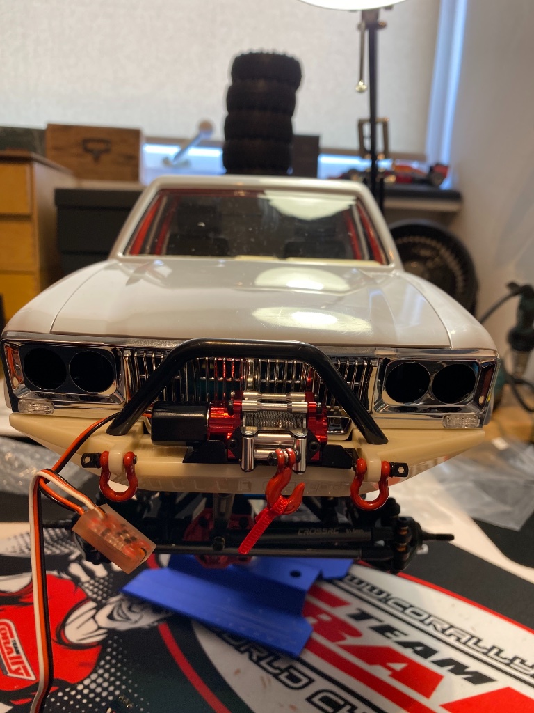

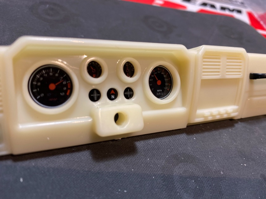

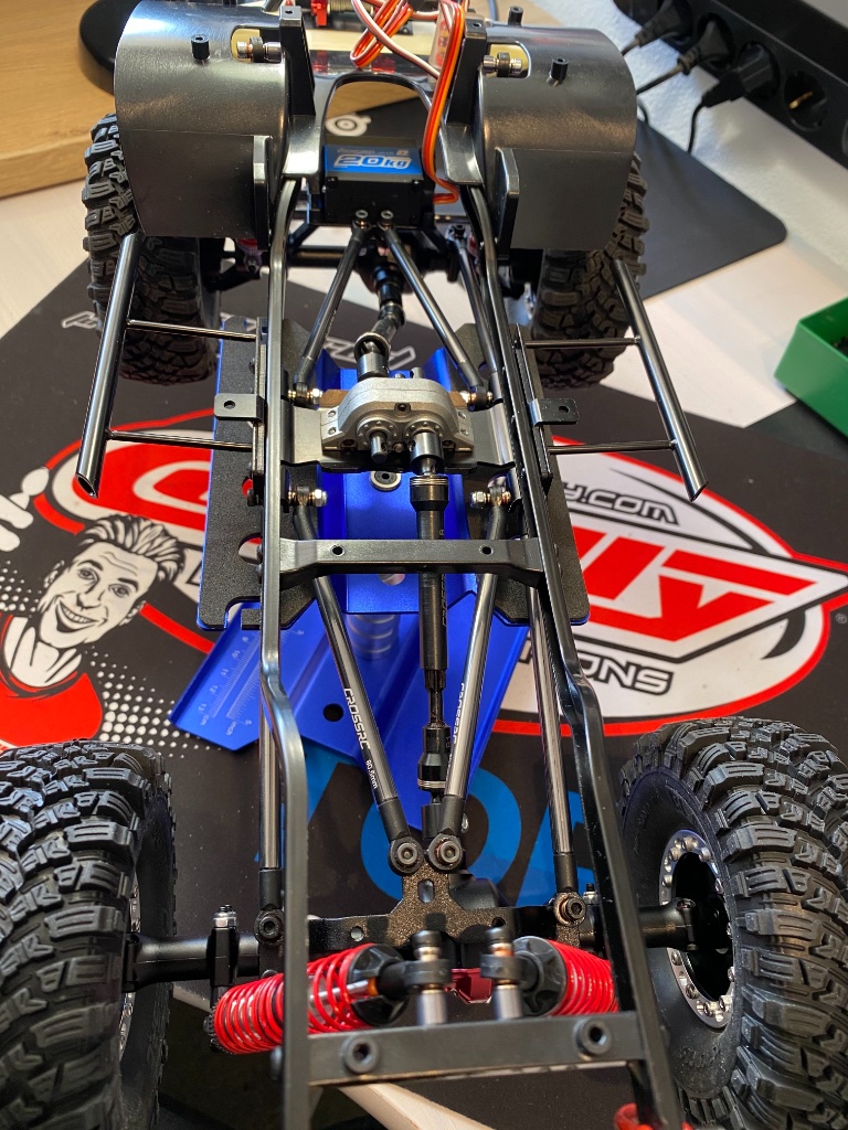

En de grill en het dashboard.
Grill zal waarschijnlijk zijdeglans zwart worden en het dashboard rubber zwart.

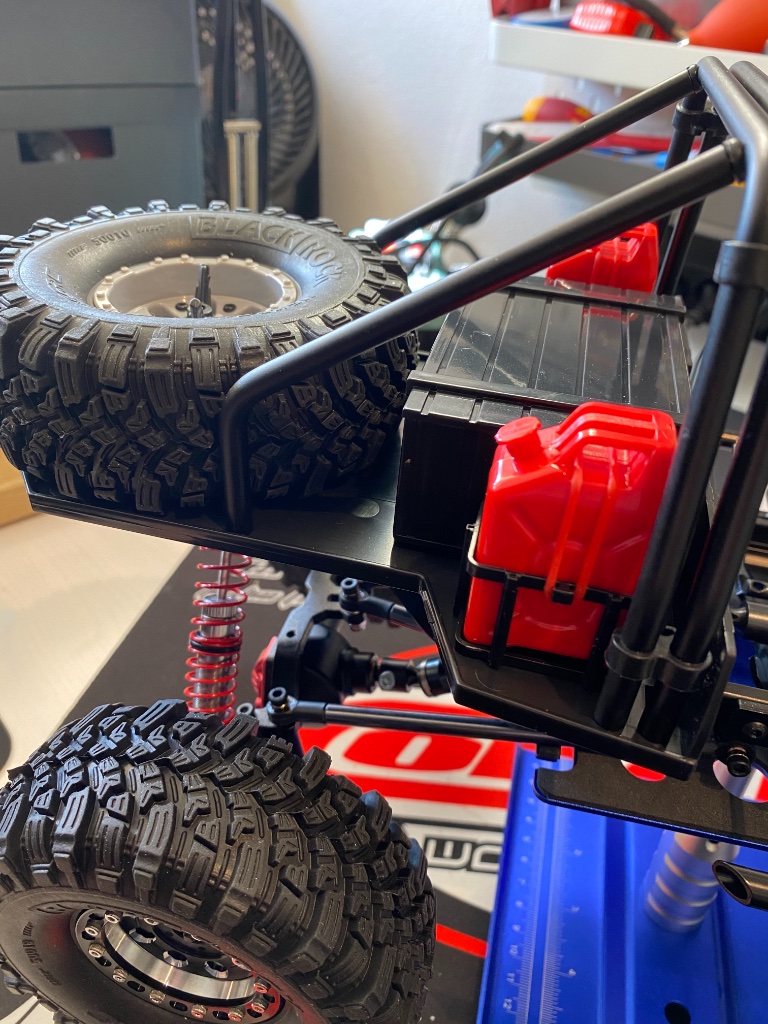

Bericht door Peer » 18 apr 2021 12:24

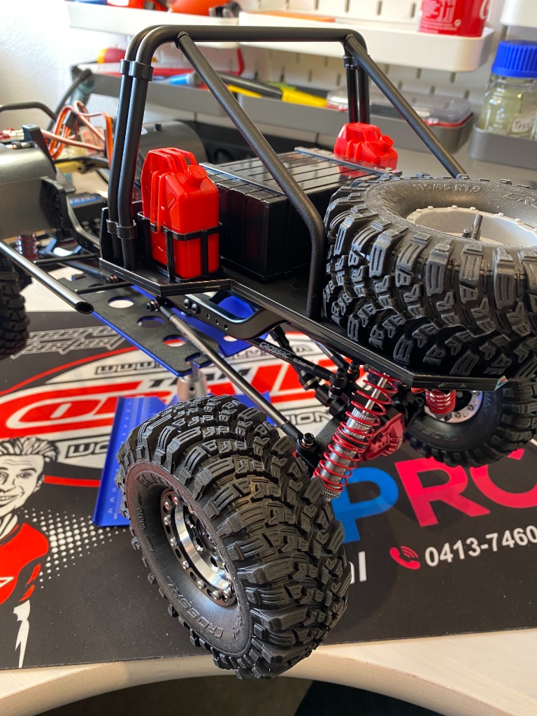

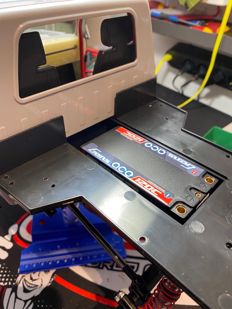

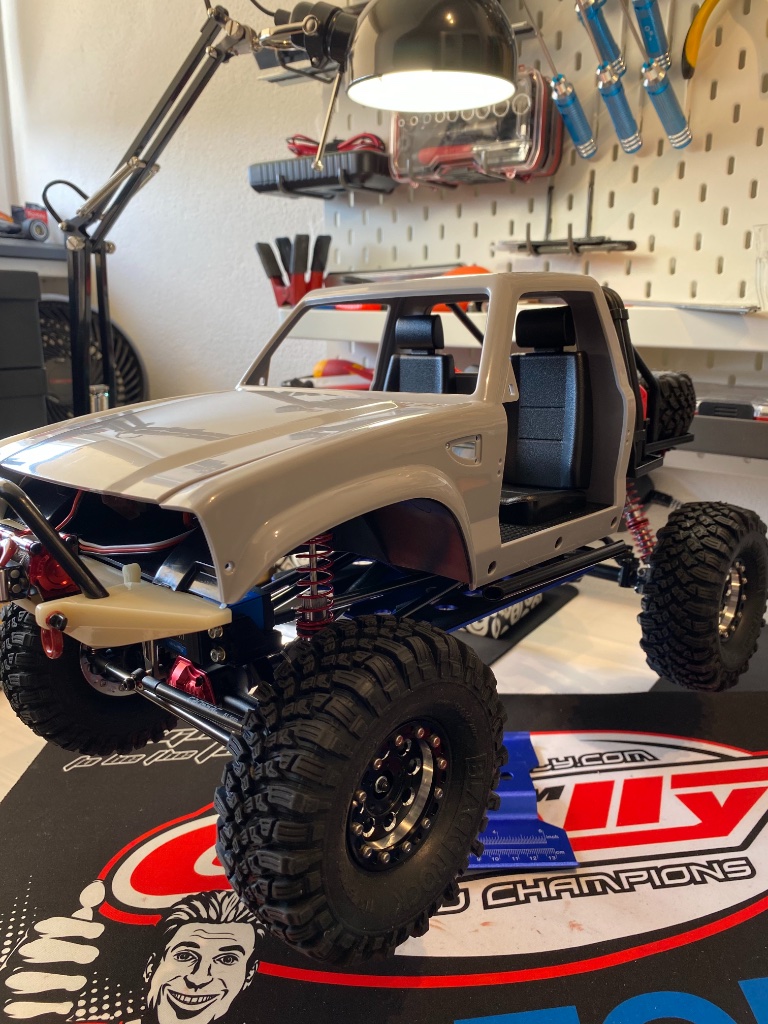

Nog wat meer in elkaar gezet, om te kijken of alles past en later niet voor verrassingen te komen staan.
Geen “probleempjes dan.... jawel hoor. De m3x18 inbusboutjes zitten niet in het pakket. Dit zijn m3x16 dus das geen probleem. Maar bij het monteren van de schokbrekers bleek 1 zuigerplaatje te ontbreken... erg vervelend. Nu er zelf maar 2 lopen vijlen. 2 om beide schokbrekers “gelijk te laten inveren”. En das gelukt.
Nog 1 probleem.... de accu pas perfect in de tray maar is net 2 mm te hoog. Hierdoor past het deksel er niet meer op. En ik heb nóg meer ruimte nodig omdat de accu kabels er nog in moeten. Plan is om nu de kunststof kist te vervangen voor een iets grotere houten, zodat hier de accu inpast. Of ik verhoog het achterdek met een plaat van 4mm, waaruit een uitsparing voor de acca en kabels. Deze bekleed ik dan met planken dek.
Nog te doen;
Body spuiten Tamiya TS-89.
Rolkooi en deurrekken worden rubber zwart.
Dasboard en middenconsole rubber zwart.
Stoelen bekleden met vilt.
Vloermatjes maken
En misschien hebben jullie nog ideeen of tips.

Klopt met de accu. Moet je eens op deze link kijken. Deze accus passen er perfect in en het draadje klemt er perfect tussen. Deze gebruik ik ook. https://rcspeedshop.nl/product/rc-plus- ... 1-1v-xt60/

Thanks!
