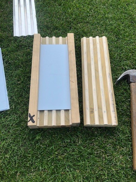

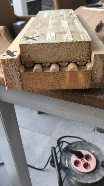

De werkzaamheden voor de build off gaan gestaag vooruit. Had golfplaten nodig voor het dak, die zijn dus niet te vinden in schaal 1/10. Dat wordt dus zelf maken. Uit hout een mal gemaakt met halfronde stokken van 12mm.
Plaatje aluminium van 0.5mm dik erin en timmeren maar

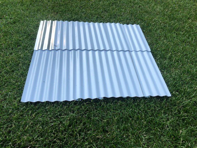

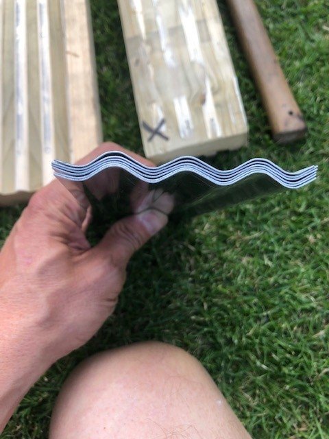

Gaat verrassend goed, lijkt aardig op een golfplaten dak…..
