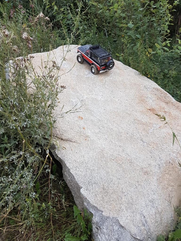

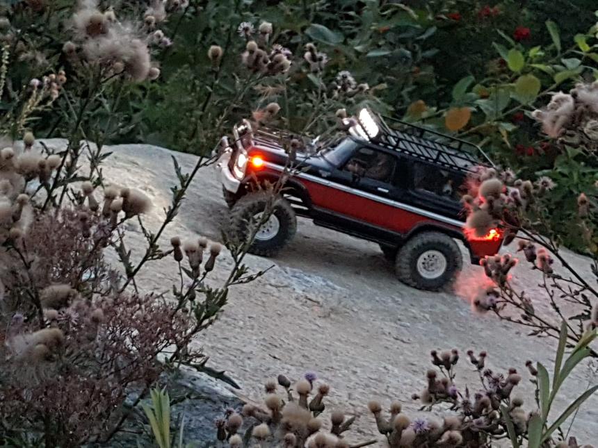

Verder op vakantie in Oostenrijk momenteel en kunnen testen of de messing links hun werk doen. Moet zeggen, een hele verbetering. Zowel over de lengte als breedte as van het chassis aanzienlijk minder neiging tot omvallen of voorover of achterover vallen. Een upgrade die echt aan te raden is en ook op mijn TRX-4 Defender en MST CFX gaat komen.
Gaat verder nog beter worden, er zijn toch ook nog portal gewichten besteld, betere foams van Crazy Crawler en er liggen RC4WD beadlocks klaar.
En zojuist nog een aluminium servo saver gemonteerd.
