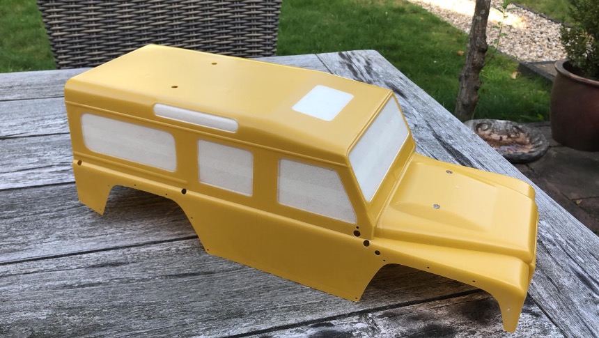

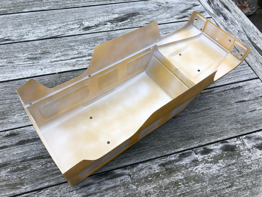

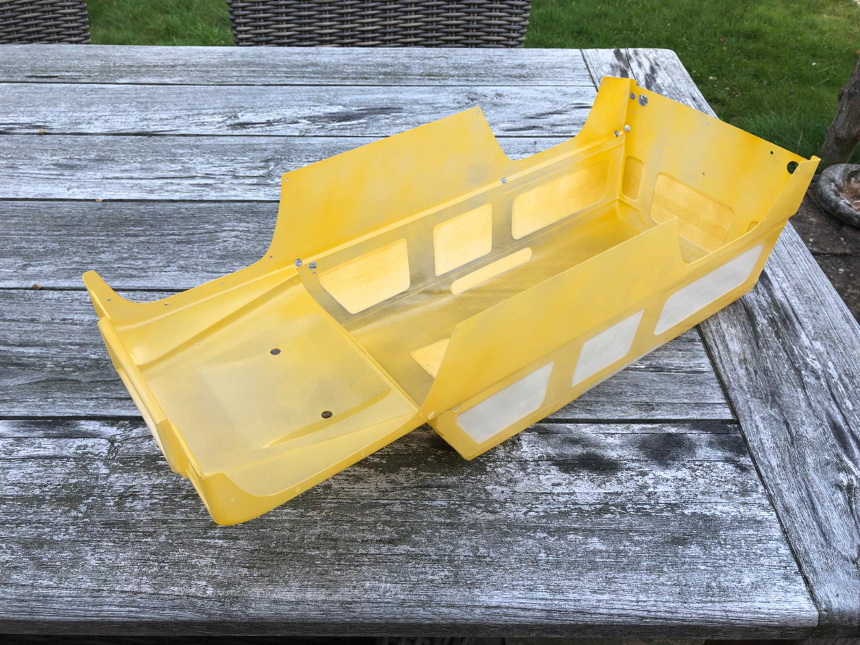

Eerste lagen verf zitten op de body. Ga deze denk ik met wit afdekken zodat de auto wat lichter wordt.
Kanaal van Hemistorm kende ik en staat bij mijn favorieten. Zag bij de Offender dat hij een open dakje had gemaakt en had ik overgenomen.
Nu nog 1x geel, daarna wit erover. Dan de eerste maskers eraf en alles zwart spuiten.

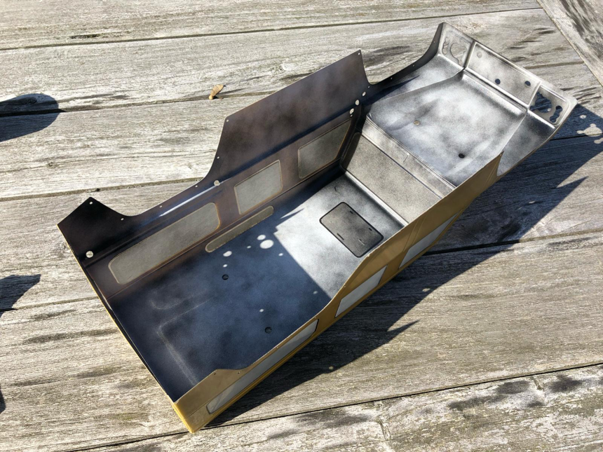

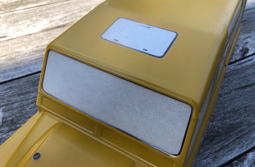

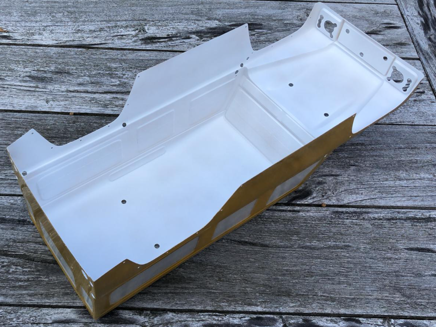

Ook het wit zit er inmiddels op. In lagen aangebracht. Dit goed laten drogen zodat straks het zwart erop kan. Had al op joe-tjoep gezien dat verf die er in hoekjes van de maskers iets is onder gelopen je voorzichtig kan wegkrabben. Schijn je na het spuiten niets meer van te zien. Hopelijk is dit niet nodig.
Straks eerst maar eens kijken of dit het geval is.

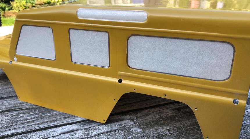

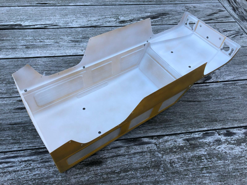

Tja, en dan de eerste maskers verwijderen. Best wat gepriegel maar al met al ben ik niet ontevreden. Is voor mij eerste keer op deze manier spuiten en ondanks dat ik de maskers goed had aangedrukt op sommige plaatsen toch lichte nevel. Verf af krabben gaat op zich wel, maar weet nou niet wat er beter van wordt. Heb dus besloten dat ik het laat zitten zoals nu is.
Straks de zwarte verf erop. Daarna weer verder bouwen

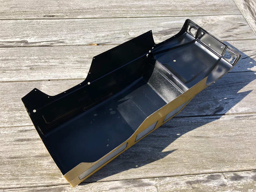

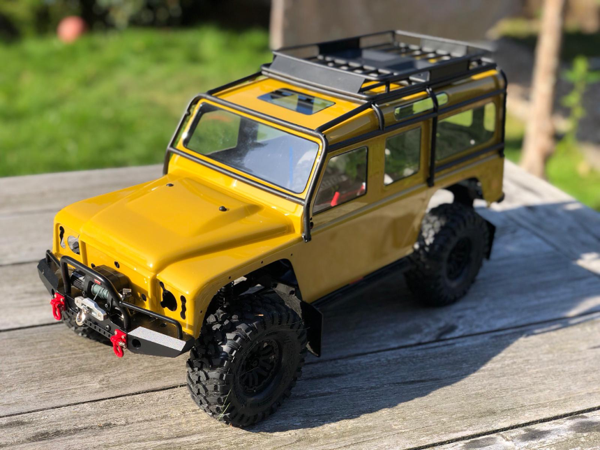

En het zwart er inmiddels ook op. Tussendoor met de haardroger van mijn vrouw de boel rustig drogen. Niet alle stappen op de foto gezet.

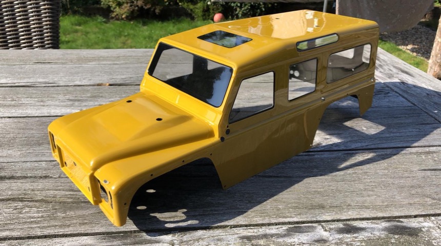

En dan de maskers verwijderen. Ben zelf erg tevreden over het resultaat. Nee, het is niet zoals de Offender gespoten is, maar voor zo’n eerste project van mij niet ontevreden. Gelijk de folie van de buitenkant verwijderd en krijgt al een aardige indruk.
Open dakje ben ik wel content mee. Moet nu dringend een binnenwerk gaan zoeken via Ali tuning, ook mannetje is dan een must. Met al die ramen kijk je nu rechtstreeks op de electronica.
