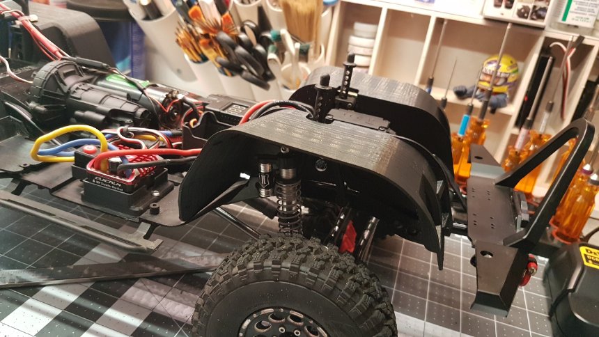

Er waren helaas 2 binnenschermen kapot, dus nieuwe geprint en nu van een steviger materiaal. Hoop ik.

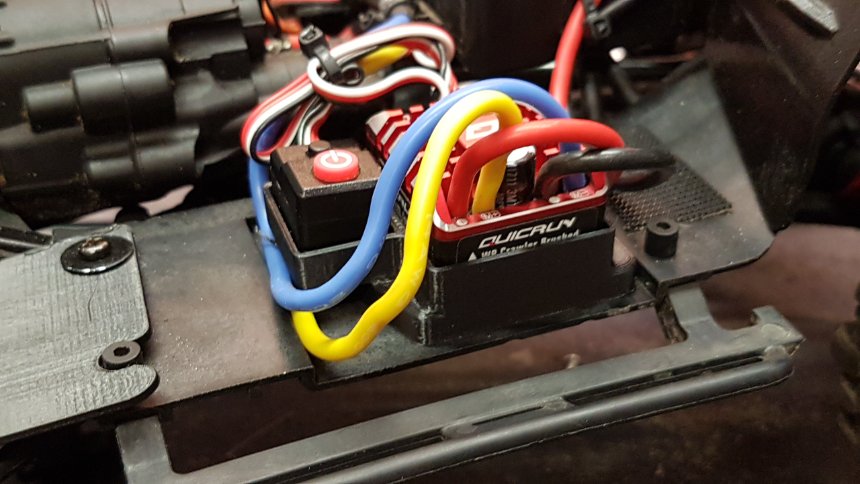

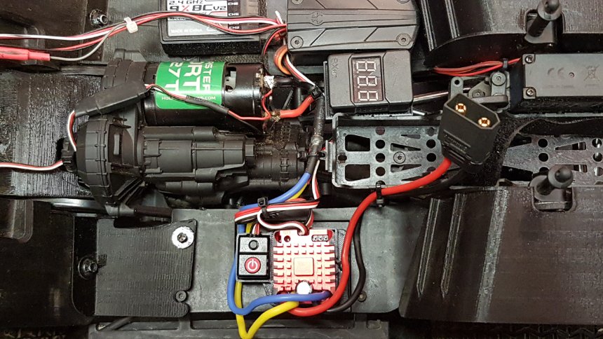

De Hobbywing 1080 kwam steeds los, op Thingiverse vond ik een mooi houdertje. Dus geprint, gemonteerd en de bedrading ook even netjes weggewerkt.
Voor LiPo alarm/voltmeter een ander plekje gevonden. Montageplaatje ontworpen op originele montagepunten en gemonteerd. Mooi dicht naast de accu.

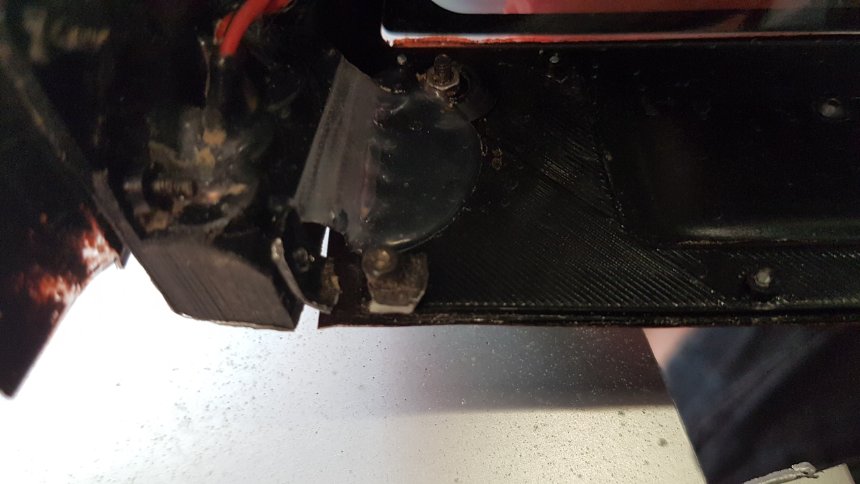

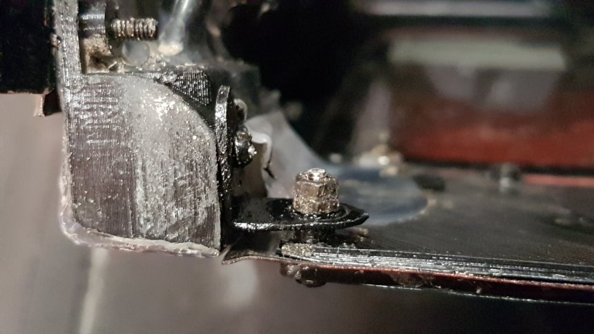

Kleine reparatie aan de body bij de achterlichten. Voor de 3e keer mijn styrene montagehoekjes gebroken, dus dit keer van aluminium gemaakt.

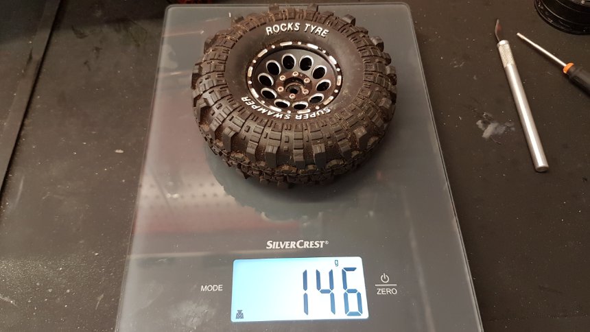

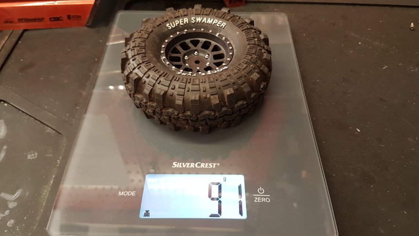

Wat gewicht op dakdrager geminderd. Ik was de beadlock nodig voor een andere auto en band geswitcht naar originele plastic velg. En die met wat chroom accenten opgeleukt om wat meer bij de andere velgen te laten passen. Scheelt toch nog wel wat in gewicht.
Voor.
Na.

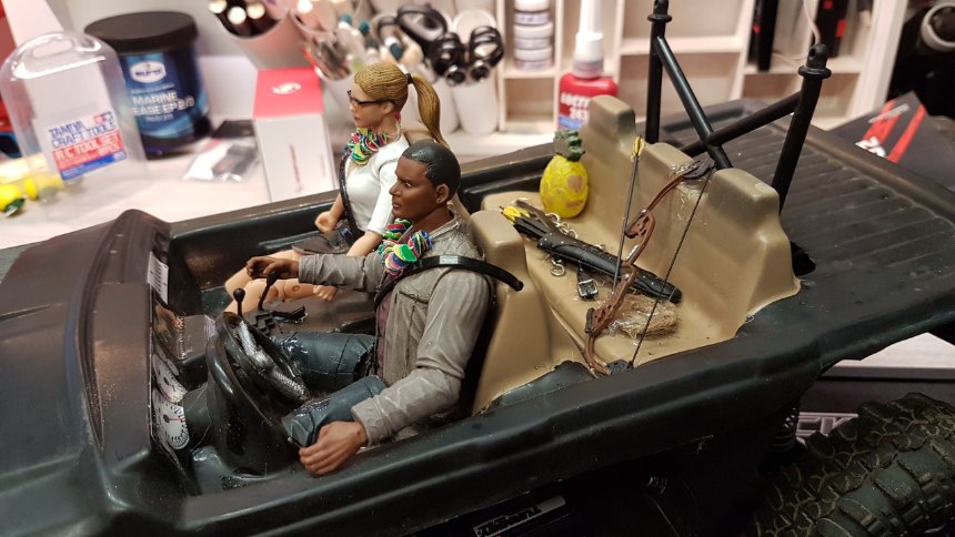

Toen nog even Hawai thema in interieur. Met dank aan vrouwlief en @Nick voor maken van de lei en vinden van een ananas. Ik had van wat actiepoppetjes nog een pijl en boog set, dus hiermee zijn alle gevraagde thema objecten compleet voor de RECON G6 Belgium.

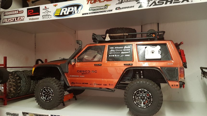

Cesco's Axial SCX10.2 Jeep Cherokee

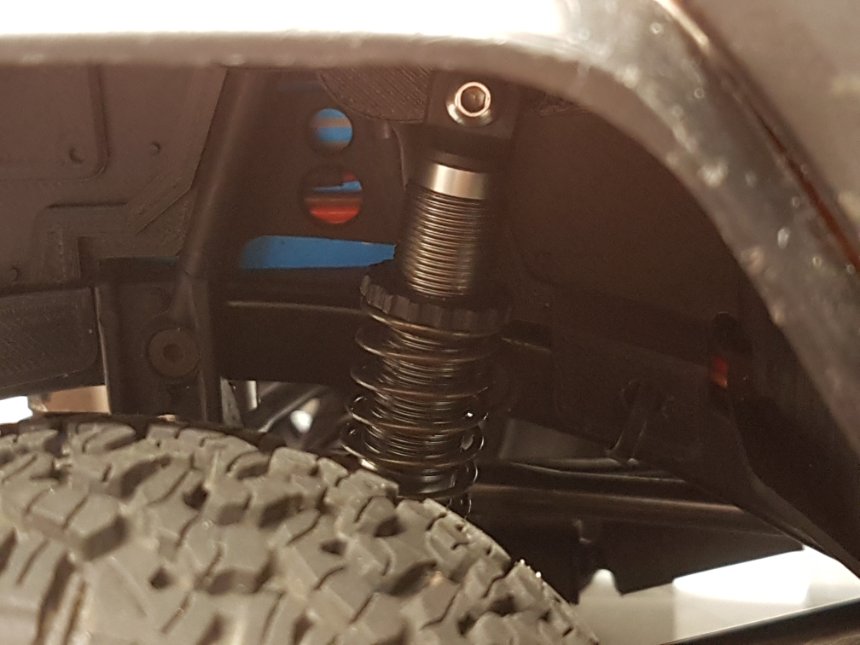

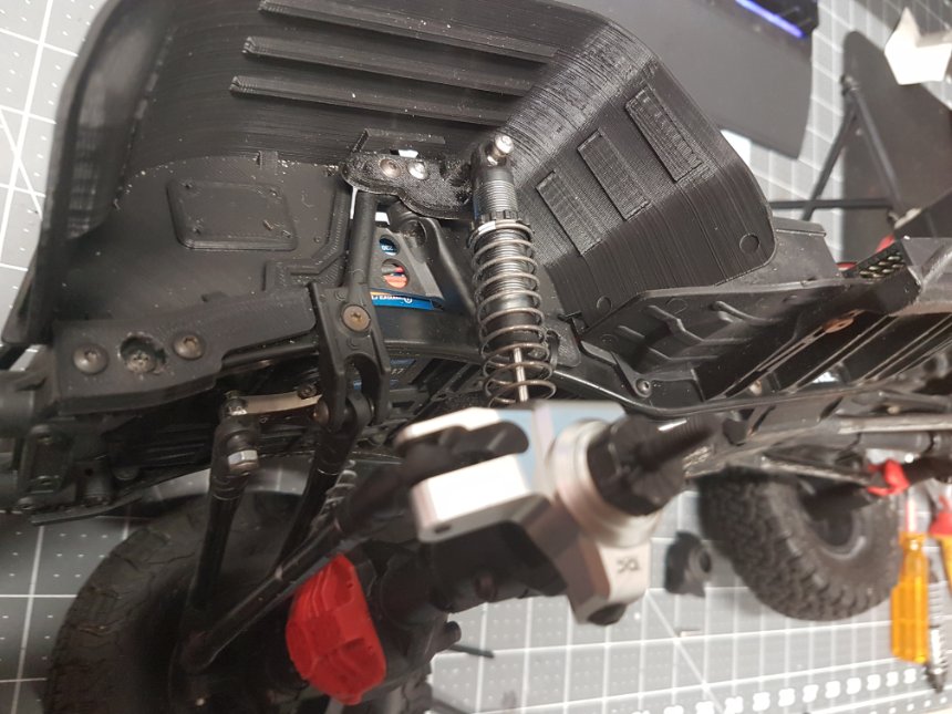

De veren zijn ook gewisseld. De gele van achter naar voor. En achter nieuwe blauwe. Setup is dus nu 1 tandje harder maar dat was met al het gewicht van de body hard nodig.

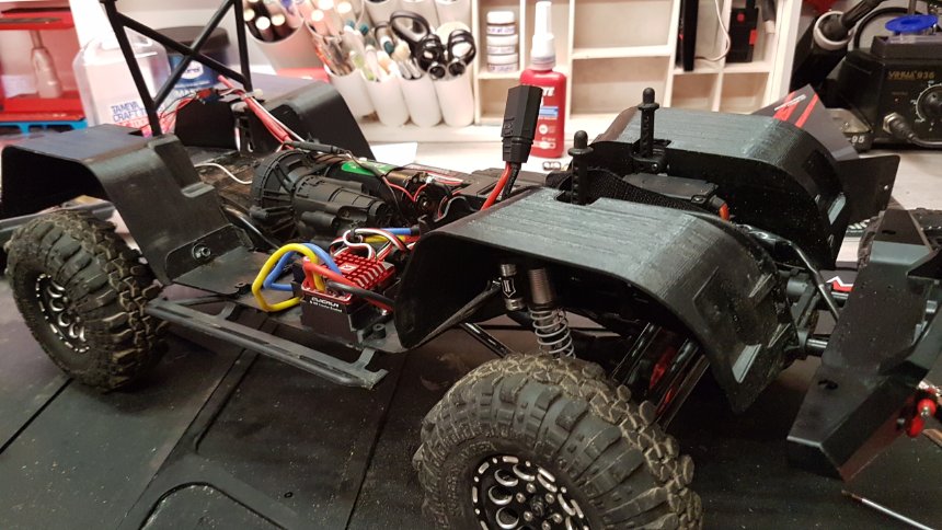

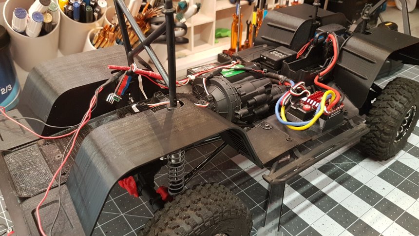

Bij laatste rit waren meerdere binnenschermen gesneuveld. Rondom een verse set 3D geprint en geplaatst.
Chassis staat er intussen weer keurig bij en ben de body nu aan het nalopen.

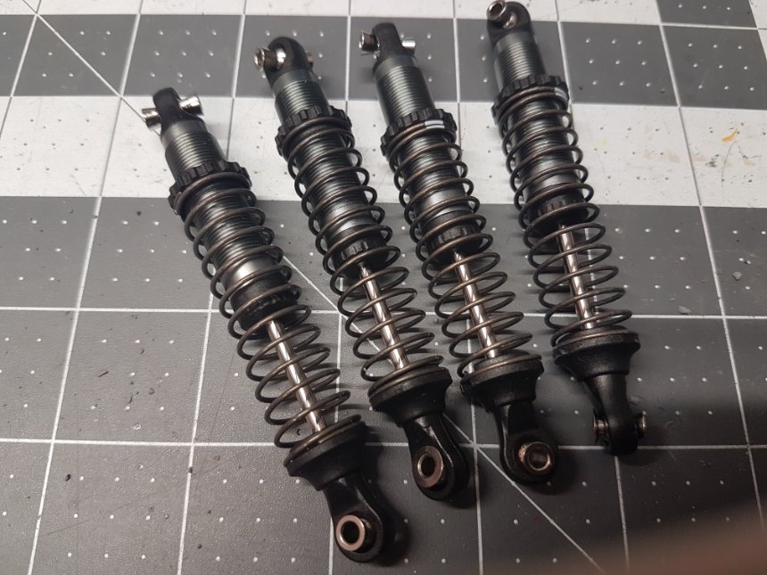

De SCX10.2 schokdempers zijn niet slecht, maar zeker ook niet beste die er zijn. Zeker niet als je kijkt in vergelijking met de schokdempers van Traxxas TRX-4 en Element RC Enduro. Ik heb in verleden al van alles geprobeerd om de Axial schokdempers te verbeteren. Maar het kan gewoon een stap beter.
Na verschillende opties bekeken te hebben was de beste prijs/kwaliteit optie die vaker op een SCX10.2 wordt toegepast een set TRX-4 schokdempers. Via Jennys RC zijn die ook nog betaalbaar te krijgen, zelfs inclusief douanekosten en verzendkosten vanuit de US. Goedkoper uiteindelijk als lokaal kopen.
Dus een set besteld. En gemonteerd.
De bestelde set is van de TRX-4 Sport en heeft de lichtere wit gecodeerde veren. Die bleken iets te slap voor de huidige chassis en body setup. Maar ik had nog een set zwaardere TRX-4 veren liggen. Versie zonder codering. En die zijn precies goed. Voor de zekerheid even nieuwe olie in de schokdempers gedaan.

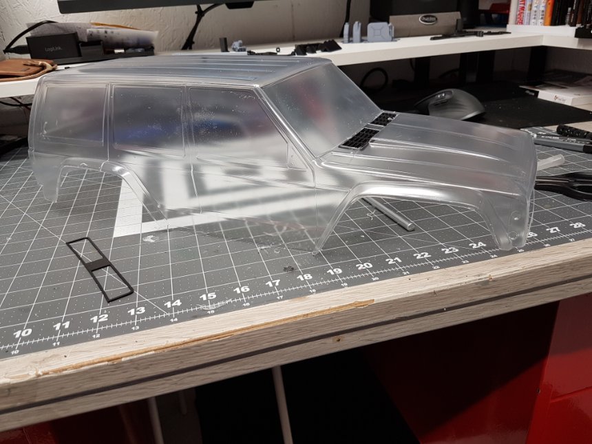

Intussen aan de nieuwe body begonnen. Stap 1. Body op maat knippen.
