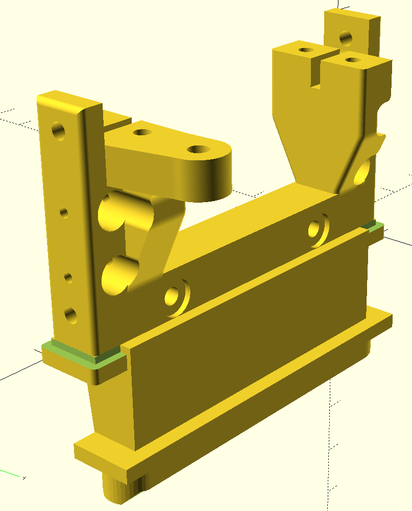

Bericht door Patrick » 18 nov 2018 20:38
Hij past lekker.En een fractie ruimte tussen de kap en de motor. Missie geslaagd!
Aan de voorkant mag hij nog wel iets strakker. Maar dat is voor later.

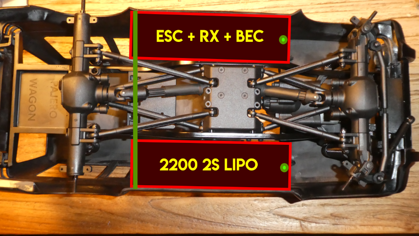

Bericht door Patrick » 20 nov 2018 22:34
Gisteren het finale ontwerp van de voorste mount nog een keer finetuned, en geprint. Zit nu als gegoten.
Als je goed oplet zie je nog wat kleine verschillen thv de uiteindes van het ladderframe. Waar het groen is.
Een dag of wat na zitten denken over waar de accu gaat komen. Ik heb voor deze wagen besloten weer lekker licht te gaan. Er komt dus een 2s 2200 accu in. Ik wil de body voor accu wissels niet los halen. Daarom bedacht om twee luiken te gaan maken aan de onderkant van de wagen.
1 luik voor de batterij en 1 luik voor de ESC, BEC en RX. Het luik voor de ESC is wel makkelijk voor het programmeren van de ESC.
Deze auto zou eigenlijk geen BEC krijgen, maar heb toch besloten het te doen. In plaats van een liertje met ESC ga ik nu dezelfde servo als mijn stuurservo als lier gebruiken. Een nog te modificeren Power HD LW-20MG Waterproof servo. 2 van die servos is misschien wat teveel voor de BEC van de 1080 ESC. Vandaar de losse BEC.
Nu dit gaan ontwerpen op de computer.

Bericht door Wouterb » 21 nov 2018 22:27
Patrick schreef: 20 nov 2018 22:34 ...
Als je het scharnier aan de voorzijde maakt scheelt dat beweging en benodigde kabellengte voor servo en motor.
Ook rijd je hem er niet meteen af als de laad klap onverhoopt open valt tijdens een rit.
Als alternatief zou je hem langs de framerails kunnen kantelen. Daar heb je iets meer body om je scharnier te monteren.
Berichten: 2121
Bericht door Patrick » 21 nov 2018 22:32
Wouterb schreef: 21 nov 2018 22:27 Als je het scharnier aan de voorzijde maakt scheelt dat beweging en benodigde kabellengte voor servo en motor.
Vooraan is inderdaad wel handig inderdaad. Thanks voor de tip.
Langs de rails heb ik ook zitten denken. Maar dan verlies ik teveel breedte, en past de accu niet meer. Die moet plat komen te liggen omdat anders de stoelen niet meer passen.
