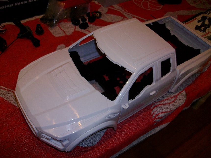

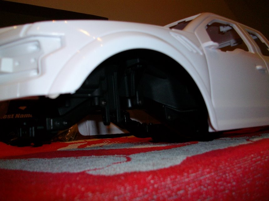

Ook de wielkasten zijn van onderen door de carrosserie mooi gevuld, vind het niet zo mooi als je rijd wanneer je er dwars doorheen kan kijken.

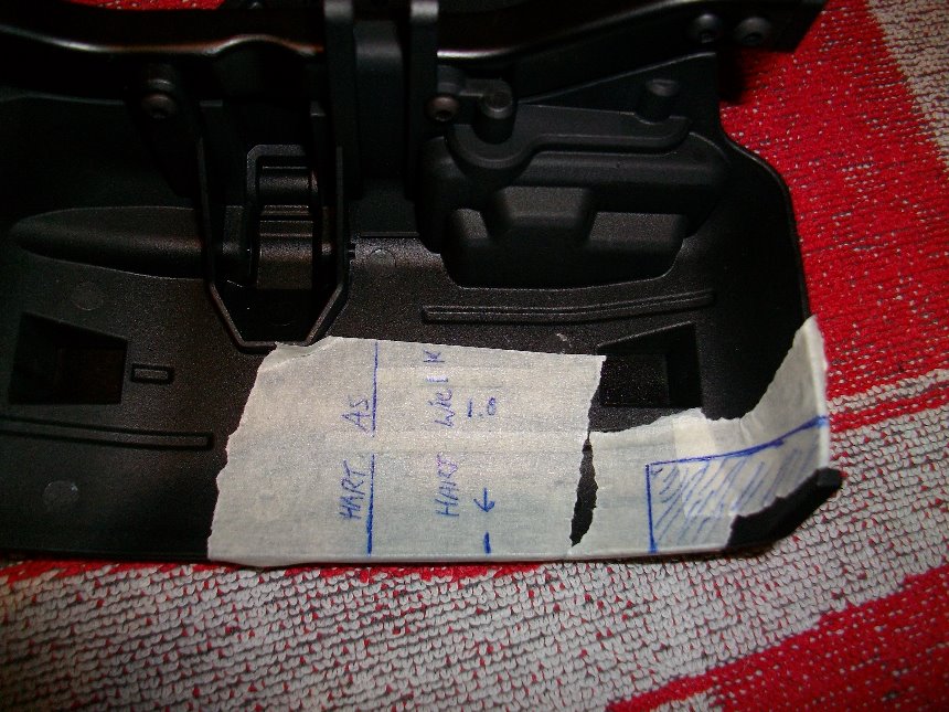

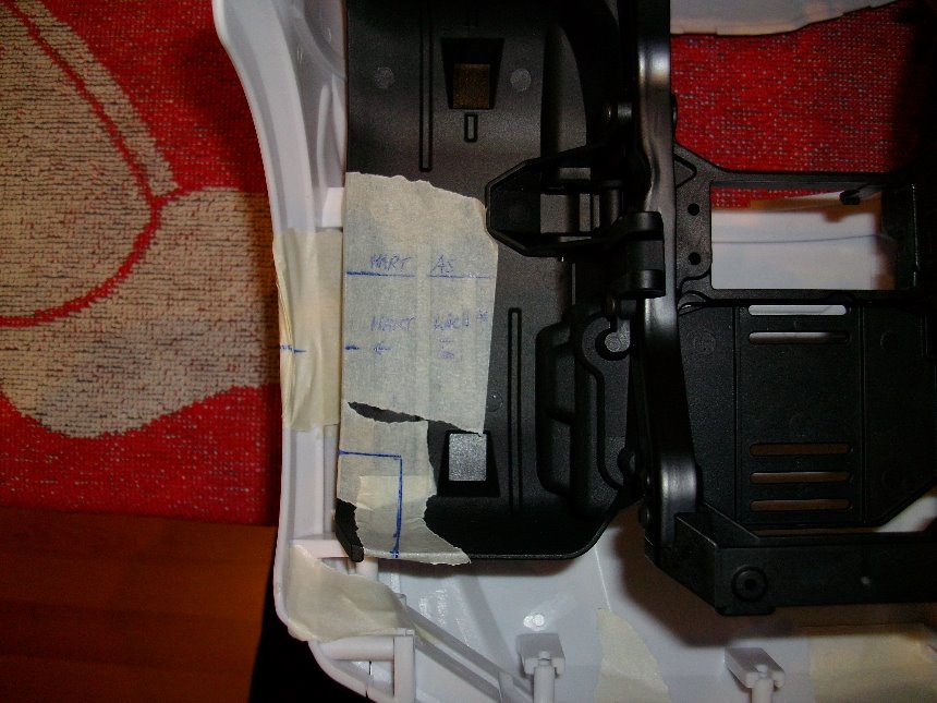

Even de chassis in de carroserie gepast. De positie van de (nog ontbrekende) vooras afgekeken van mijn andere defender.
Het chassis mag een 18 mm naar voren zoals afgetekend.
Het hart van de as (lijn)
scheelt 18 mm van het hart wielkast (kort streepje)
De 18 mm afgetekend aan de voorzijde van spatkuip, wat er af moet om het op te kunnen schuiven.

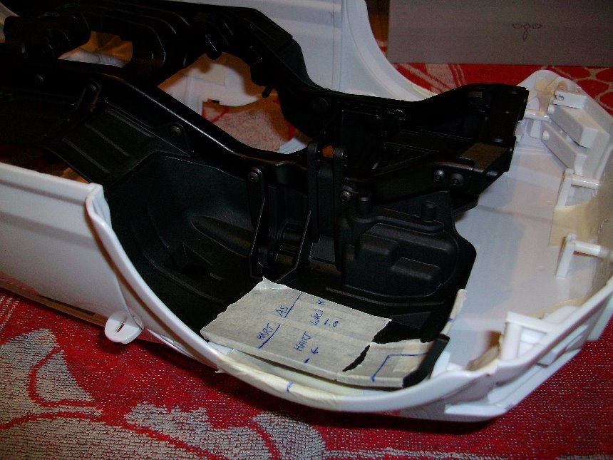

Leyhon
- Berichten: 568
- Locatie: gilze
Re: TRX-4 kit van crawlen naar scaler
Het gearceerde gaat er af.
Dat belemmerd dat hij naar voren kan. Het komt tegen de achterkant van het front, ter hoogte van de koplamp.

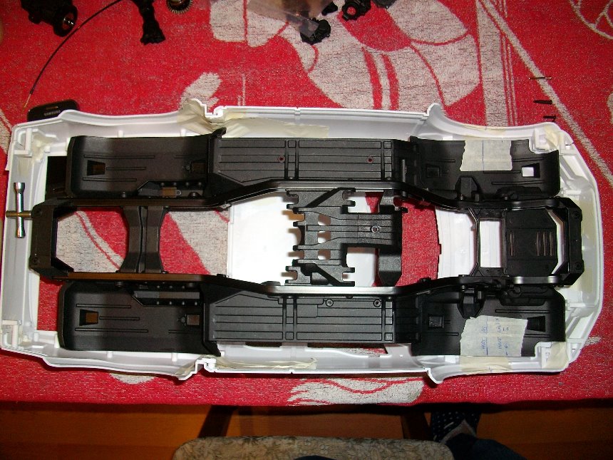

Leyhon
- Berichten: 568
- Locatie: gilze
En zo past het dus al best aardig, wil dit passend hebben voordat ik de carrosserie een kleur ga geven.

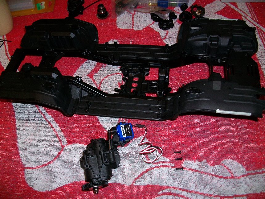

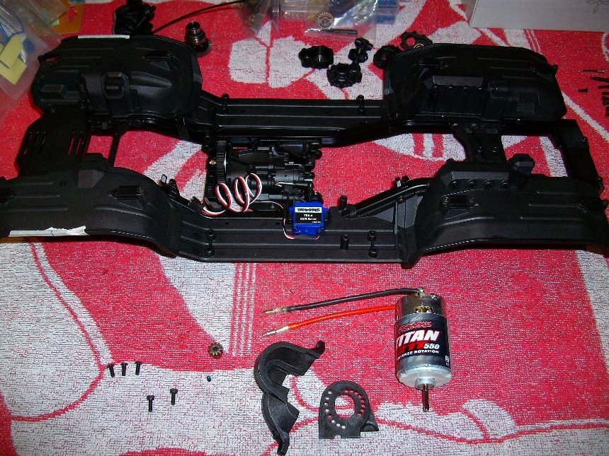

Weer even verder wat bouwen.
De transmissie met transfer even ingebouwd.
Leyhon
- Berichten: 568
- Locatie: gilze
De motor er in
