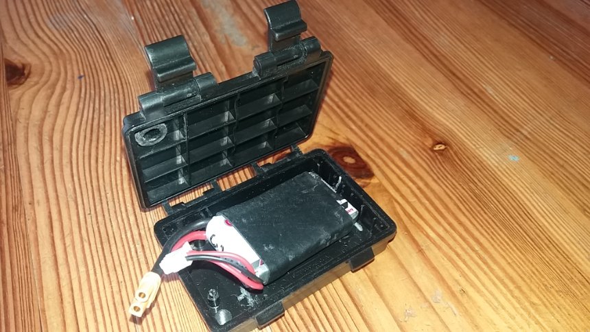

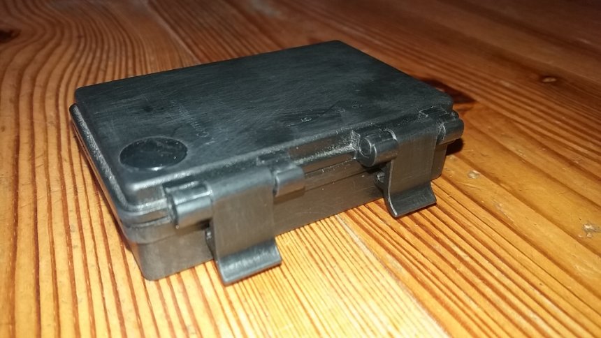

Neem een oud batterijendoosje van een buitenkerstverlichting. Sloop binnenwerk eruit. Maat is 3 aa batterijen naast elkaar.
Prima waterdicht met rubber seal. Past perfect een 2 lipootje in voor whatever je wilt laten branden zeg maar. Ledbalk oid.

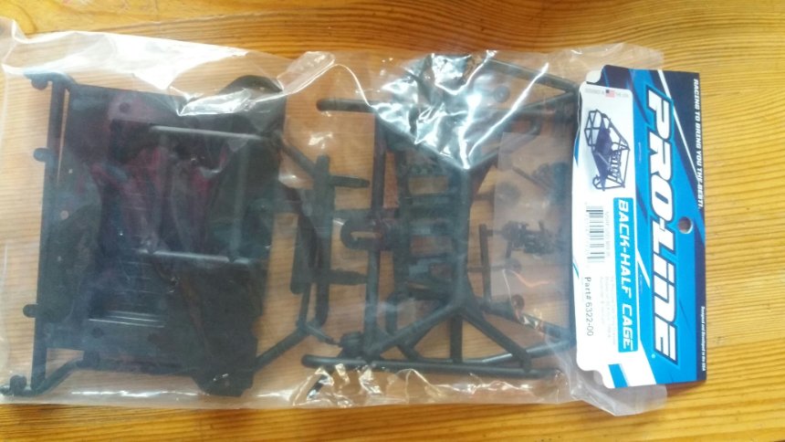

Truggy style Trx4 Sport body maar dan compleet met bak. Dat lijkt me wel wat.
Dus mijzelf voor het gemak en omdat die VVV tegoeden ook op moesten, de Pro Line half cage besteld.
En dan begint het grote passen en meten .....

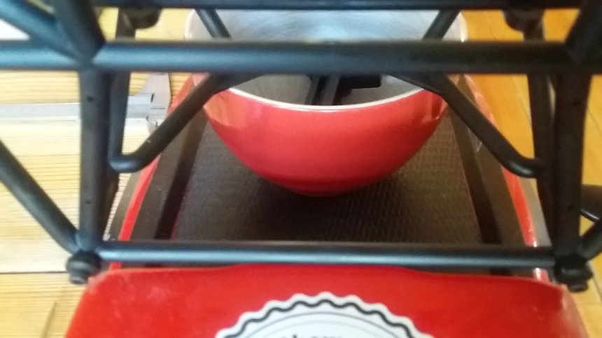

Dakbreedte body net te krap voor bevestigingspunten van de cage.
Breedste punt cage net te breed voor het bed van de body.
Lengte cage ..... inderdaad ook een fractie te lang.
Er zal echt wel een oplossing voor zijn en komen. Want ik wil gewoon het bed erbij houden zeg maar.
Diverse ideeen zitten nog in mijn hoofd maar die moeten nog verder uitgewerkt worden.

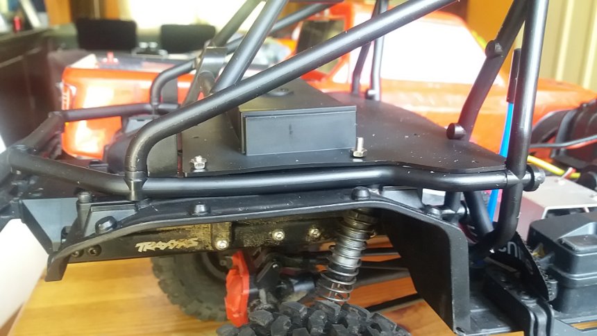

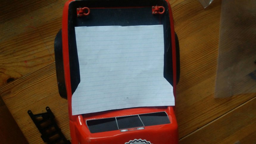

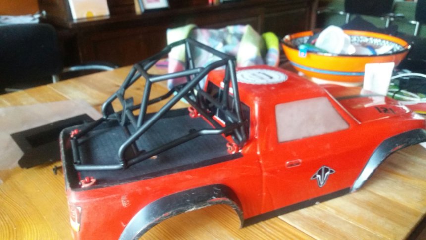

Cage aan chassis en body er overheen laten vallen. Daar is de witte papieren template voor ...
Te breed voor bevestiging aan body

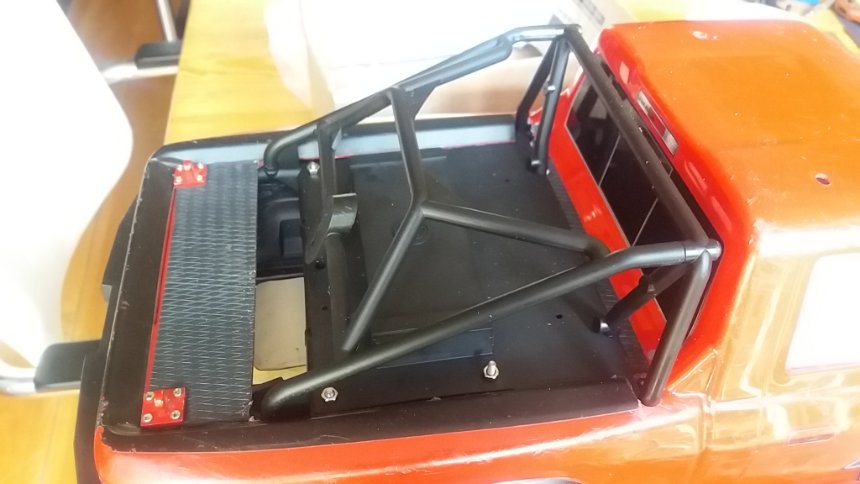

Trots!
10 keer meten
1 keer snijden en dremel
Er is nog plek voor de spare tyre 👍 maar dan nog een stukje uit het bed halen.
Let op: de kap is nog steeds goed stevig
En nog netjes afwerken natuurlijk

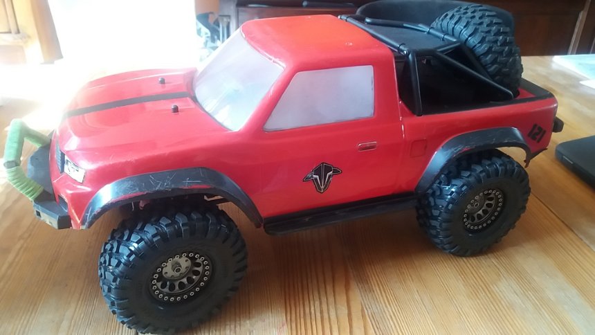

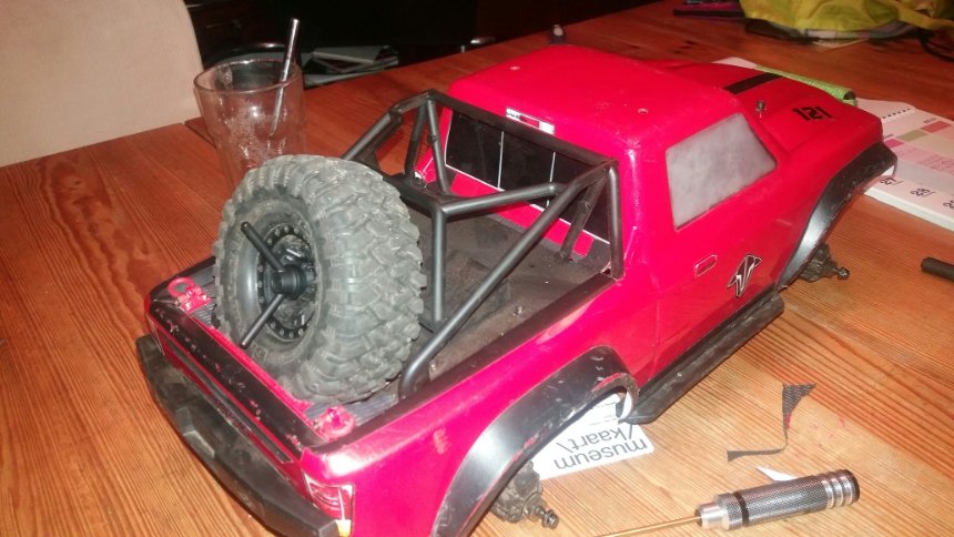

Nu met reserve wiel plaats. Is nog beterderder. 😆

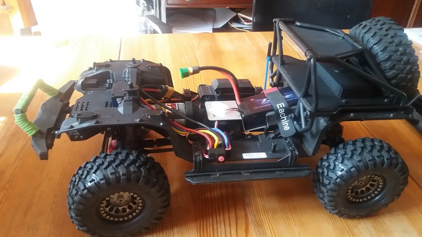

Compleet met kap en lipo: 3.5 kg
