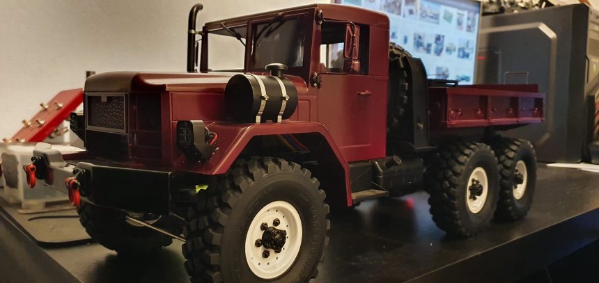

Van het weekend begonnen met het schilderen van het interieur.
Merk wel, dat fijne schilderwerk is niet mijn ding :lol:

Mooie truck! Als het interieur net zo mooi wordt als de rest dan komt het wel goed.

Gisteren het interieur afgemaakt en gemonteerd.
De auto is nu "volgens het boekje" af, binnenkort eerst maar eens kijken of ik er een mooie lange rit mee kan gaan maken i.p.v. alle kleine testritjes.
