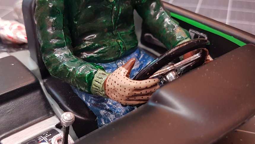

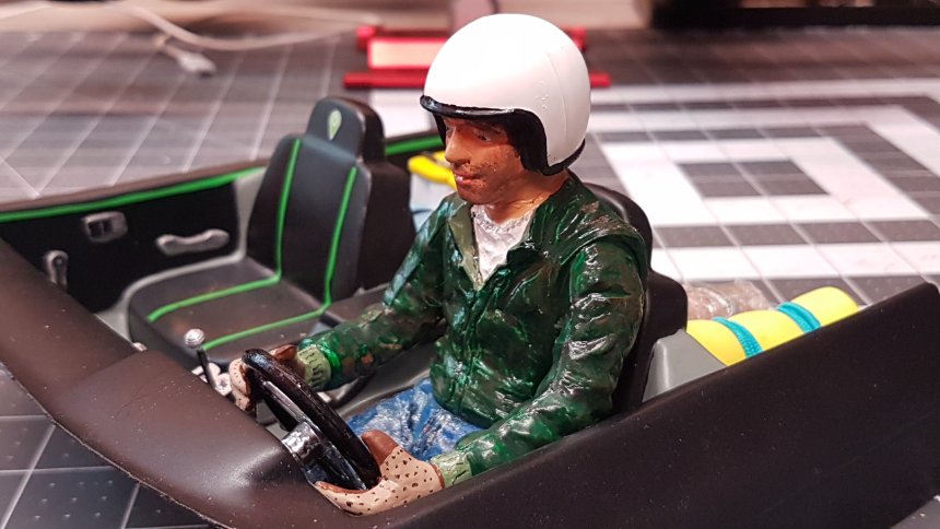

Chassis klaar. Tijd om het interieur eens af te maken. Zie eerder dit topic.

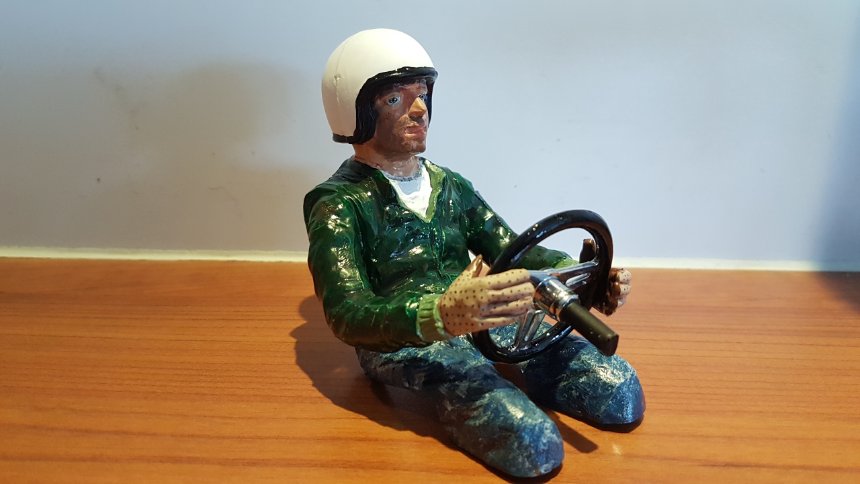

Tamiya rijder geverfd. Spijkerbroek, wit t-shirt en een groen leren jasje. Helm. Ouderwetse race handschoenen en een ongeschoren kop.
Schakelpoken en een stuurtje toegevoegd.

De details op die rijder zijn geweldig.. wauw, ik wenste dat ik dit ook kon hahaCesco schreef:Chassis klaar. Tijd om het interieur eens af te maken. Zie eerder dit topic.

@Tiscaa kwestie van oefenen. Zoals de spijkerbroek. Je bouwt laagjes op met verschillende technieken. Je start met een knalblauwe kleur. Dan zwarte vegen in alle vouwen. Goed zwart aanzetten zodat ze zullen doorschijnen.
Hierna neem je een lichtere kleur blauw en die drybrush je. Dat houd in verf op je kwast en dan op een papier verven tot de kwast bijna droog is en dan ga je over de broek heen. Je gaat nu niet voor een dekkende laag, maar juist het tegenovergestelde.
Dat doe je zo ook met wit. Zo bouw je laagjes op. Vouwen zet je wat aan, schaduweffecten met donkergrijs. Uiteindelijk lijkt het op jeans stof.
Gezicht bouw je ook zo op. De ogen zijn hier vrij klein. Bij een Tamiya Wild Willy zijn ze groter en als ik dan klaar ben met de oogbol eindig ik met een druppel Tamiya clear paint om zo echt een glans te krijgen op de oogbol.
Jasje met leer look zelfde verhaal. Start met een basiskleur en dan met verftechnieken en kleurtinten het net echt maken. Hele fijne lijnen kun je eventueel met een fineliner pen doen.
Matte kleuren geven vaak meest realistische effect. Maar glans kan soms zoals voor een jasje juist weer goed lijken.
En gaat het fout. Laten drogen en overnieuw.

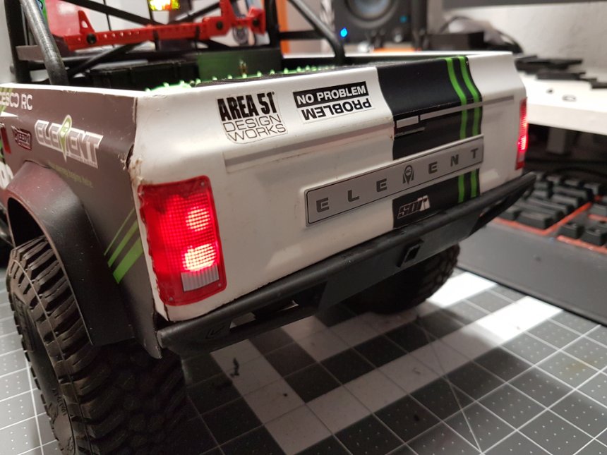

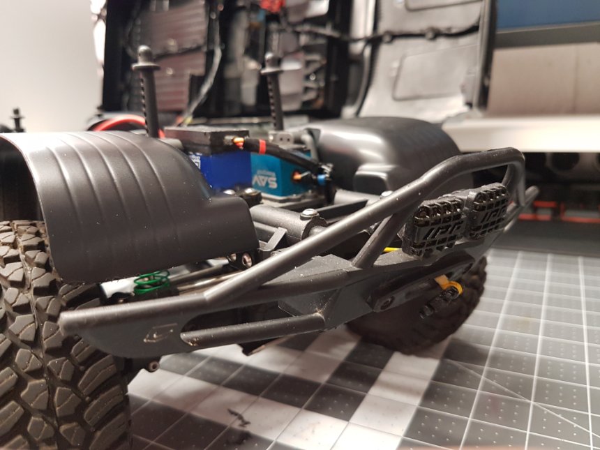

Zo. Tijd om een oud bouw topic nieuw leven in te blazen.
Mijn doelstelling voor 2022 is elke build of deels afgemaakte build nu eens definitief af te bouwen. Voor zover een build ooit af is. Maar in ieder geval zoals ik gepland had afbouwen.
In 2020 was ik al ver gekomen. En de Sendero heeft er al heel wat kilometers intussen opzitten. Tussendoor ooit nog een servo winch toegevoegd.
Maar toch moest de laatste pakweg 10% nog gedaan worden.

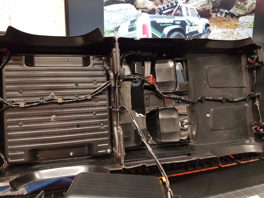

Stap 1.

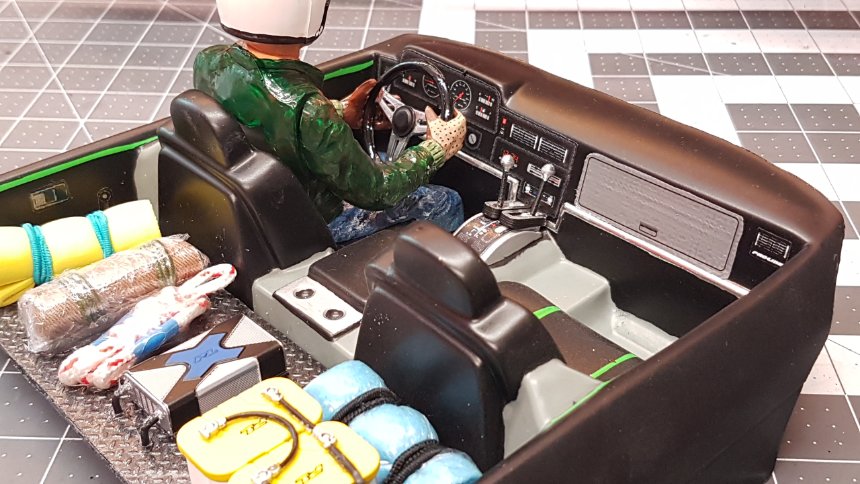

Interieur beter passend maken. De rijder zat namelijk tegen de vooruit aan met zijn helm. Na wat aanpassen en trimmen hele interieur wat naar achter in de cabine gekregen. Perfect is het nog niet en wordt het met interieur ook niet. Maar wel een heel stuk beter, goed genoeg.

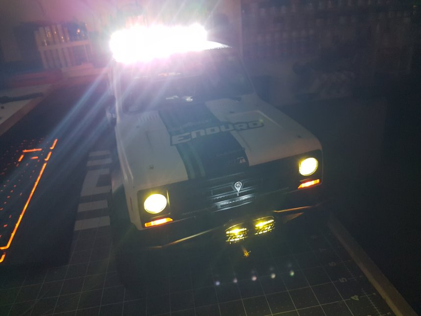

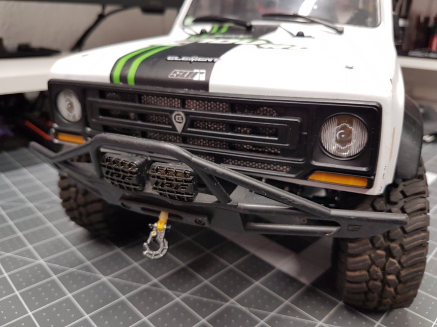

Stap 2.

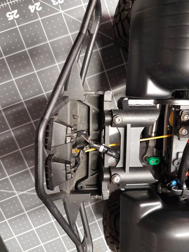

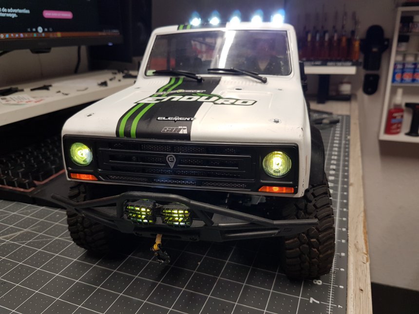

Verlichting monteren. De Sendero heeft nu werkende koplampen en achterlichten. En op de rolbar staan nu functionerende lampen.
Stap 3.

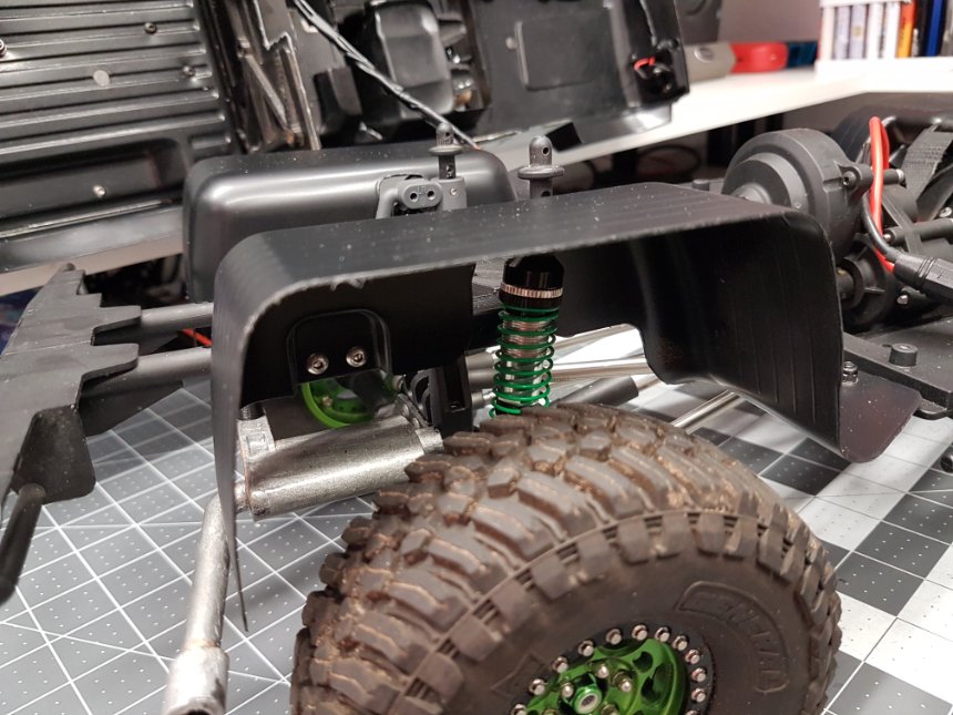

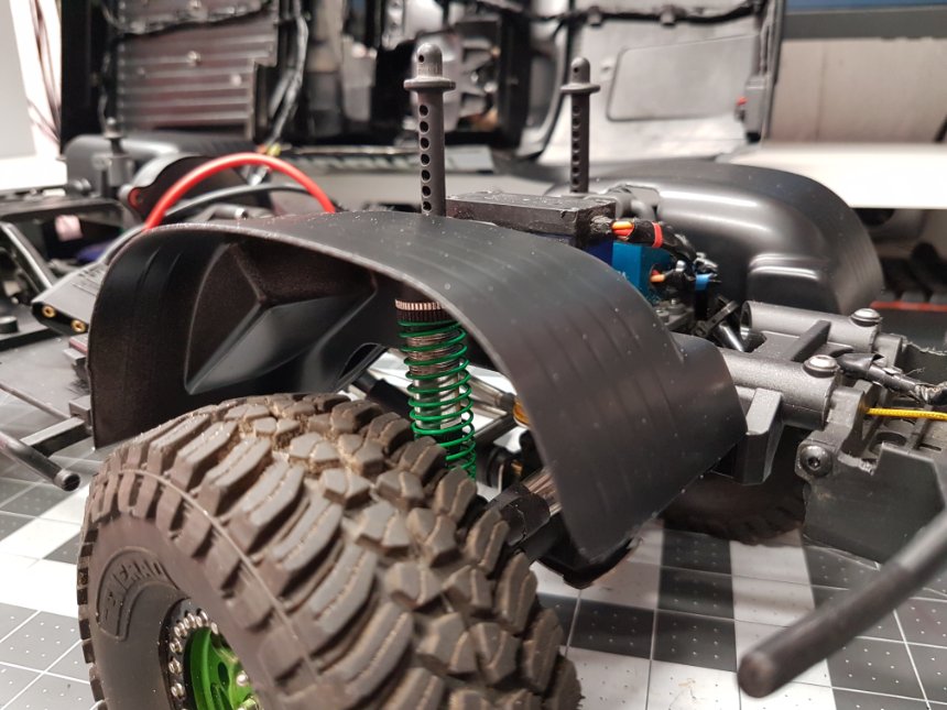

Ik had al tijden een lexan Element RC wielkasten set klaarliggen voor de Sendero body. Dus die maar eens uitgepakt, op.
maat geknipt en geverfd. Tamiya PS-5 zwart aan de binnenkant en Tamiya PS-55 matt clear aan buitenkant lexan voor een mat zwarte look.
Stap 4.

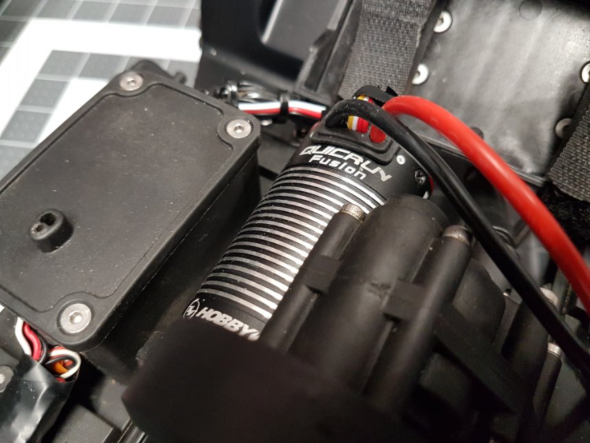

Motor en ESC vervangen voor een Hobbywing Fusion 1800kv.
Stap 5.
SOR Racing rear axle link riser gemonteerd.
Voor meer informatie of bestellen: https://www.shopsorgraphics.com/product ... tray-mount
Stap 6.
Scale aankleding. Voor het bed wat scale items 3D geprint. In bed vastgeschroefd. Heb wat moeten herontwerpen hier en daar om passend of naar smaak te maken.
Stap 7.
Uitwegen en afstellen. Na bovenstaande druk bezig geweest met uitwegen, gewichtsverdeling en waar nodig gewicht verplaatsing. Groffe afstelling is nu goed, ga eerst hier mee testen. Na nog wat preload afstelling is de conclusie dat ik achter nog iets zwaardere veren nodig ben. In combinatie met een klein beetje gewicht voor om zo dicht mogelijk bij een 60/40 voor/achter gewichtsverdeling te komen. Links/rechts is al perfect.
Stap 1.
Stap 2.
Stap 3.
Stap 4.
Stap 5.
Stap 6.
Stap 7.
