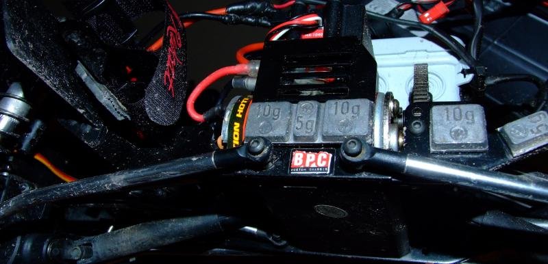

Ik zat een paar weken geleden op zo'n 4,8 kilo (met accu). Wat er bij is gekomen aan "frutsels & fratsels" is erg licht, dus de toename in gewicht zal niet noemenswaardig groot zijn. Sinds ik met lood bezig ben geweest is het rijden onder hellingshoek sterk verbeterd, het ding ligt niet zo vaak meer op z'n dak te spartelen. Klimmen is ook wat verbeterd, stroomverbruik is wel toegenomen. Maar dat laatste was te verwachten :)

WillemH schreef: ↑23 nov 2019 10:06 Ik zat een paar weken geleden op zo'n 4,8 kilo (met accu). Wat er bij is gekomen aan "frutsels & fratsels" is erg licht, dus de toename in gewicht zal niet noemenswaardig groot zijn. Sinds ik met lood bezig ben geweest is het rijden onder hellingshoek sterk verbeterd, het ding ligt niet zo vaak meer op z'n dak te spartelen. Klimmen is ook wat verbeterd, stroomverbruik is wel toegenomen. Maar dat laatste was te verwachten :)
Mag ik vragen waar u dat lood precies geplaatst heeft?

Bericht door WillemH » 25 nov 2019 11:22
Noem me geen u, dan voel ik me nog ouder dan ik al ben ;)

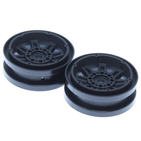

Dat verzonken midden is helemaal gevuld met stroken lood, tot iets boven het velgbed.
Verder zo laag mogelijk ordinair balanceerlood/plaklood gebruikt, onder de accu-tray (moeilijk te zien) is ook nog wat geplaatst.
