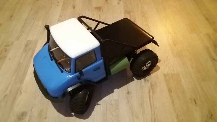

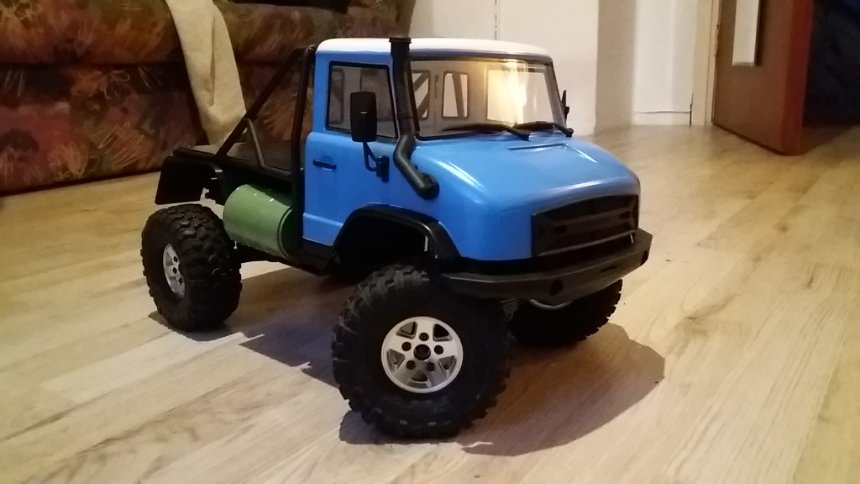

Zoals het er nu bijstaat.
Basis Axial UMG10 kit uitgebreid/aangepast met:
Turnigy Trackstar 550 21T brushed motor
Hobbywing Quickrun WP1080 ESC
Traxxas 2 kanaals Zender en ontvanger
Metal Battery / ESC Relocation Plate, Axial UMG10, AX90046 (V3)
Metal CMS Servo Relocation / Bumper Mount for Axial UMG10, AX90046
DS3218 servo 20 kg
Geprintte modderkuipen en andere afdekking
Alle lexaan achter de cabine vervangen door zelfbouw aluminium achterdek en alternatieve brandstoftanks

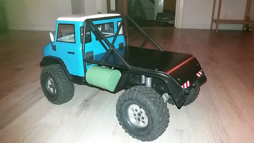

Bericht door Linky » 08 feb 2020 21:46

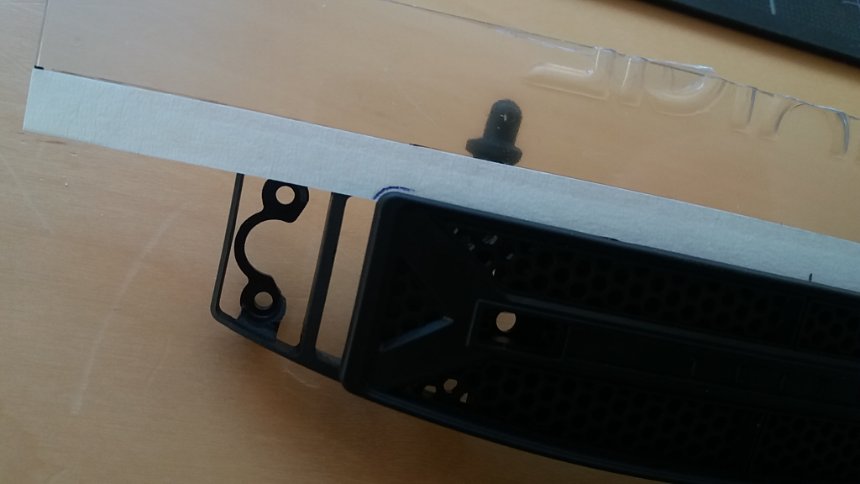

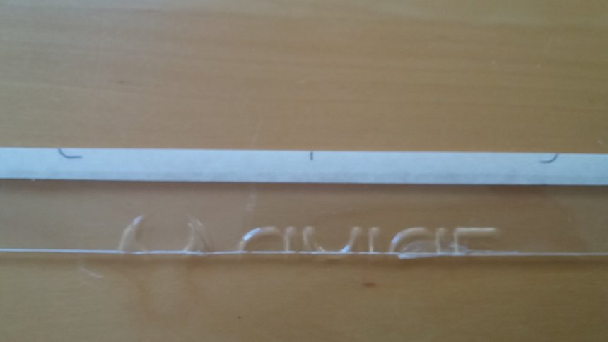

Ontstane kier opgevuld. Met restje lexaan en gelijmd met E6000 lijm

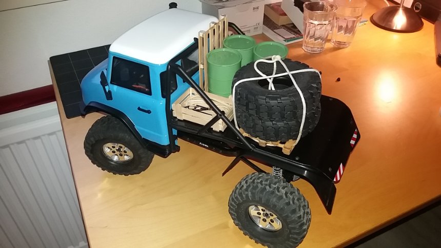

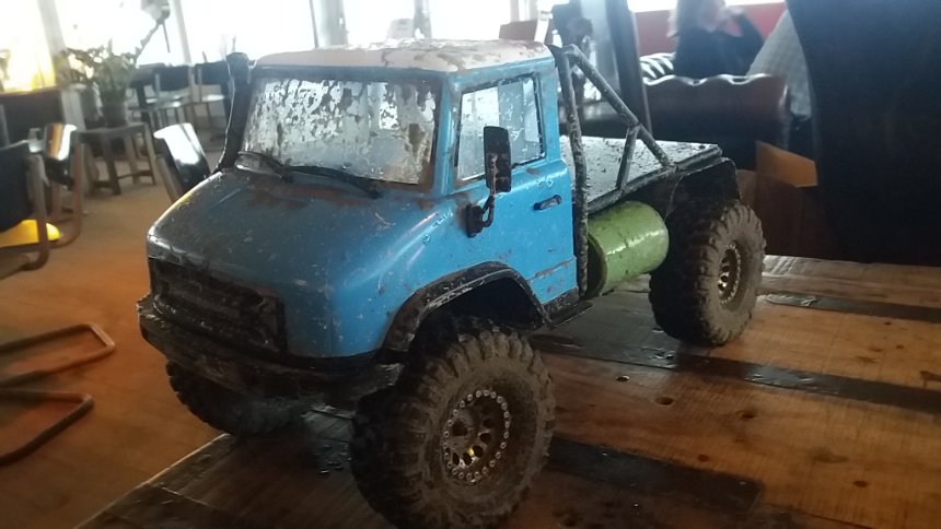

Vandaag voor de tweede keer gereden door de duinen.
Trx4 bandjes zijn gewoon niet ok voor zand. Zeker als het wat vochtig is lopen ze rap vol.
(geknipte bandjes met proline hardschuim vulling)
Vorige week met chinese swampers die ook geknipt zijn was een stuk beter. Die hebben open schuim erin (en ruiken verschrikkelijk naar klei uit de Betuwe)
Waggie heeft veel gewicht voorin en kan wat meer achterin erbij gebruiken.
Verder best tevreden met hoe het nu rijdt en er uit ziet.
Zal meer scale worden dan klei en water raggen. Daar is de trx4 voor ....

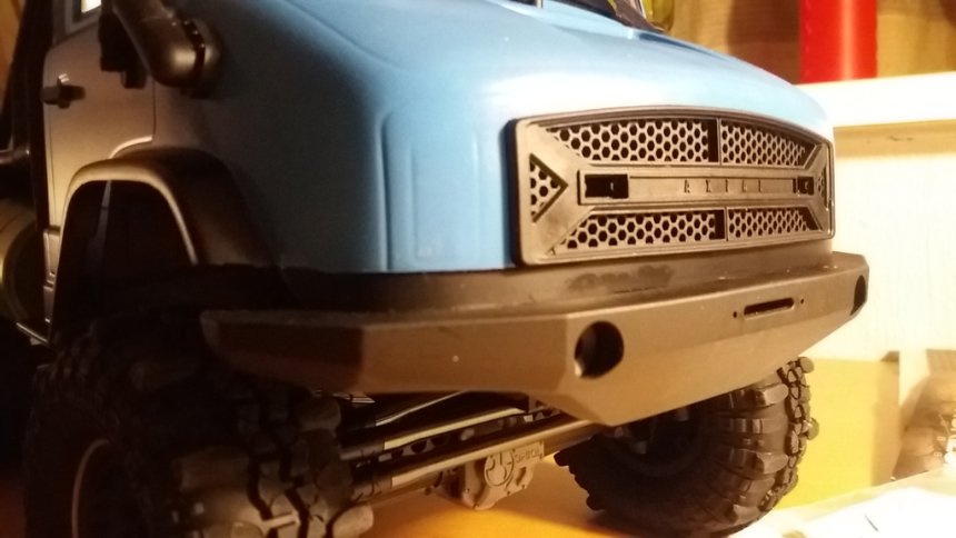

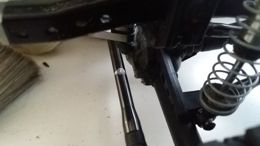

Kom er achter dat in deze set up de servoarm en stuurstang tot nu toe ongezien ruzie hebben gemaakt.
Ik kwam er achter omdat de stuur uitslag minder was. Tja, als servoarm klem gaat zitten ......
Optie:
Servo omhoog, gevolg is dat ik de batterijhouder moet gaan inkorten/afslijpen.
PS: nadenkend voor uitvoerend moet ik wel rekening houden dat de batterij nog past en niet in de weg van de servoarm gaat zitten. Meten is weten!
Re: Linky's Axial scx10 II UMG 10 kit
Bericht door Linky » 21 mar 2020 18:06
Linky schreef: 08 mar 2020 08:43 Kom er achter dat in deze set up de servoarm en stuurstang tot nu toe ongezien ruzie hebben gemaakt.
Optie:
Deze was best easy, :D , ander soort servoarm lostte het op.

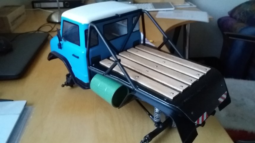

Bericht door Linky » 23 mar 2020 18:49

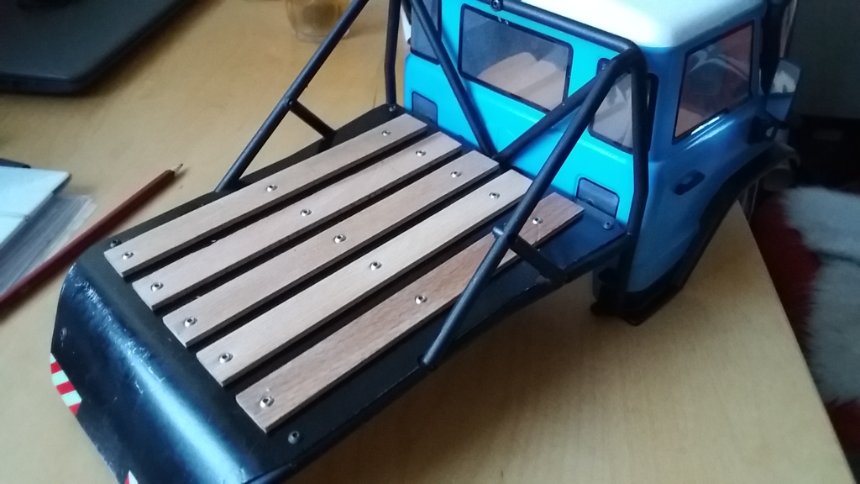

Laadvloertje gelegd.
