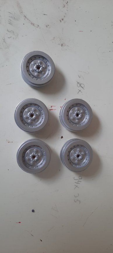

De velgen waren wit van kleur.
Dus die heb ik zojuist maar even zilver gespoten.

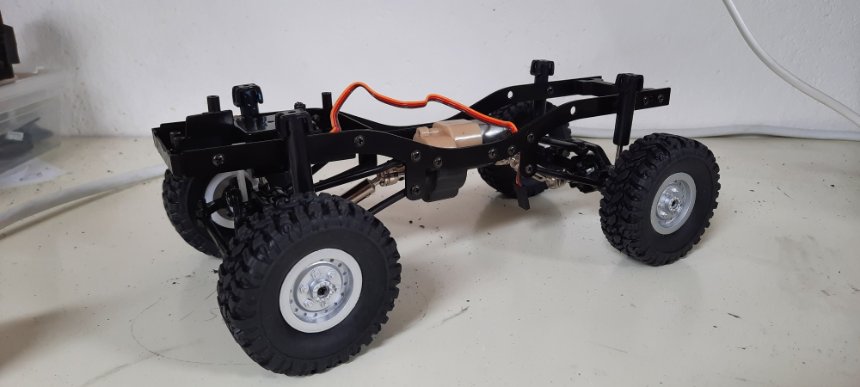

Bericht door johanv » 22 jun 2021 13:43
Het 4x4 wpl c24 chassis zit in elkaar.
Nu eerst de elektronica van de d12 over zetten en hem rijklaar maken.

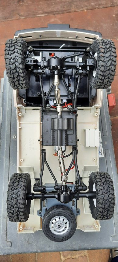

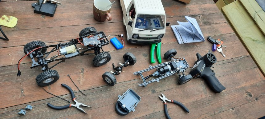

Bericht door johanv » 24 jun 2021 17:37
Vandaag weer even met de 4x4 ombouw bezig geweest :)
Het is wat prutsen passen meten en zagen maar ik mag niet klagen. Het komt allemaal mooi bij elkaar.
Ik heb het achterste gedeelte van het d12 chassis afgezaagd waar de accu in hoort :)
Dit zit perfect onder de laadbak en daar kon ik het chassis dan ook weer aan vast schroeven.
De aandrijfassen lopen niet perfect dus daar moet ik later nog weer eens even naar kijken.

Bericht door coopertje » 24 jun 2021 22:05
Wow, dat zit als gegoten :shock: Staat heel erg mooi op zijn wielen zo :clap:

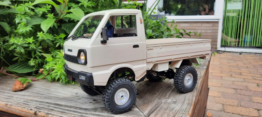

Re: Suzuki carry kei truck

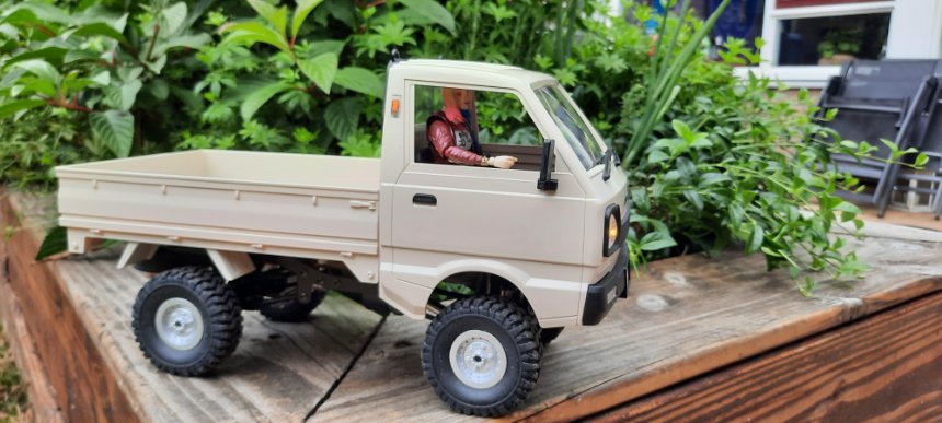

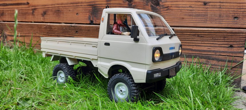

Bericht door johanv » 25 jun 2021 09:13
coopertje schreef: ↑24 jun 2021 22:05 Wow, dat zit als gegoten :shock: Staat heel erg mooi op zijn wielen zo :clap:
Ja, hij past perfect! Ik was bang dat ik hem niet zo laag op het chassis kon krijgen.
Want heel veel mensen doen dit maar heel vaak zie je dat de body dan veel te hoog zit en dat vind ik lelijk.
Deze hoogte ten opzichte van de wielen vind ik perfect.

Bericht door Steef » 25 jun 2021 12:20
Wat een gaaf ding! Super strak!
