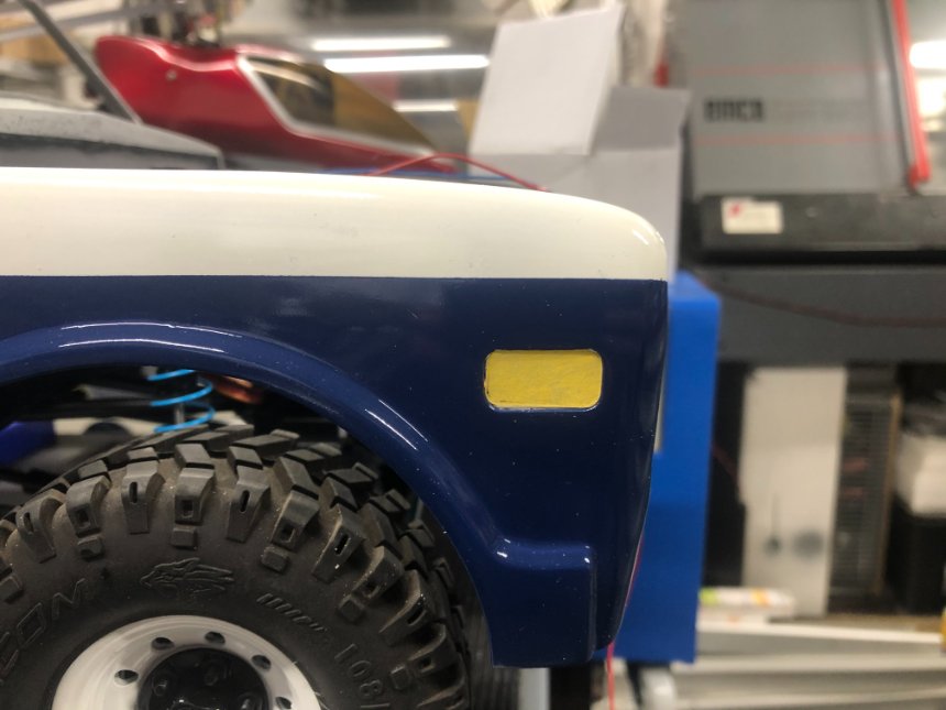

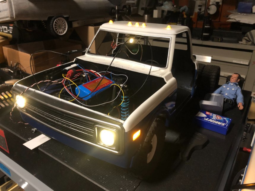

Tijd voor een kleine update. Het project gaat langzaam maar zeker vooruit, tussendoor nog met een hoop andere dinge bezig. De verlichting zit erin, aan de voorkant de side markers en koplampen

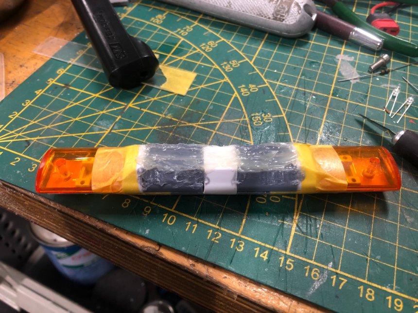

Het zwaailicht van Ome Ali is breder gemaakt

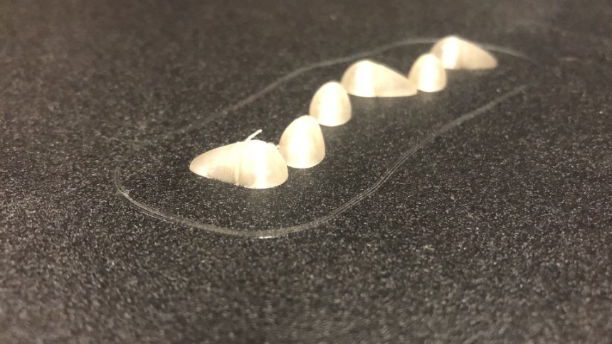

Op de digitale sloperij bij @Gert-Jan een paar mooie top lichten gevonden en geprint

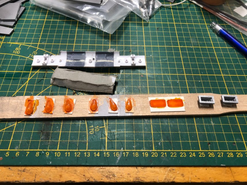

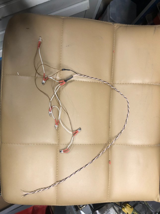

Kabelboompje voor de 5 top lichten

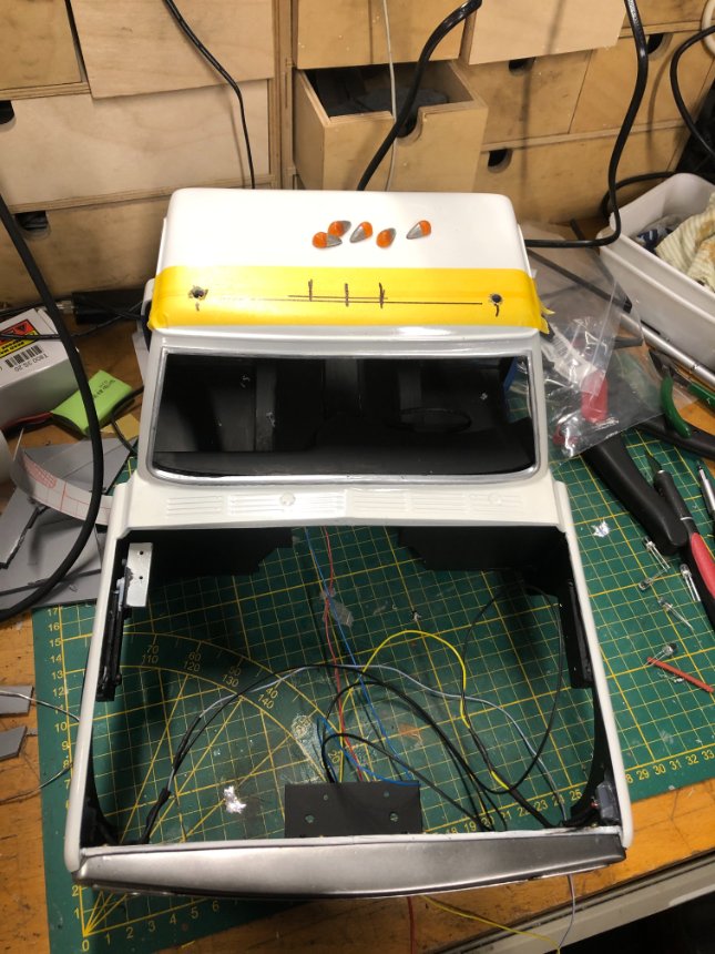

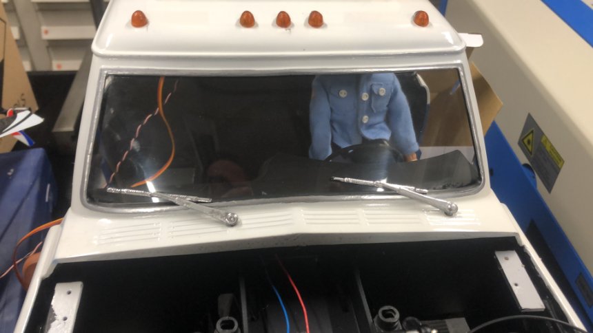

Vind het altijd eng om in een body te boren, zeker als ie al gespoten is
Hieronder een kleine sfeer impressie van de verlichting

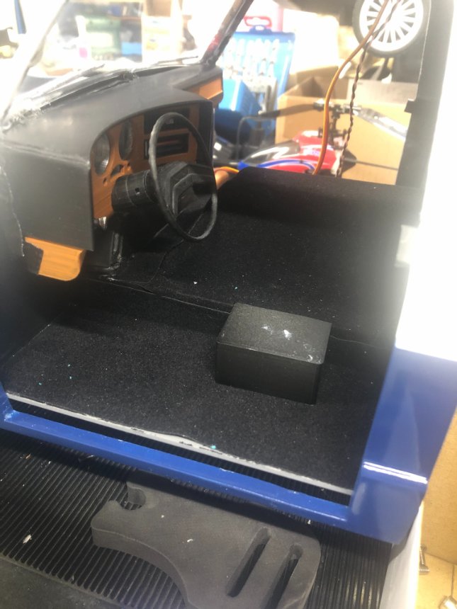

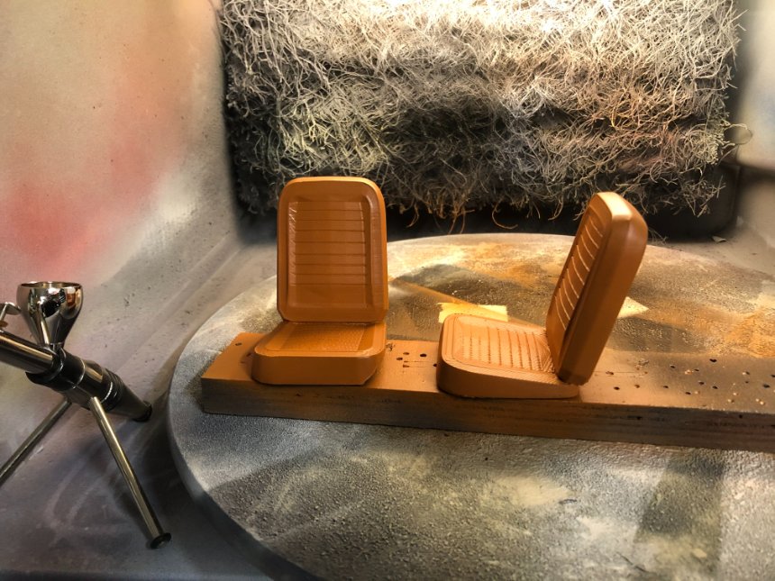

De stoelen zij ook al op kleur en het interieur is voorzien van een mooi velours tapijtje

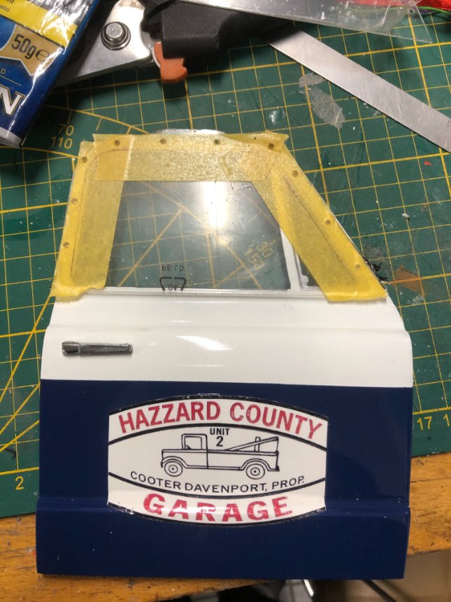

De ruiten gemaakt uit dun plexiglas, niet zo’n goed idee, vertoond na verloop van tijd scheur sporen. Die mogen nog een keer opnieuw uit ander materiaal.

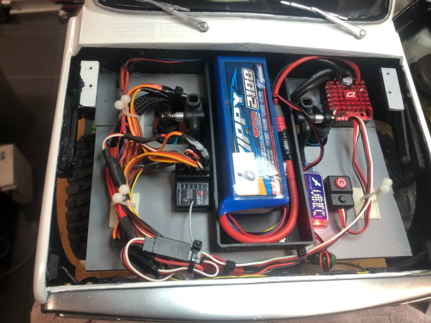

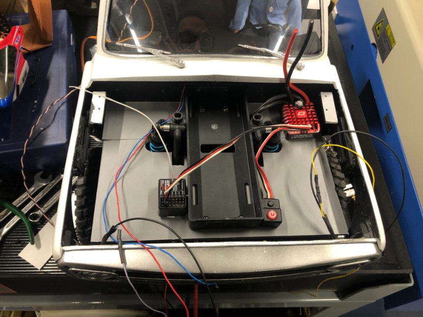

Als laatste wat orde proberen te brengen in de spaghetti onder de motorkap

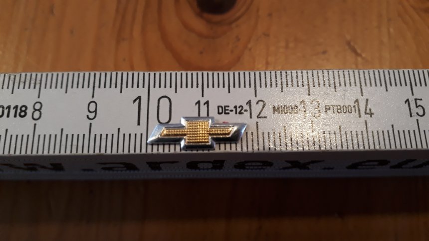

Mocht je nog een chevrolet logo nodig zijn moet je het maar ff zeggen.

Ga even meten Johan en dan hoor je iets van mij!
