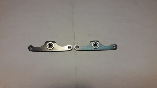

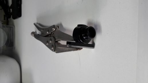

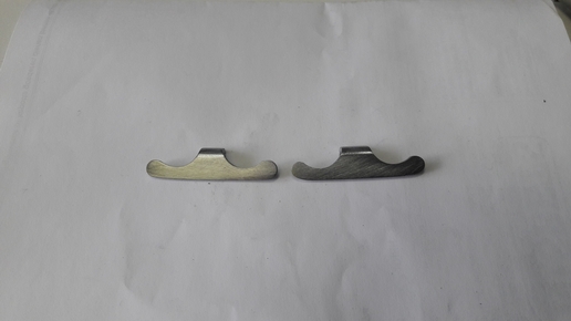

Zoals ik ook al tijdens de laatste rit in de Leemcule aangegeven had was ik uitermate verbaasd dat mijn RC4WD D90 Gelande na de 'Klapper van de dag' het nog gewoon deed. Een van de redenen was zeker omdat ik mijn stuurknuckles van mijn 'gepatenteerde' 'Knuckle Strenghtners' had voorzien :-).

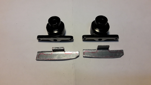

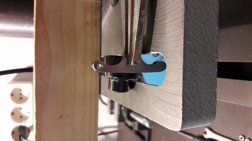

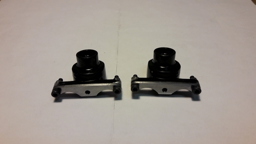

Aangezien de assen op de Kamaz van het zelfde IPZL gemaakt zijn 'leek' het mij slim om ook op de stuuras van deze auto de 'Knuckle Strenghtners' te plaatsen.

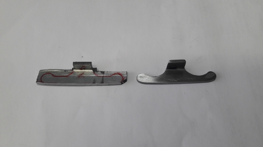

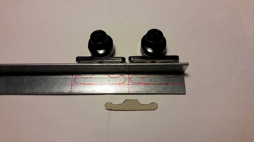

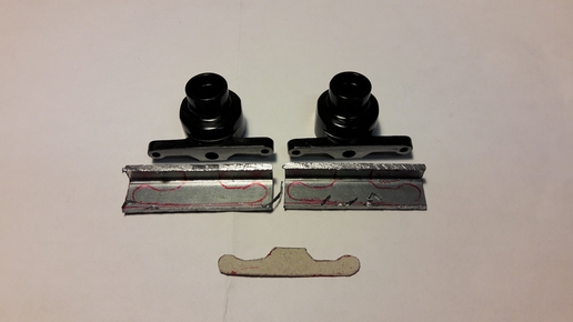

Fase 1 : het model afgetekend op een stukje hoekijzer
Fase 2 : zagen en vijlen
Fase 3 : zagen en vijlen
Fase 4 : zagen en vijlen
Fase 5 : zagen en vijlen

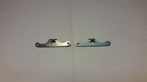

Fase 6 : gaten boren
Geboorde gaten

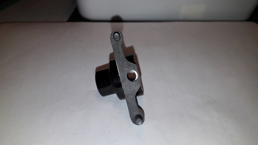

Knuckles voor het eerst gemonteerd
Knuckles voorgeboord voor lager(tje)s
Knuckles van lager(tje)s voorzien
Laatst gewijzigd door Gijs op 31 mar 2018 17:19, 1 keer totaal gewijzigd.

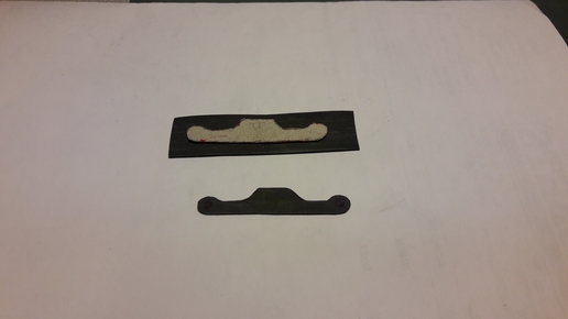

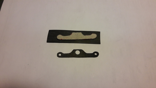

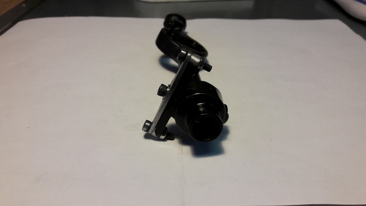

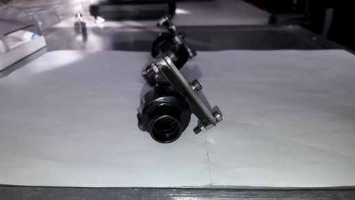

Aangezien metaal op metaal niet echt lekker aansluit besloot ik om een rubberen tussenlaag aan te brengen waarmee ik de eventuele oneffenheden mee zou kunnen neutraliseren.
De metaal - op - metaal - constructie. Niet wenselijk
Het rubberen vulmiddel afgetekend en uitgeknipt
Van gaten voorzien
Geplaatst
De stuurknuckle inclusief 'Strenghtner' en rubberen vulplaatje'

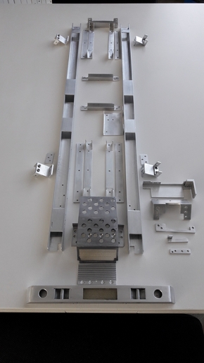

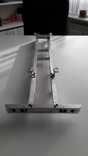

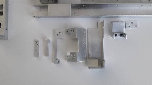

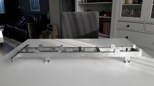

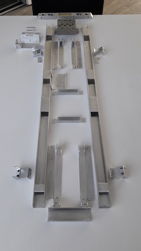

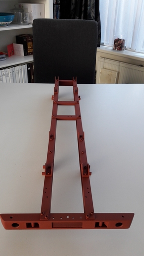

Na alle voorbereidende activiteiten uitgevoerd te hebben kon ik eindelijk met het opbouwen van het chassis beginnen :-).
Het chassis in onderdelen 1
Het chassis in onderdelen 2
Het chassis in onderdelen 3
Het chassis gemonteerd 1
Het chassis gemonteerd 2

Re: Kamaz 4326 Parijs - Dakar 2012
Bericht door Gijs » 31 mar 2018 17:26

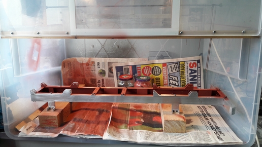

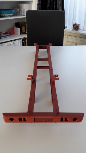

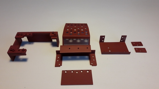

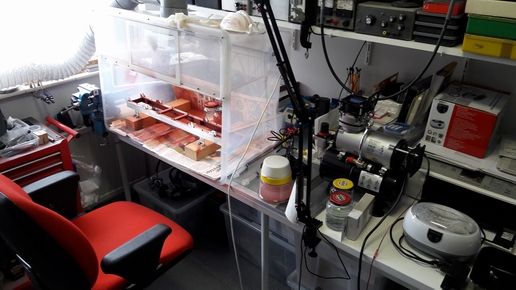

Vandaag de hand gelegd aan het chassis : de aluminium hechtprimer zit er op. Hetzelfde geldt voor wat losse onderdelen.
De 'spuitcabine' met compressor (met geforceerde luchtkoeling: geen 'heetlopers' meer)
De binnenkant van het chassis staat in de hechtprimer
Het chassis 1
Het chassis 2
De losse onderdelen
Ik hoop morgen te kunnen beginnen met de mooie blauwe Kamaz kleur .... :liar: En daar moet letterlijk ALLES van, aan en op het chassis mee gespoten worden. Rare jongens die Russen. Wordt vervolgd dus.
