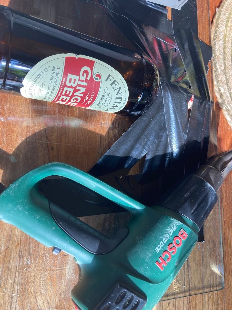

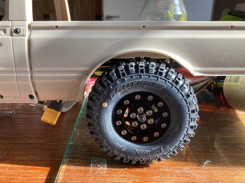

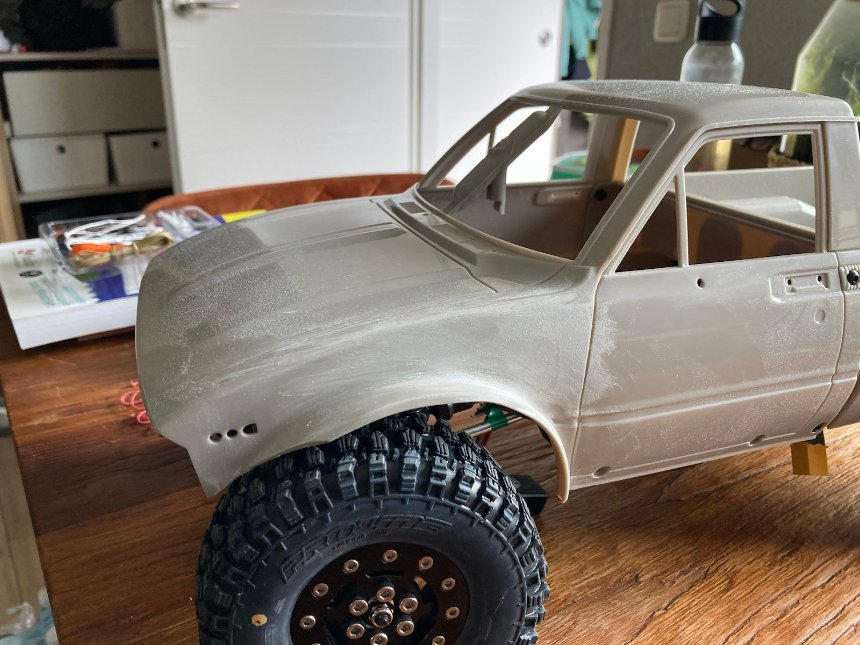

Achterspatborden geflared. Verfbrander op 200 graden gaat best goed.
Eerst steken de banden nog een flink stuk uit.
Hierna is het effect best aanzienlijk.

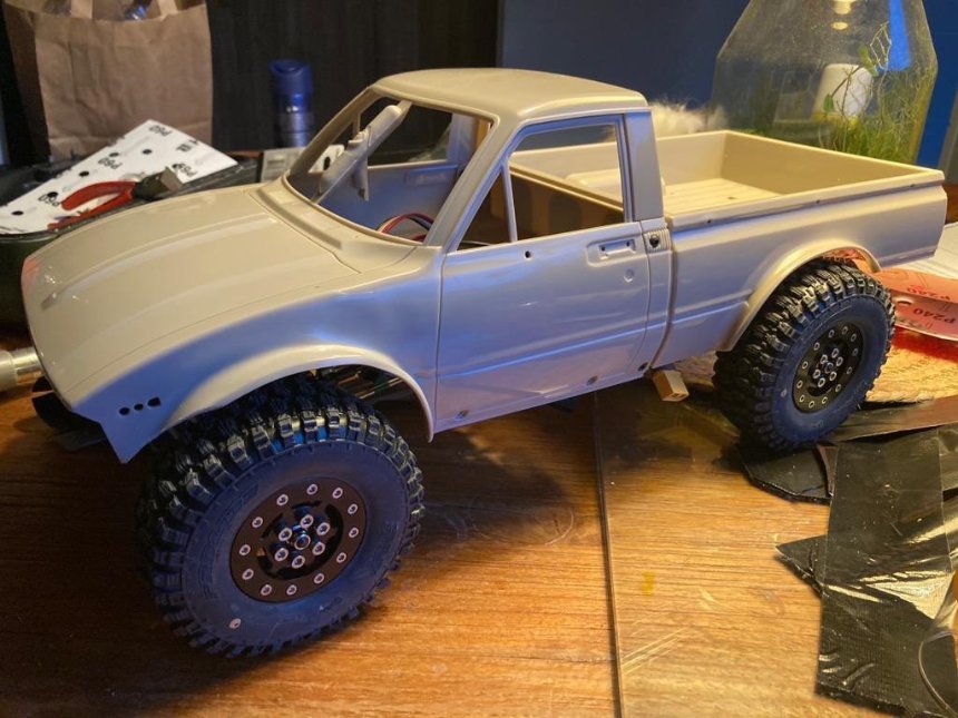

De voorkant ging een stuk minder lekker. Er zit minder body boven het spatbord of het materiaal is dunner. Maar is nog redelijk goed gekomen. Moet daar wel wat meer aan schuren en plamuren. Ook moet de punt bij de grill nog weggehaald worden. Daar kan nog een milimeter of 2 vanaf.
26 augustus lijkt nu niet meer haalbaar. Maar wie weet.

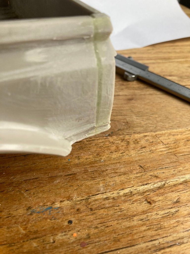

Re: Patrick's Loyota
Ja heel lang zitten twijfelen. Weken lang.
Heb hem er toch maar uitgeplamuurd (Plastic Kombi) en geschuurd.

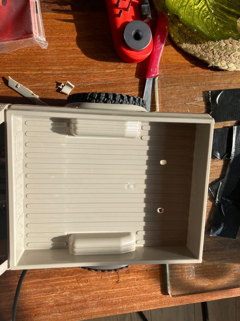

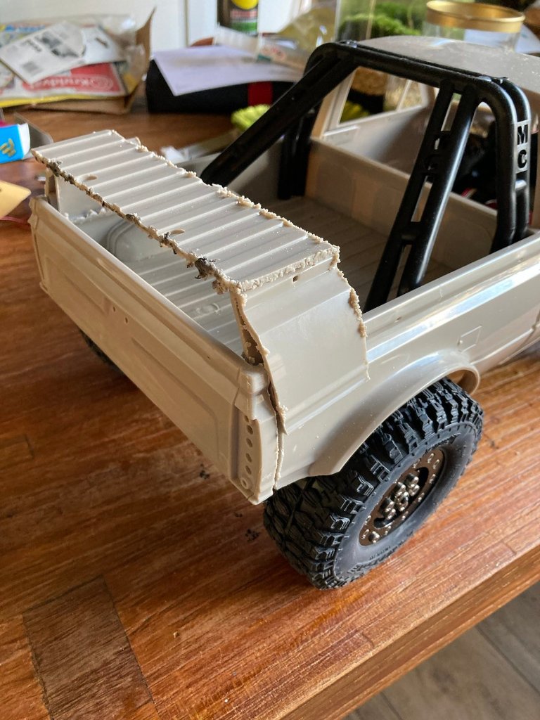

Vandaag weer even zin om te hobbyen.

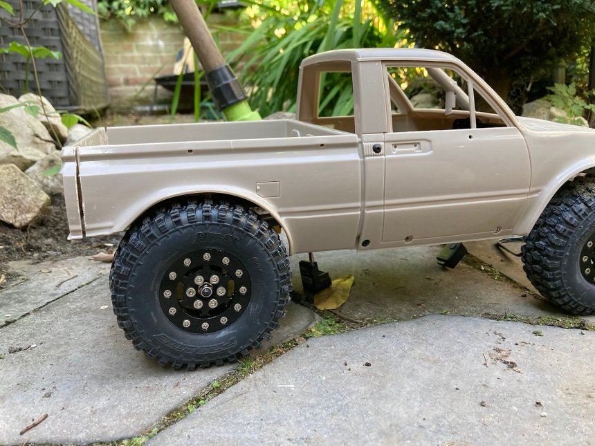

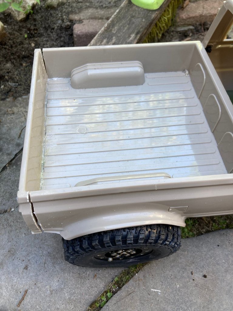

De achterkant van het bed is gebobbed. Een soort van althans.
In het verleden altijd bodies gezaagd met de slijpschijf, maar deze keer dacht ik een keer de bibberzaag te kunnen gebruiken. Het leek best goed te gaan, maar niets was minder waar. Toch best lastig om richting te houden met een groot zaagje en het smolt als de ziekte. Heb uiteindelijk best wat moeten schuren om het weer "passend" te krijgen.
Het bed staat nu vast met behulp van wat CA en CA-kicker.
De rest staat nog los, maar is wel haaks.
Nu nog plaatjes maken die aan de binnenkant komen met Plastic Kombi. Dan zit het gelijk echt vast en is gelijk ook mooie opvulling/plamuur. Daarna schuren. Maar daar heb ik nu geen zin meer in. Een andere keer weer.
Netjes gedaan, valt niet mee om het er goed recht af te krijgen. Ik gebruik tegenwoordig een haakse accuslijper (die lijkt langzamer te draaien dan mijn 220V slijptollen) met een 125mm 1mm dik slijpschijf. Door de grote diameter gaat het bijna automatisch recht......

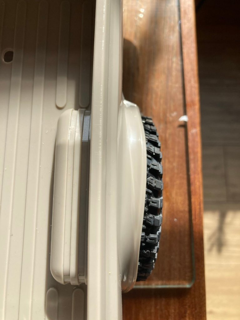

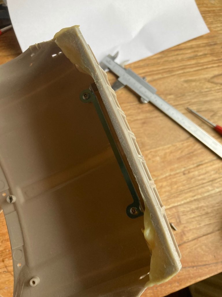

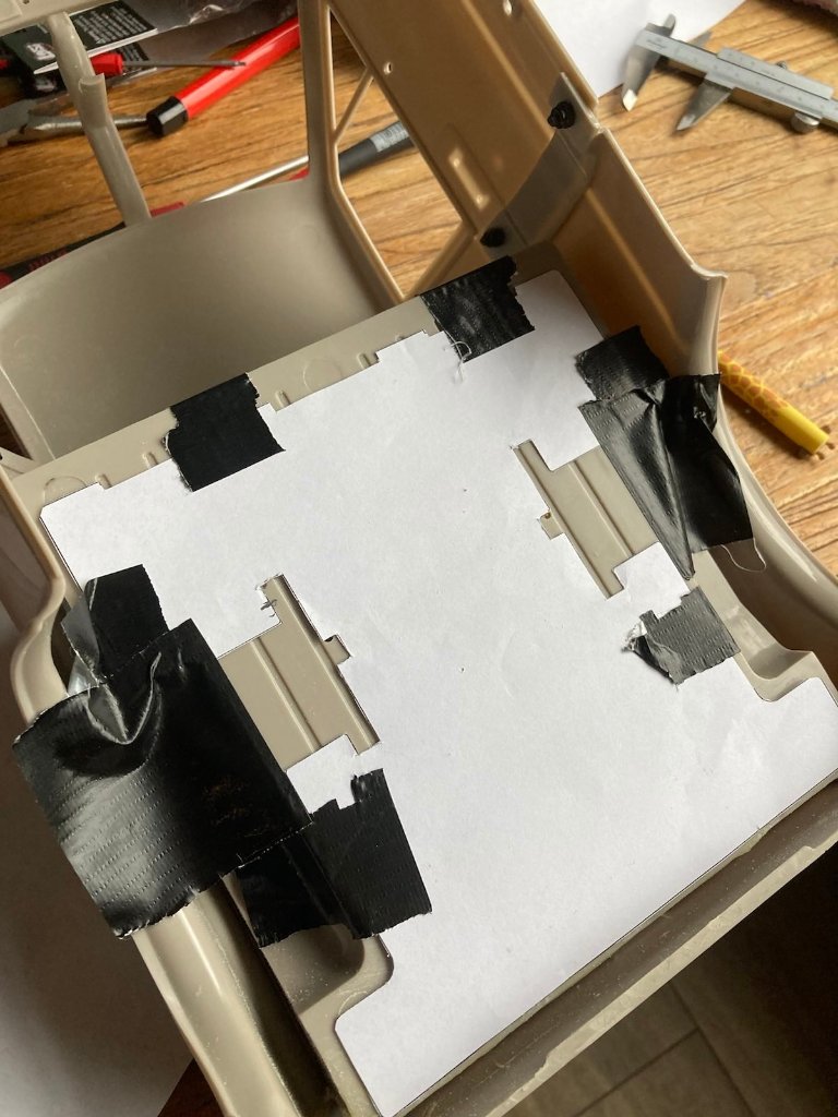

Na 5 maanden bleek de CA lijm goed droog. Tijd om de Kombi Plastic te gaan smeren.
Met het eerste smeerseltje is het bobbed bed weer helemaal vastgezet. Tijdens de plamuur ronde wordt het nog netjes afgewerkt. De grill krijgt een schansje gemaakt van ook Kombi Plastic. Dit schansje gaat hopelijk erg helpen bij het geleiden van de banden in extreme situaties. Ook dit moet nog afgewerkt worden. En nu tijd om de shocktowers door de body te laten steken. Meten, meten en 1 keer zagen.....hoop ik.
