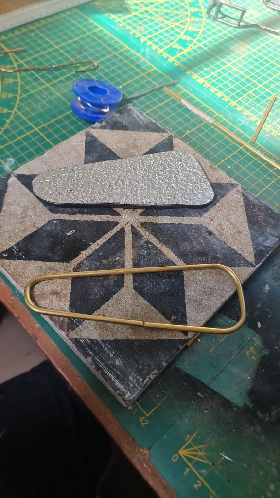

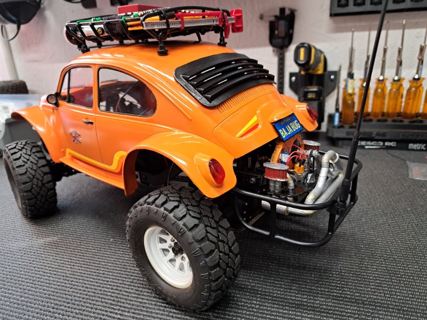

Arrma racer schreef: ↑06 mei 2024 23:14 Mooooiii gemaakt. :clap: :clap: wat de metalen bumpers betreft: gelast of hardsoldeer?
Messing buizen en hardsoldeer.

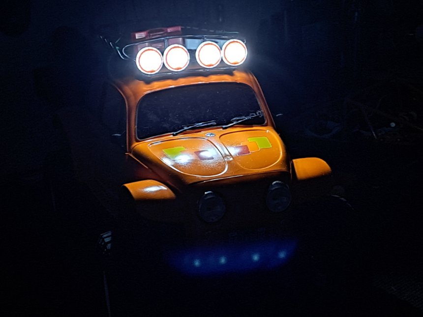

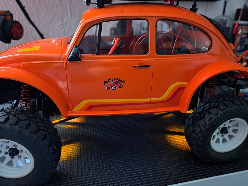

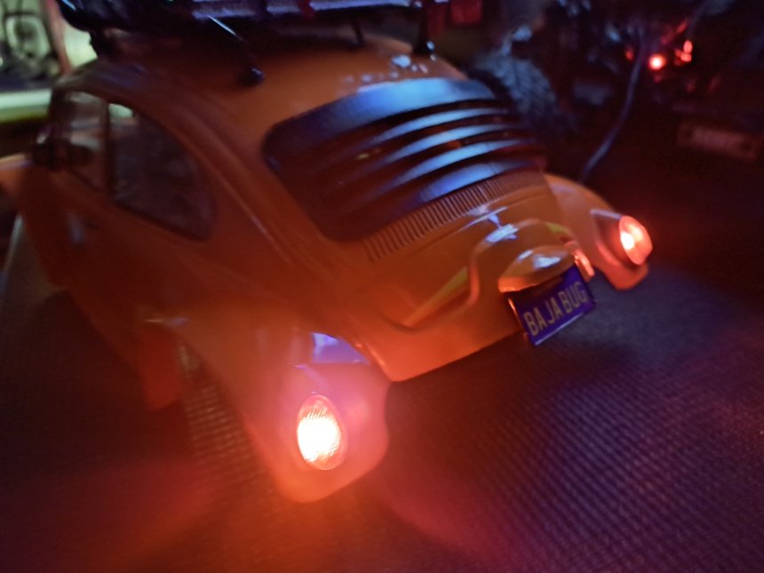

De achterbumper heeft nog een AliExpress antenne gekregen.

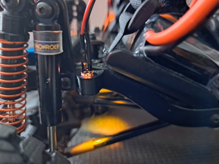

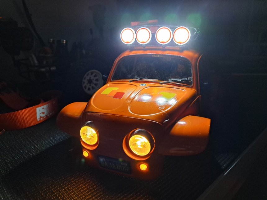

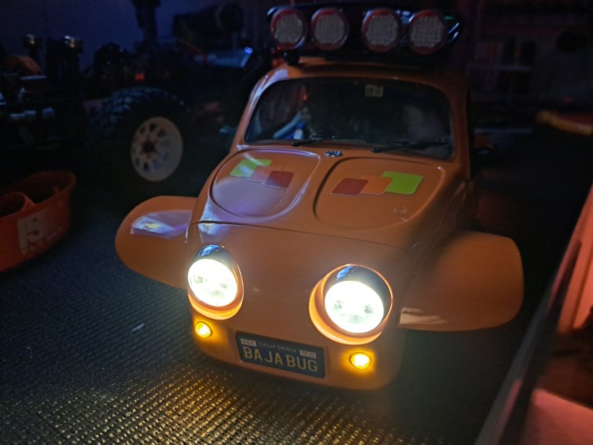

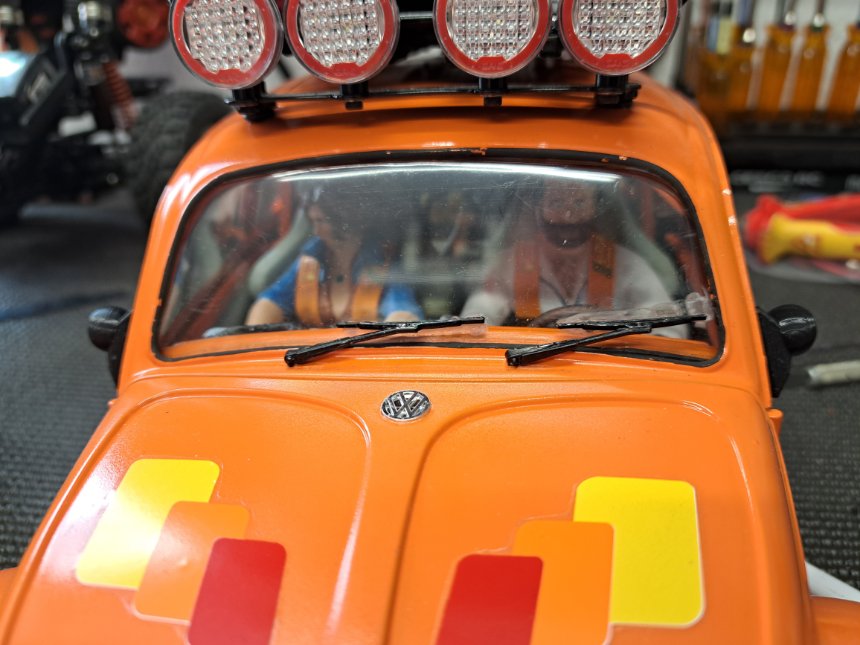

En ben nu bezig met de verlichting. Om straks alle details in interieur nog te kunnen zien een 5mm led aan binnenkant body met Shoe Goo gelijmd. Als interieur licht.

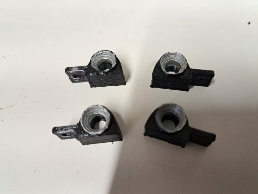

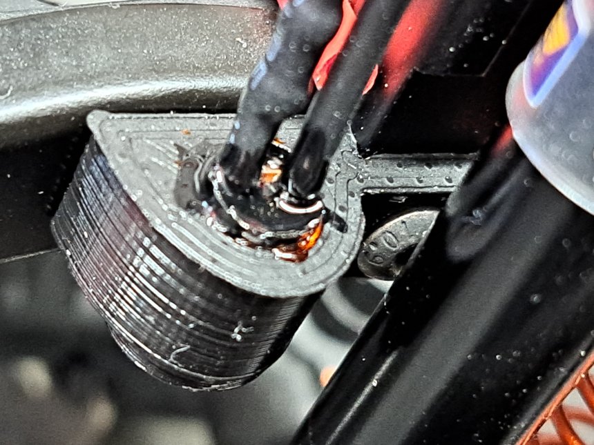

En een houdertje 3D ontworpen en 3D geprint voor rocklights. Kan simpelweg een 5mm led in.
Nu rest van de verlichting werkend maken.
Mole-NLD (12 mei 2024 23:20) • FREEDOM83 (17 mei 2024 14:47)
Re: Cesco's MST CMX Sand Scorcher Class 1 Build
Bericht door Cesco » 09 mei 2024 23:19
Daklampen werken ook. En geven een bak licht. Nu nog de koplampen en achterlichten aansluiten.

Bericht door Cesco » 11 mei 2024 09:44
En alle lampen werken.

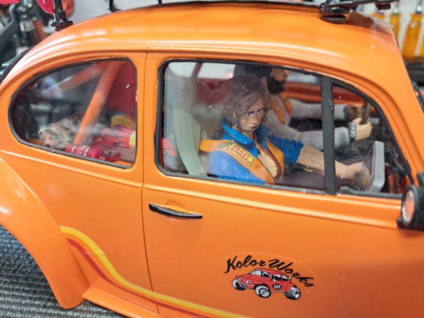

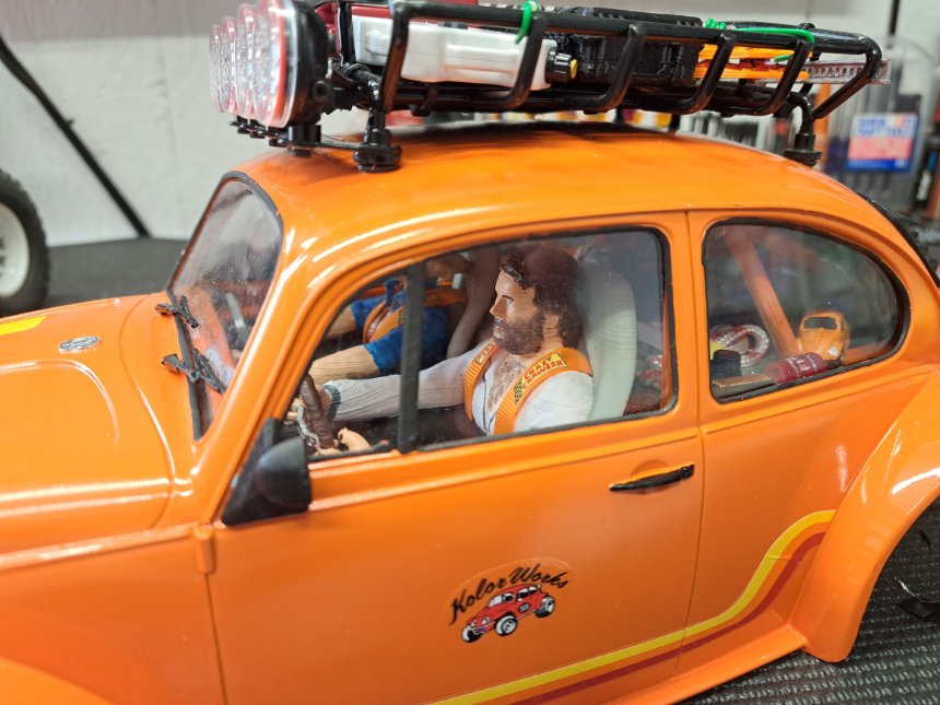

Nog een ledje in interieur toegevoegd. Kun je beter alle details zien.
Hierna interieur in body gelijmd.
Standaard 3D geprint voor deze build en mijn broers MST CMX Sand Scorcher.

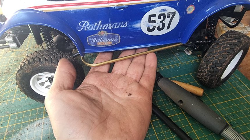

Hierna de onderste links voorkant nog 4mm verlengd zodat de wielen niet aanlopen bij insturen.

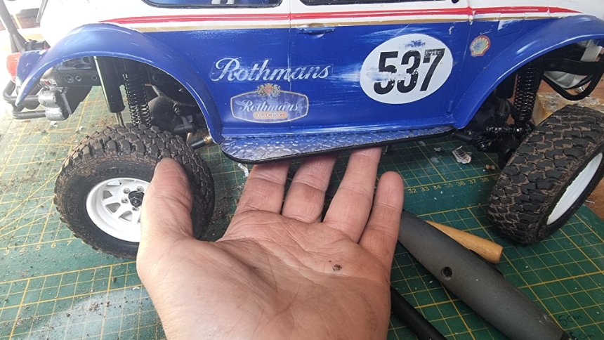

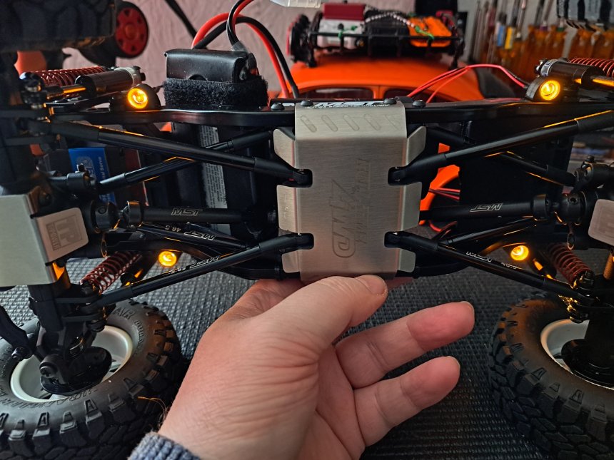

Mijn broer heeft nog metalen sliders gemaakt voor zijn en mijn MST CMX Sand Scorcher build. Moet ik nog ontvangen en is enigste onderdeel dat nog gemonteerd moet worden.

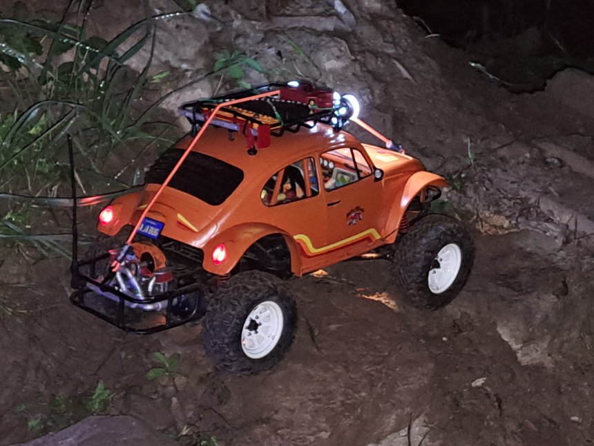

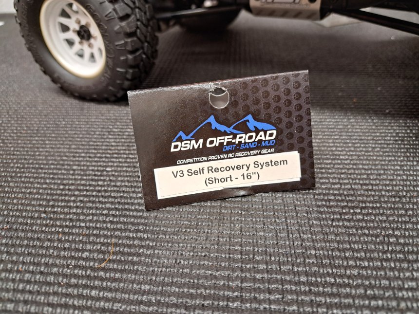

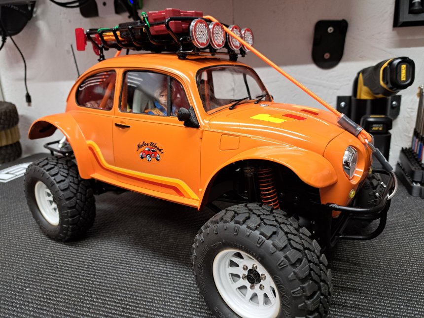

Als alternatief voor een winch waar niet echt ruimte voor is een kinetic winch aka recovery rope toegevoegd.
Het is het elastische oranje touw over de body op foto hieronder. Aan ene kant een clip om aan een bumper vast te maken. Aan andere kant een anker om in de grond of ergens achter te haken. Elastische werking doet de rest.
Nu nog een proefritje. Alles nog 1x nalopen en na montage van de sliders is deze klaar voor Superscale weekend 2024 in Duitsland.

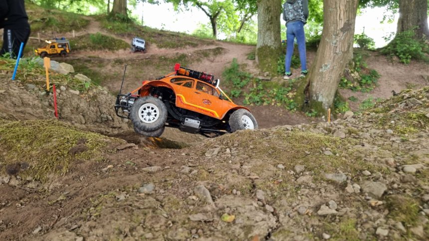

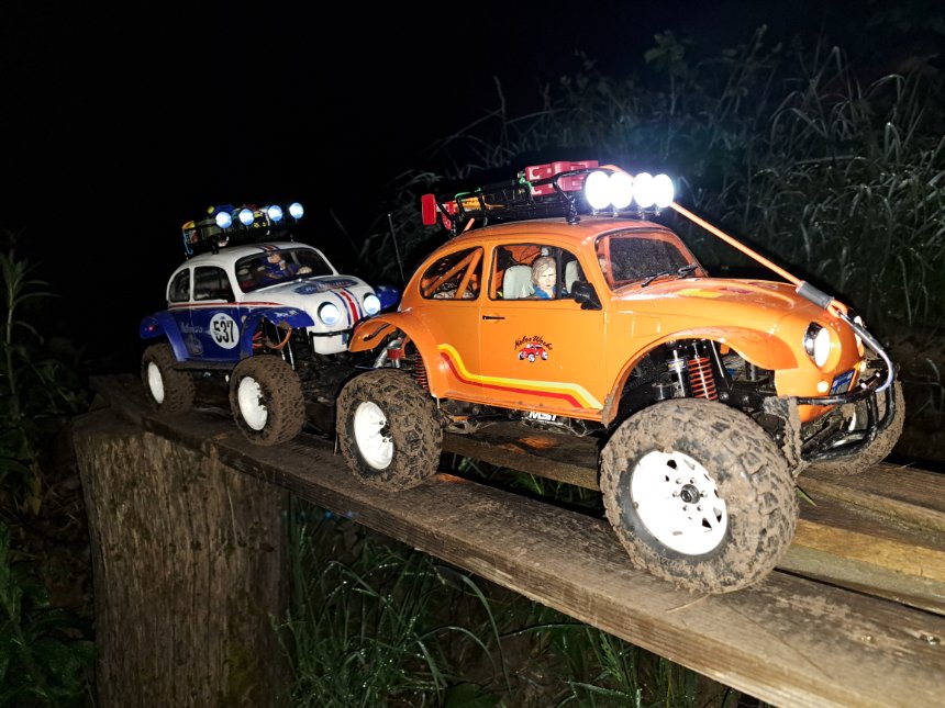

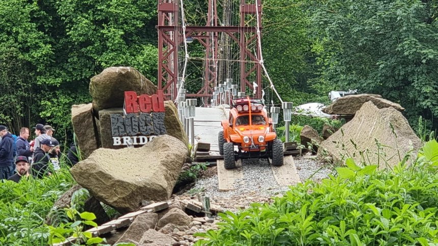

Het is al weer even geleden. Maar op SuperScale 2024 deden zowel mijn als mijn broer @FiltaRC zijn MST CMX Sand Scorcher het uitstekend. Bij mijn broer zijn nog iets sterkere magneten voor body bevestiging nodig. Bij mij was het precies goed.
Beide chassis deden het super. De overdrive op de mijne maakte wel een groot verschil. Absoluut een aanrader.
Wat actie foto's:

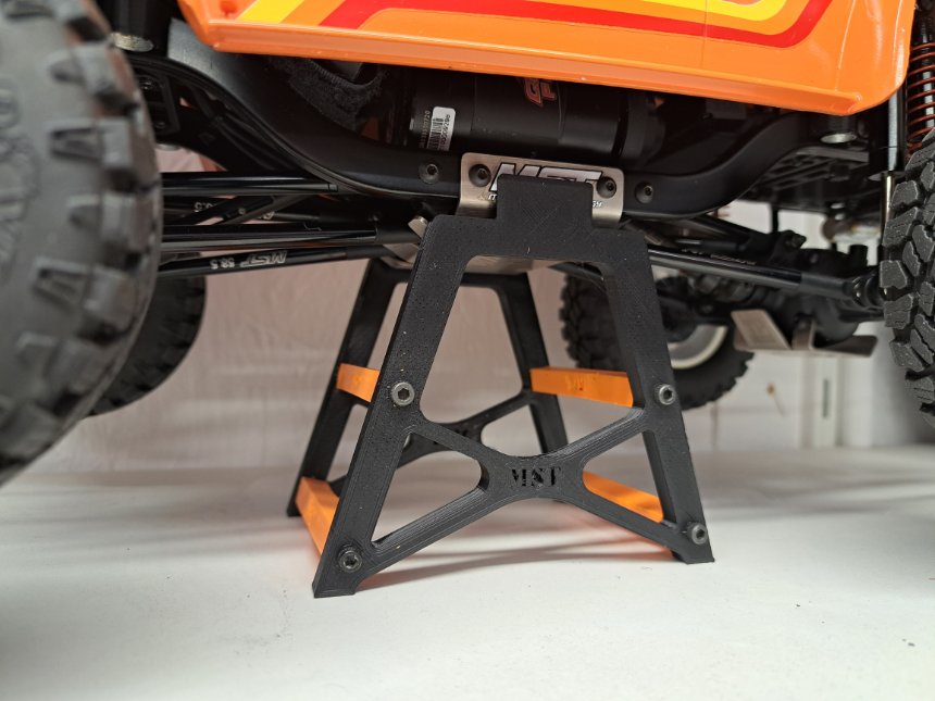

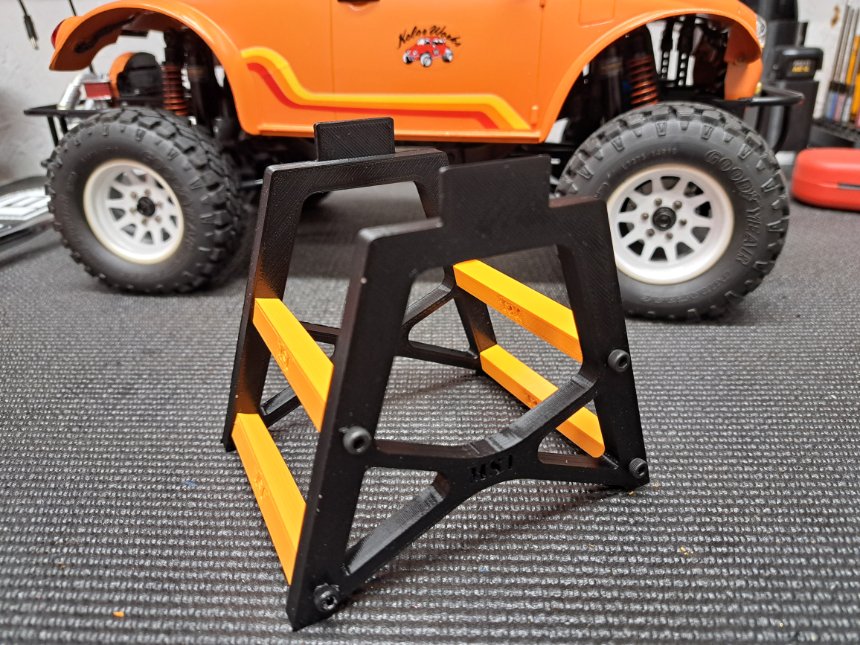

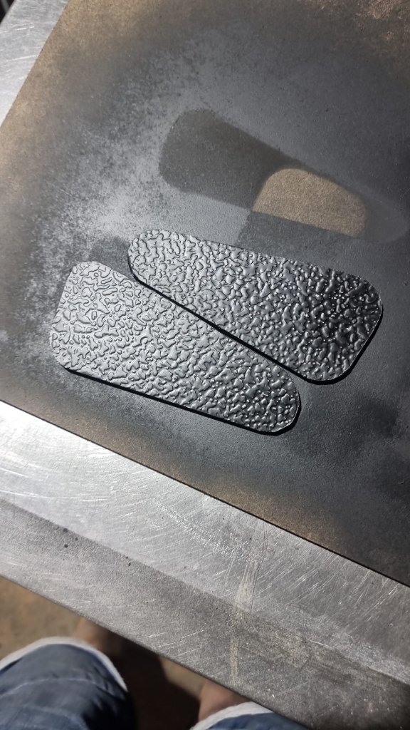

Toch waren er twee verbeterpunten. Als eerste de sliders, die hebben we er beide op SuperScale afgehaald. Te groot en het werkte niet.
Intussen hiervoor een andere oplossing bedacht.

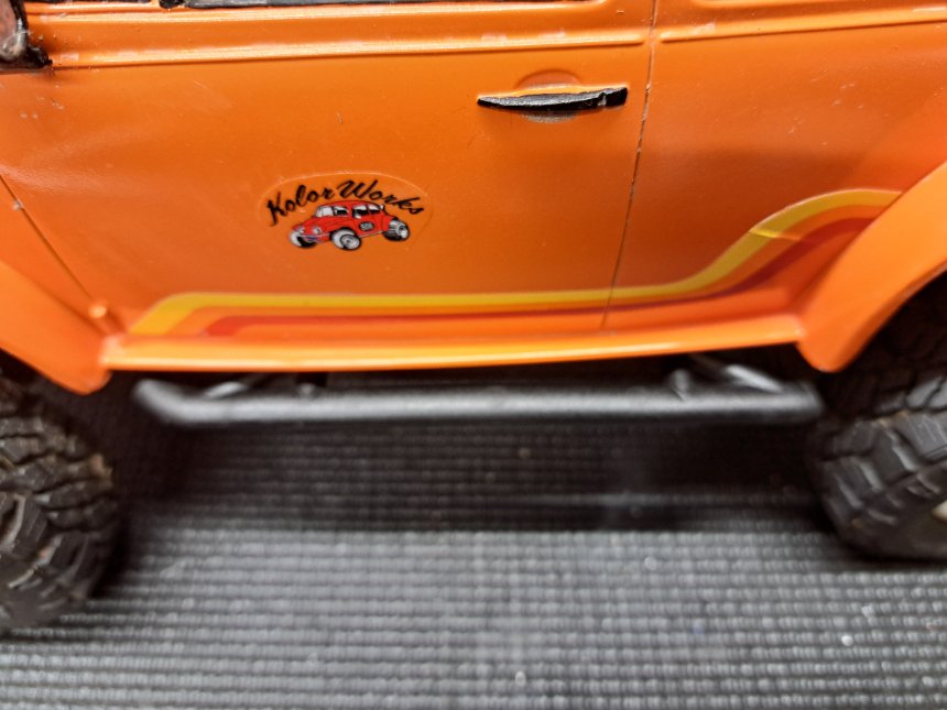

Originele MST sliders, maar dan wel aangepast. Ingekort, steunen aangepast en dan krijg je dit.
Voor mijn broer zijn MST CMX Sand Scorcher ook een setje gemaakt. Plastic glijdt ook beter over zand, stenen en zo.

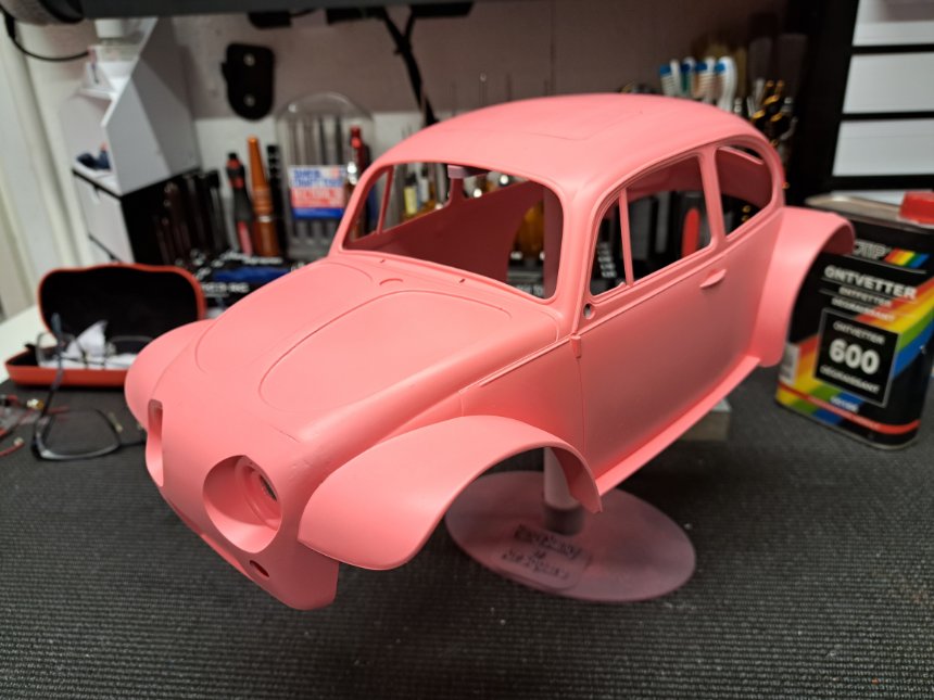

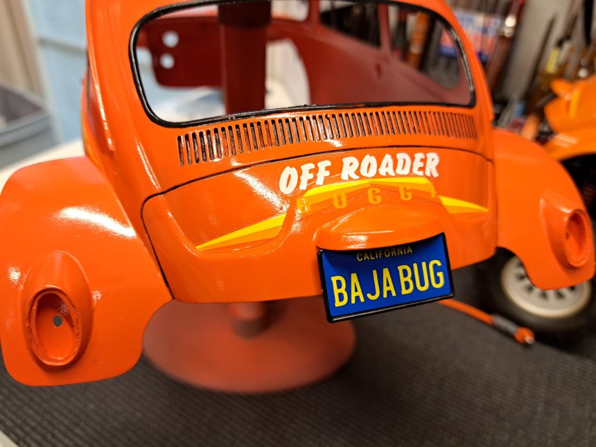

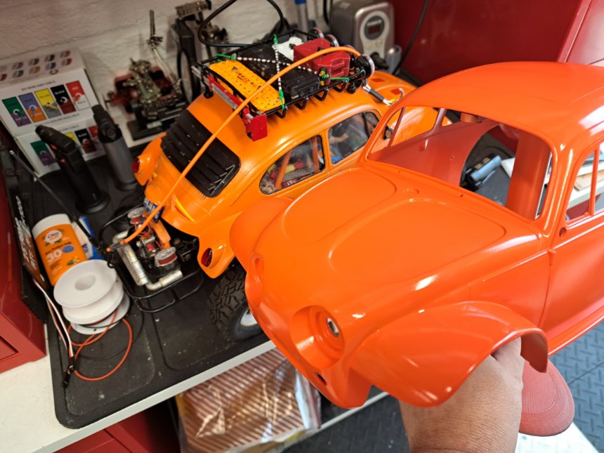

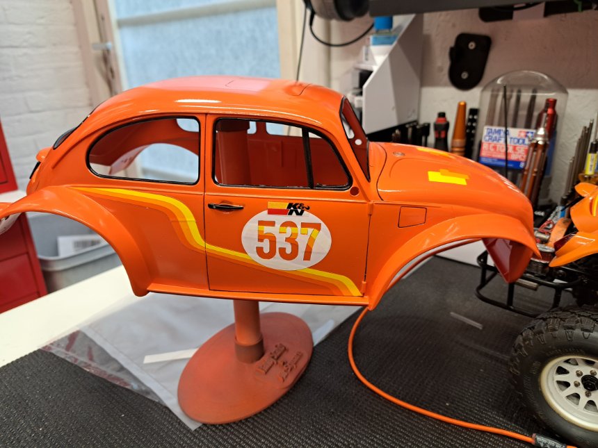

Tweede is de body. Of beter gezegt de verf die er spontaan af komt. Ergens in mix kunstof primer, gewone primer en de oranje kleur is iets wat niet lekker met elkaar reageert. Gevolg. Hele stukken verf komen eraf. Ik heb alle stappen juist gedaan. Schuren, ontvetten, spuiten en dagen laten drogen voor de volgende primer of verf erop. Helaas werkt het toch niet met elkaar.
Vreemd. Want ik had hiervoor met dezelfde primers en lak wel succes met spuiten van een zender.
Nu had ik drie keuze's.
1. Alle kale plekken een roestbehandeling geven. Niet echt de look die ik voor ogen had en het werd snel duidelijk dat ik dan na elke rit kan bijwerken.
2. Body schuren en overnieuw beginnen. Maar veel werk en wat als er nu iets in plastic zit die weer invloed heeft op nieuwe verflagen?
3. Nieuwe body kopen en overnieuw beginnen.

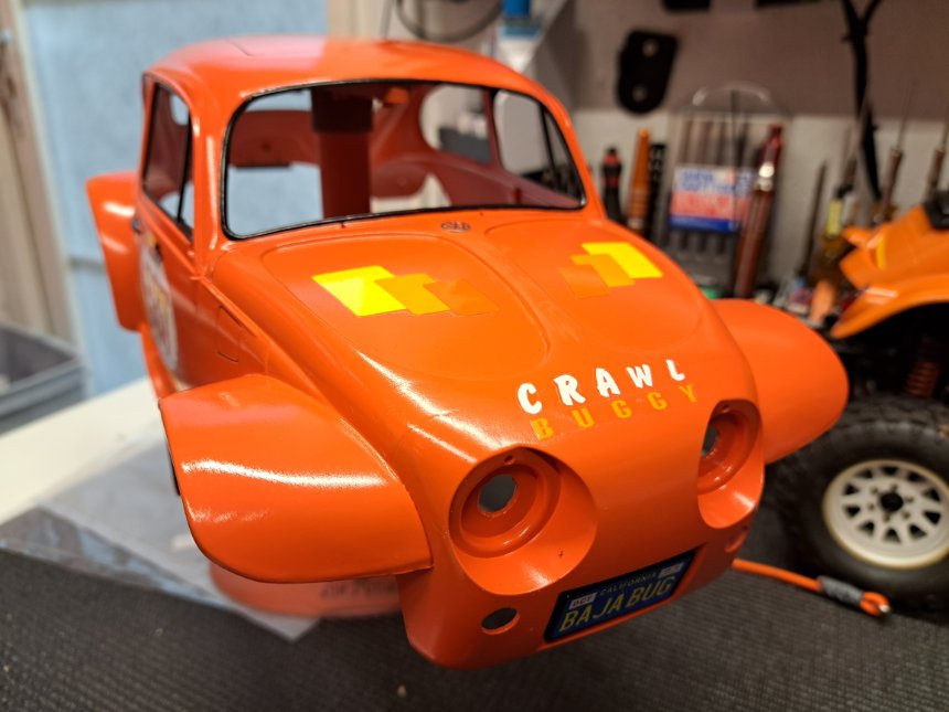

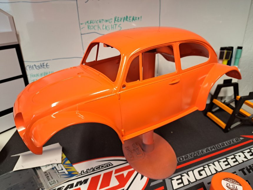

Ik heb gekozen voor optie 3. Scheelt werk en kan direct door naar spuitproces. En dit keer gebruik ik Tamiya primer en spuitbussen i.p.v. normale lak de vorige keer.
Dus... Zelfde idee. Bijna zelfde uitvoering.
Nu bezig met alle details aanbrengen. Interieur wordt hergebruikt. Louvres in achteruit, spiegels. Alleen de verlichting moet ik opnieuw maken.
