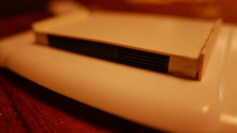

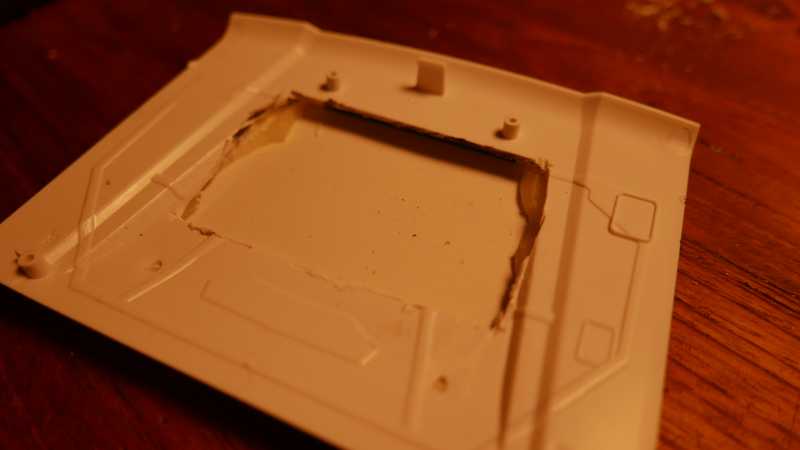

Het motorkapje heb ik zojuist aan de onderkant open geslepen. Nu is er dus ruimte voor de motor.
Net helemaal vol gezet met plastik combi. En nu drogen maar. En daarna rondingen erin gaan schuren.

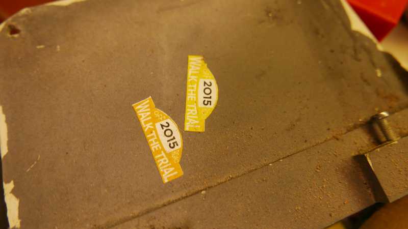

En toen kwam ik in de schuur in een Styreen bakje nog 2 WTT stickers tegen

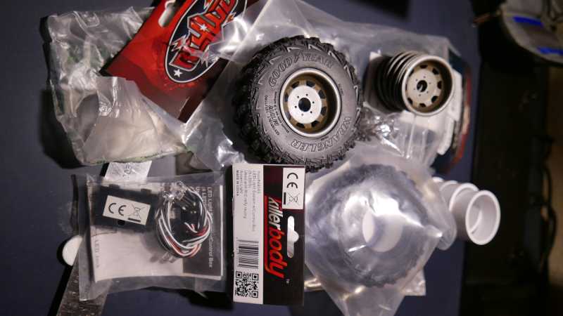

Heel de week geen fut gehad om te bouwen. Maar vandaag kwam er wat motivatie binnen met de post.
Een pakketje van https://www.RC-HP.de en een pakketje van https://www.SDI4x4.com
Sweet! De velgjes beginnen zelfs al een tikkeltje te roesten. Mooier kan niet!

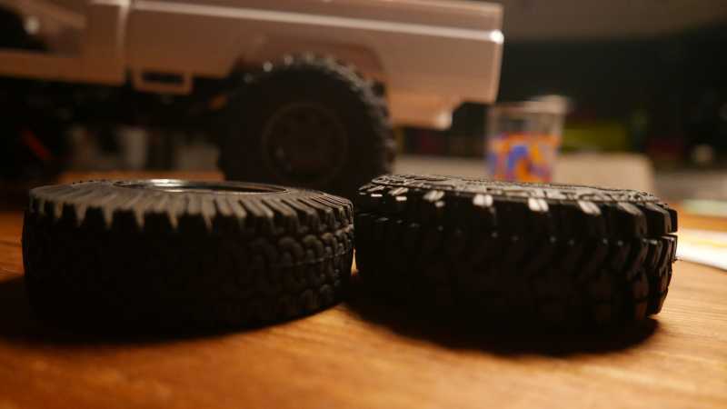

Net de eerste beadlock in elkaar gezet. Deze heb ik zonder de foams gedaan. Hij is luchtdicht en voelt grippy aan zonder foam. Vormt goed om allerlei obstakels.
Rijden er sommigen van jullie ook zonder foam?

Vaak gaat de band wel erg van/naast zijn velg rollen bij zijwaartse belasting.Patrick schreef:Net de eerste beadlock in elkaar gezet. Deze heb ik zonder de foams gedaan. Hij is luchtdicht en voelt grippy aan zonder foam. Vormt goed om allerlei obstakels.
Ik zou de foampjes er in doen.

Ja je hebt denk ik wel gelijk. De verticale compressie viel wel mee. Maar zijdelings was het erg slapjes.
Heb er net eentje met foam gemaakt. Bleek bijna onmogelijk.
De SDI4x4 wielen (http://www.sdi4x4.com/index.php?id_prod ... &id_lang=1) zijn wat aan de smalle kant voor deze dikke banden (met foam). De banden schieten steeds tussen de ring en de velg uit, voordat je er ook maar een schroefje in hebt zitten.
Uiteindelijk heb ik de band op een paar puntjes vast moeten lijmen aan de ring. Daarna was het simpel om de beadlock dicht te krijgen.
Wat ook wel cool is van deze velgjes (0 offset) is dat deze dikkere banden maar 1mm breder zijn onder de wagen, dan de veel smallere 1.9 RC4WD Dirt Grabbers icm 1.9 5 Lug Wagon wheels van RC4WD (9 offset).

Wat ook kan is de binnenste hoeken van de foam wegsnijden. Zodat de ring en het foamvlak dat daar tegenaanzit even breed zijn.Patrick schreef: ↑26 jan 2018 23:56 ....
