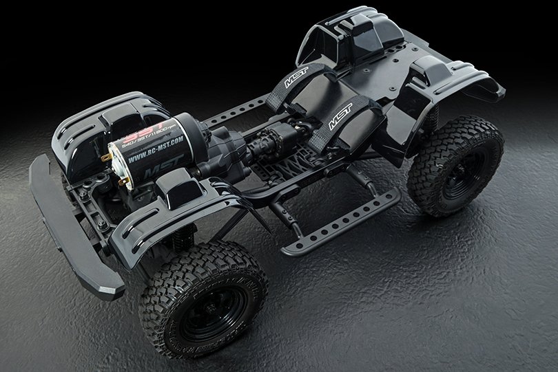

Vervolgens zat ik te kijken naar een optie voor sliders. Bij de CFX kit zitten die er niet bij. En ik wil de body zijkanten toch wel graag beschermen. Bij MST op de website bij alle CFX versies naar de opties zitten kijken. De CFX J4 Jimny heeft dezelfde wielbasis en vergelijkbare maten. De sliders lijken ook voor de Pajero body perfect. Alleen niet los te krijgen.

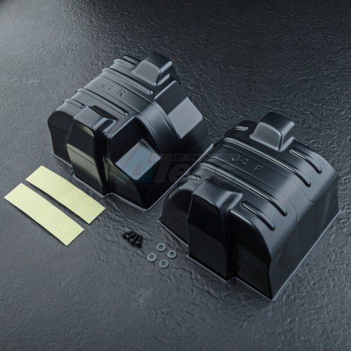

De J4 Jimny lexan wielkasten op de foto hierboven van de website van MST lijken ook een behoorlijke match voor de Pajero body. En zijn wel los te krijgen! Bij Asiatees slechts 12 euro met gratis verzenden. Dus die zijn besteld en onderweg. Het is een gokje, maar ik heb een sterk vermoeden dat ik deze mooi pas in de Pajero body ga krijgen.

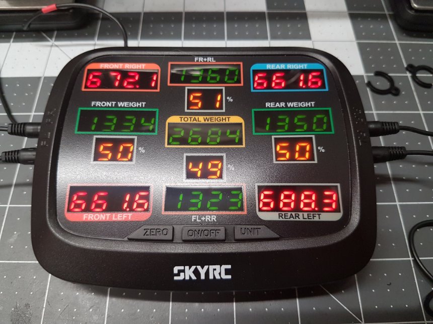

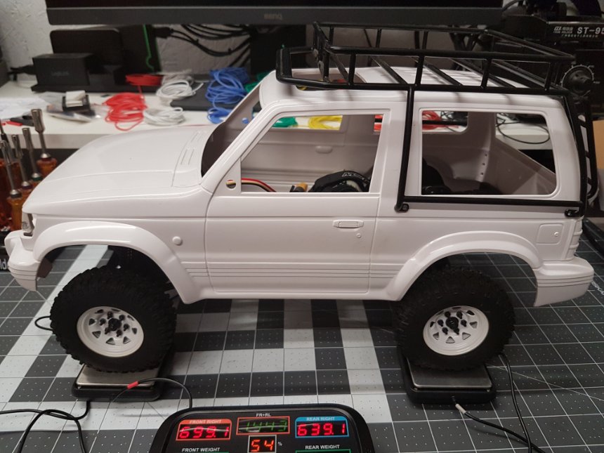

Even een eerste mock-up en uitwegen op de SkyRC weegschalen. Doel is een mooie balans vinden tussen links en rechts 50/50% en voor en achter ongeveer 60/40%. Links en rechts zit niet ver uit elkaar voor nu. Maar voor en achter is teveel verschil.
Ik heb er nu een Hobbywing Fusion ingezet. De auto is met body en rek achterop een beetje zwaar achter. Dankzij de Fusion die iets zwaarder is als de de brushed Holmes Hobbies motor verplaatst er al iets gewicht naar voren. En met de ESC in de Fusion verwerkt hoeft er ook geen Hobbywing 1080 ESC meer achterin. En dat scheelt iets aan gewicht.
Resultaat met de Fusion voorin.

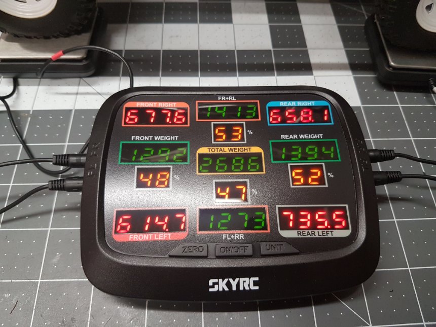

Nu zou de eerste gedachte natuurlijk zijn. Meer gewicht voorin plaatsen. Maar van mijn raceauto weet ik nog dat je eenvoudig gewicht kan verplaatsen via de afstelling van de schokdempers. De MST schokdempers werken met preload ringen. Verstelbaar zou makkelijker zijn. Dit is meer Tamiya systeem. Maar toch. Preload voor verwijderd en achter extra preload. Et voila. Meteen 2% verschil. Zonder enige andere verandering.
Ben er nog lang niet. Pas bepalen startpunt. Maar geeft wel aan. Gewicht toevoegen is niet altijd meteen de beste of eerste oplossing. Afstellen en gewicht verplaatsen kan je ook veel mee bereiken. En is ook goedkoper.
Ik vermoed dat de bestelde voorbumper genoeg is om richting ongeveer 55/45% te komen, misschien nog iets meer. Dashboard moet er nog bij. Denk dat er niet echt extra gewicht nodig gaat zijn in de vorm van messing of zo. Komende dagen als ik tijd heb nog eens even met verschillende schokdemper veren experimenteren. Die hebben ook een rol in gewichtsverplaatsing.

Dank mannen. Ik heb 1/1 circuitracen gedaan.
Mijn raceauto is ook zo uitgewogen. En via de coilovers dan afstellen voor een perfecte balans en wegligging en gewichtsverdeling.
Dus toen ik dit voor RC zag maar eens aangeschaft.
