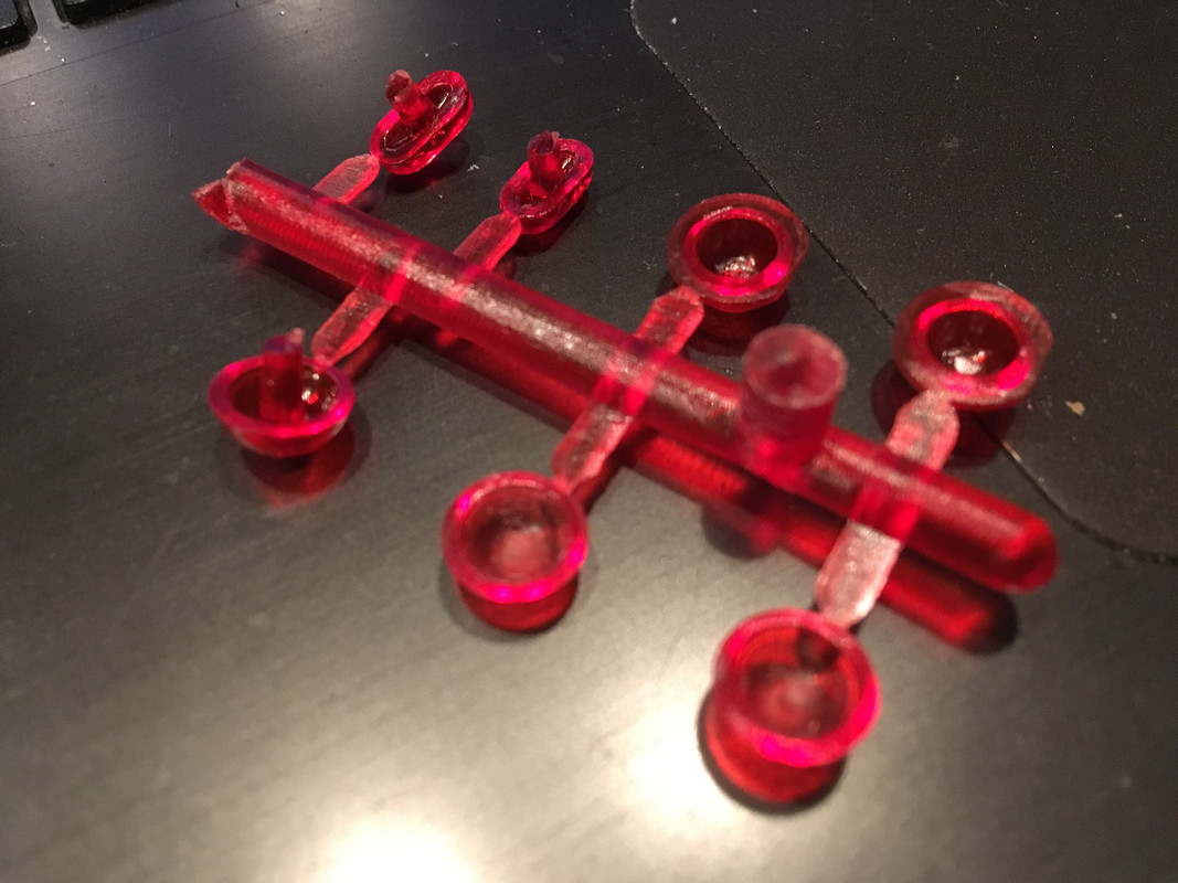

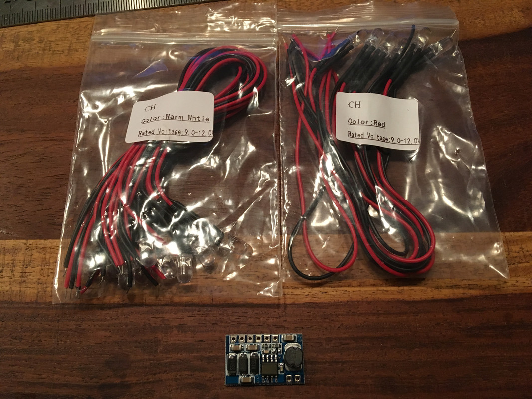

De oplettende kijkers hadden al gezien en gelezen dat ik mijn achterlichten er nog niet op had zitten. Dit heeft een reden. Bij deze body's worden de glaasjes geleverd met een pin in het midden. Deze moet eerst verwijderd worden voordat je er een Led in kan plaatsen. Een kniptangetje en de Dremel met ronde frees doen wonderen.
Links onder het glaasje met pin, midden en rechts de geprepareerde glaasjes
De Led's die ik hier gebruik zijn geschikt gemaakt voor 9 t/m 12 volt en kosten ongeveer 8 cent per stuk inc. weerstand en verzenden. Om van een 2s lipo naar 12 volt te komen gebruik ik een step-up convertor. Zie Ali. De kleur van de lampen is belangrijk voor mij. Achter is natuurlijk rood maar voor moet het net op de ouderwetse lampen lijken waarmee deze auto destijds is geleverd. De kleur heet "warm white" en is op Ebay of Ali wel te vinden. De step-up convertor ligt in het midden

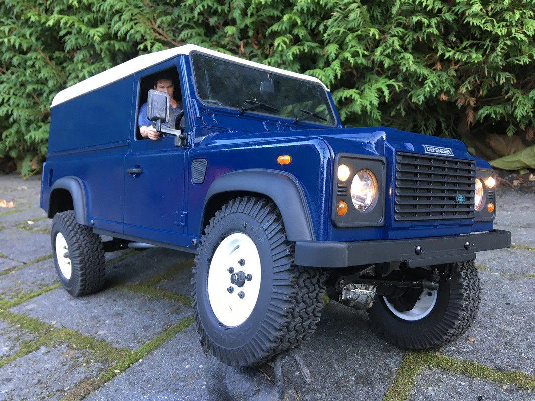

De laatste foto's van de bouw. Hij is klaar :D

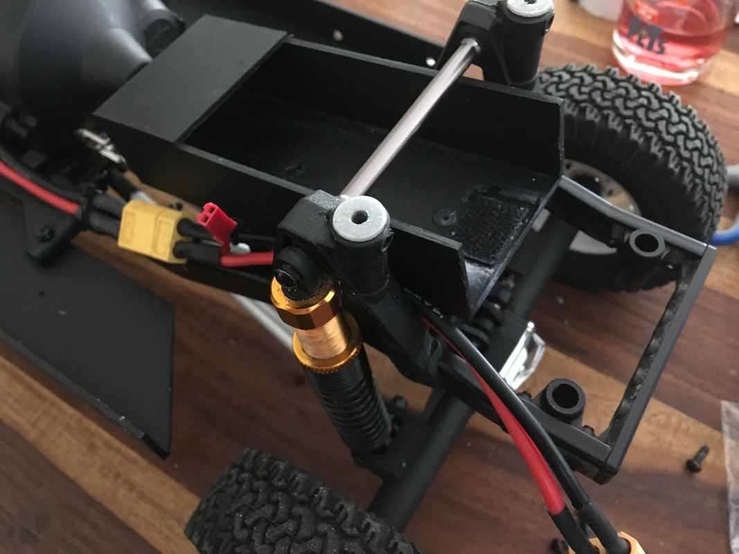

Het chassis (Vaterra Ascender, verlengd en versmald)
Accubak met klitteband (klein stukje klitteband is genoeg, is alleen tegen het schuiven)

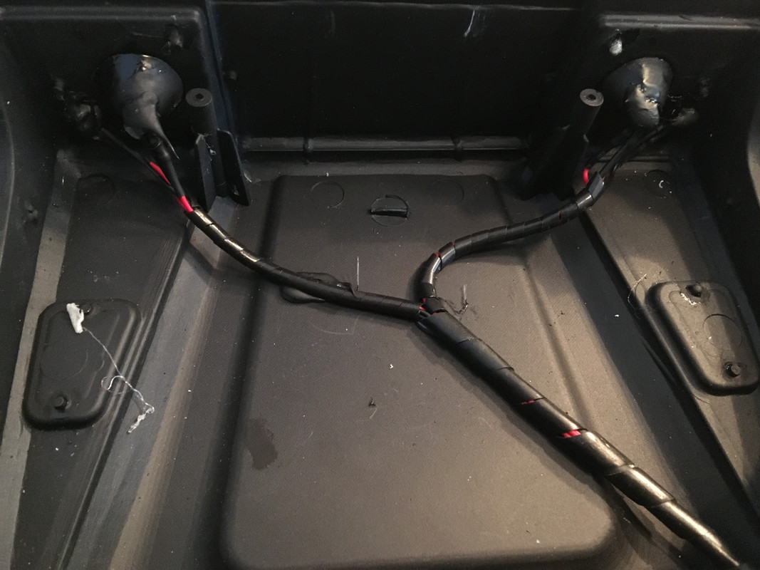

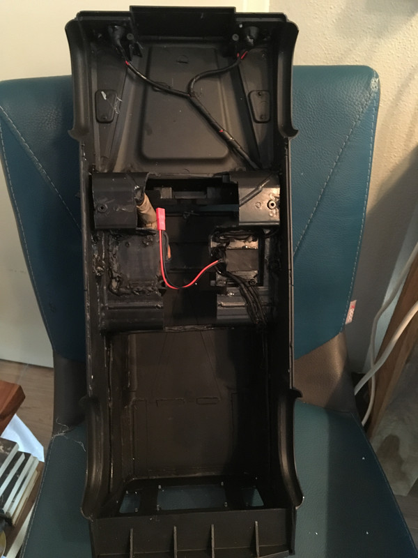

Binnenkant kap. Ik hou niet van losse kabels en te veel kleuren. Ik heb zo veel mogelijk mat zwart gemaakt en spiral wrap gebruikt. De step-up zit in het kastje waar de zwart rode draad uit komt. Waterdicht.
Binnenkant van de kap, alles mat zwart
Dwars versteviging achterkant en bumperbevestiging. Geen vlakke plaat maar een doos constructie

Ben nog wel benieuwd welke reclame er op de zijkant komt. De hoefsmit dus niet, toch een whiskey?
Re: Landrover 110 Hard top
Bericht door johanv » 10 okt 2018 19:27
Hij is gaaf! :o

Gaaf gedaan!!
