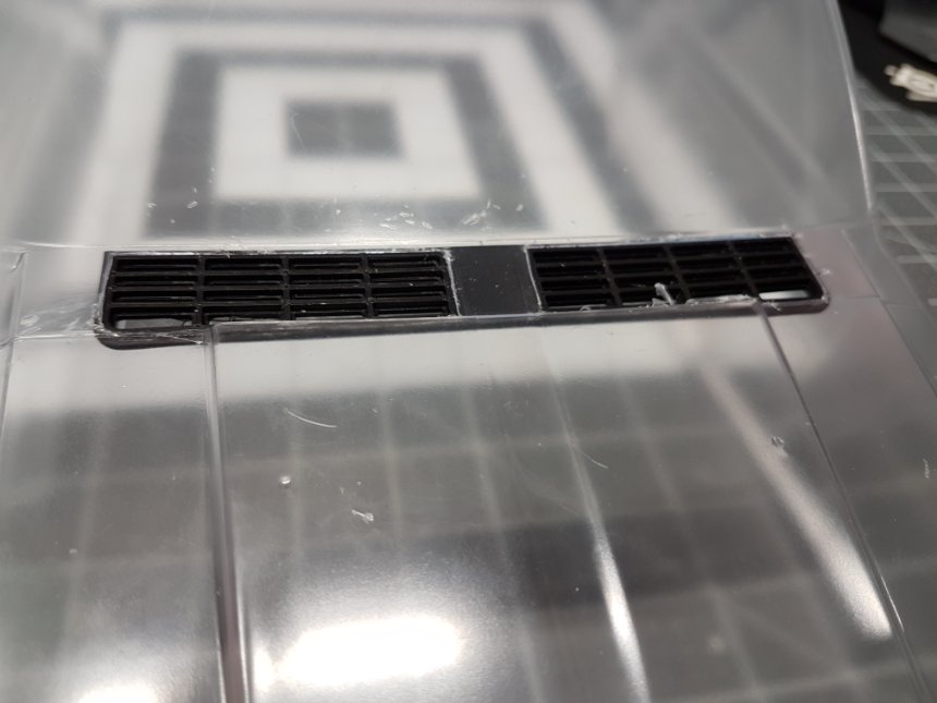

3D geprinte roosters in de body pas maken.
En na afplakken tijd voor verf.

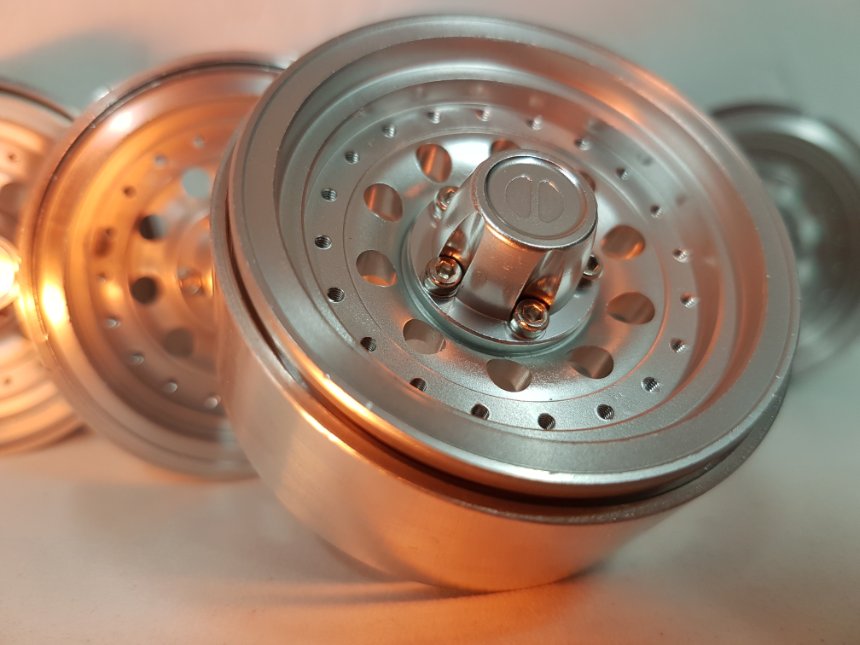

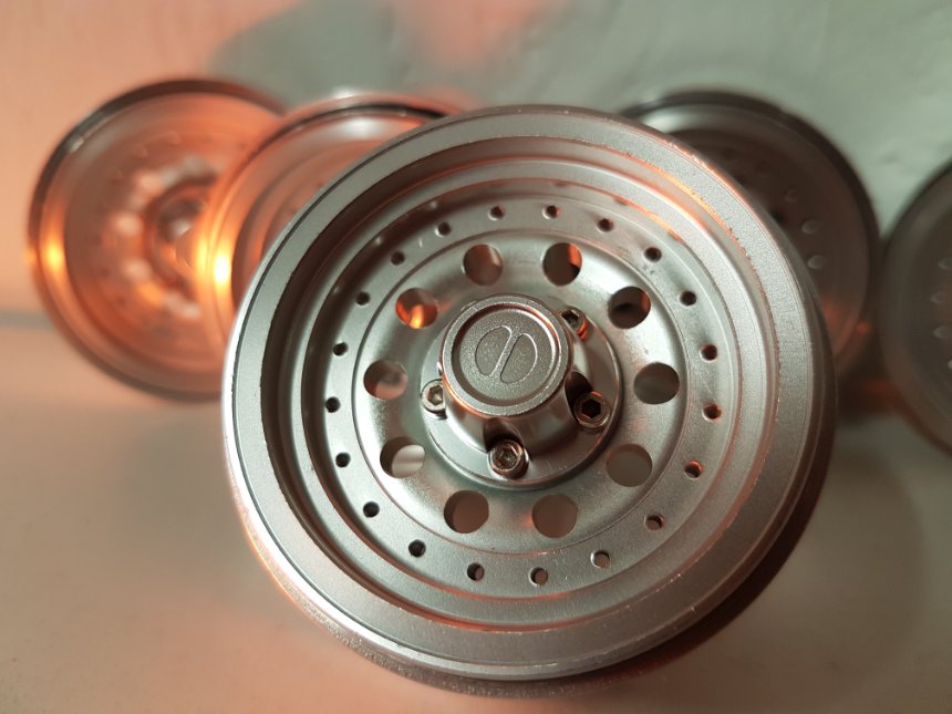

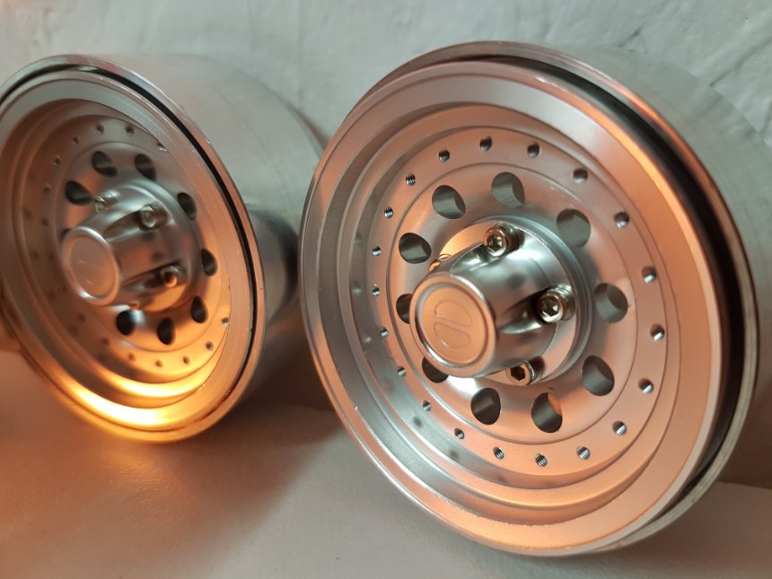

Nieuwe Axspeed velgen voor de Cherokee.

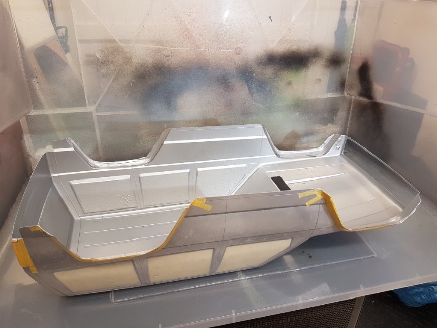

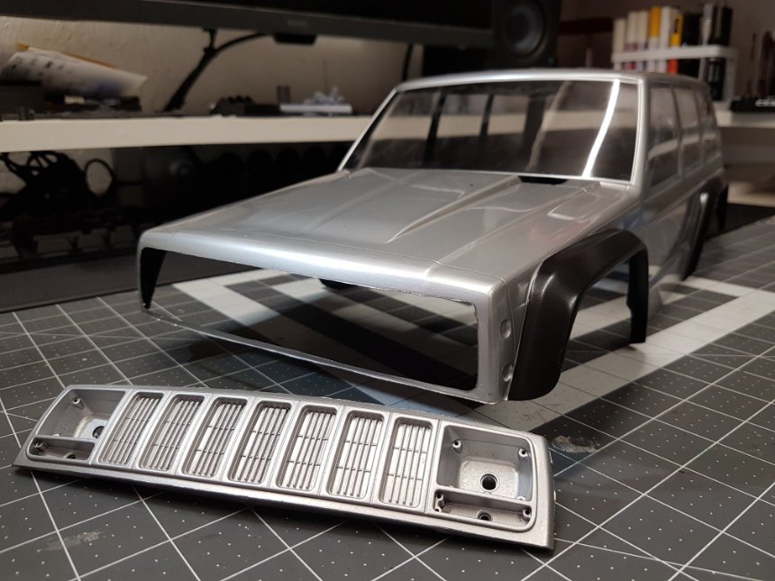

De body vordert ook qua paint proces.

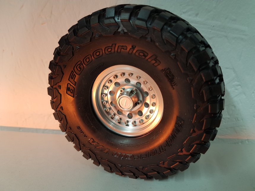

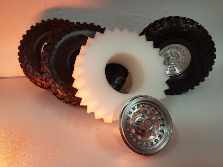

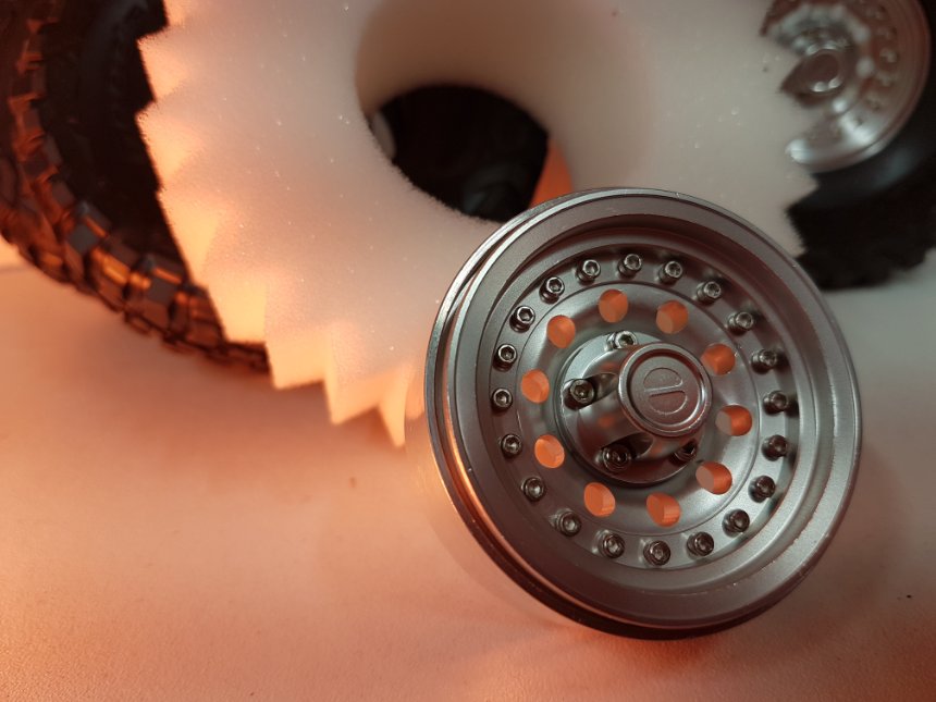

En de nieuwe velgen in Proline 4.75" BFG T/A KM3 Predator met Crazy Crawler foams.

En heel mooi verf combi Cesco,
En de velgen /banden ook
Gaaf!
Gaaf!

Re: Cesco's Axial SCX10.2 Jeep Cherokee
Die bandjes zijn zo plakkerig, je krijgt ze bijna niet uit de plastic zak...

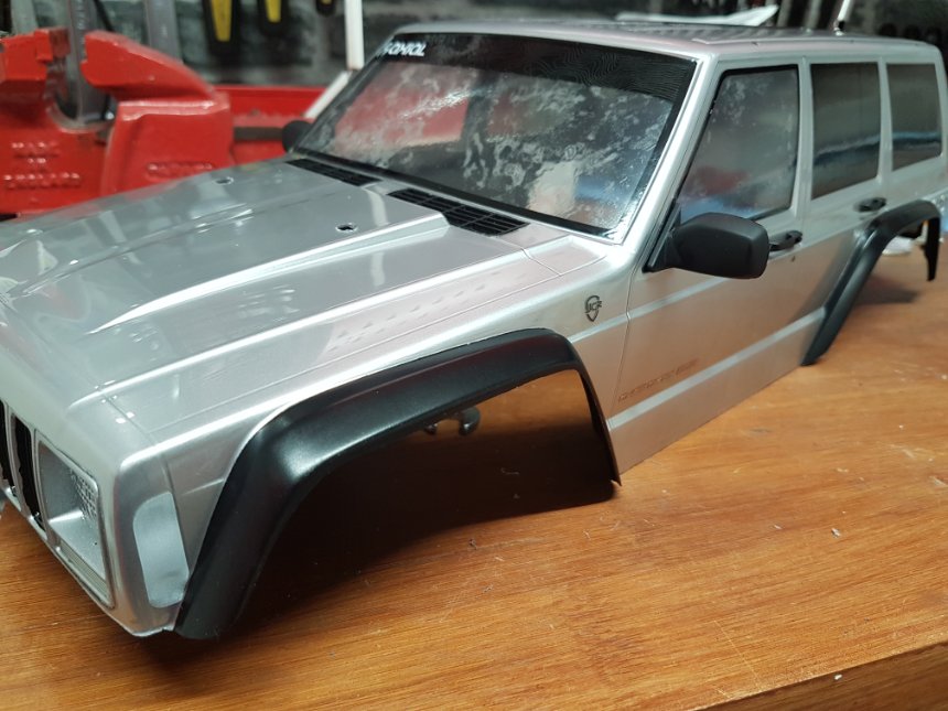

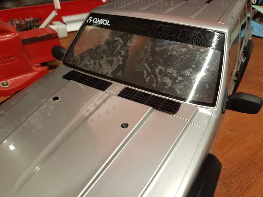

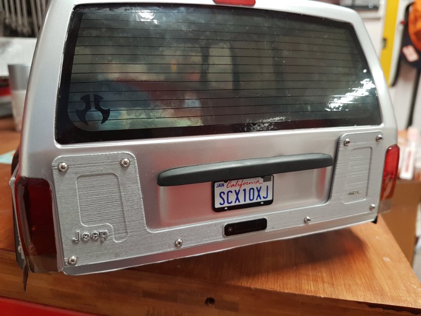

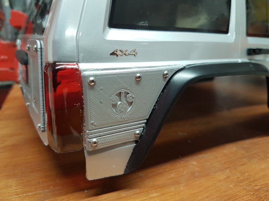

Wat stappen kunnen maken met de body.

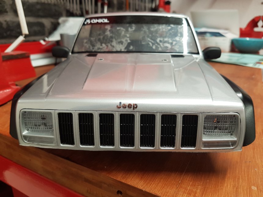

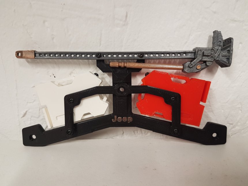

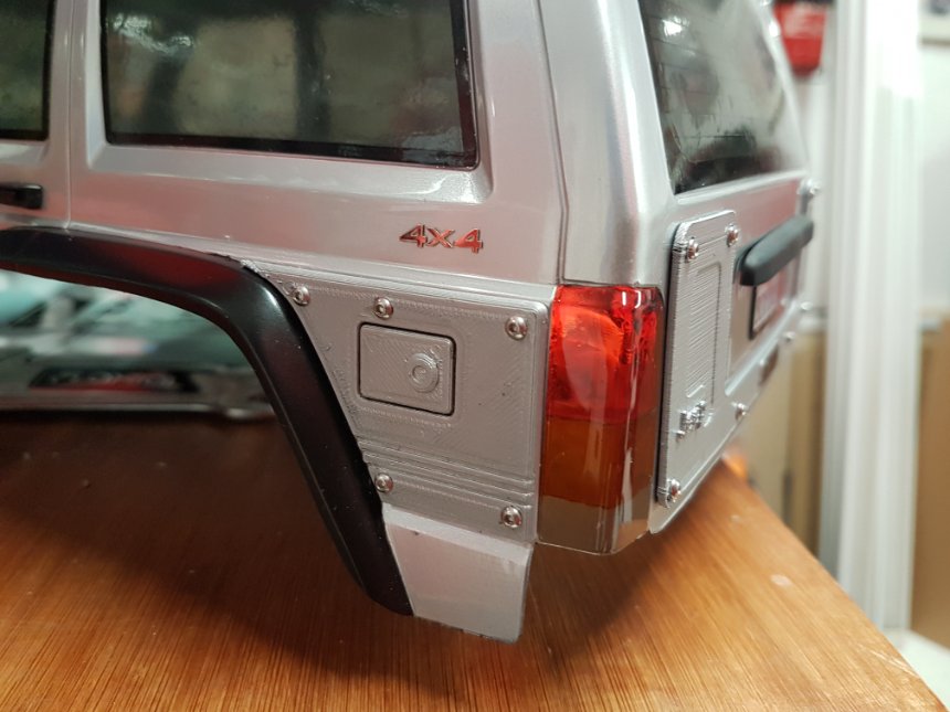

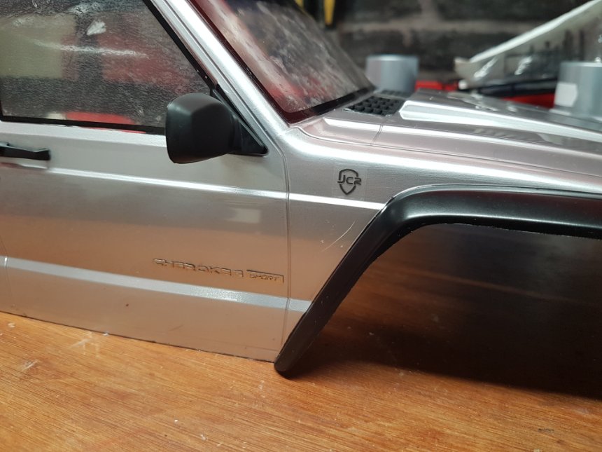

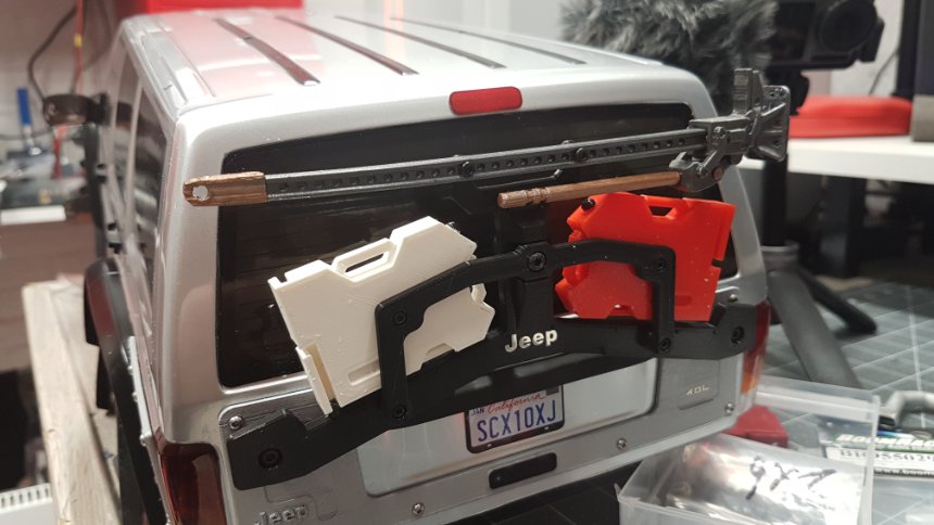

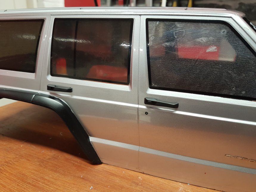

Body in kleur spuiten is klaar. Achterlichten rookglas look gespoten en rood en oranje toegevoegd. Grille geschilderd en gemonteerd. Armor 3D geprint, geverfd en gemonteerd. Alle decals geplakt en wat chrome emblemen. Spiegels, handvaten en zo gemonteerd. Rack voor achterop nieuwe voor 3D geprint, geverfd en in elkaar gezet. 3D geprinte roosters motorkap gemonteerd. Voorruit sticker moet ik nog even mee bezig. Wil er niet heel mooi op, denk dat ik doorzichtige deel maar wegsnij.
Het schiet op met de body.
