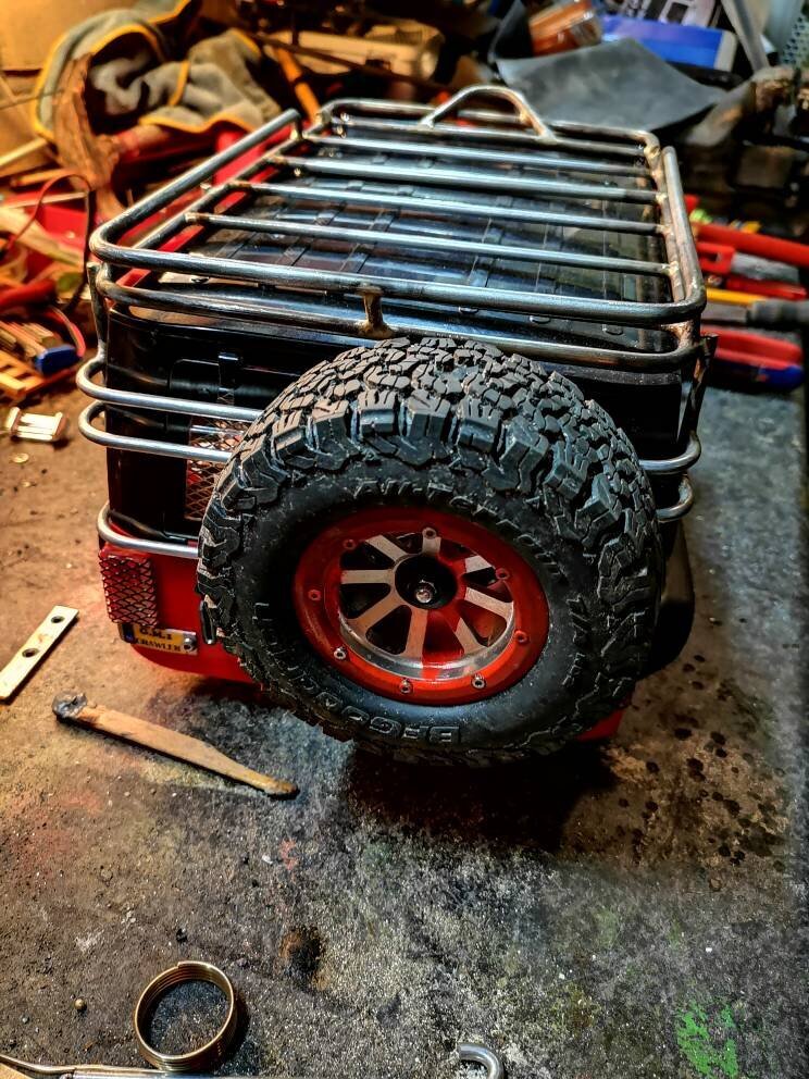

Vanavond nog bezig met het bevestiging ogen en reserve wheel bevestigingen. AfbeeldingAfbeeldingAfbeelding
Re: Xtra speed hard body
Bericht door Cesco » 15 nov 2018 02:54
Dat is geen half werk Garry! :clap:

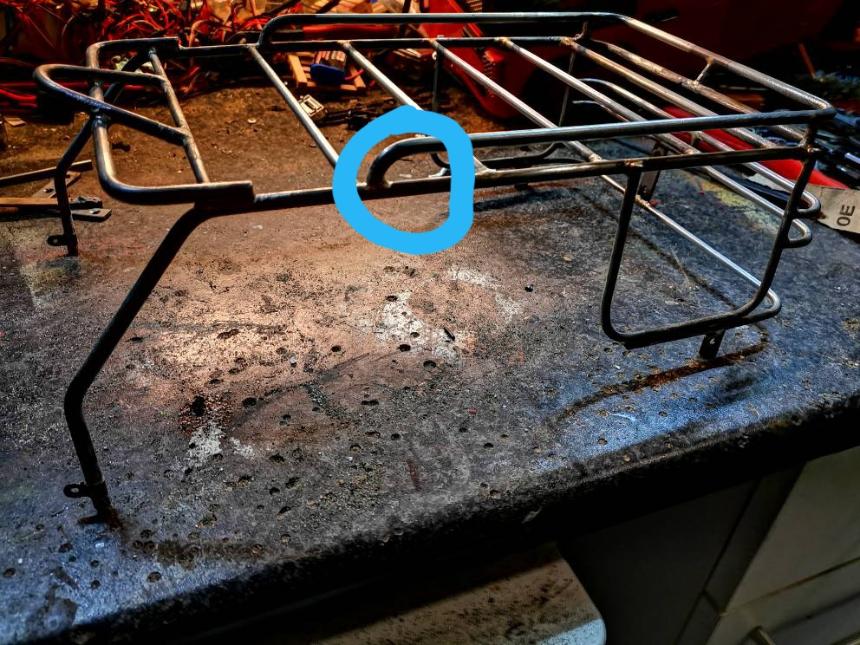

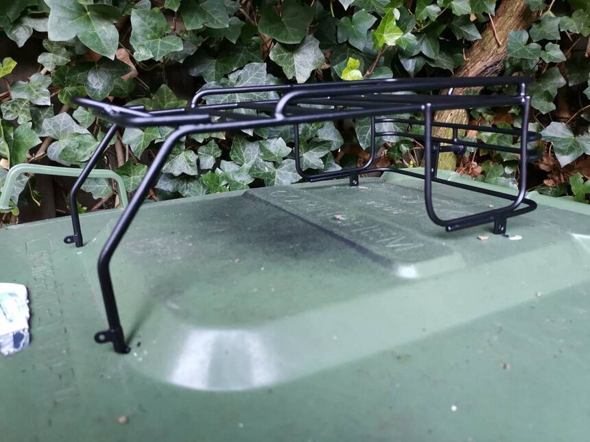

Heb je nou messing of staal rod? Kon alleen messing vinden en dat breekt constant af.
Hoe heb je bijvoorbeeld dit knikje gemaakt? Gewoon met zon mini kniktang?

Ja ik heb Allen de mini buigtang gebruikt
En het is staal rod van 4mm. En 5mm.
Van de Karwei ook nog staal 4mm voor het ophangen van systeem plafonds van Pontmyer groothandel.
Chickendippahz schreef:Erg netjes garry! Dikke jaloers!

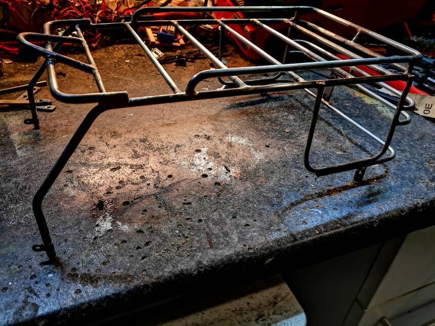

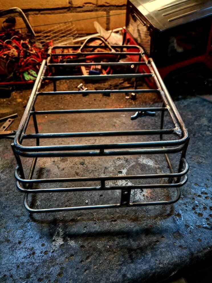

Roof Rack schoon gemaakt en de tweede lag verf er op[emoji1690] Afbeelding
Bericht door Mud monkey » 15 nov 2018 22:25
Ik geloof er geen kltn van dat dit je eerste keer is Garry :whistle:
Knap stukie vakwerk :clap: :clap: :clap:

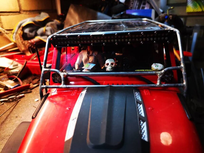

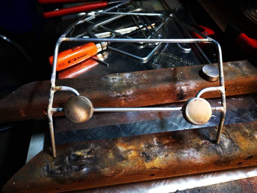

Dus nu met nr 2 begonnen [emoji848][emoji23]AfbeeldingAfbeelding
Bericht door Cesco » 15 nov 2018 22:43
Ik moet daar ook eens bij een build mee bezig gaan. Je eigen ontwerp maken geeft wel zo zijn voordelen.
