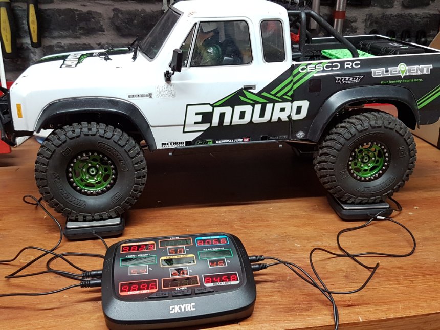

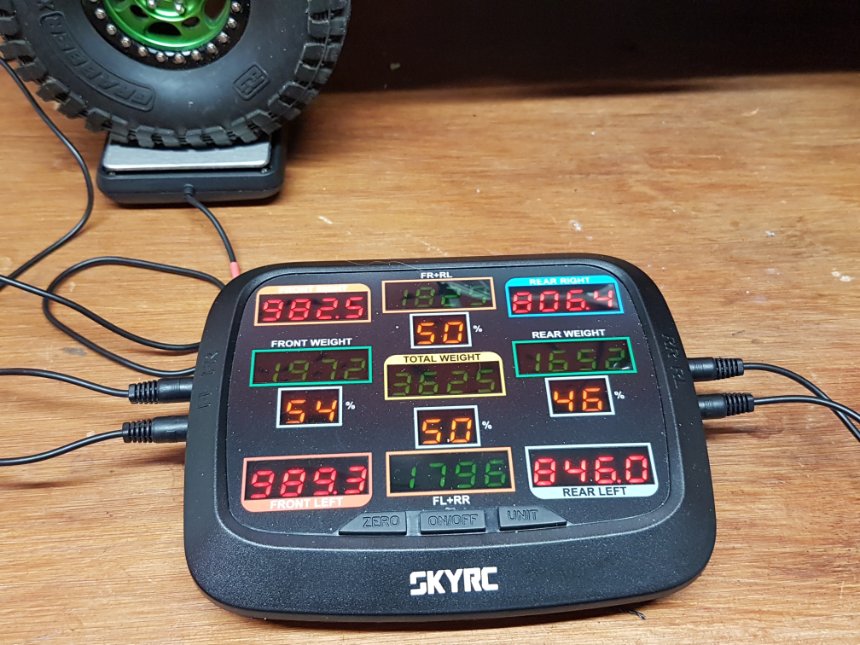

Aankomende week kan ik deze hopelijk afbouwen. Intussen middels verzwaren van de voorste velgen extra gewicht aan de voorkant weten toe te voegen. Nu de velgen toch uit elkaar lagen meteen maar betere foams besteld van Crazy Crawler.
Achterste veren als setup test vervangen voor stijvere veren. Deze veren zijn 2 stappen (Element RC veer kleurcode geel) hoger in stijfheid van de veren. Dat samen met extra gewicht in de velgen voor helpt om de gewichtsverhouding naar 56/44 voor/achter te krijgen. Nu ik weet dat de stijvere veren achter helpen is het een kwestie van bepalen of ik 1 tandje hoger als standaard veren ga of deze setup die 2 tandjes hoger qua stijfheid zijn.
Besloten dat deze net te stijf zijn (stance auto achter is nu te hoog), dus de tussenstap qua veren ook besteld. Om precies te zijn Element RC Shock Springs, blue, 2.09 lb/in, L63 mm, Item no.: AE42090. Die gaan erop komen. Die wil ik dan nog even net als de voorveren in groen spuiten voor de looks, zoals ik al met de originele veren had gedaan.
Als laatste heb ik een 21T pinion besteld om de 18T pinion te vervangen. Doel is iets meer snelheid winnen, normaal gesproken gaat dat ten koste van je power en acceleratie en kracht. Maar de Fusion motor compenseert dat genoeg en het is een redelijk veelgebruikte aanpassing om een 21T of 22T pinion op de motor te zetten. Dus een Team Associated FT ALUMINUM PINION GEAR [21T], Item no.: AE1339 is ook besteld.

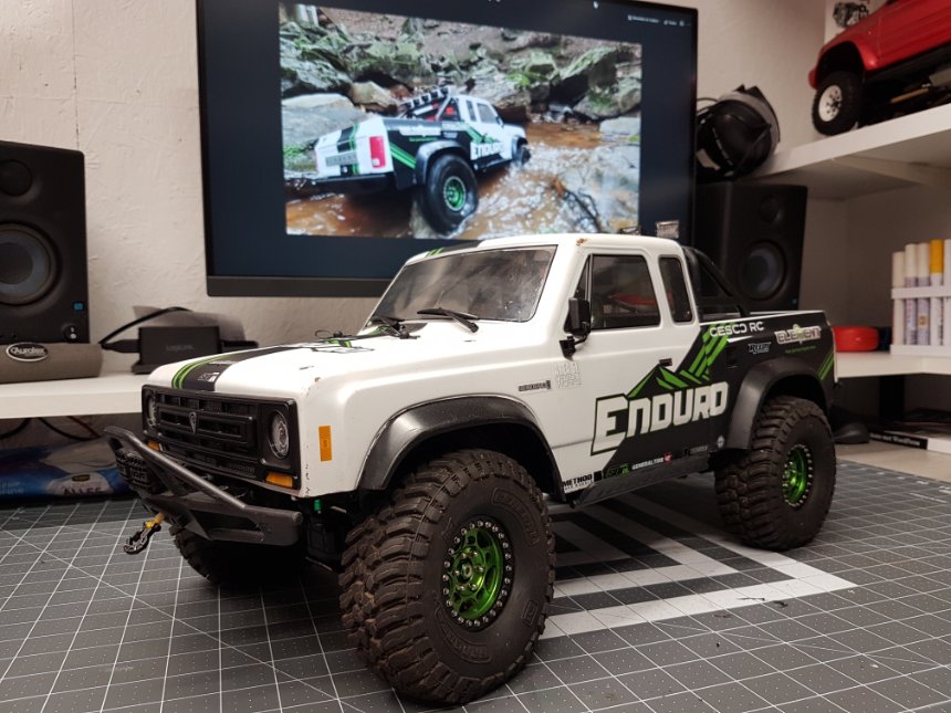

Zo, er zijn weer stappen gemaakt.
De 21T pinion is gemonteerd. Alsmede de Element RC Shock Springs blue op de achterste schokdempers.

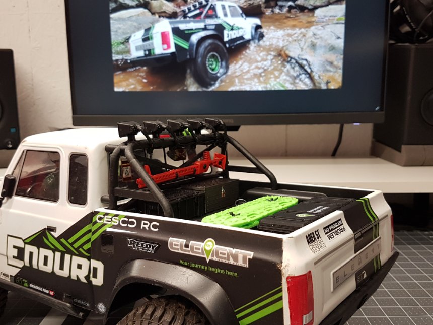

Crazy Crawler foams zijn ook gemonteerd. En rechtsachter de bestelde hard plastic panhard mount shock hoop.

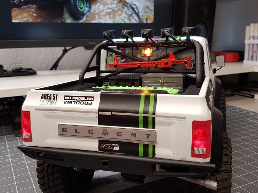

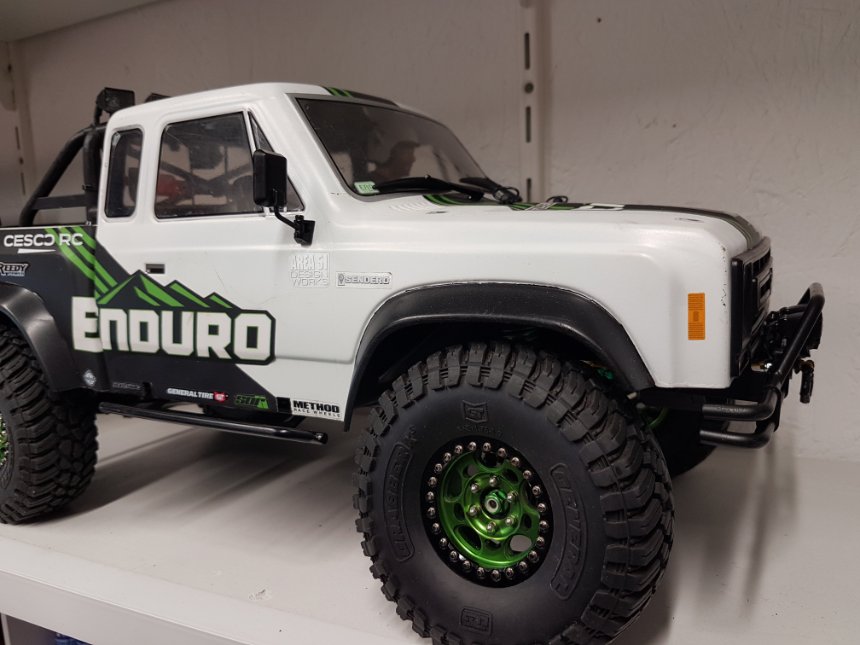

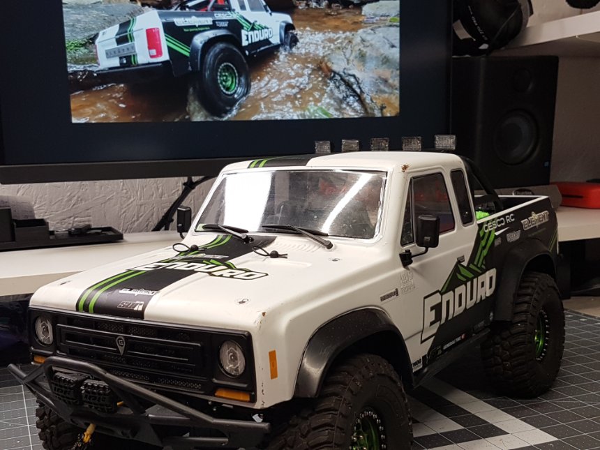

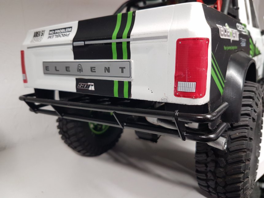

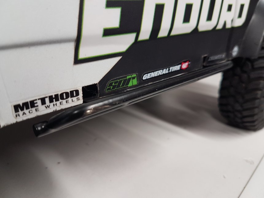

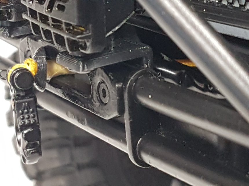

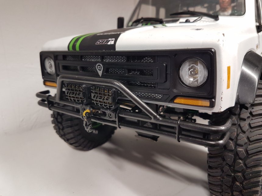

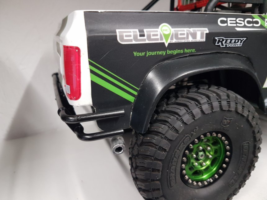

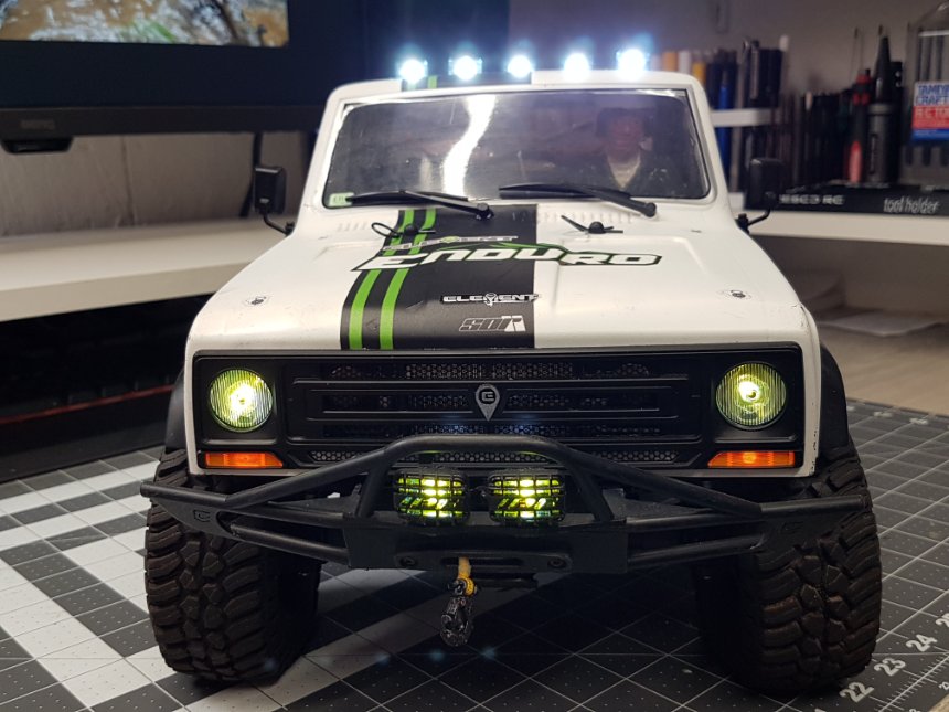

Plastic bumpers voor en achter zijn vervangen door metalen bumpers. Idem voor de sliders, de plastic sliders zijn ook vervangen door metalen. Ik had van een forumlid zijn Element RC Enduro Sendero overgenomen en heb bumpers en sliders omgeruild met de mijne. Bumpers en sliders schijnen van CCHand/Club5 Racing te zijn, bedoeld voor de Sendero. De metalen bumpers met Rustoleum even van een nieuwe zwarte laklaag voorzien. En de 2 lampen die ik voorop de bumper had even 2 montagebeugeltjes voor ontworpen, 3D geprint en nu lijkt het of het zo hoort. Een winch fairlead toegevoegd en klaar.
Wat mijn eigen Sendero betreft. Ben je ooit echt klaar?
Wel, voor nu wel. Op naar de volgende build.

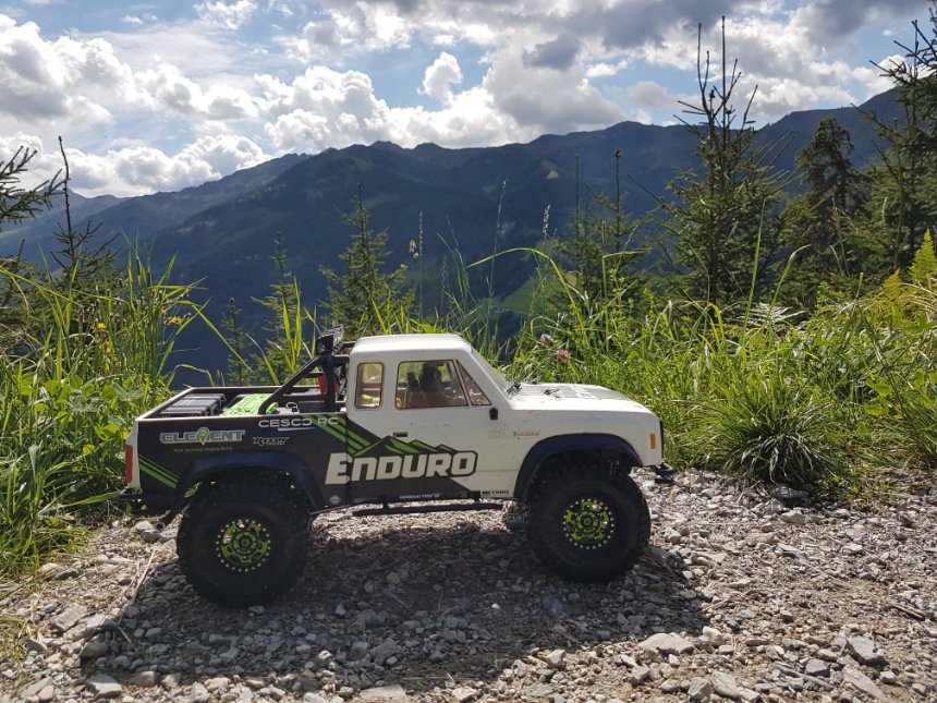

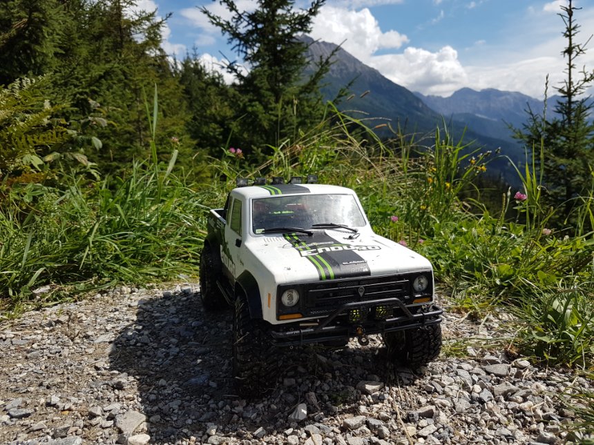

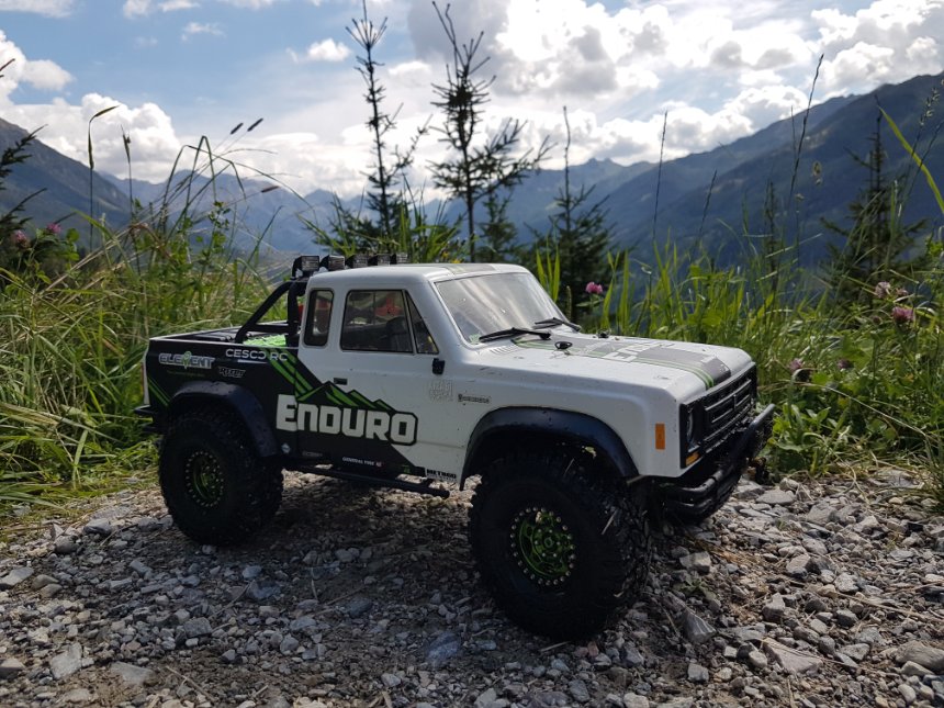

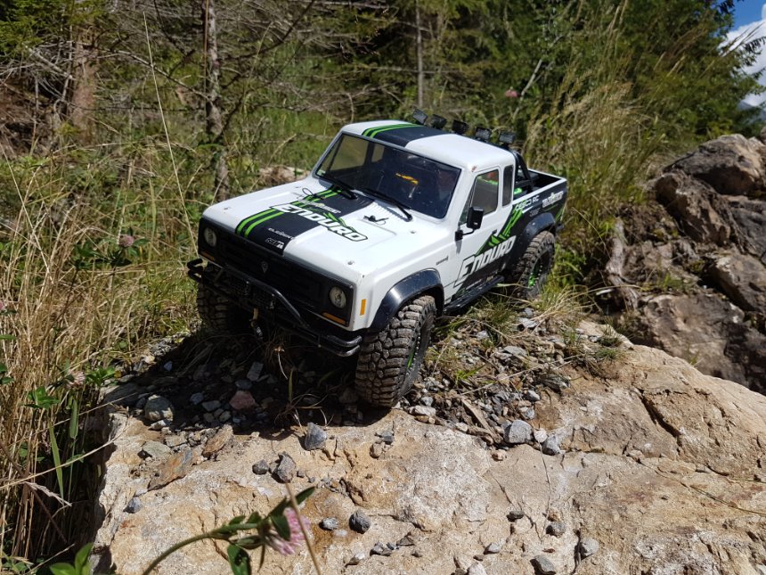

Tijdens vakantie in Oostenrijk deed de Sendero het weer geweldig. Met skilift naar 1750 meter hoogte en daarna 5km op de bergtop gelopen en gecrawled. De rijder had het zwaarder als de crawler.

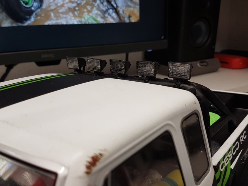

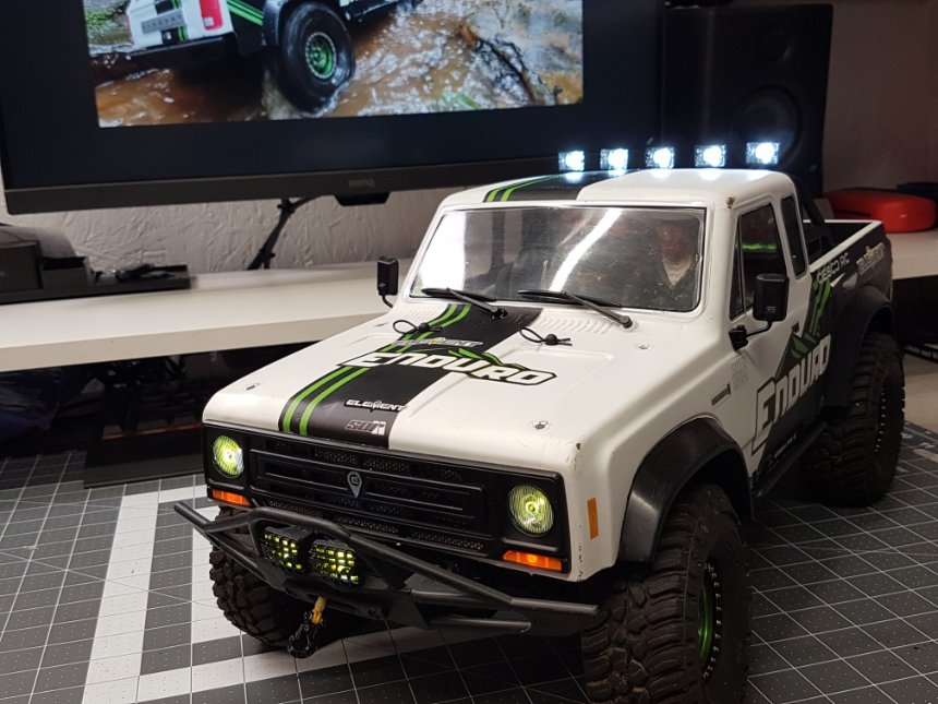

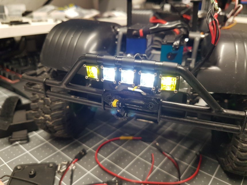

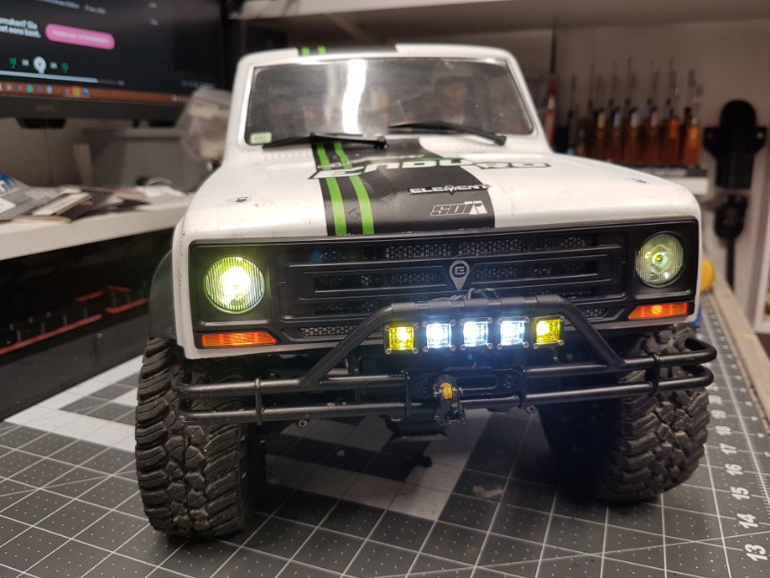

Hierna echter wat schade opgelopen bij instappen skilift naar beneden. Had de Sendero op mijn rugtas gebonden en bij instappen (wat heel snel moet) kwam de voorkant helaas hard op de bank terecht. Met als gevolg dat de lampen op de voorbumper losgerukt zijn. 1 lamp inclusief led maakt nu eeuwig zijn ronde op de zitting in de skilift. De andere bungelde langs de voorbumper.
Dus bij thuiskomst moest dat weer gemaakt worden. Zeker met de WTT (Walk The Trial) meeting die over 2 weken is en waar ik meedoe aan de nachtrit.
Zelfde lampjes bestellen zat er qua tijd niet meer in. Maar gelukkig had ik nog wat liggen van GRC, lang geleden voor ooit te gebruiken op AliExpress besteld.
Deze zitten ook veel beter vast nu en steken niet uit. Per 2 verpakt inclusief led verlichting. 5 stuks kunnen monteren. En na wat solderen en opnieuw aansluiten. Alles werkt weer en ook nog iets meer licht nu. Glaasjes van buitenste lampen geel geverfd met Tamiya clear verf.
