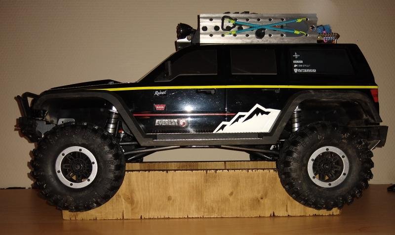

Stukje hout en messing:
Zodra dat droog is kan het op het dakrek. Achteruitrijlichten zitten er inmiddels ook op, weer een item afgevinkt.

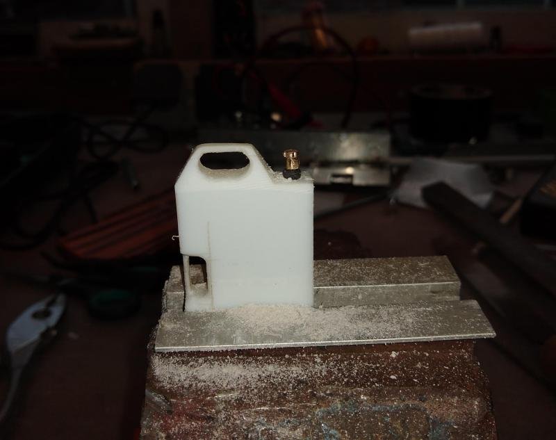

Eerste keer dat ik met styreen bezig ben, beetje "gevoel" voor het materiaal krijgen.
Watertank in aanbouw...

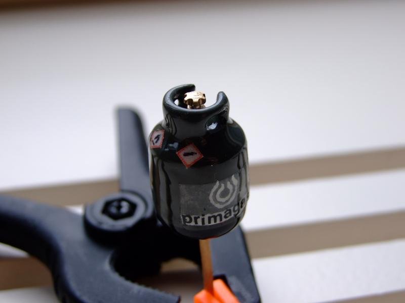

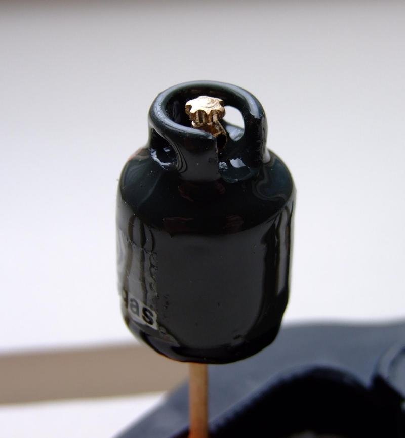

Bericht door Linky » 09 dec 2019 17:16
Wat gebruik jij als basis voor je kraantjes?
