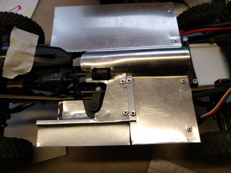

Een paar stukjes aluminium dienen als steun...

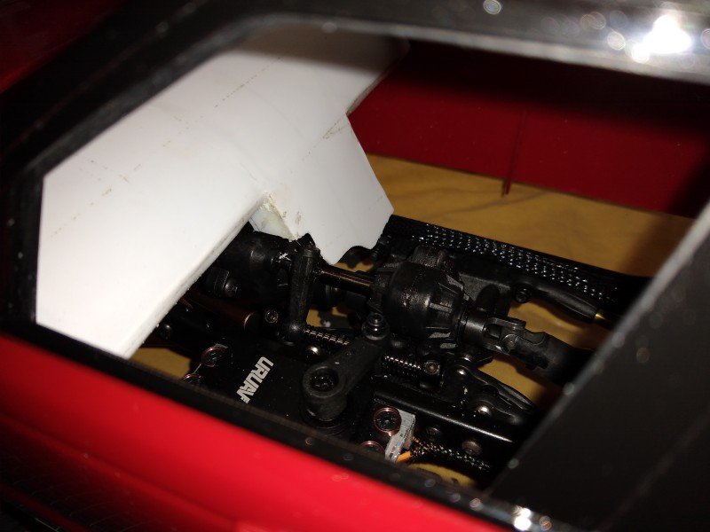

Ik was eerst van plan om het stuur rechts te plaatsen maar ben daar op terug gekomen. Met mevrouw Hamilton op links wordt het schakelmechanisme grotendeels aan het zicht onttrokken. Zou net moeten passen...

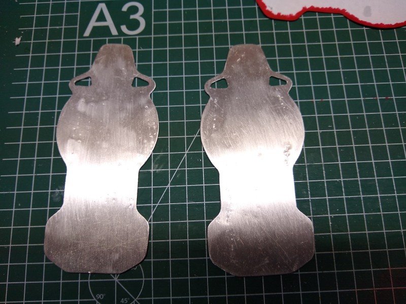

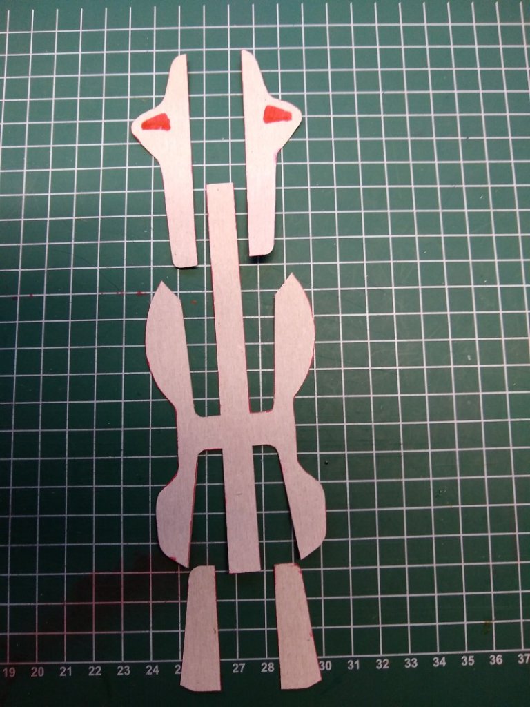

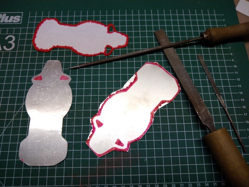

Kleuterschooltijd: vouwen, tekenen en knippen. Heb als voorbeeld de stoelen uit de SVR-serie genomen...
Open vouwen en dan is de boel symmetrisch...

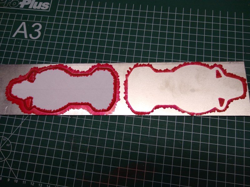

Ruwe vorm geknipt, daarna ouderwetsch vijlen...
Heel veel aluminium vijlsel later krijg je dan dit...

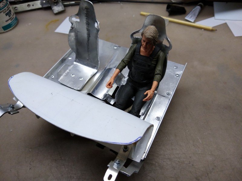

Bericht door WillemH » 03 dec 2020 17:15

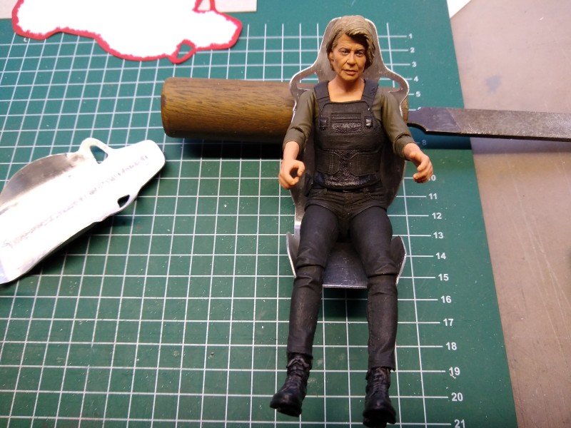

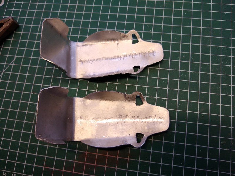

Thnks! Na wat buigen en kloppen...
Sarah was ook wel tevreden maar eist wel dat de boel bekleed gaat worden...

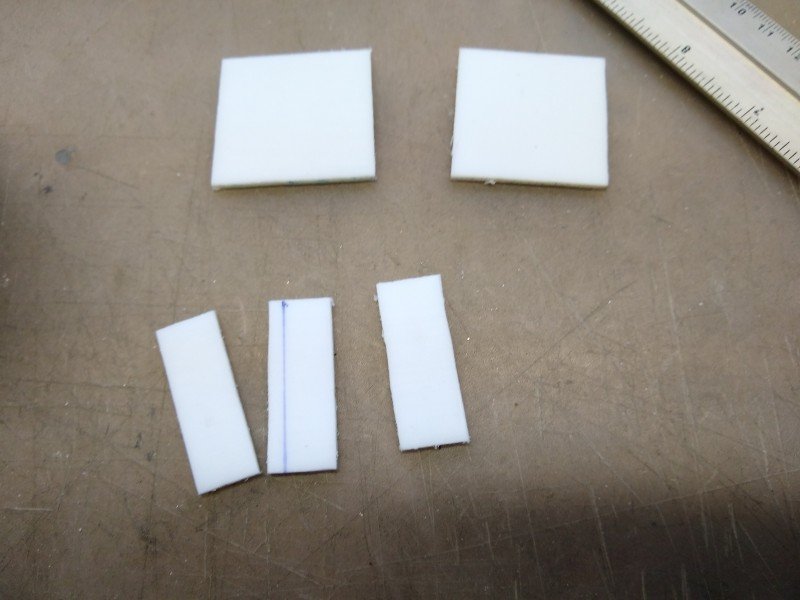

Dus weer malletjes tekenen, knippen en snijden. Volg zoveel mogelijk het patroon van het origineel...
Moet eerst eens zien hoe de vloer gemaakt moet worden, en hoe de stoelen daar weer op worden bevestigd. Daarna pas volgt het bekleden...

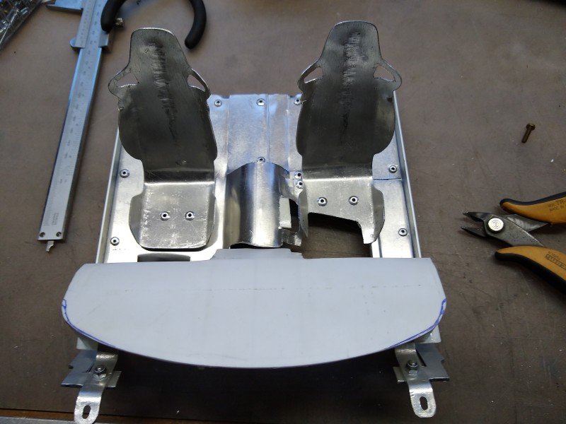

Heel veel meten, proberen, veranderen, weer proberen, enz...
Je moet een begin hebben...
Na de nodige aanpassingen begint het vorm te krijgen...
Stoelen hebben hun plek...
De tussenstand...

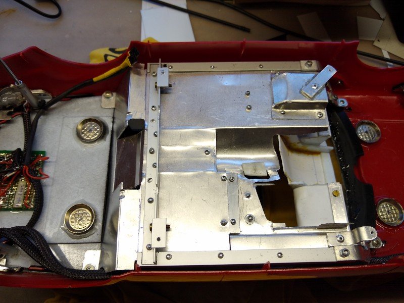

Bericht door WillemH » 10 dec 2020 17:17

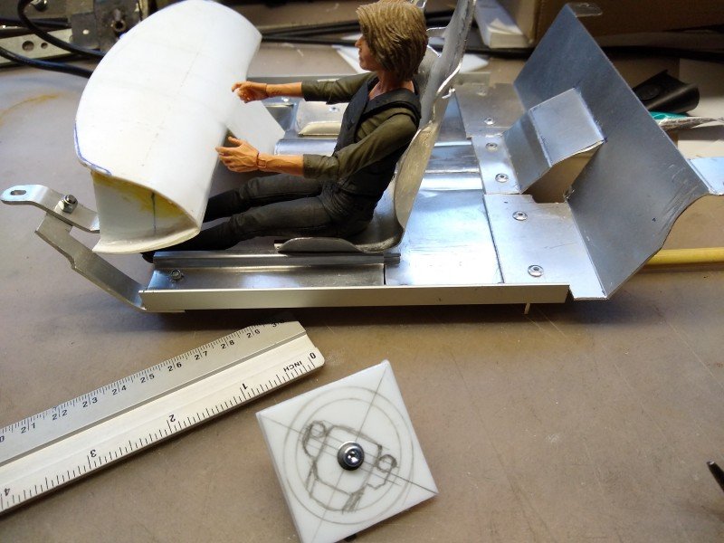

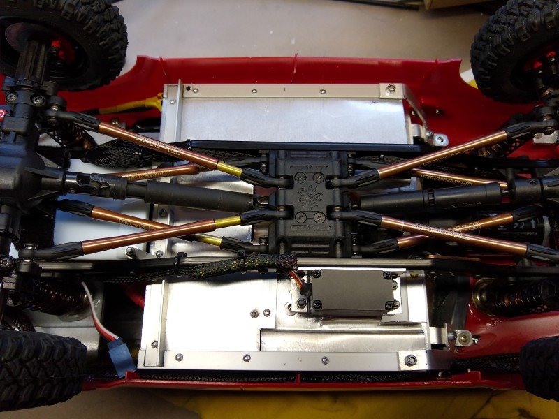

Vandaag de steuntjes gemaakt waar het onderste deel van de carrosserie aan kan worden geschroefd...
Ehhh???
Nu wordt het duidelijker. Op de achtergrond is te zien tot waar de accu komt...

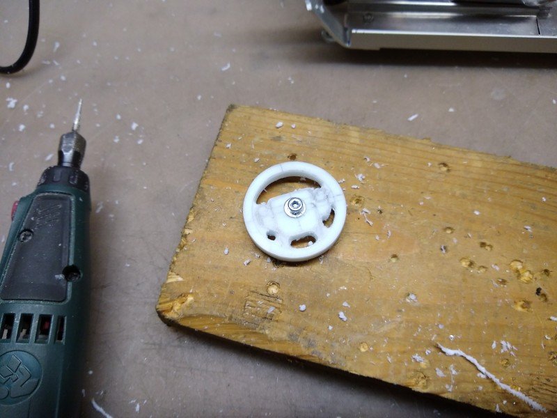

Stuur, als het lukt...
Wordt vervolgd...
