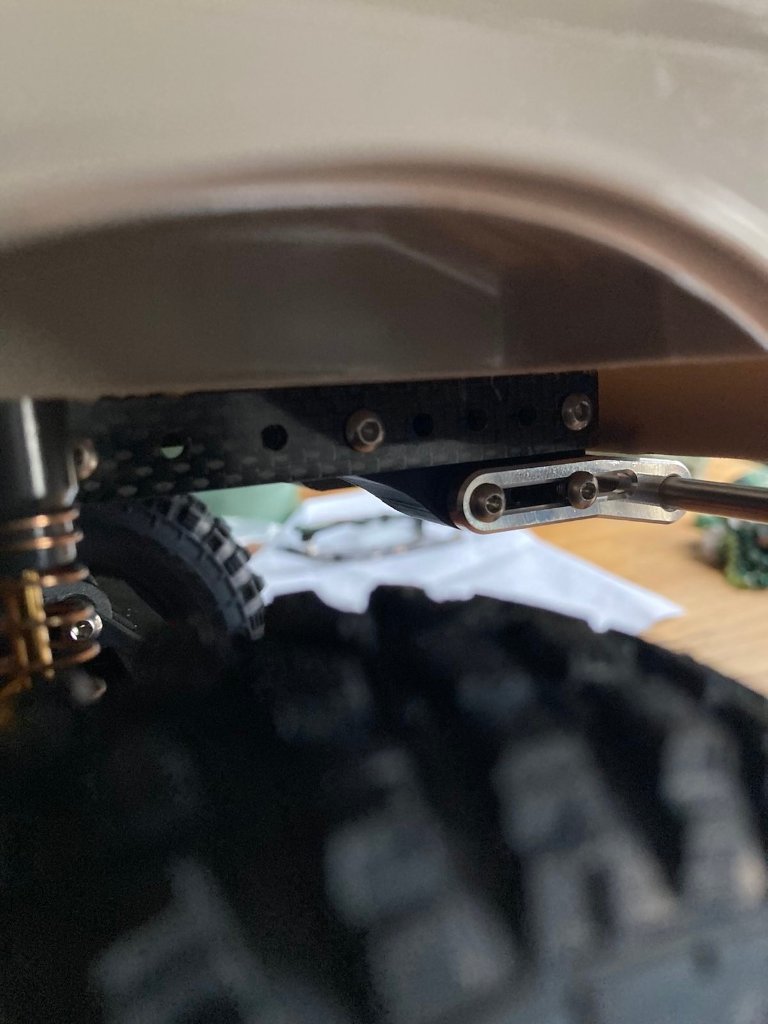

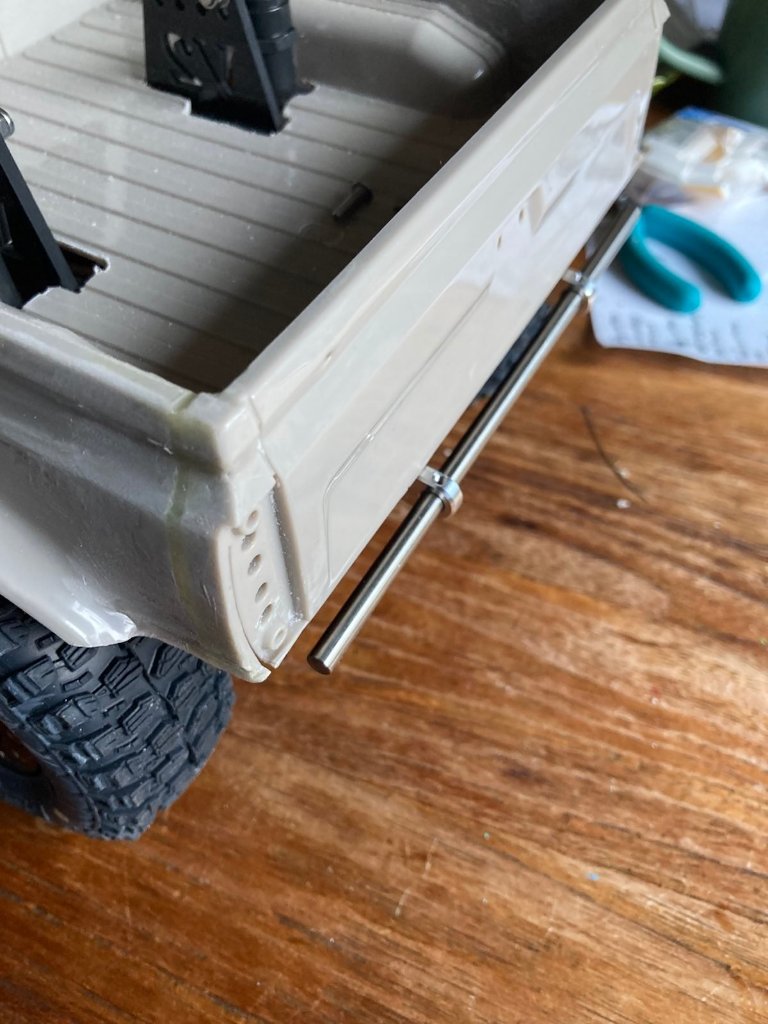

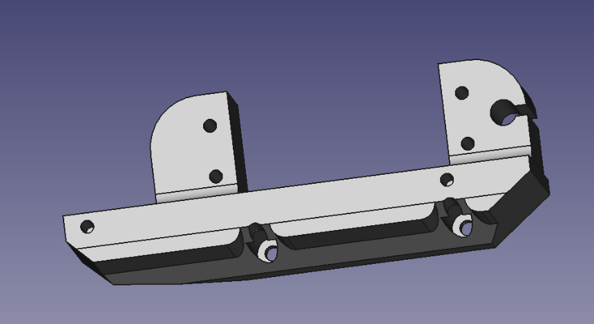

Omdat mijn Loyota echt op het chassis ligt in tegenstelling tot de meeste GSpeed builds, kwam ik ondanks de bumpers die er al afgezaagd waren, toch nog wat ruimte tekort om de nieuwe bumpers te monteren.
Een tekening gemaakt en uitgeprint. Zie hier het resultaat. Het is maar een kleine stap en ik moet zoiets soortgelijks ook nog aan de voorkant maken. Uiteindelijk komt er voor en achter ook nog een wat langere bumperstang.

Je bent weer goed bezig en het ziet er netjes uit. Ik neem aan dat de metalen bengeltjes en bumper 'Of the Shelf' zijn maar dat de kunststof Brackets door jou ge-3D-print zijn ? :clap:

Bericht door Patrick » 16 feb 2024 12:28
Gijs schreef: ↑16 feb 2024 11:08 Je bent weer goed bezig en het ziet er netjes uit. Ik neem aan dat de metalen bengeltjes en bumper 'Of the Shelf' zijn maar dat de kunststof Brackets door jou ge-3D-print zijn ? :clap:
Klopt helemaal.

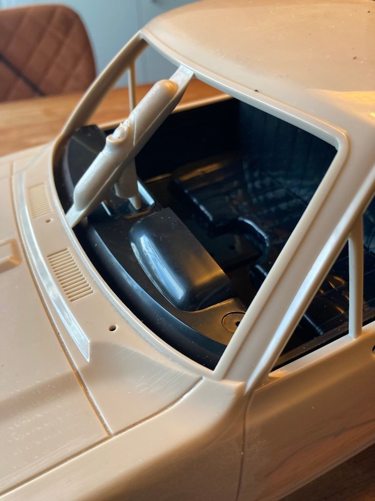

Bericht door Patrick » 03 mar 2024 14:39

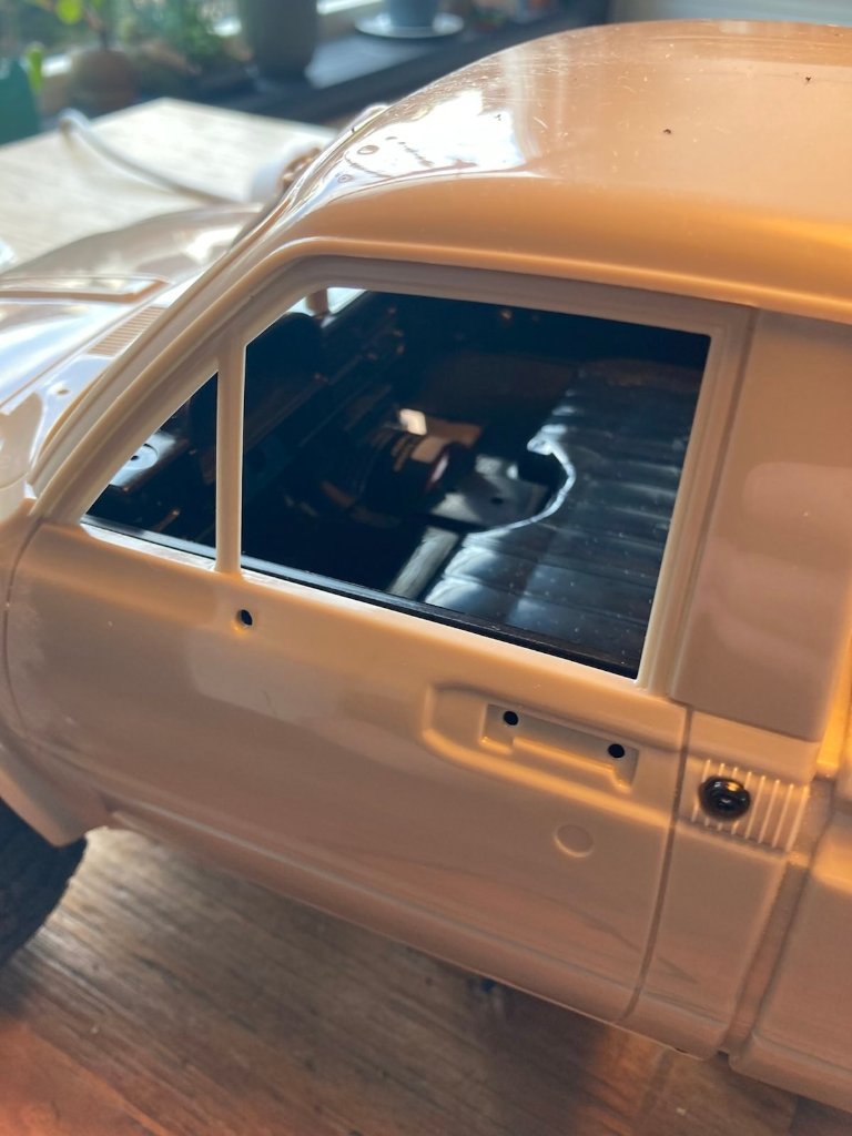

Het kale interieur zit erin.

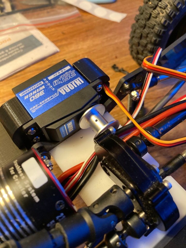

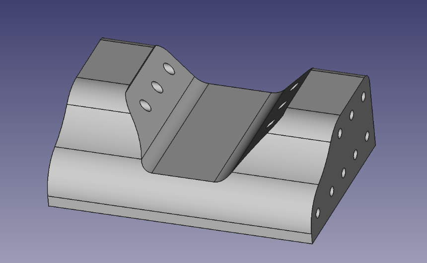

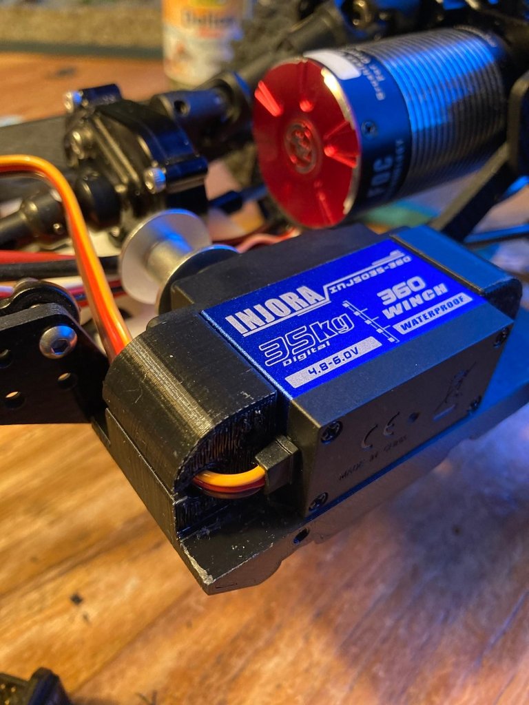

Nu het interieur de definitieve plek heeft, kan ik wat beter een en ander in gaan schatten.
Inmiddels was ik er al achter gekomen dat de officiele winch servo mount van het chassis, voor mijn setup ongeschikt is.
Het past wel, maar door de setup van de spurgear en de stuurservo, is er geen ruimte om netjes (zonder knikjes) een buisje te leggen naar de voorbumper.
Ik heb daarom de body mount aangepast zodat de servo daar een plaatsje kan krijgen. Het is denk ik nog niet de definitieve versie. Misschien komt er nog een soort geleiding voor de lierkabel op.

Bericht door Patrick » 04 mar 2024 18:29
Een paar uurtjes printen verder. Precies spot on zoals ik in gedachte had.
