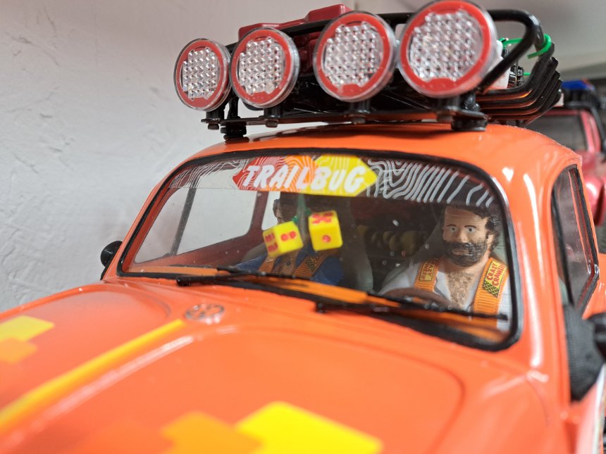

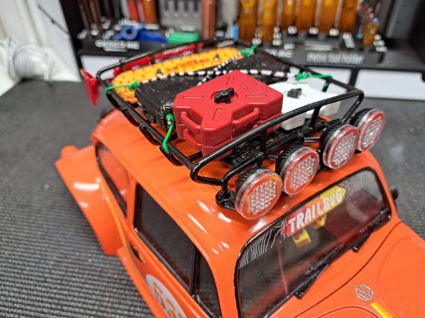

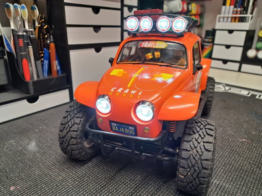

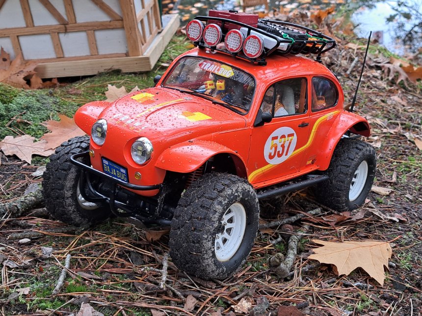

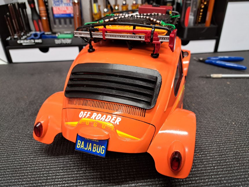

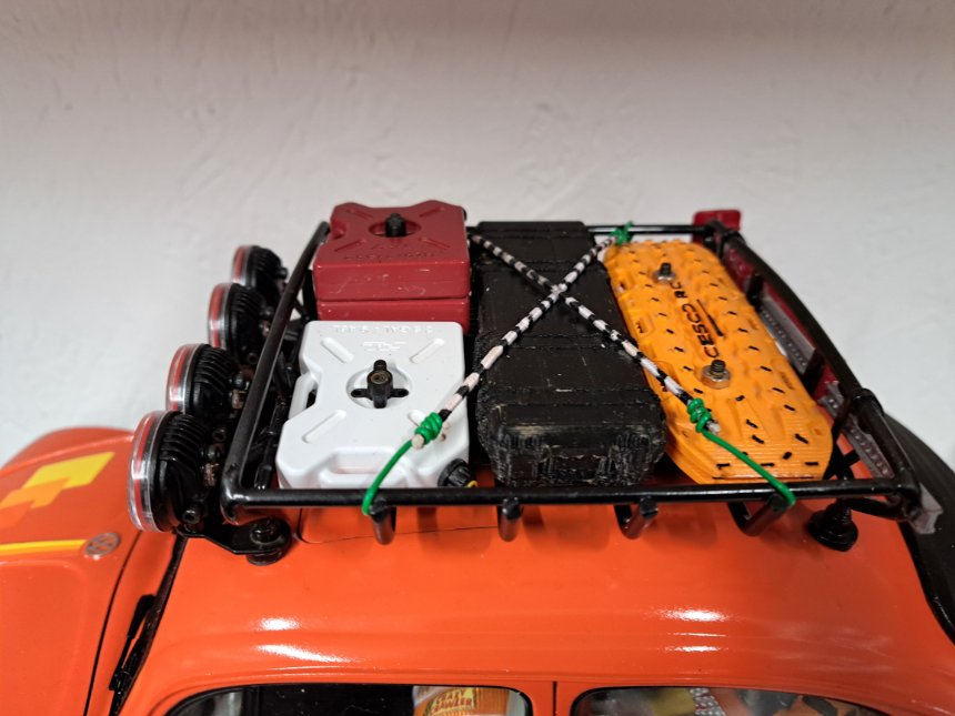

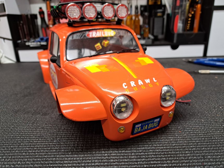

Intussen zitten de koplampen, achterlichten, Louvre achterruit en dakrek erop/erin.
Nu bezig met de ledverlichting aansluiten.

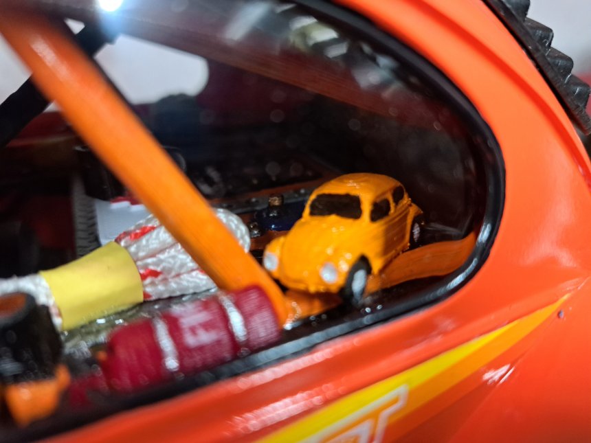

Re: Cesco's MST CMX Sand Scorcher Class 1 Build

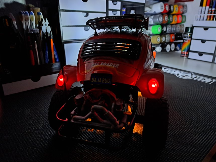

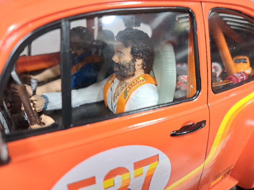

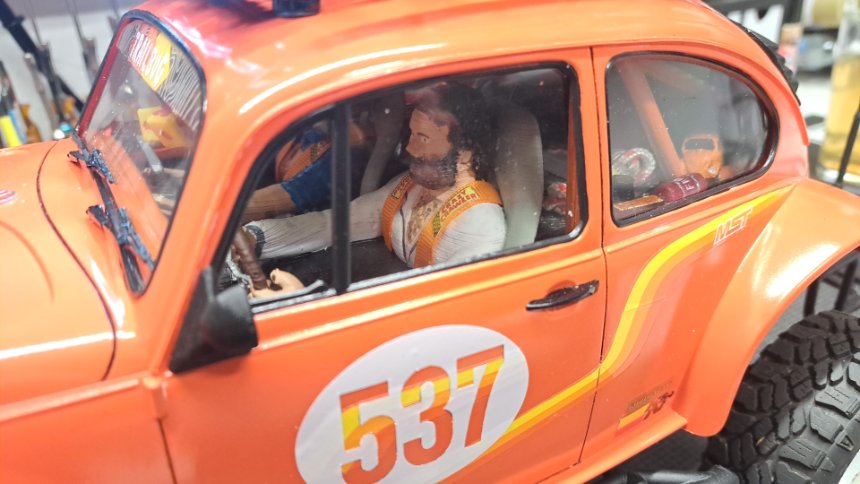

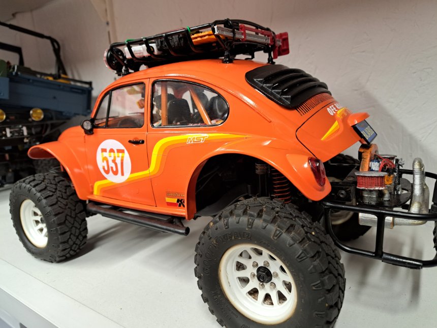

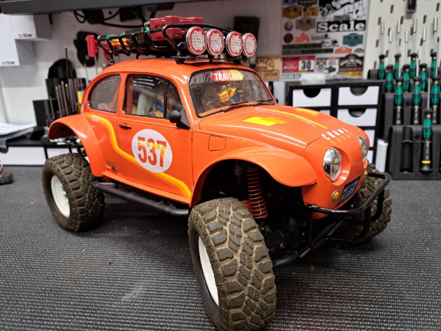

Interieur zit erin.
Verlichting werkend.
En hiermee is deze build klaar. Op naar de volgende.

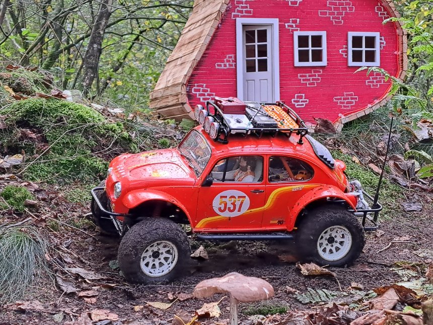

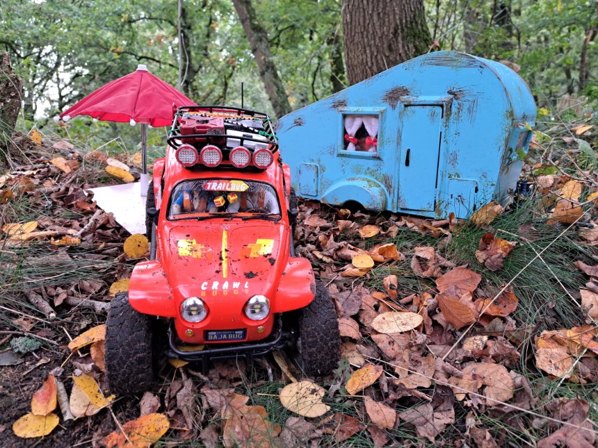

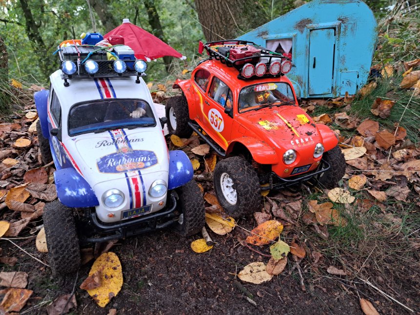

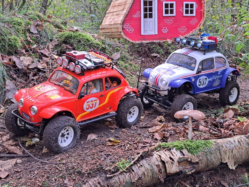

Eerste event ook al weer gereden bij Trailhunters. Deed het perfect.
En samen met mijn broer zijn MST CMX Sand Scorcher.

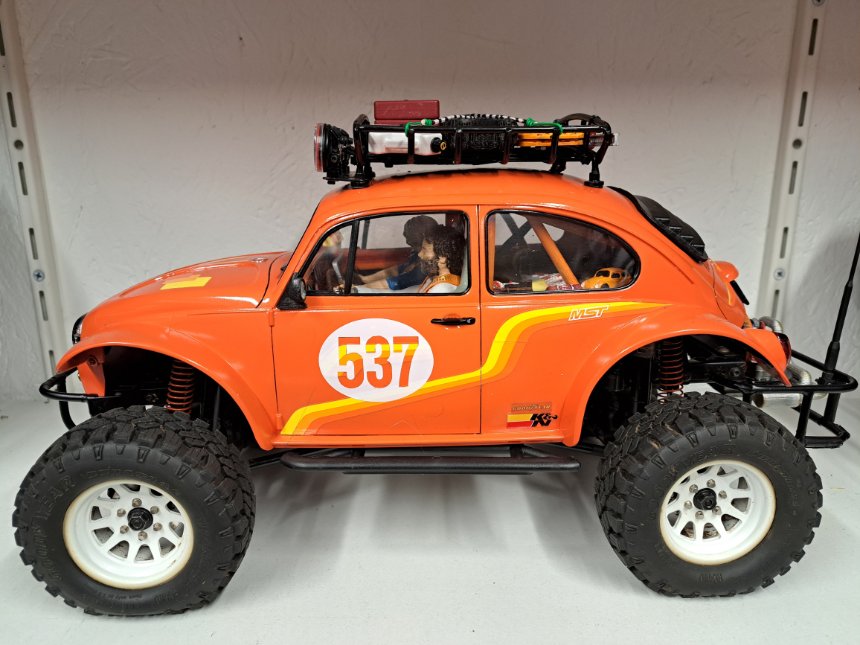

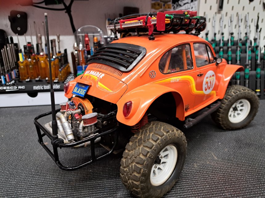

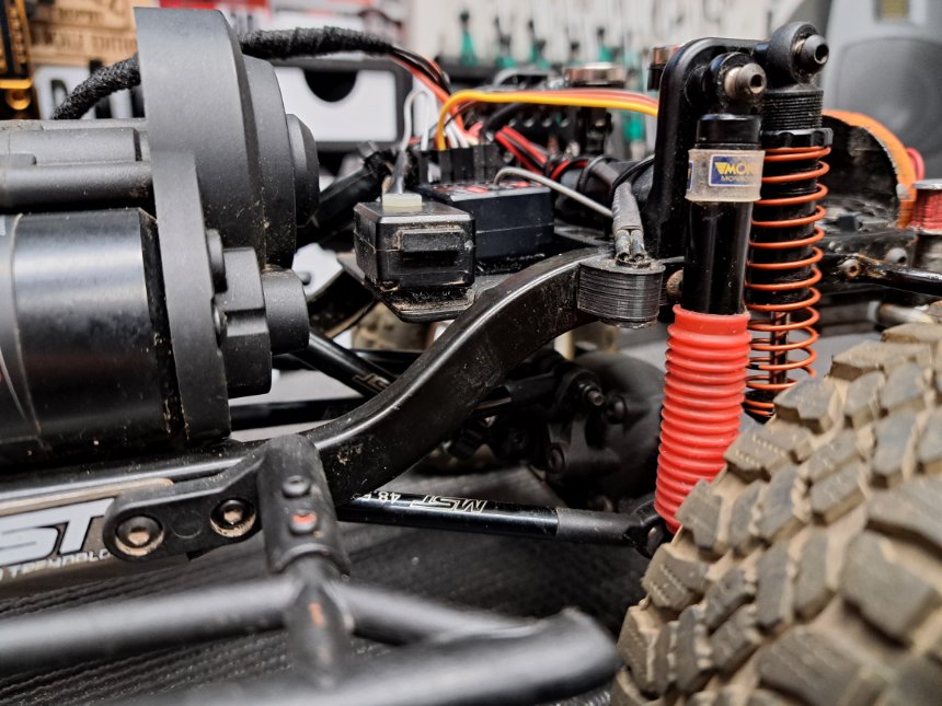

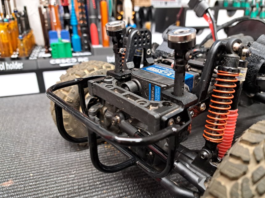

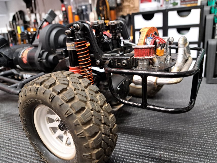

De Beetle heb ik nog steeds veel plezier van en heeft al de nodige meetings, evenementen en trails meegemaakt.
Met SuperScale 2026 in aantocht over een paar weken toch even de tijd genomen om de MST weer even na te lopen en waar nodig te repareren of bij te werken.
Bij de laatste rit was ik de achterste aandrijfas verloren en ook was de achterbumper gebroken. Dus de Beetle aan mijn broer meegegeven, die de bumpers had gemaakt. Hij heeft deze weer gerepareerd.
Eenmaal terug tijd voor onderhoud en reparaties.

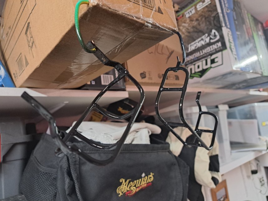

De bumpers opnieuw gespoten in zwarte Hammerite. Nieuwe antenne achterop, die was ook aan vervanging toe.
Hele chassis schoongemaakt, nagelopen en gesmeerd.
Nieuwe metalen MST aandrijfas gemonteerd. Twee van de hulpschokdempers waren uit elkaar gekomen, dus die ook weer gerepareerd. En meteen een setje RC4WD shock socks op de shocks gemonteerd. Maakt de look compleet.

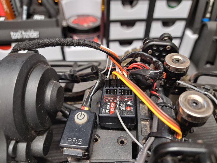

De rocklights zat nog geen electronische switch tussen, nu wel en kunnen nu ook via de zender aan en uit.
Ik heb sinds kort een nieuwe zender, een Flysky FS-G11P. Vervanger voor mijn 13 jaar oude Flysky GT3C zender. Dus receiver wissel gedaan en alles werkend gemaakt op de G11P. En een sensor kabel aan de accu plus gesoldeerd, zodat ik op de zender kan zien hoe vol de Lipo nog is.
Alles werkt weer perfect.
Ik wacht alleen nog op een bestelling van iets sterkere magneten voor de body monage, nadat die vervangen zijn is deze MST Beetle klaar voor het 2026 seizoen.

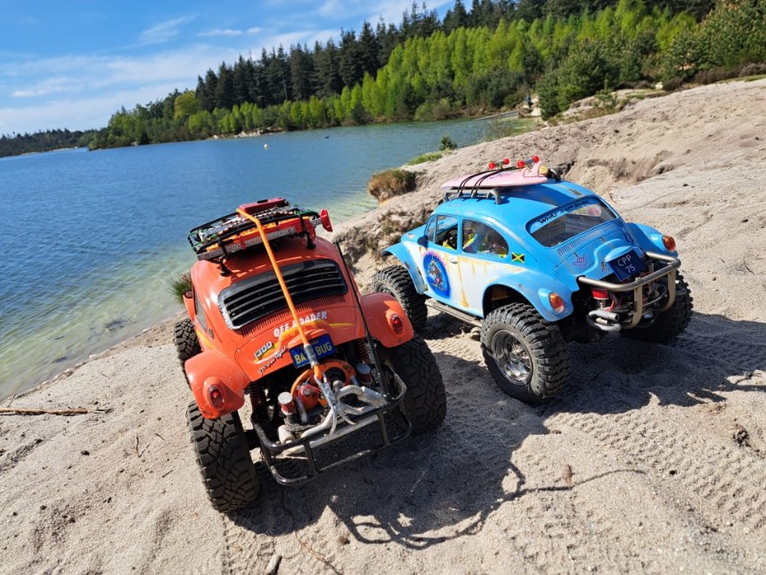

Voor superScale 2026 en het 2026 RC scale seizoen in algemeen zich aandiende, tijd voor een testrit bij 't Nije Hemelriek, samen met Christiaan Pijper.

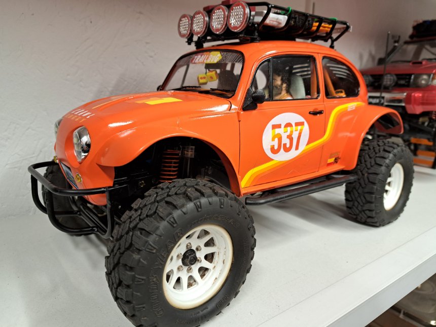

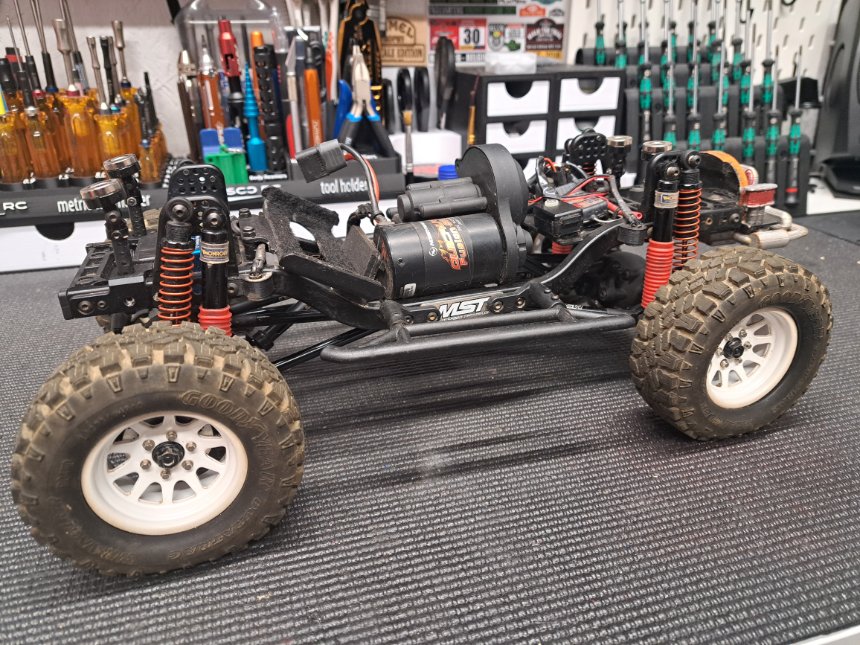

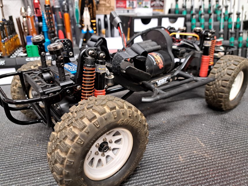

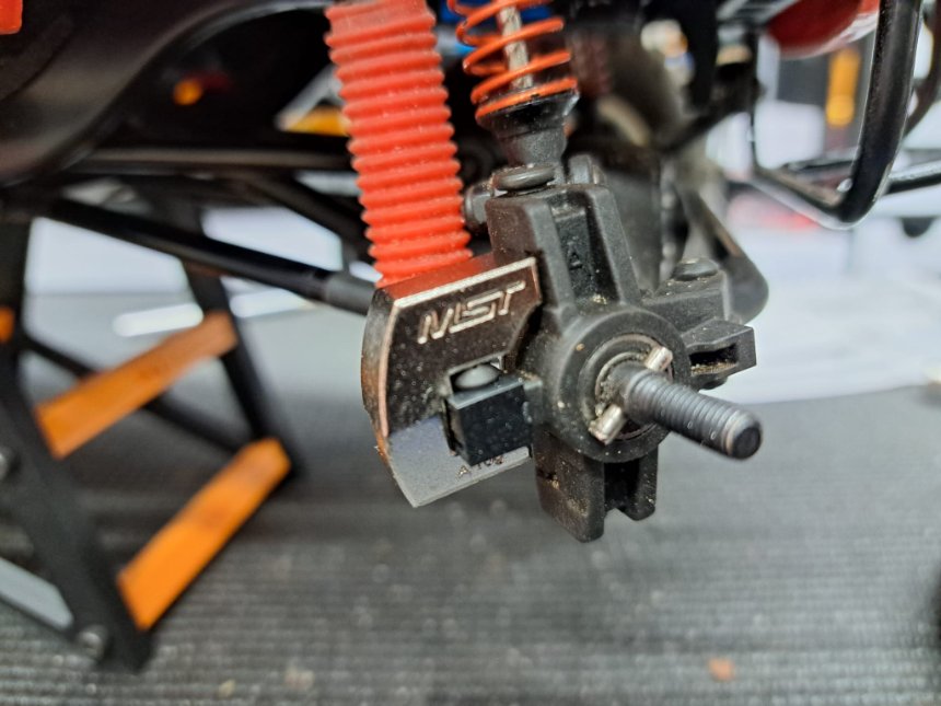

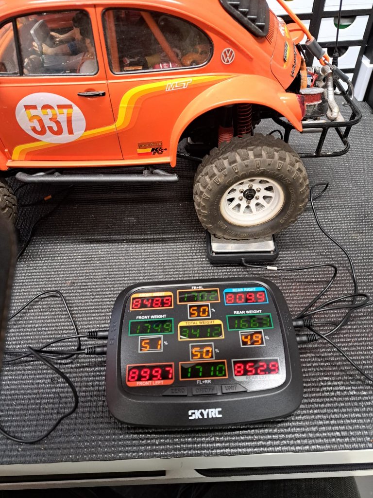

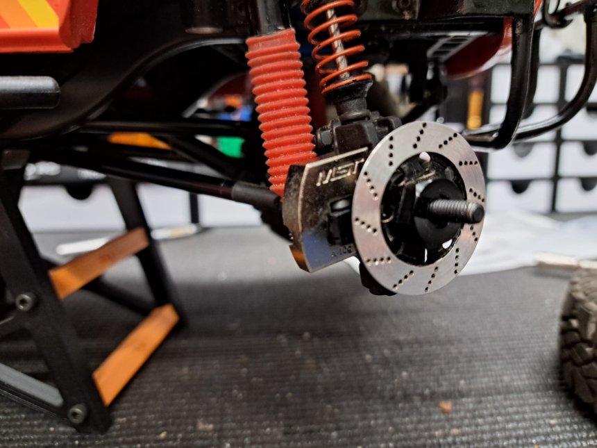

Hierna nog een hele kleine update gedaan.
Remschijven voor de looks en en een originele MST upgrade met 10 gram extra gewicht op de vooras.
Toch benieuwd wat deze nu op mijn SkyRC corner weight distribution scales doen qua gewichtsverdeling. Links/rechts is mooi in balans. Voor/achter zit nog verbetering in, maar ik gezien de accu meer naar achter ligt, niet slecht.
