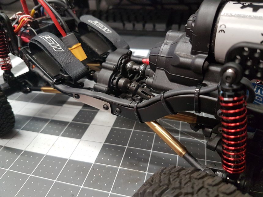

Ok, de Fusion motor is er weer uit en de Holmes Hobbies motor er weer in. Bij het uitwegen had ik de voorkant van de body niet in zijn bodyclip gedaan en nu wel... :oops: :? De Fusion is een 540L motor en net te lang voor deze body. En drukt tegen de motorkap en voorkomt dat de body voor in de Loops Models clip geklikt kan worden. Dan maar brushed en gewichtsverdeling nog beter uitkienen.

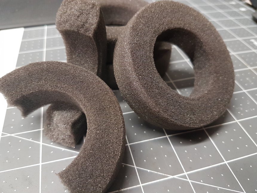

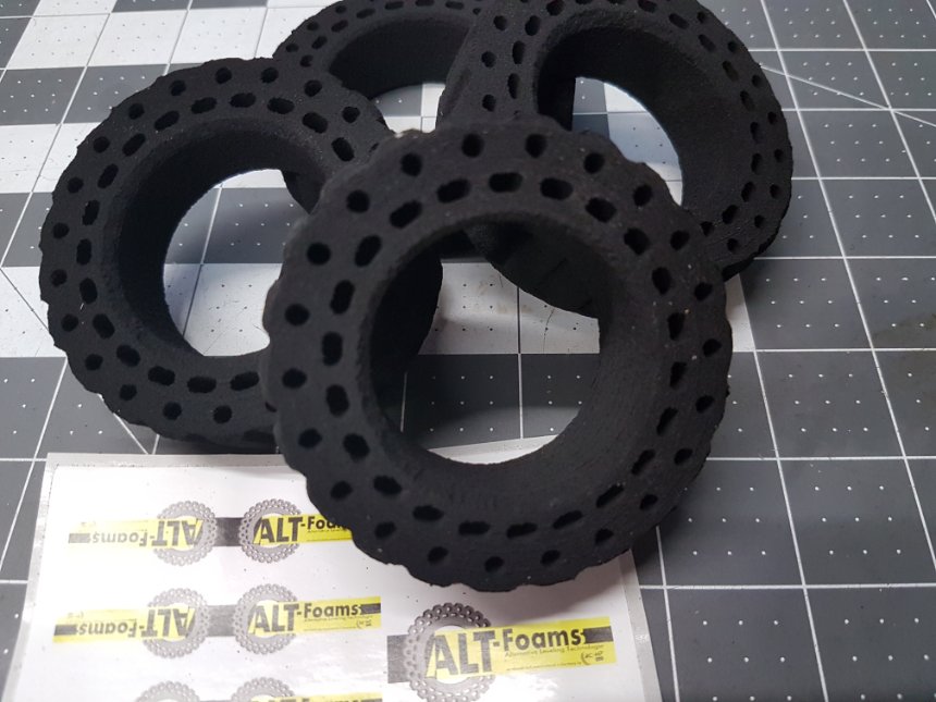

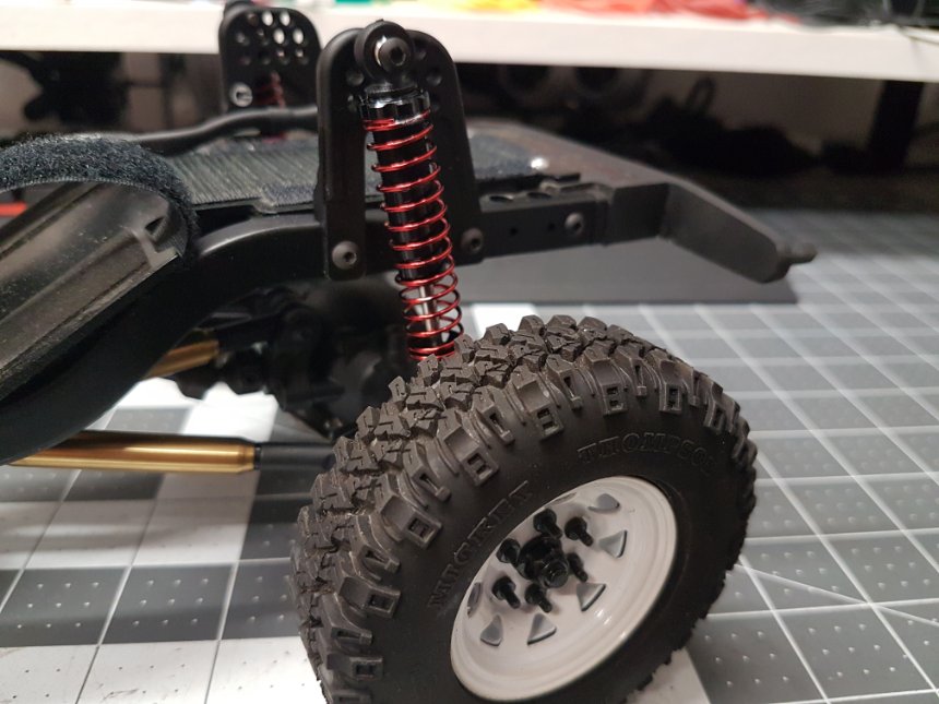

De A.L.T. foams waren ook binnen, dus de standaard foams vervangen door de A.L.T.s. Even wat schroefwerk, maar resultaat is er naar. De A.L.T. foams zijn niet alleen veel steviger t.o.v. de RC4WD foams (die het zwaar hebben onder gewicht met de body erop). Maar en dat was verrassend. Ze maken de diameter van de band (en dus het wiel) 2mm meer en ook de breedte/dikte van de band is nu 1.5mm breder. Vullen deze RC4WD Mickey Thompson Baja MTZ banden dus veel meer. Band oogt ook op de zijwangen iets ronder en in geheel is het dus een minder dun ogende band nu. Waar ik best blij mee ben.

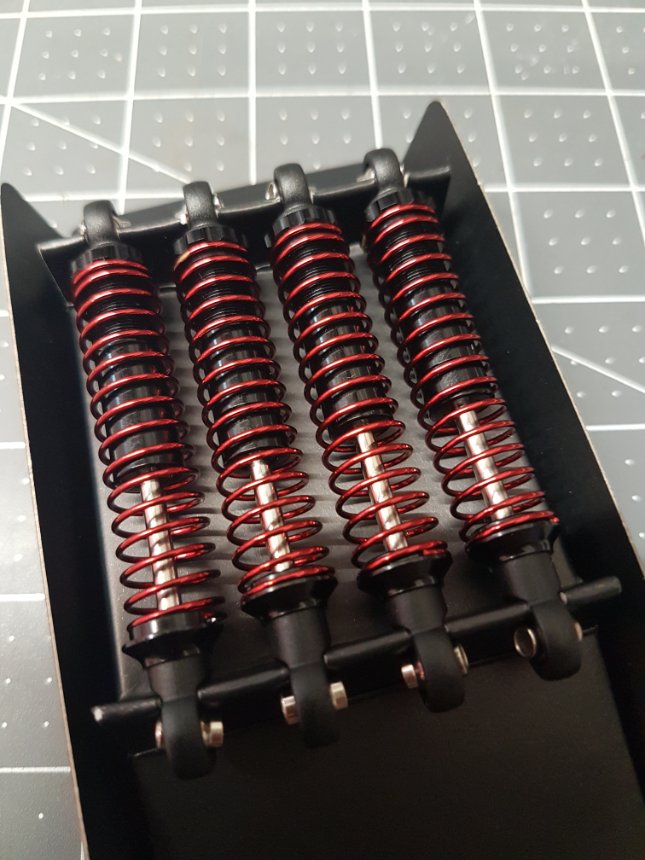

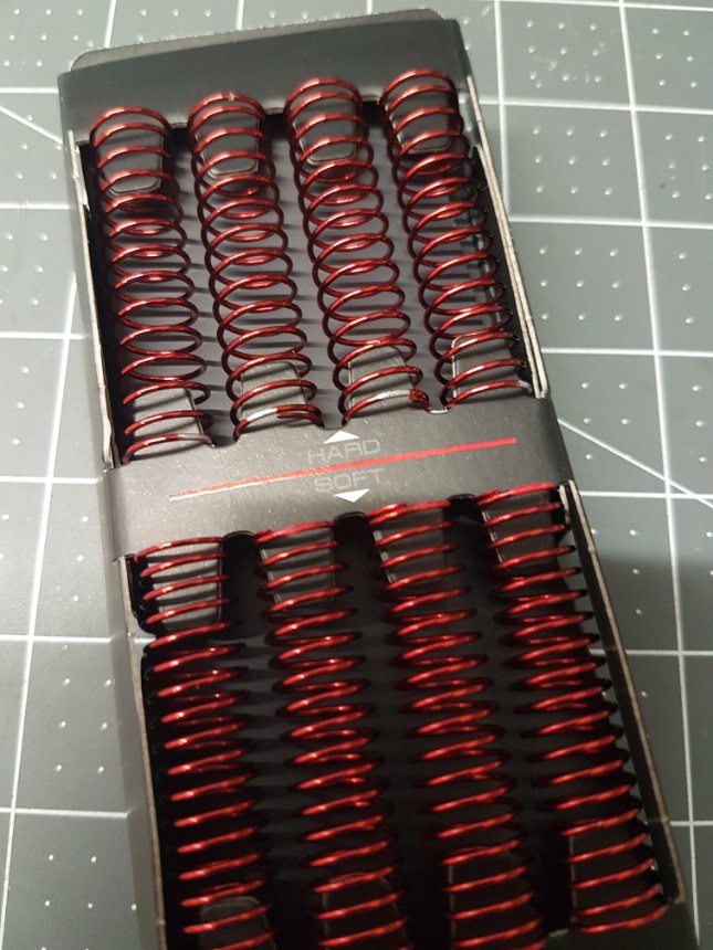

Ik had ook gemerkt dat de plastic MST schokdempers het zwaar hadden. Ze waren al flink gaan lekken (van alleen op de plank staan met wielen van de grond af) en zelfs met de zwaarste veren zakte de boel best door. En afstellen met een ring (coilover principe) is toch fijner, preciezer en sneller als preload ringen. Dus een setje MST upgrade schokdempers besteld. Type TC70. Deze kwamen vandaag binnen, dus meteen uit elkaar gehaald. Komen met 3 sets veren en de zwaarste veertype adviseert MST bij een hardbody. Green slime behandeling gegeven aan de afsluitringen in de schokdempers tegen lekken, met olie afgevuld en zwaarste veren erop gemonteerd. Daarna de standaard plastic schokdempers verwijderd en de TC70 set erop. Waarbij 70 staat voor 70mm lang.

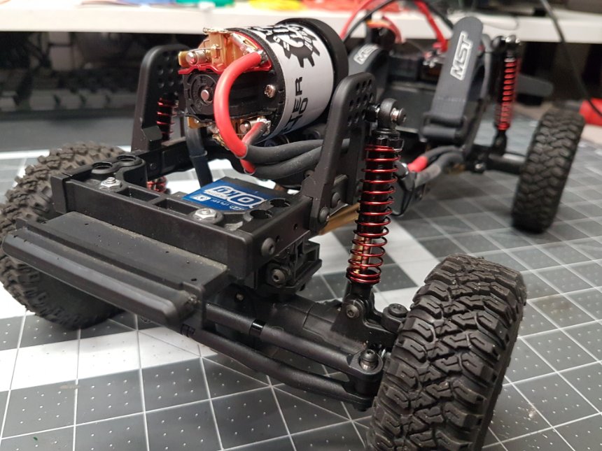

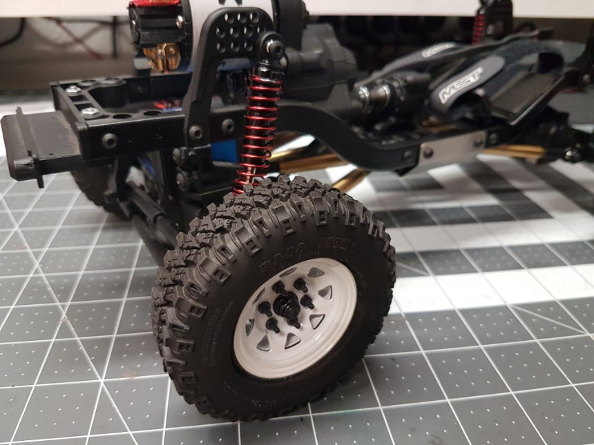

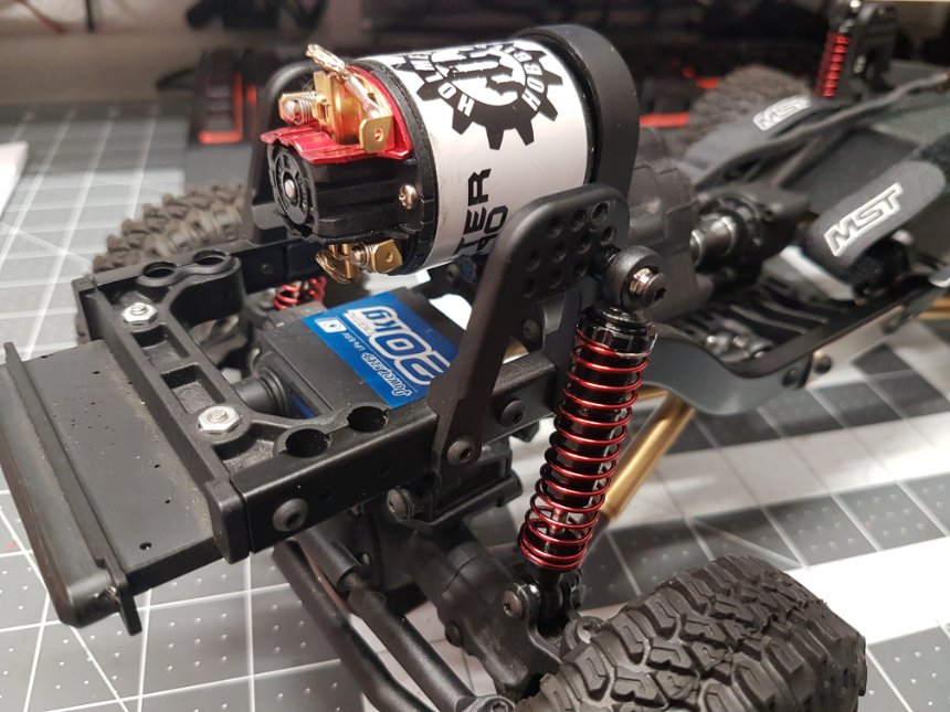

Nog wat bijpassende foto's.
De nieuwe schokdempers.
Motor weer teruggeplaatst.
De niet zo geweldige en nog nieuwe RC4WD foams. 1 scheurde in tweeën bij alleen al uit de band halen...🙄
De nieuwe A.L.T. foams zijn een stuk kwalitatiever en steviger. Op de foto's hierboven zijn ze al gemonteerd.

Waarschijnlijk overbodig: de dichte kant van de foam aan de buitenkant gemonteerd? Ik was bij de Redcat zo slim om dat te vergeten, vandaar :oops:

WillemH schreef: ↑30 jul 2021 22:59 Waarschijnlijk overbodig: de dichte kant van de foam aan de buitenkant gemonteerd? Ik was bij de Redcat zo slim om dat te vergeten, vandaar :oops:
...oh oh...😳🤯🤔🙄
.....schroeft de velgen weer uit elkaar....
Paar puntjes van kritiek tot nu toe over de A.L.T. foams.
- Alleen verkrijgbaar via RC-Hp.de.
- Foams worden zonder instructies geleverd (en dus monteer je ze verkeerd om).
- Waarom vermelden op hun website dat je ze niet mag vergelijken met Crazy Crawler foams. Staat bij elk type A.L.T. foams vermeld. Getuigd niet van vertrouwen in eigen product. Marketing en sales technisch een zwaktebod.
- Ze zijn heel vaak uitverkocht, ik heb al zo vaak misgegrepen en dan Crazy Crawler foams gekocht die heel goed verkrijgbaar zijn....
Heeft allemaal niets met de werking te maken, maar valt mij op. Je kan de beste foams ter wereld hebben, als ze niet of moeilijk verkrijgbaar zijn is het merk dat wel goed verkrijgbaar is de beste.
Het omwisselen is gelukkig snel geregeld.
Maar aan de verkrijgbaarheid, marketing en meeleveren van instructies mag RC-HP.de nog werken.
Over de werking heb ik verder geen twijfels. Het concept werkt.

Alle foams zitten nu wel goed. De banden kunnen twee kanten op gemonteerd worden qua profiel en zijkanten. Dus was kwestie van de beadlocks losmaken en omdraaien en weer vastmaken. Zo hoefde de foams niet uit de banden.

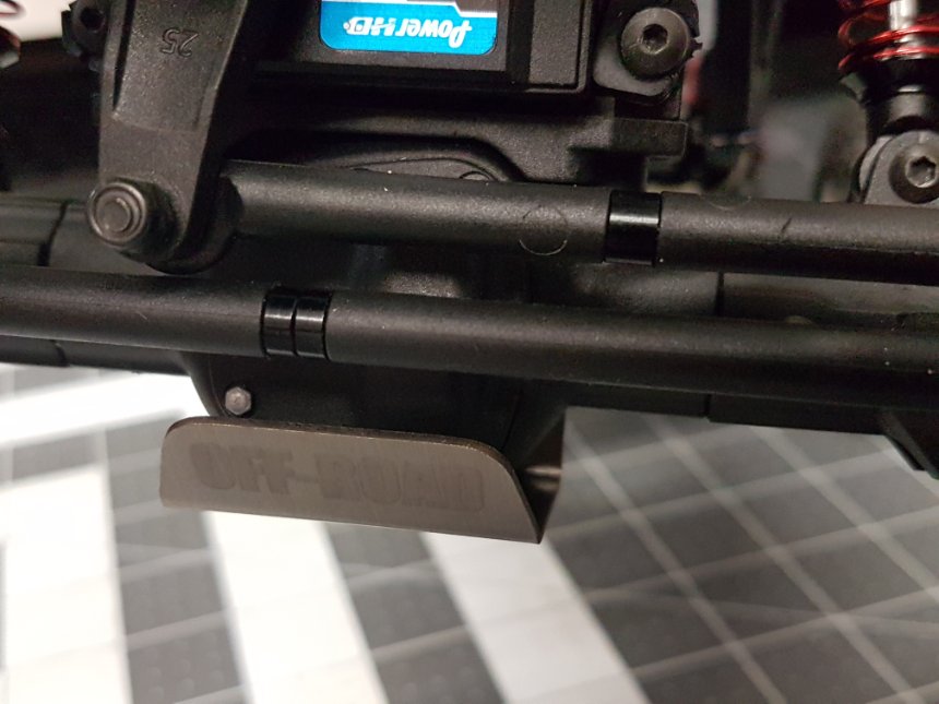

De stuurstang en panhard stang moet je in het midden wat draad vrij houden (4 en 5mm). Op het Duitse forum Rockcrawler.de stond een tip om dit met een spacer op te vullen. Zo heb je en de juiste afstand ertussen en het oogt wat netter. Plus je haalt een punt weg waar je eventueel achter kan blijven hangen. Ik heb een assortiment met zwarte aluminium spacers. Binnenkant 3mm en buitenkant is precies de juiste diameter zodat de beide stangen mooi doorlopen. Je kan ook een upgrade set kopen van MST met volledig aluminium stuurstang en panhard stang, maar dit is goedkoper en makkelijker.
Klein detail, snel en makkelijk te installeren. Dit is waar een collectie aan schroeven, ringen, spacers etcetera goed van pas komt.

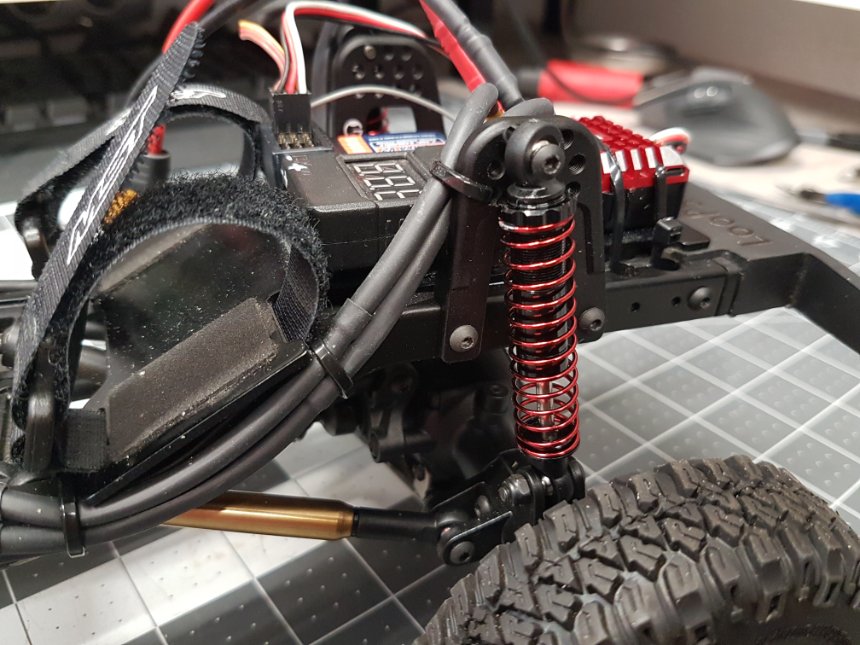

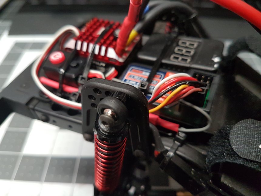

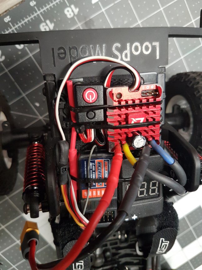

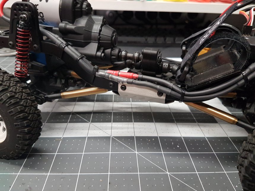

Vervolgens met de elektronica bezig geweest. Achter de accu heb ik een 6 channel receiver voor mijn Flysky GT3C zender gemonteerd, samen met een lipo alarm en de Hobbywing 1080 ECU. De motordraaden heb ik zoveel mogelijk met krimpkous zwart gemaakt. Het is een klein chassis en je moet al snel e bedrading langs de frame railsen wegwerken. Door de bedrading zwart te maken heb je niet zo een kleuren spektakel zichtbaar. :mrgreen: Servo draad was net te kort, dus die verlengd en ook zwart gemaakt. Vervolgens van achter naar voor de bedrading netjes langs de frame railsen gemonteerd met tyrips. Bedrading aan de Holmes Hobbies motor gemonteerd. Daarna de receiver met de zender verbonden. ECU gecalibreerd en mijn voorkeursinstellingen erin gezet.
Vervolgens een testritje gedaan in en om huis. Alles werkt goed! Altijd fijn. Ik heb een 18T pinion op de 35T motor. Maximum snelheid is ongeveer gelijk aan een beetje doorlopen. Dus niet super snel, maar voorlopig maar zo proberen. Er kan een grotere pinion op, maar dan gaat dat weer ten koste van kracht en dat is voor een crawler belangrijker.
Zal zo nog wat foto's posten. Wat chassis betreft. Er zijn nog sliders onderweg. Maar verder is het chassis voor nu klaar. En ga ik mij op de body focussen.

De stuurstang / panhard spacer aanpassing.
De elektronica.
