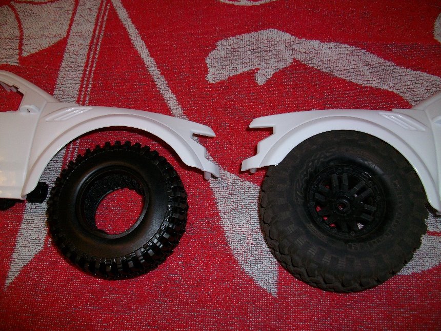

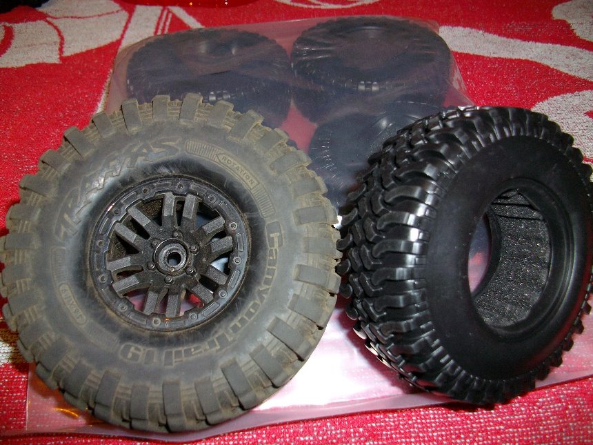

Gister alvast weer een pakketje binnen gekomen, dit keer de bandjes.
Ze komen vanuit het verre oosten.
Een groot verschil met de originele wielen van de TRX-4. Maar deze zijn meer scale, en hopelijk zijn ze ook meer een uitdaging want vaak gaat het vind ik te makkelijk met de standaard Defender.
Doordat ze kleiner en smaller contactvlak hebben zal het vaker een uitdaging worden.
- Berichten: 2078
Re: TRX-4 kit van crawlen naar scaler
Hoi Leyhon kleiner geeft meschien iets meer uitdaging , maar met smaler krijg je meer wieldruk en dus meer grip
Hangt ook een betje van het profiel & compound af
We gaan het horen
We gaan het horen

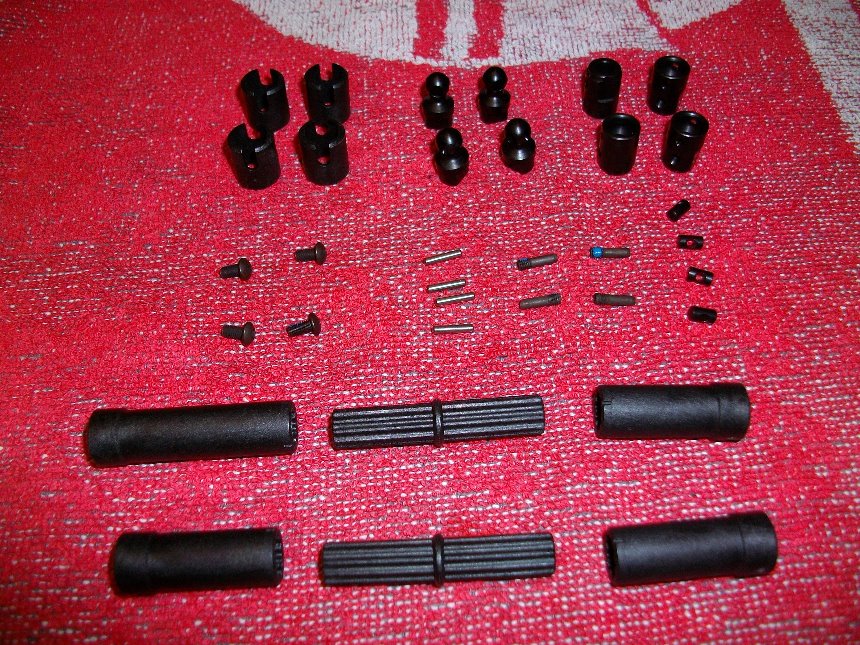

Dit weekend weer even tijd gehad om wat verder te werken aan het chassis.
Alhoewel het bijna in elkaar zit, toch helaas weer een onvolkomenheid.
Dit keer zijn de bolkopjes van de hoofd aandrijfasjes niet in orde.
Tijdens het in elkaar priegelen wil er een niet naar behoren in elkaar.
Met onderling wat wisselen toch net gelukt deze zonder forceren in elkaar te zetten.
Maar tijdens met de hand verdraaien loopt het nog erg stroef met zelfs dode punten erin.
Eerst dacht ik dat ze de gaatjes van de pinnetjes niet goed hadden geboord.
Maar door telkens onderdeeltjes te wisselen en daardoor uit sluiten, kom ik bij de bolkopjes uit.
Deze even nader bekeken met welke wel soepel en zonder problemen gaan,
Zie ik (wat moeilijk op de foto te krijgen is) dat deze als het ware getordeerd zijn.
Twee van de vier zijn getoredeerd, fabricagefoutje

Leyhon
- Berichten: 568
- Locatie: gilze
Morgen ga ik naar de winkel.
Had wat dingetjes besteld, die zijn binnen.
Dan ga ik dus voor het wisselen van de juiste portal pinnetjes die de verkeerde dikte hebben.
Het ontbrekende rock-light cover dekseltje.
En voor de getordeerde aandrijfas bolkopjes.
Jammer dat er een aantal foutjes in deze doos zitten, voor mij telt dat het wordt opgelost.
Daar heb ik wel vertrouwen in.
Ben blij dat ik die doos heb en niet iemand die nog niet bekend is met de TRX.
Want ik heb tot nu toe goede ervaring met de TRX en doet niet af aan de verder kwaliteit.
Morgen weet ik weer wat meer en of ik verder kan en de bouw van het chassis kan gaan afronden.

Leyhon
- Berichten: 568
- Locatie: gilze

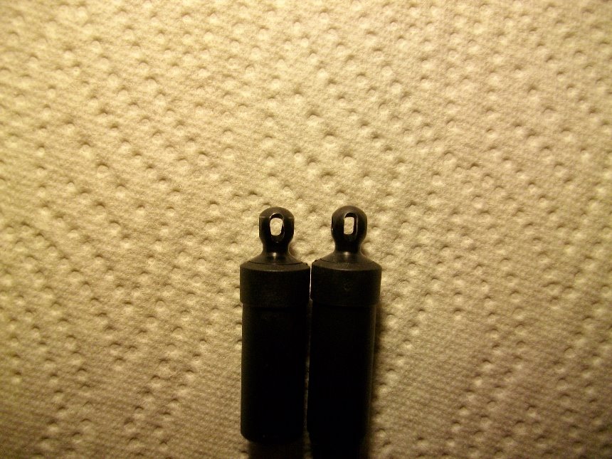

Even bij Traxxas-winkel geweest.
De onderdeeltjes opgehaald die ik had besteld.
De pinnetjes die verkeerde maten hadden om kunnen wisselen en de ontbrekende rock-light cover dekseltje meegekregen.
Dan ook nog even mijn center-driveshaft probleem voorgelegd.
Na deze goed geinspecteerd te hebben heb ik ook daar de afwijkende onderdelen kunnen ruilen.
Dit is keurig opgelost en kan zo weer verder met mijn project.

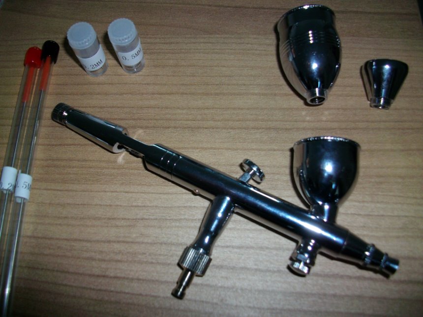

Heb weer een "speeltje" thuis ontvangen.
Even uitvogelen hoe het werkt en wat "ik" er mee kan, ofwel kijken wat verborgen zit in het materiaal.
- Dirk Weijnen
- Berichten: 1291
- Locatie: Helmond
Ik ben benieuwd mooi spul.
