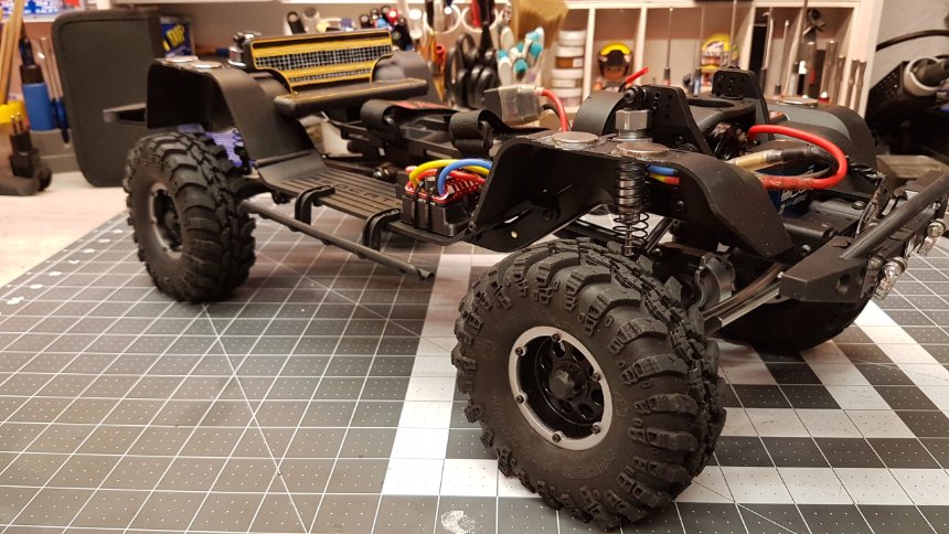

Het schiet op. Bijna weer helemaal klaar.

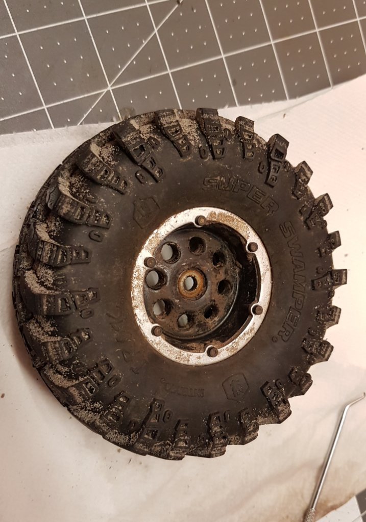

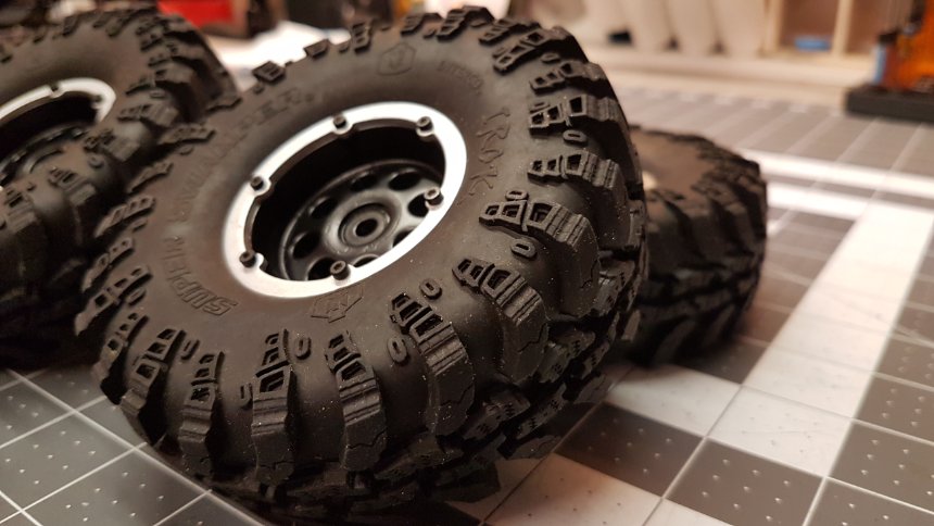

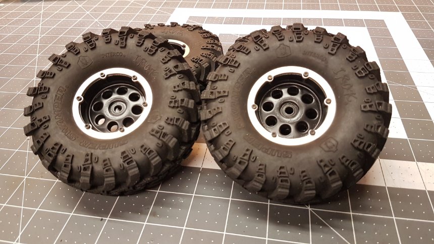

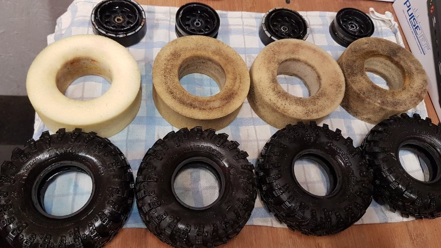

Dus na een schrob beurt met een sopje en een borstel zijn de banden weer moddervrij. Hierna met wat WD40 behandeld om ze weer wat zachter te maken. De WD40 haalt ook het dieper in het rubber zittende vuil los. De foams uitgewassen en ook moddervrij gemaakt. En de beadlock velgen ook schoongemaakt en na drogen opnieuw zwart gespoten.
Alles een dagje laten drogen en weer in elkaar gezet. Ziet er weer als nieuw uit.

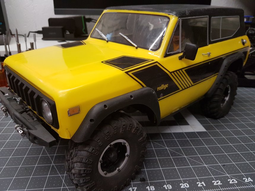

En dat wordt de laatste stap. De body. Ook schoonmaken en de 3D geprinte details vervangen. Bijna klaar dus.

WD40 en banden??? Vertel...
Re: Cesco's Redcat Racing GEN8 International Scout II
WD40 haalt vuil uit diepere poriën van het rubber en maakt het rubber weer wat zachter en plakkeriger.
Tip gevonden op YouTube en op een crawler forum.
- Berichten: 769
- Locatie: Vries
Aha, het reinigend vermogen van dat spul was me bekend. Maar dat het rubber zachter/kleveriger maakt wist ik dus niet. Weer wat geleerd, bruikbare tip!

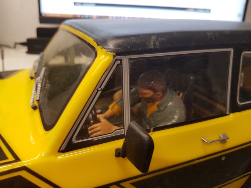

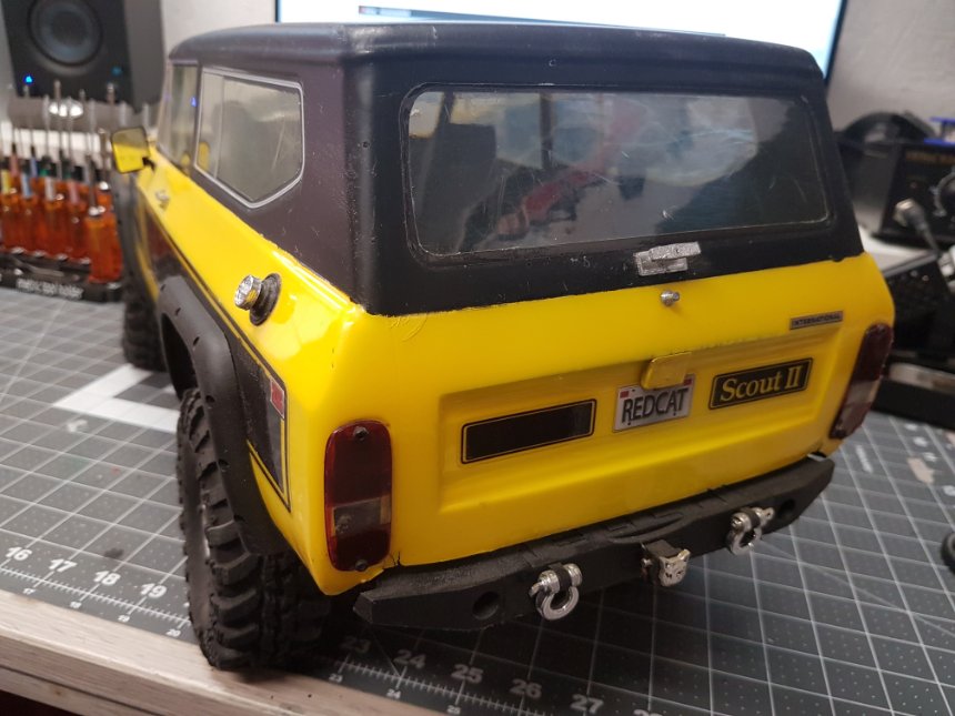

De hobby heeft enkele maanden op een lager pitje gestaan. Sinds een aantal weken weer steeds meer tijd. Bovenstaande opknapbeurt was nooit helemaal afgemaakt. Dus vandaag laatste puntjes op de i gezet.
Body weer netjes gemaakt. Alle gebroken 3D print details zoals deurklinken, tankdop en ruitenwisser nieuwe voor geprint, geverfd en gemonteerd. En interieur weer netjes gemaakt en in de body gemonteerd.
Op naar het volgende project.

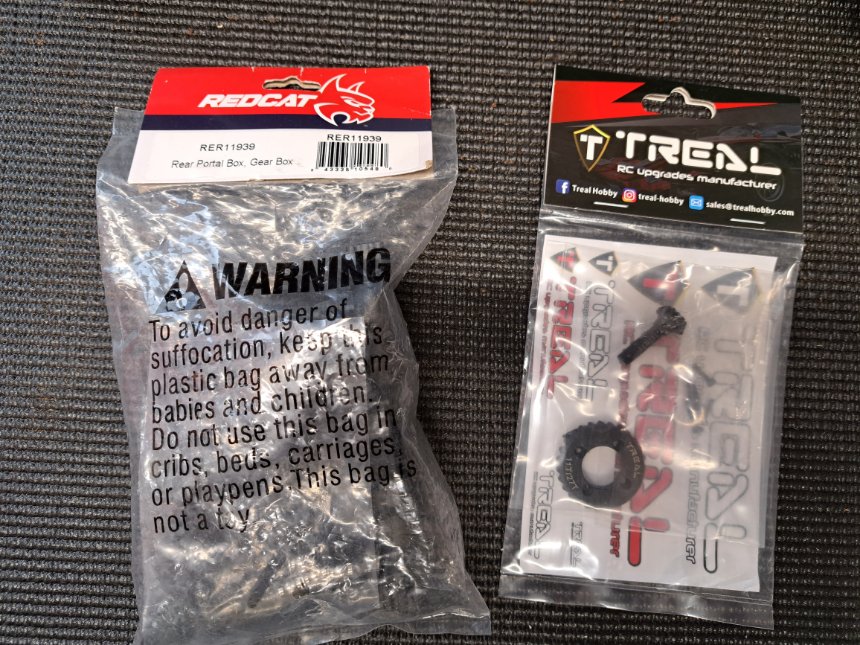

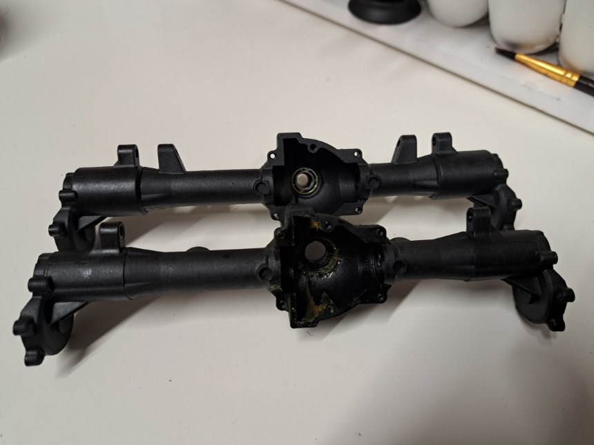

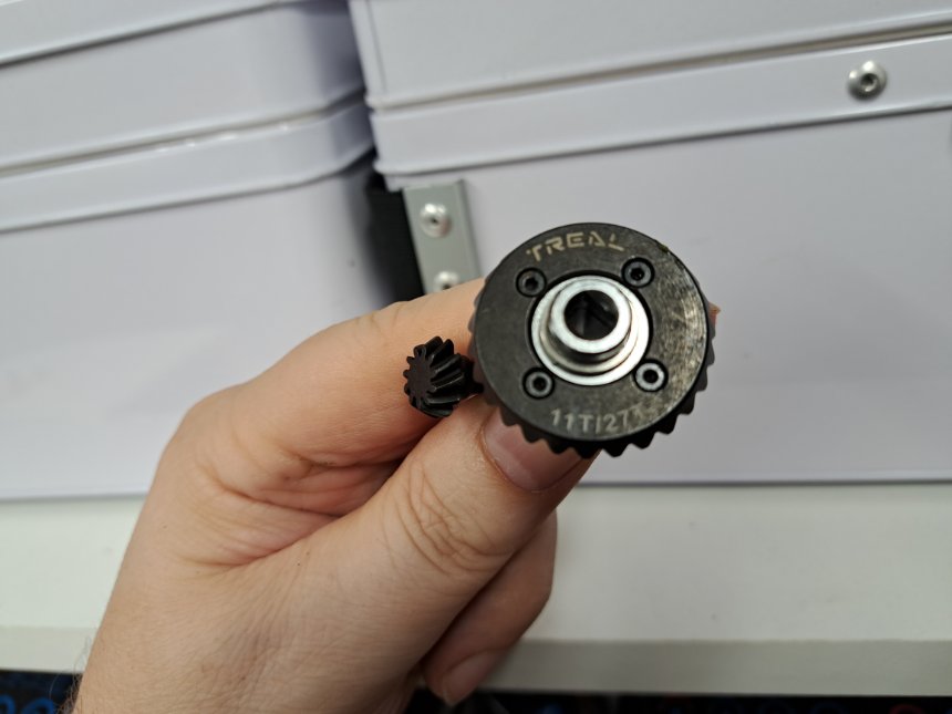

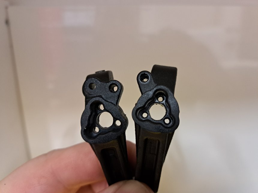

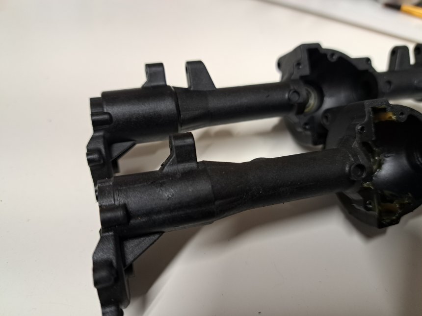

Voor en achteras worden gedemonteerd. Gen8 heeft een set met alle V2 heavy duty asdelen handig in 1 verpakking te koop. Die besteld en de boel dus omgebouwd. Verschillen zijn niet mega groot, maar als je elk onderdeel V1 vs V2 vergelijkt. Dan zie je toch verschillen. Meteen de Treal overdrive erin gezet. Die geeft 18% overdrive aan de voorwielen en gaat dus in de vooras.
Verschil in achteras. V2 boven en V1 onder.
En voornaamste verschil vooras. V2 links en V1 rechts.
Voornaamste verschil is vooral de schokdemper bevestiging. Die is verbeterd. Zal in ons kikkerlandje geen wereld van verschil geven. Maar bij echt rock crawlen mogelijk wel. Onder mom van baat het niet. Schaad het niet. Beetje extra betrouwbaarheid kan nooit kwaad.
