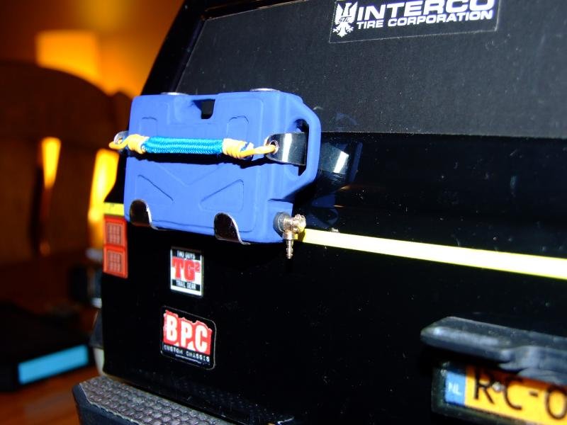

Messing rond 4mm. Bij gebrek aan een draaibankje gebruik ik mijn kolomboor daarvoor, voor dat kleine grut gaat dat prima. I.p.v. beitels gebruik ik een klein ijzerzaagje en diverse maten/vormen vijltjes. Profiel van de draaiknoppen doe ik met een freesje in de multitool, dat ding draait hier overuren. Bij de uitstroomopening boor ik eerst het gaatje, daarna met sleutelvijltjes het model er verder in maken. En dan ben je zo weer een uurtje (of meer) lekker bezig...

Houder van RVS gemaakt, de watertank zit op z'n plek.
Ook nog een uitloop aan de kraan geprutst.

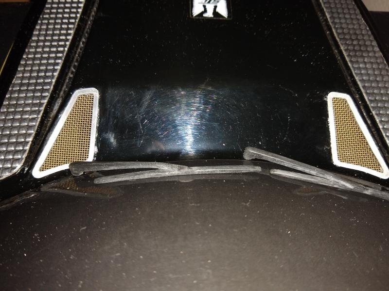

Ook eindelijk eens afgewerkt, en weer wat stickers eraf:
Raamwerk is alu 0,5mm, roosters van koper gaas.

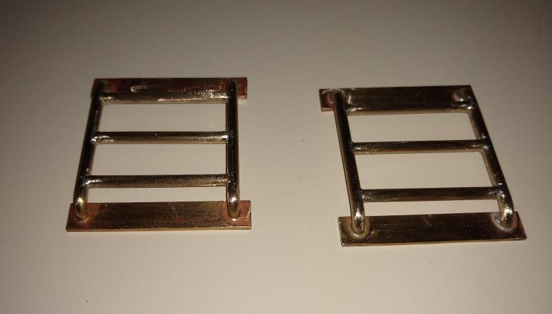

Gasfles gehaald voor het kacheltje in mijn hobbyhok, dus er kon weer geknutseld worden.
Komt nog een kleurtje op en dan worden ze aan beide kanten (ter hoogte van het achterwiel) geplaatst. Kunnen de kaboutertjes tenminste bij het dakrek komen
