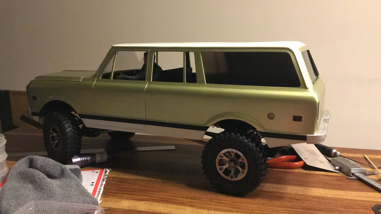

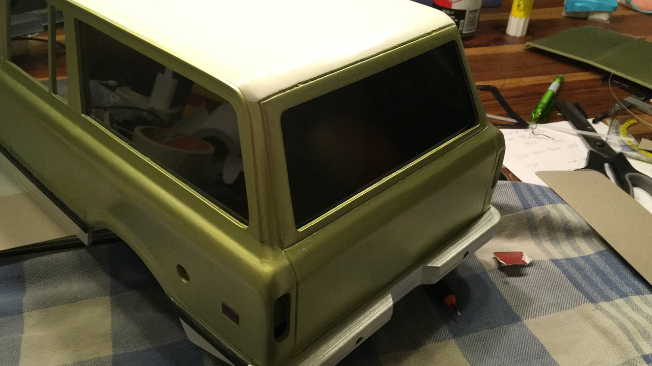

Linky schreef: ↑31 dec 2019 20:08 Met die stootrand is het een stuk beter.
Ik schrok een beetje van dat wit 😆
Het was voor mij ook een gok maar een foto van een originele gaf de doorslag.
Het was anders wel heel erg disco groen :mrgreen:

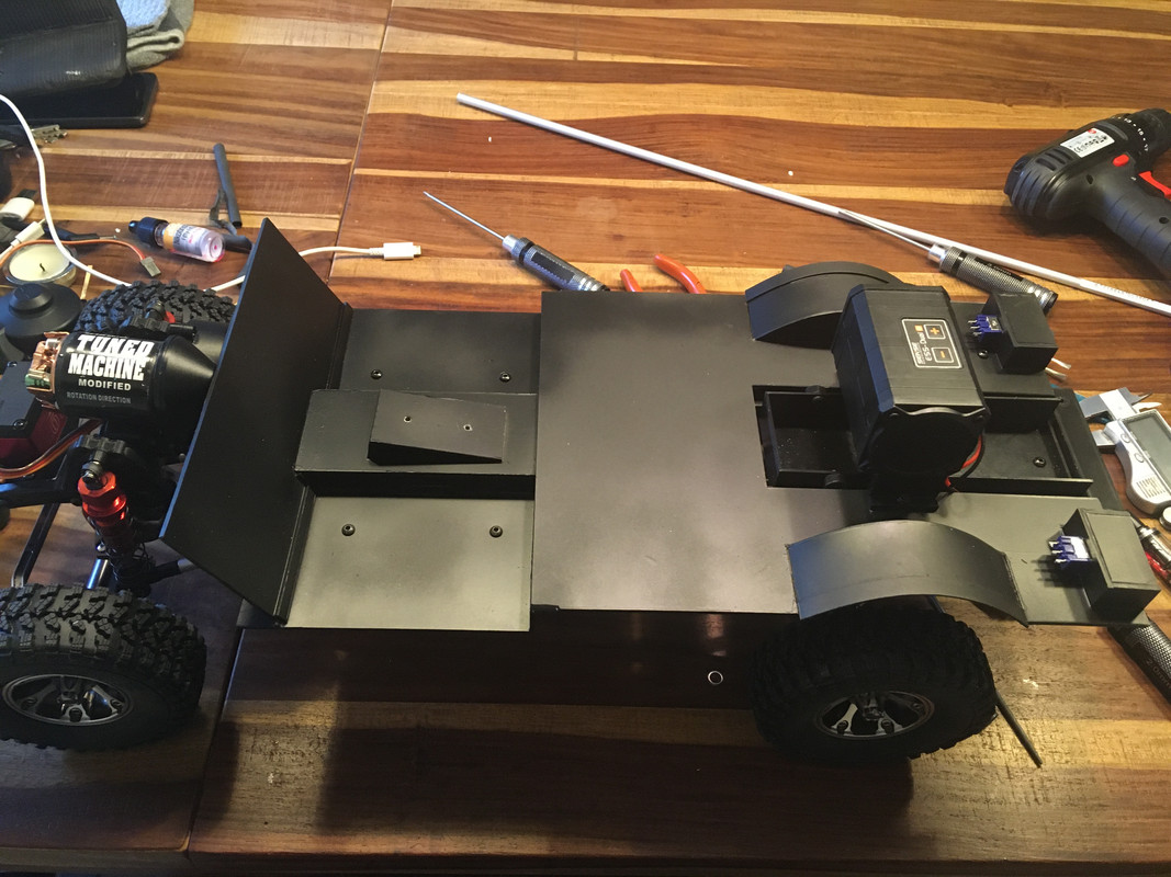

Voortgang van vandaag.
Achterste links voorzien van een aluminium bus dus geen draadstang meer te zien.
Interieur vast geschroefd
De schakelaars alvast gemonteerd.
Verder nog:

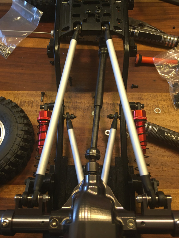

- voor en achteras compleet gedemonteerd, geshimmt en voorzijn van wat vet.
- tussenbak uitelkaar gehad en gevet.
- alle schroeven nagelopen en eventueel vervangen door langere.
- speling uit de link setup gehaald
- aandrijfassen vast gezet
- Memphis (Terence) een berichtje gestuurd voor de Chevrolet emblemen :D

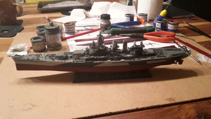

Nou heb ik toevallig al eens een slagschip gebouwd :D
De North Carolina in 1/700, wel met 4 motoren en rc :mrgreen:

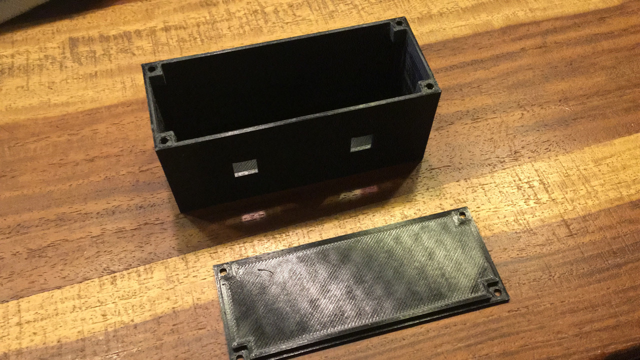

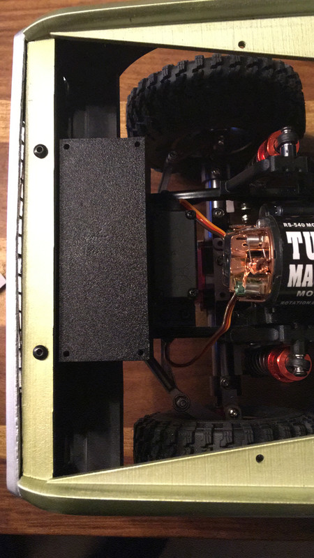

Gisteren avond nog even een rc box getekend. 90 x 38 x 40mm en vanochtend geprint.
Alles hoog en droog

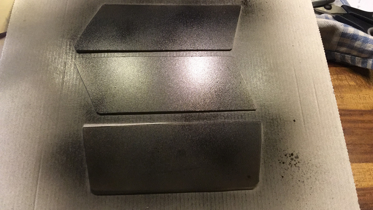

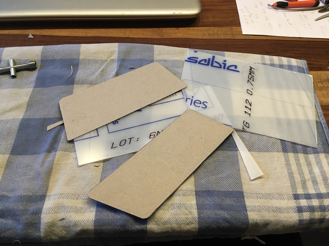

Ook de achter ramen gemaakt met behulp van sjablonen. Voor de ramen gebruik ik 1mm dik lexaan/polycarbonaat van kunstofshop.nl. Jaap had ook een stuk nodig dus we konden de kosten mooi delen.
ff een theedoek eronder tegen de krassen
Tamiya smoke PS-31 er over zodat niemand mijn accu en kabels achterin kan zien ;)
