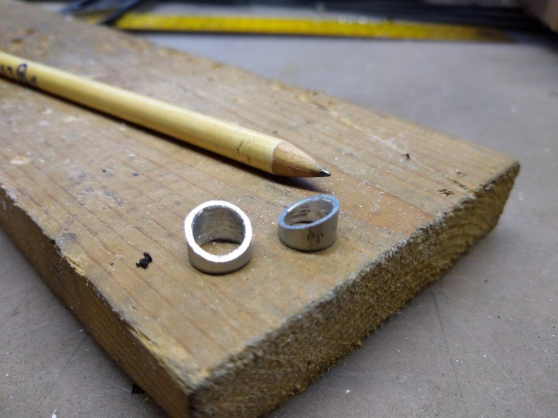

Het vervolg...
Kost je een middag maar dan heb je ook wat, nl. een rondje van 3,6cm...

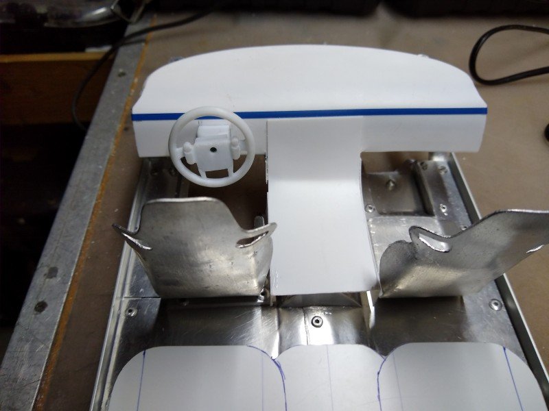

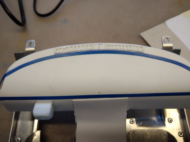

Het dashboard stond me toch nog niet helemaal aan, heb het model iets gewijzigd middels een extra laag 0,5mm styreen. Het pas maken zodat het weer klopt t.o.v. de carrosserie was vervolgens behoorlijk tijdrovend maar ben nu wel tevreden met hoe het er uit ziet. Nu kon ook de plaats van het stuur definitief bepaald worden...
Maten van de middenconsole is ook geregeld...
Morgen verder afwerken, en zien dat ik er iets van een achterbank in krijg. veel meten, en vergelijken met foto's...

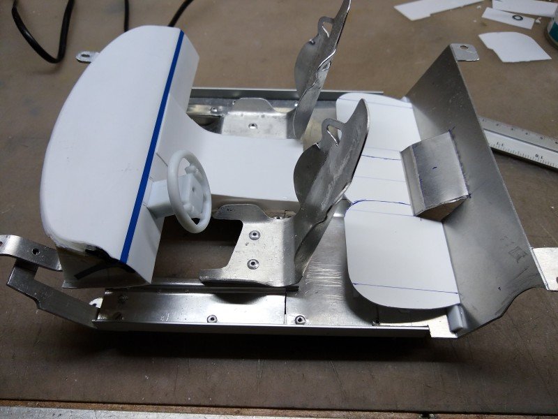

Niet veel kunnen doen vandaag...
Had weer eens een brainwave...
Mooi genoeg zo, komt nog een kwastje satin black over...

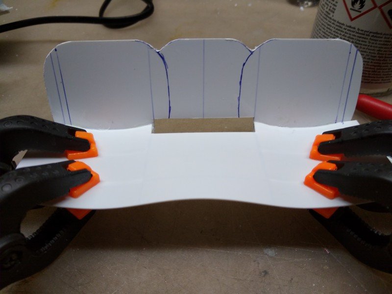

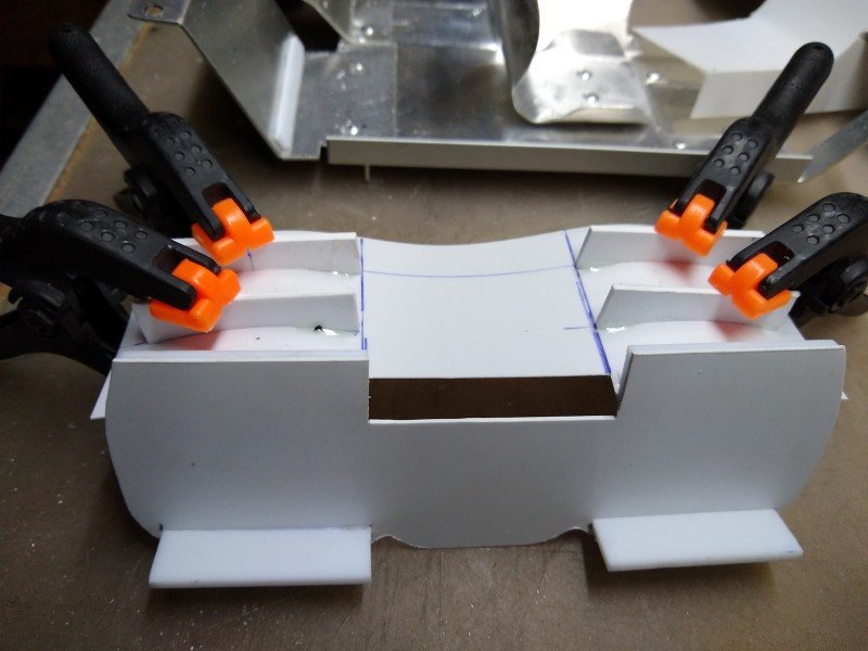

Nog wat steuntjes gemaakt om een beetje model in de rugleuning te krijgen...
Andere kant...
Wordt vervolgd...

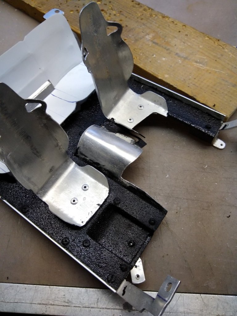

Eerst wat roosters gemaakt die hier en daar op het dashboard moeten komen...

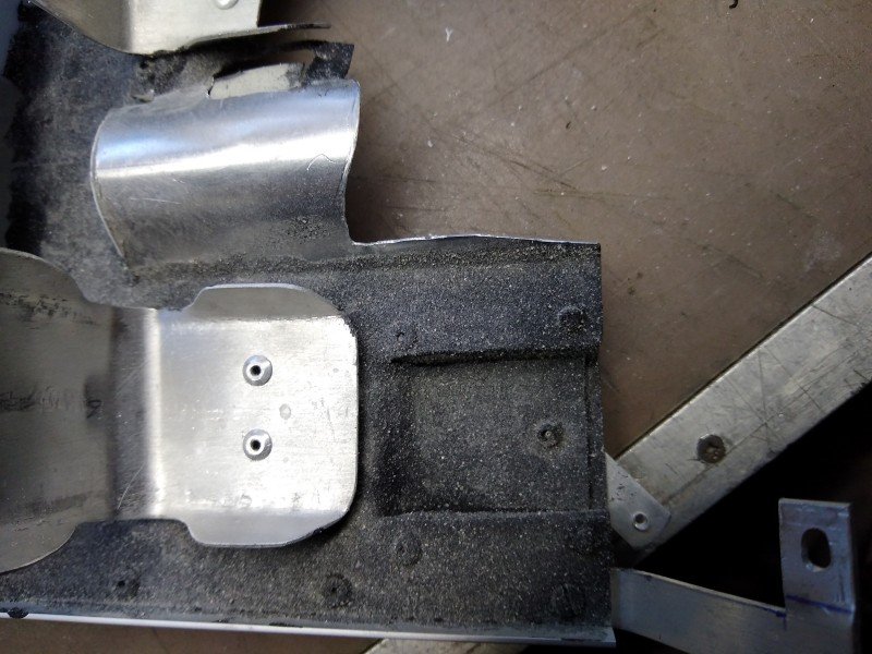

Daarna een laagje zwart op de vloer en daar heel fijn zand over gestrooid...
Boven de kachel laten drogen en een afwerk laagje (sterk verdund) zwart er overheen gekwast...
Dan heb je een soort vloerbedekking met structuur, deed ik 35 jaar geleden al bij mijn bouwpakketjes...
