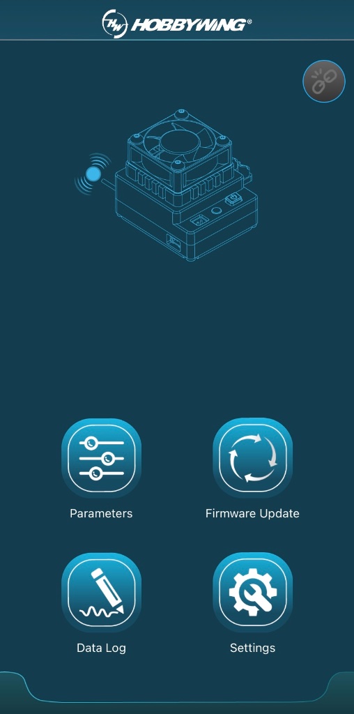

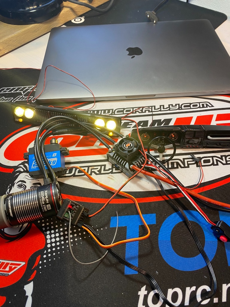

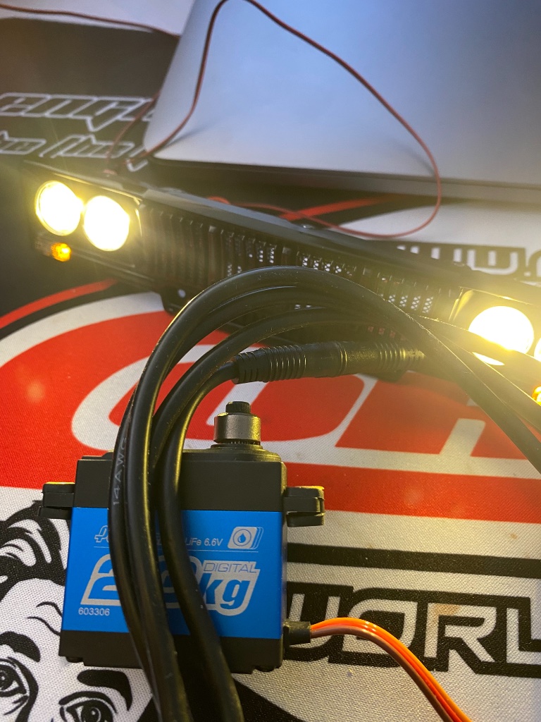

Alle elektronica aangesloten en getest. Erg leuk dat je de Hobbywing ESC via bluetooth met de app kan instellen. Ook het “paren” ging super eenvoudig!
Nu nog de stuurservo instellen en de “endpoints” goed instellen.

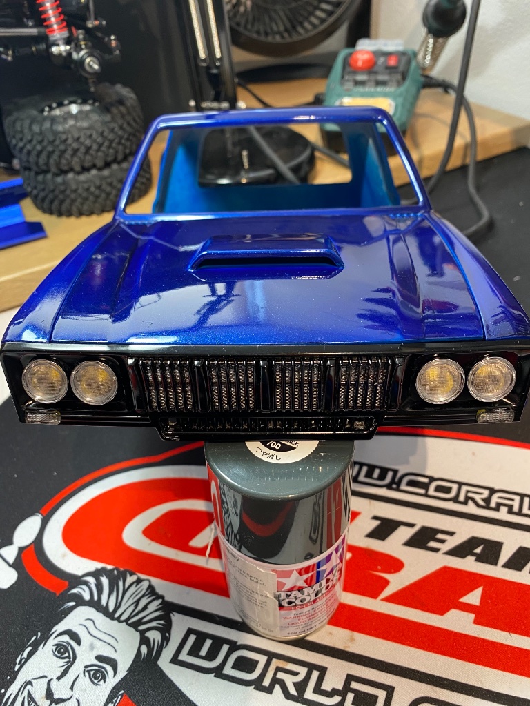

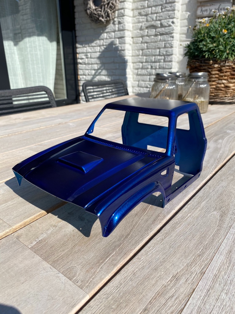

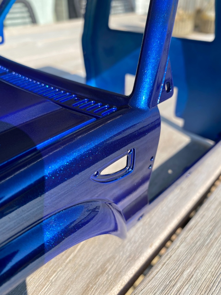

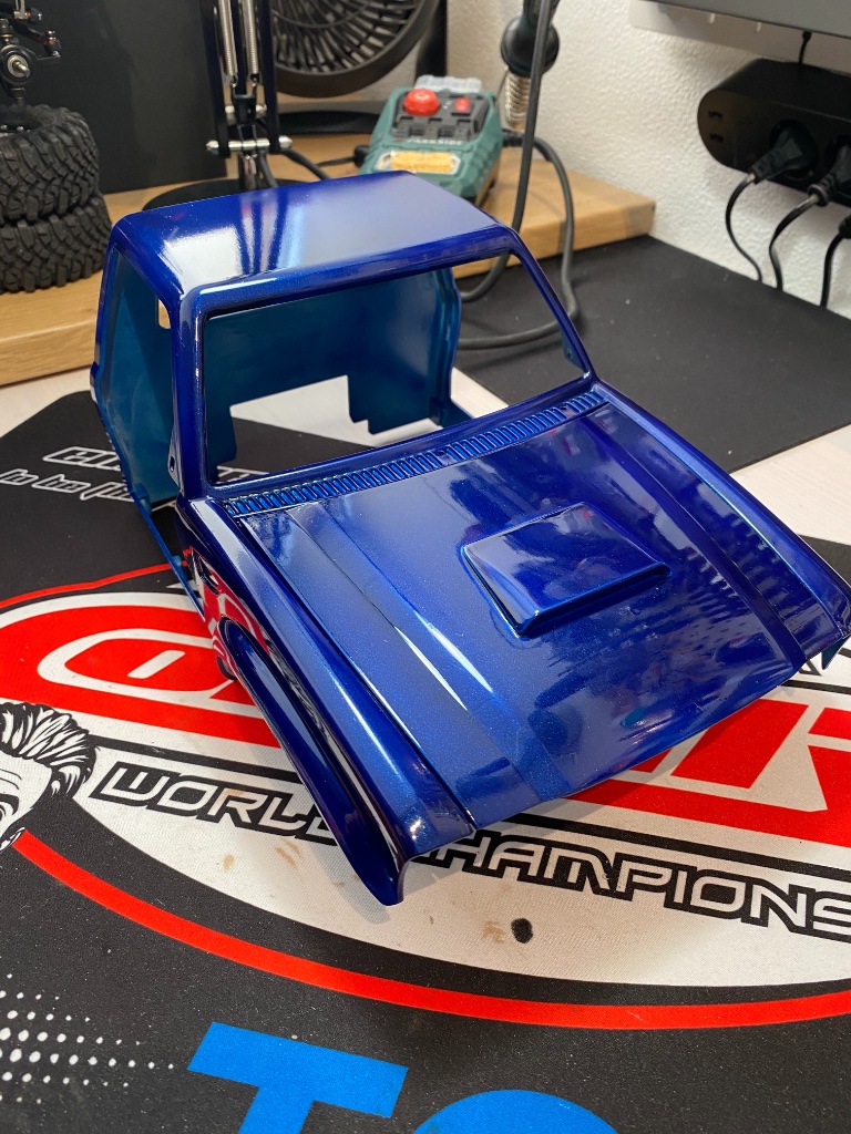

Vandaag... verfdag!
Allereerst gewassen met afwasmiddel. Daarna geschuurd met korrel 600. Daarna Tamiya fine surface primer. Weer geschuurd met korrel 600 en daarna met korrel 1200. Nu de kleur, Tamiya TS-89, in 3 laagjes.
Nu proberen om er minimaal 1 week vanaf te blijven. Dan wetsanden met korrel 2000 en weer een laagje TS-89. Daarna nog ff kijken... of blanke matte lak, TS-80 of semi blanke lak, TS-79. Dan de binnenzijde zwart spuiten, evenals de parafaan.
Ik vind het zelf wel mooi staat met het zwart.

Bericht door johanv » 27 apr 2021 16:37
Echt heel gaaf project!

Bericht door coopertje » 27 apr 2021 22:34
Gave kleur!!

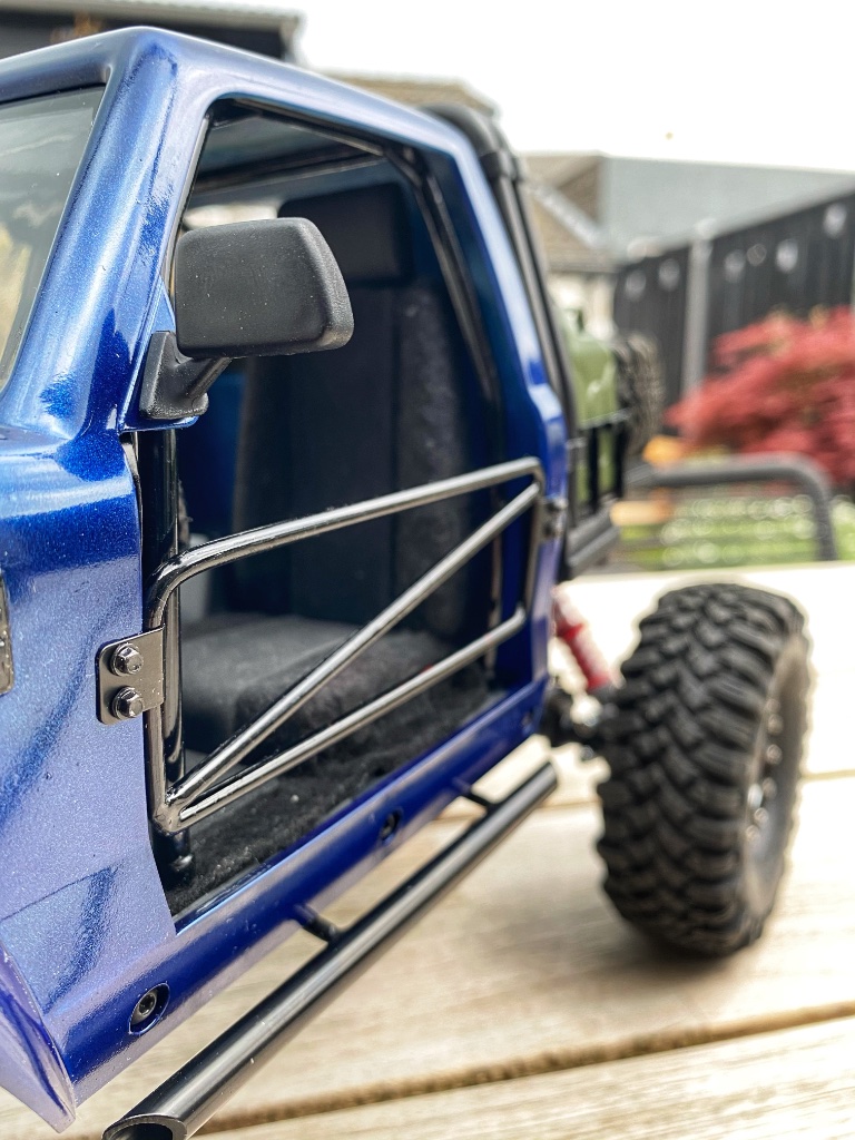

Bericht door Peer » 01 mei 2021 17:50

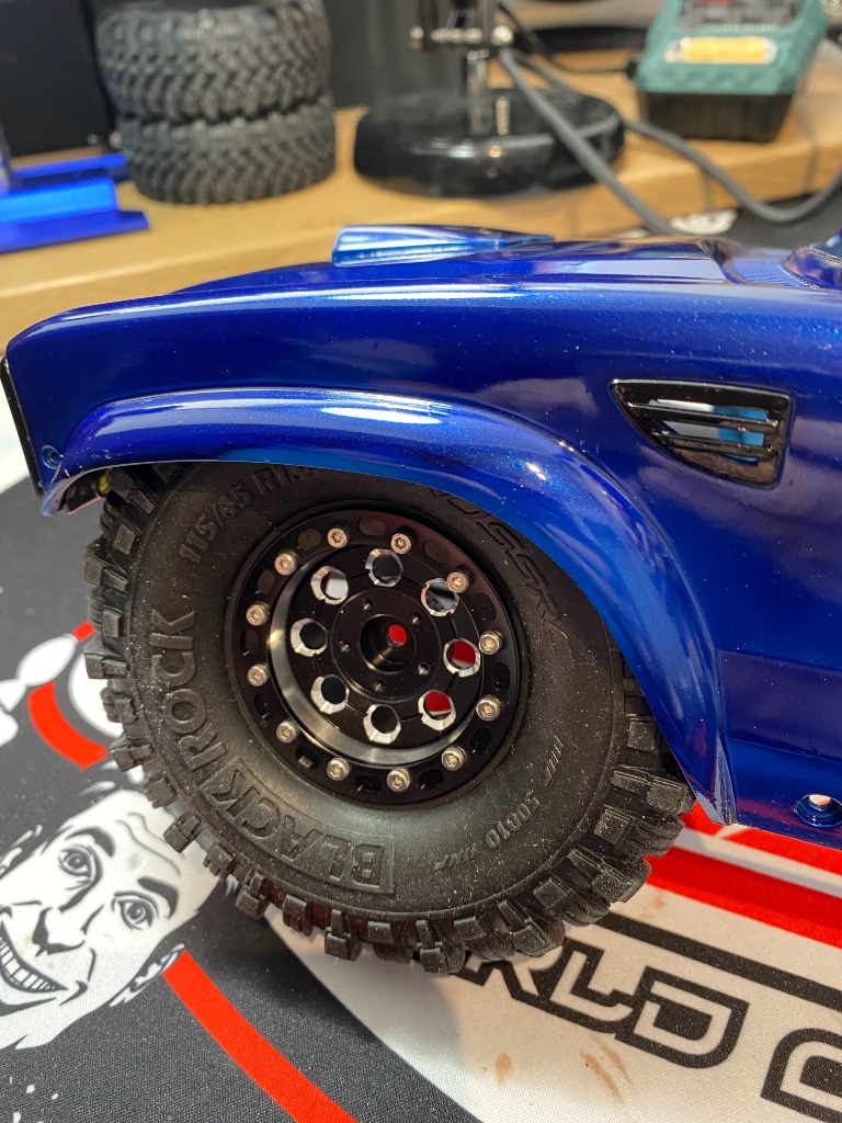

Gisteren “gewetsand” en vanaochtend weer een paar dunne laagjes Tamiya TS-89.
En zit nu een hele mooie flake in!
Nu nog denken over een blanke lak en dan een matte (Tamiya TS-80) of semi matte (Tamiya TS-79).
Maar eerst weer een weekje er vanaf blijven....😉

Re: Cross RC Demon SG4C kit
Bericht door coopertje » 01 mei 2021 22:12
Strak lakwerk Peer, ziet er erg netjes uit :clap: Dat heb ik nog niet lekker onder de knie, spuit te dikke lagen tegen beter weten in.....
Peer (01 mei 2021 22:46)

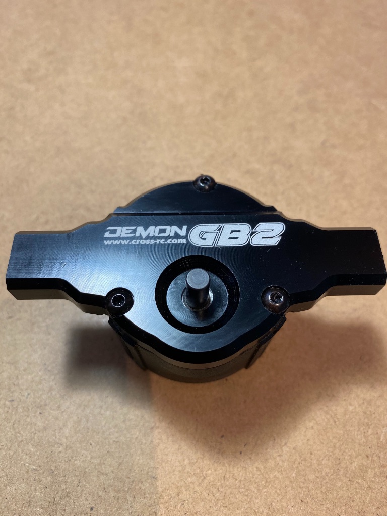

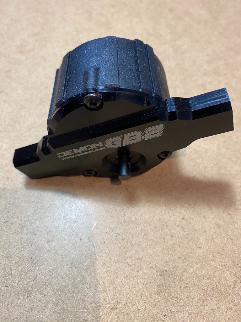

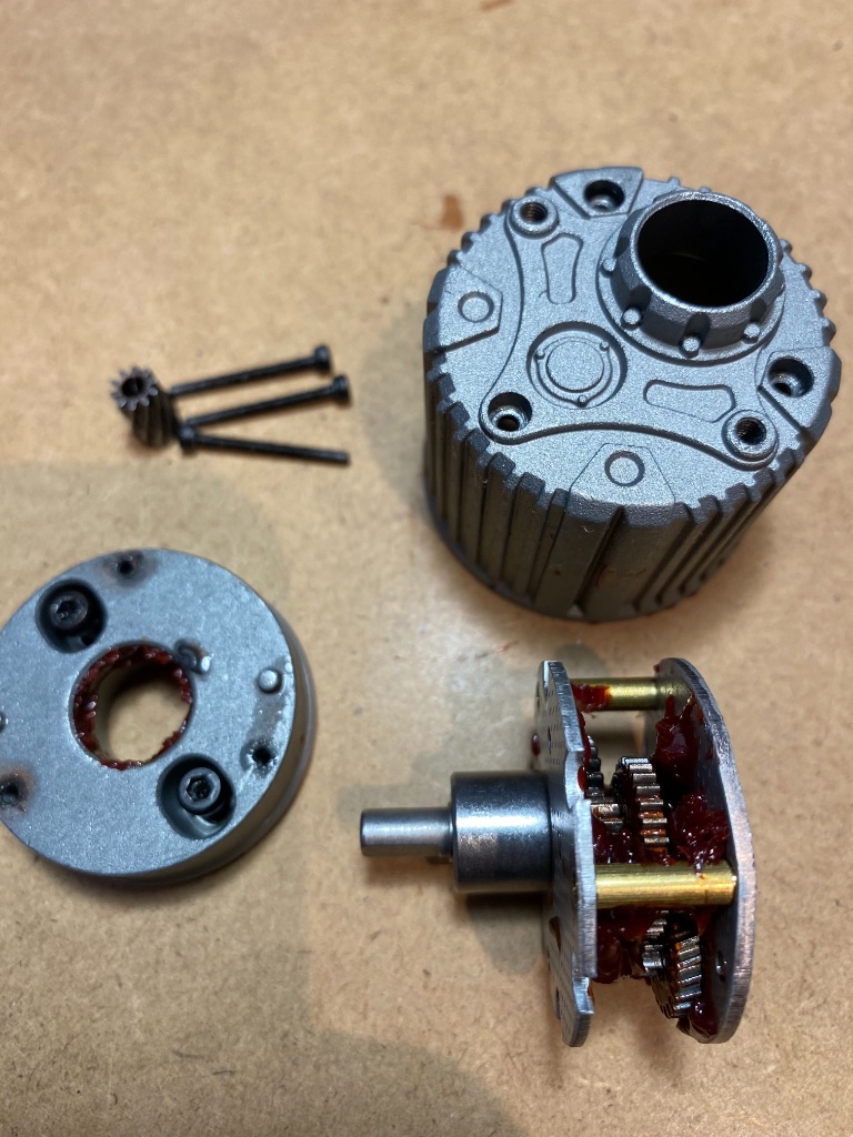

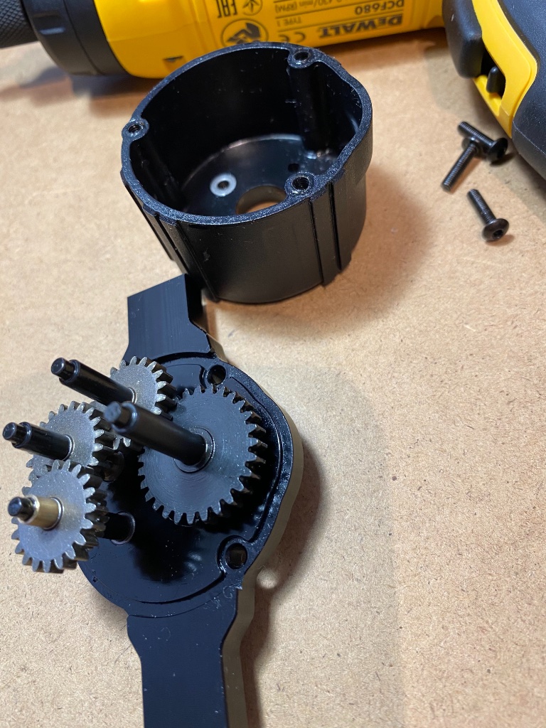

Bericht door Peer » 13 mei 2021 10:27

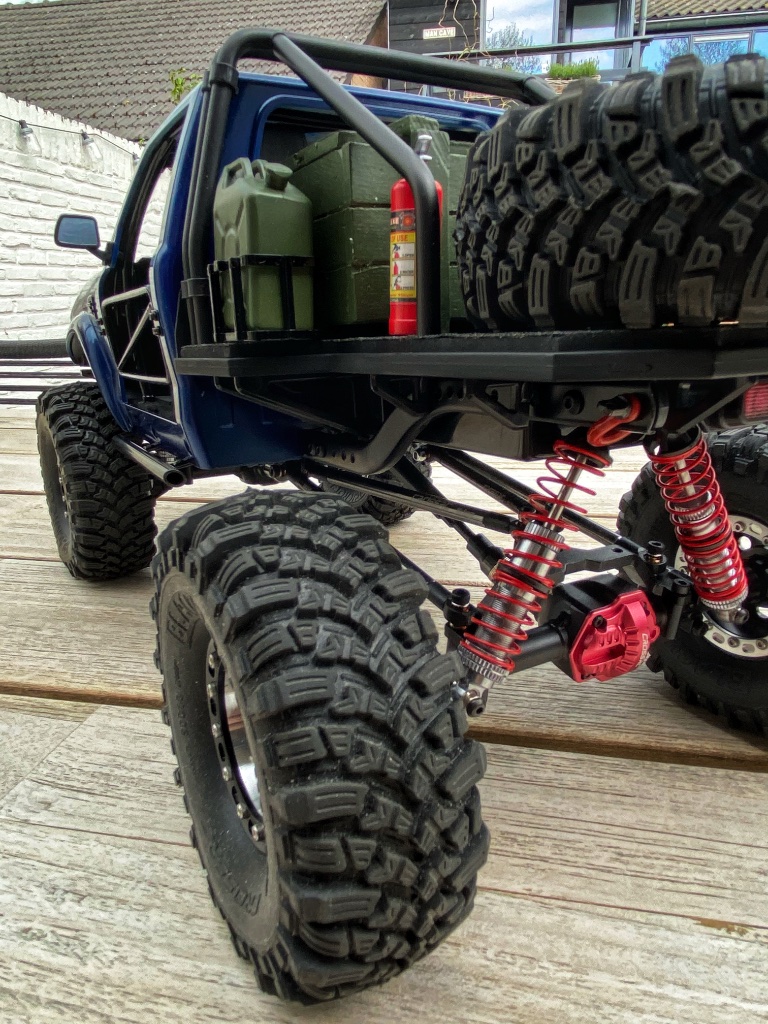

En eindelijk de verbeterde tandwielbak binnen van CrossRC. Dit ziet en voelt er een stukkie beter uit!

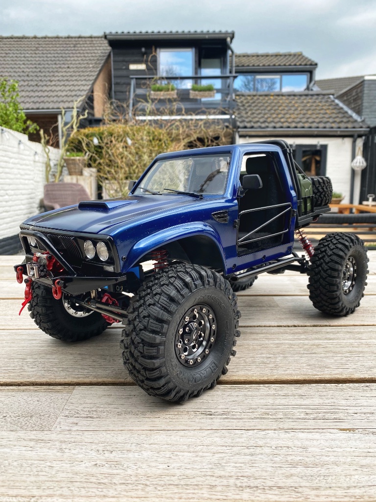

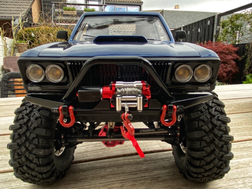

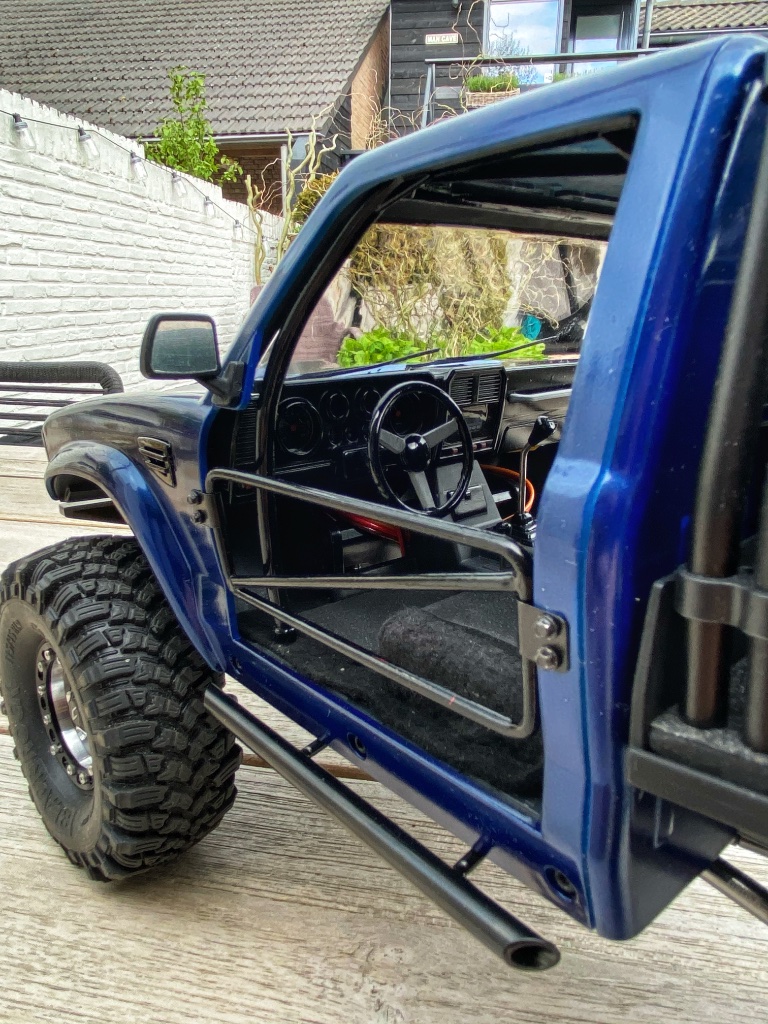

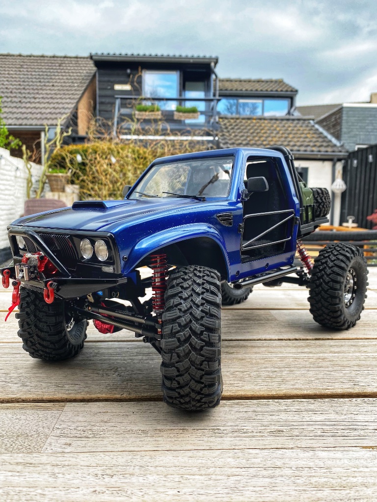

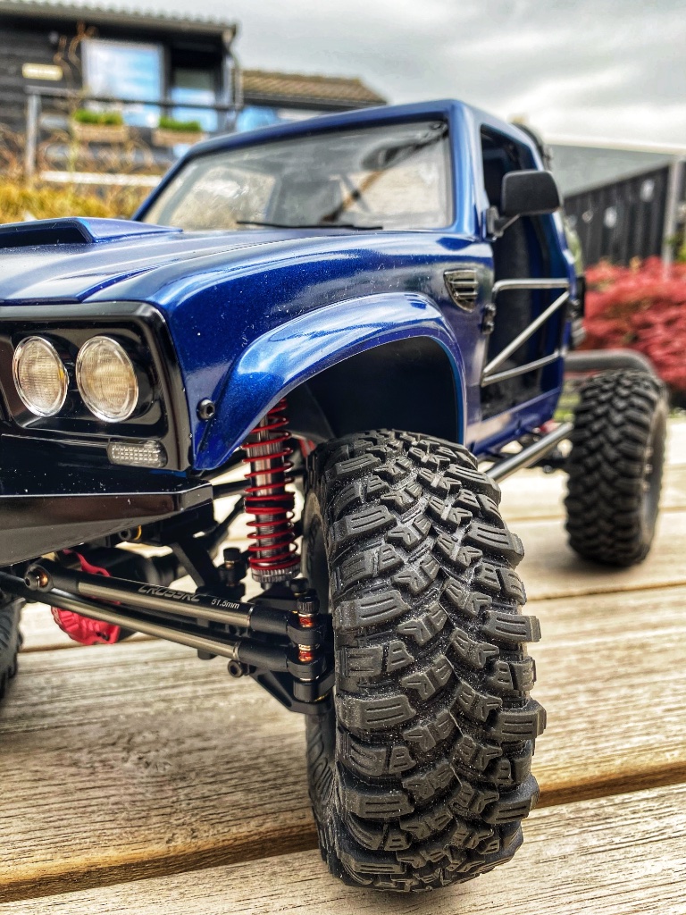

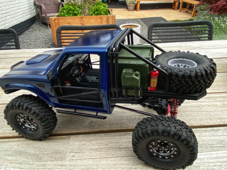

Bericht door Peer » 13 mei 2021 17:17

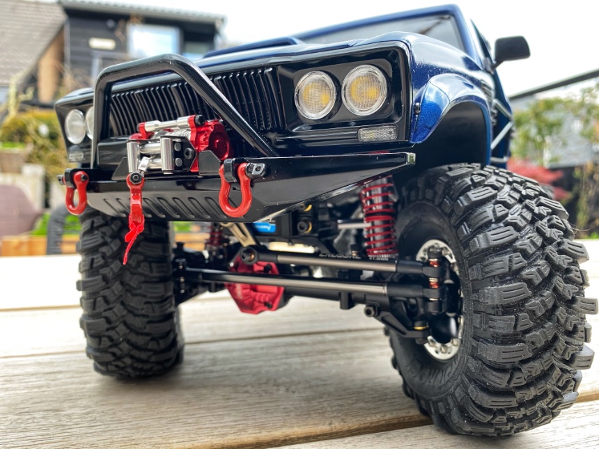

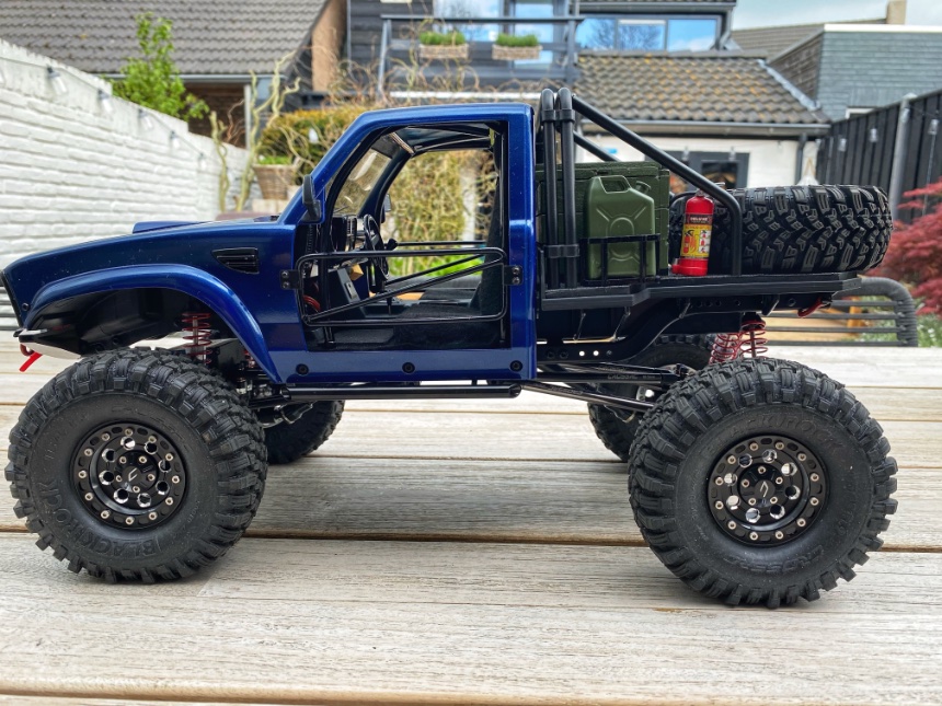

En voor 95% klaar. oa. de traanplaatjes nog zwart spuiten en op de dorpels plakken.
Bericht door wesley » 13 mei 2021 17:31
ziet er goed uit
Peer (13 mei 2021 18:05)
Bericht door coopertje » 13 mei 2021 17:44
Auto om trots op te zijn, erg mooi geworden en bedankt adt we mee mochten kijken tijdens de bouw :D
