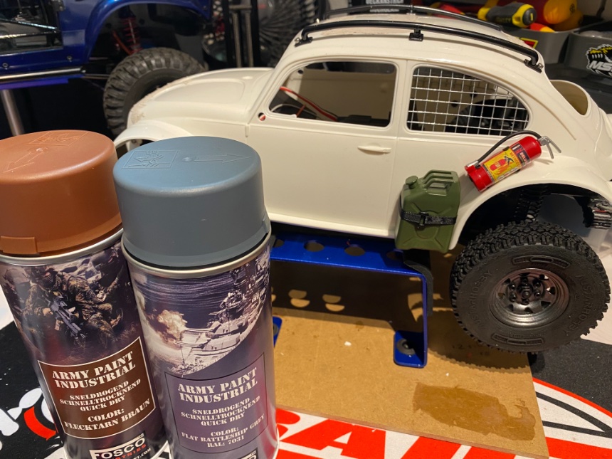

De kleurtjes ook in huis voor de Beetle. Eerst het bruine voor de “roest” en de blauw/grijze erover heen.

Wat is jouw wheateringtechniek?
Spuit je blauw over het bruin met een zoutlaagje, om dat daarna weer te verwijderen? Of ga je weer schuren oid?

Paulus crosskabouter schreef: ↑27 mei 2021 22:57 Wat is jouw wheateringtechniek?
De bedoeling is blauw over het bruin en dan op sommige plekken er weer doorheen schuren. En dan met pigment wat roest aanbrengen.

Mooie kleur, is dat navi blauw Peer?
Edit: Ik kan het met een digitaal vergrootglas lezen RAL7031. Ben benieuwd hoe dat op een body staat, heb hier nog deze kleur staan (lak en podercoat) voor een oude rondslijpmachine :D

coopertje schreef: ↑28 mei 2021 08:08 Mooie kleur, is dat navi blauw Peer?
Ze noemen dit ook battleship grey. En aangezien mijn vorige baas, leek dit me wel iets. Deze spuitbussen verkopen ze in diverse legerkleuren bij de Bergse Dumphal voor een mooi prijsje. Geeft niet het allermooiste resultaat maar dat moet ook niet.

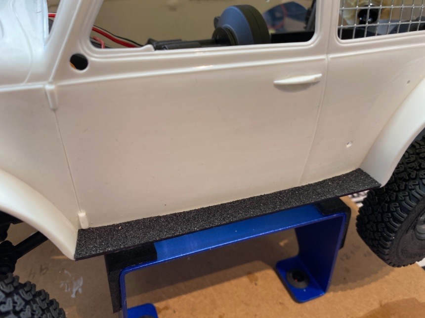

Bericht door Peer » 28 mei 2021 17:16
Treeplankjes gemaakt. Met anti-slip.

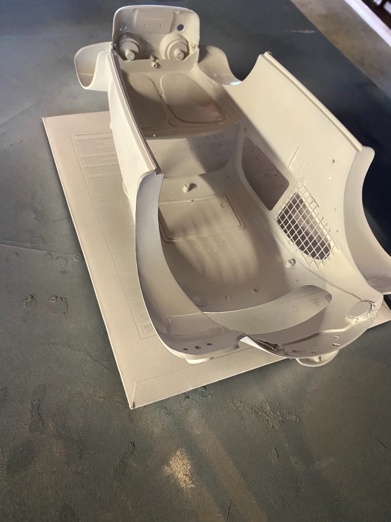

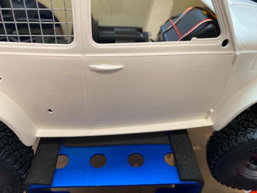

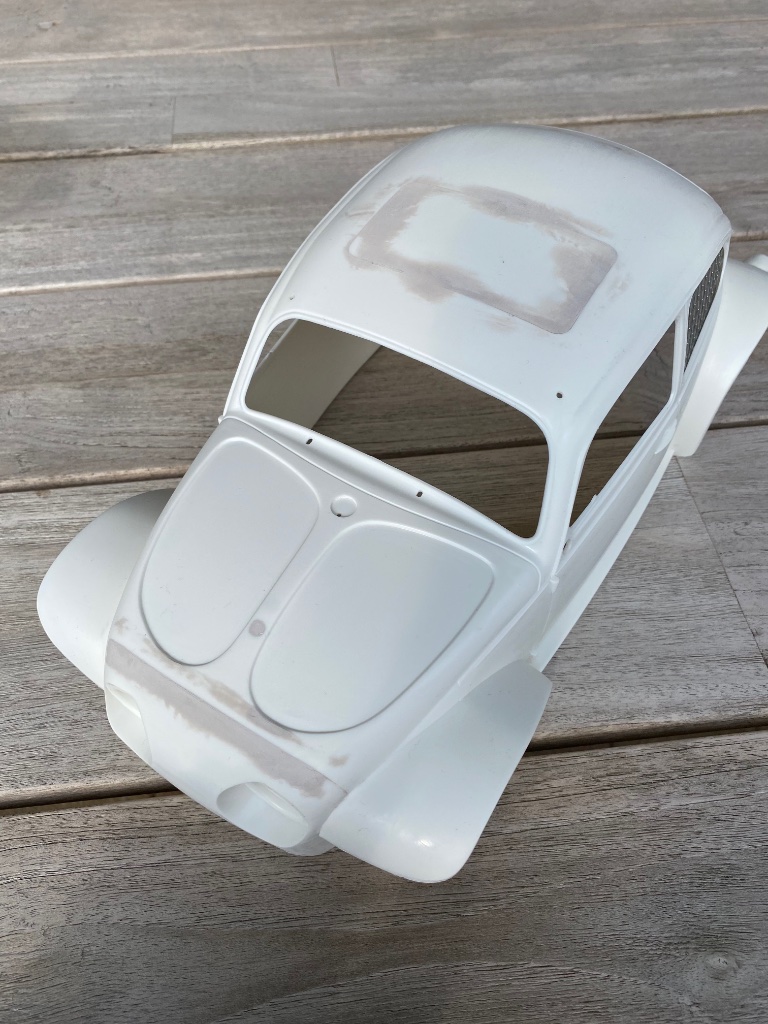

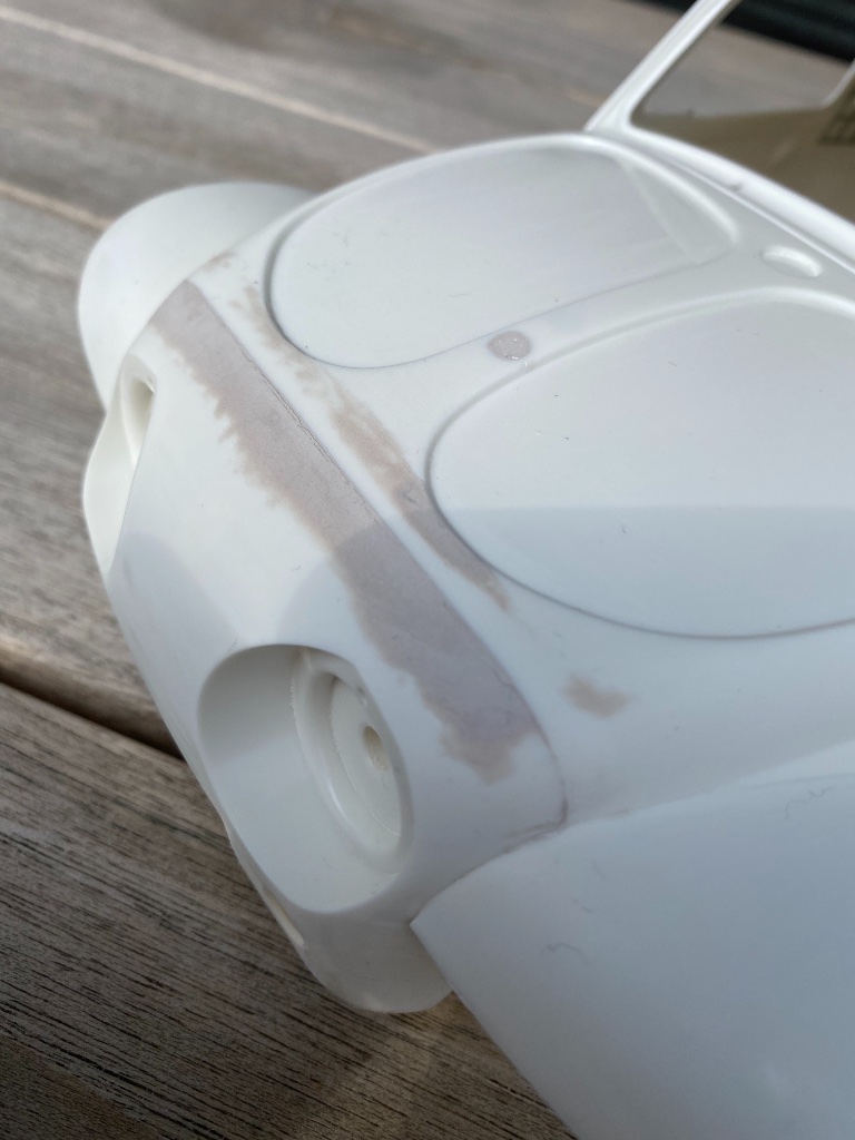

Beetle helemaal geschuurd en klaar voor het spuiten...
Een grote fout gemaakt... de neus zit alleen geschroefd. Wel stevig maar tijdens flink bewegen komt er toch een minuscuul spleetje tevoorschijn. Aan de binnenzijde gelijmd en opnieuw beetje plamuur. Nu helemaal tevréé.

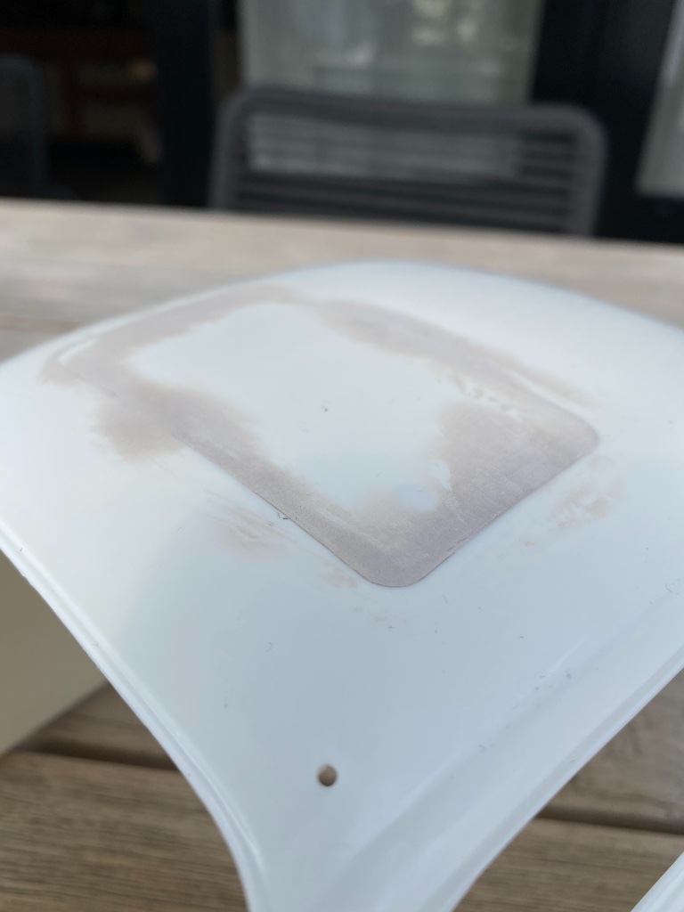

Bericht door Peer » 29 mei 2021 11:24
Eerst toch in de Tamiya fine primer. Blijft mijn favoriet.
