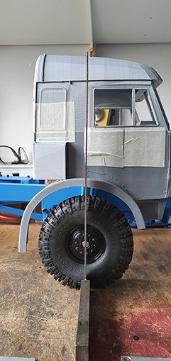

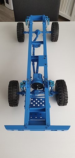

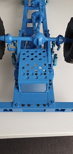

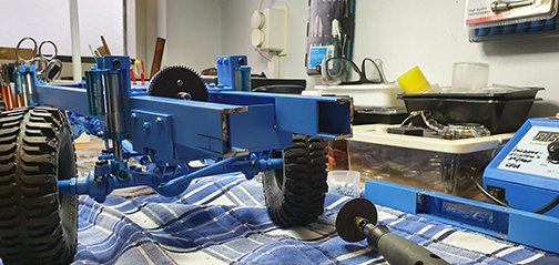

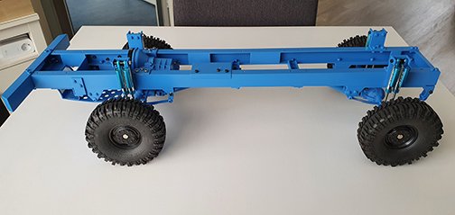

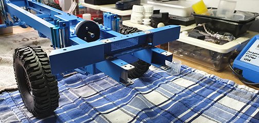

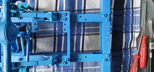

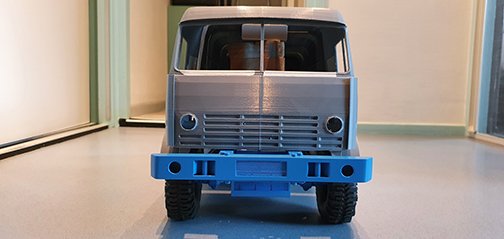

Ok, waar waren wij gebleven. Het chassis en alle onderdelen zijn mooi blauw. Gauw even de bandjes er onder zodat ik een rollend chassis heb ;)
Voor zover even het rollend chassis. Ik zag wel een aandachstpuntje : de keienvanger staat zo scheef als een hoer :o :( :oops: :? :x . Moet even aangepakt worden want dat kan echt niet!

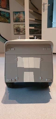

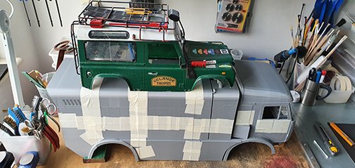

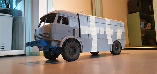

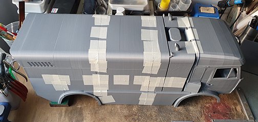

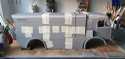

Om überhaupt met het chassis verder te kunnen moet ik eerst zeker weten dat de door Gert-Jan geprinte 3D-Body qua lengte en breedte goed op het chassis past. Daarvoor moest de Body wel eerst even provisorisch - lees met afplakband - in elkaar gezet worden
Gijs

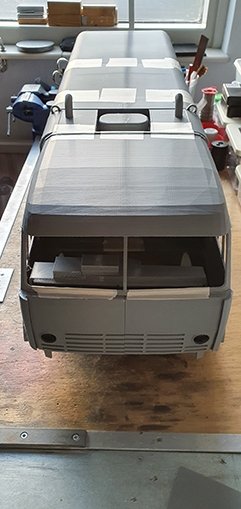

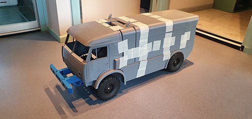

Het op deze manier plakken was snel en functioneel. Appeltje-eitje dus ;)

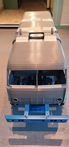

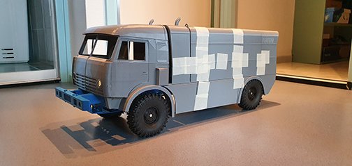

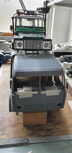

Nu pas beginnen de dimensies echt tot mij door te dringen. Zoals Garry als schreef, het wordt een bakbeest :D.Even gauw op het chassis. Als ik er dan ook nog mijn oude D90-Body op zet worden de verhoudingen pas echt duidelijk zichtbaar ;)
En nee, de Body staat nog niet netjes op het chassis maar het geeft wel een beeld van wat het uiteindelijk moet gaan worden. Waar het ook een beeld van geeft is dat het chassis te lang is :( :o :shock: :? :x . Die had ik echt niet aan zien komen. Maar wat is dan te lang? Het blijkt de afstand van de cabine tot de bumper te zijn. De rest van de Body is Head On 8-).
Nu MOET de bumper een aardig stukje voor de cabine uitsteken. In de schaal 1:10 is dat 3,4 cm; geen 5,5 cm. Dat betekent dus : zagen! :x :cry:

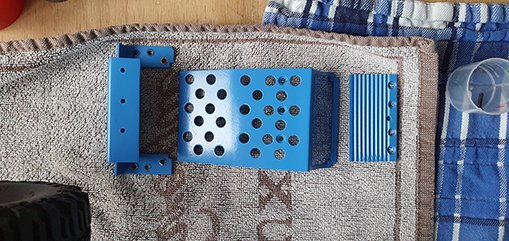

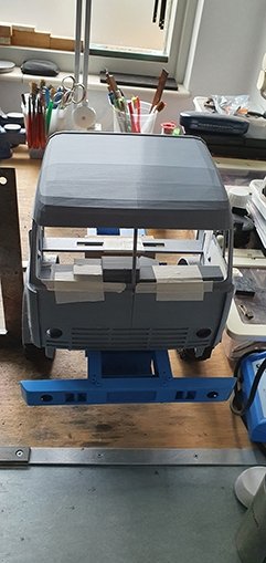

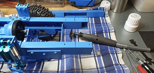

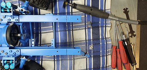

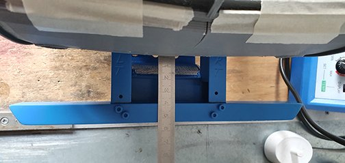

Er moest dus een stukje van het chassis afgezaagd worden. Niet echt een klusje waar ik naar uitkeek. Sterker nog, een klusje waar ik echt tegenop keek. Maar goed, wilde ik het goed hebben dan was dit enige optie.

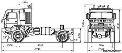

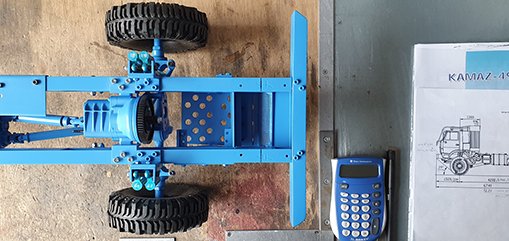

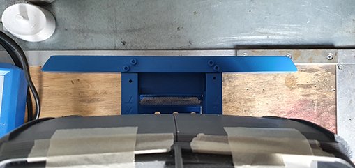

Om de juiste lengte te kunnen bepalen moest de cabine op exact de juiste plek geplaatst worden.
Volgens de tekening steekt de bumper dus best wel een flink stuk voorbij de cabine.
De lengte van het chassis moest met 15 mm teruggebracht worden. Precies de dikte van de bumper ;)

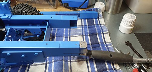

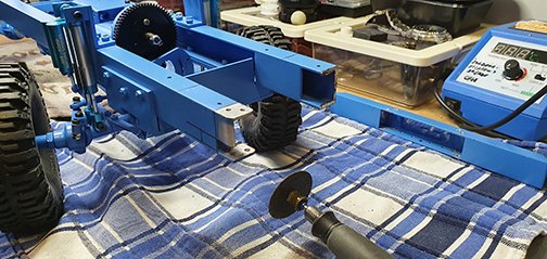

Nadat alles uitgemeten was ben ik begonnen met het verwijderen van de bumper, het aftekenen van de zaagsneden en tenslotte .... het daadwerkelijk zagen :x :cry:
Om te kunnen zagen moest natuurlijk ook de keienvanger, de steunbeugel en de tussenplaat verwijderd worden

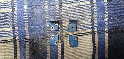

Dat ik de afgezaagde stukjes nog niet gelijk weggegooid heb bleek achteraf een goede en slimme zet ...
Gijs
