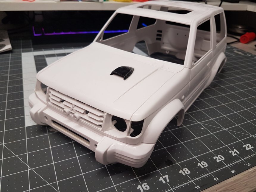

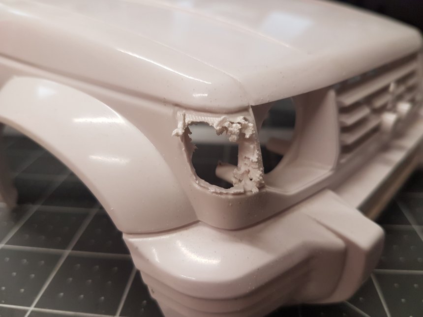

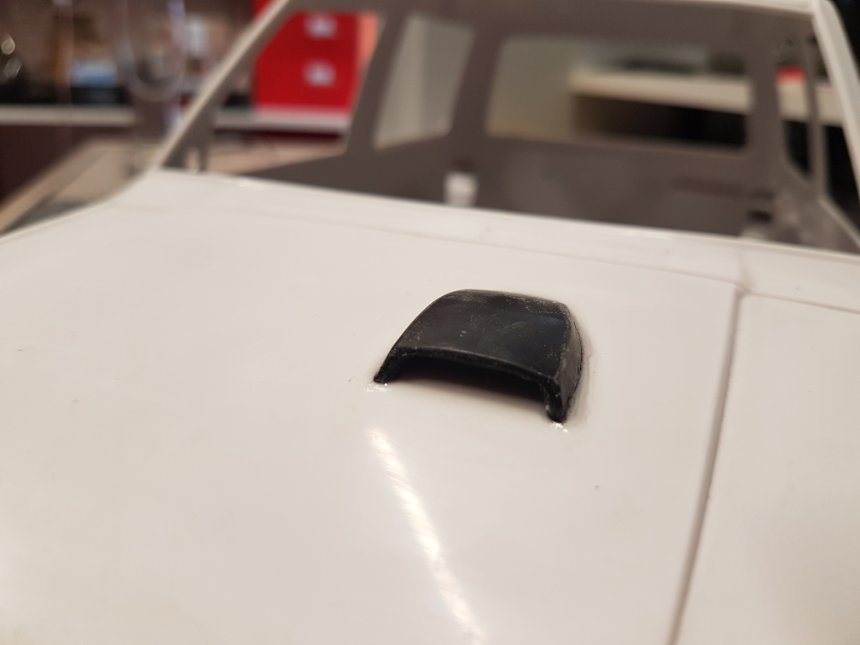

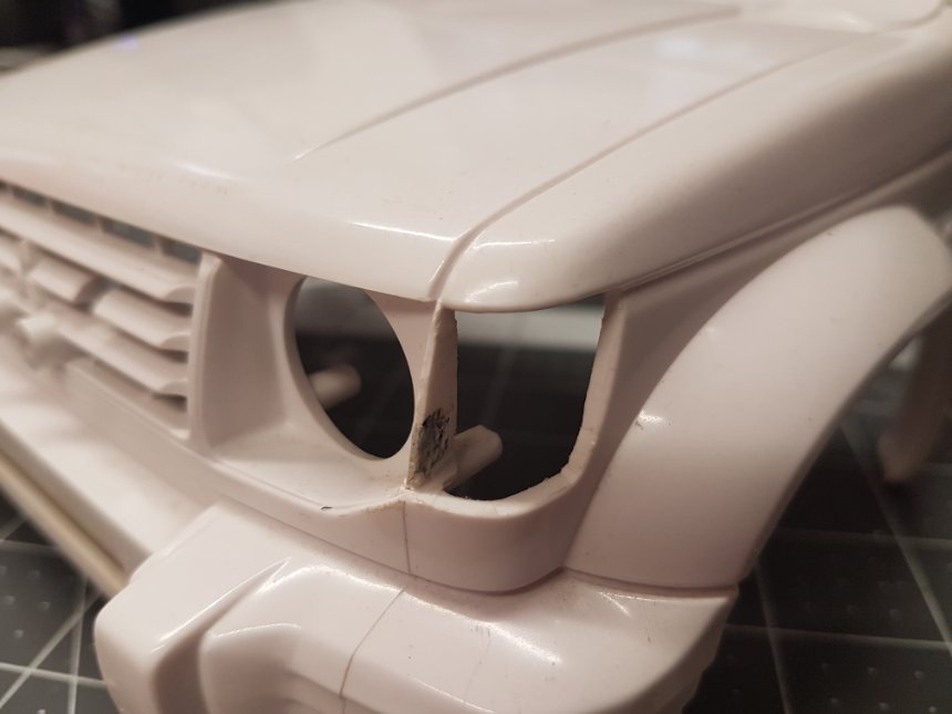

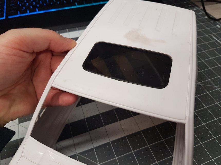

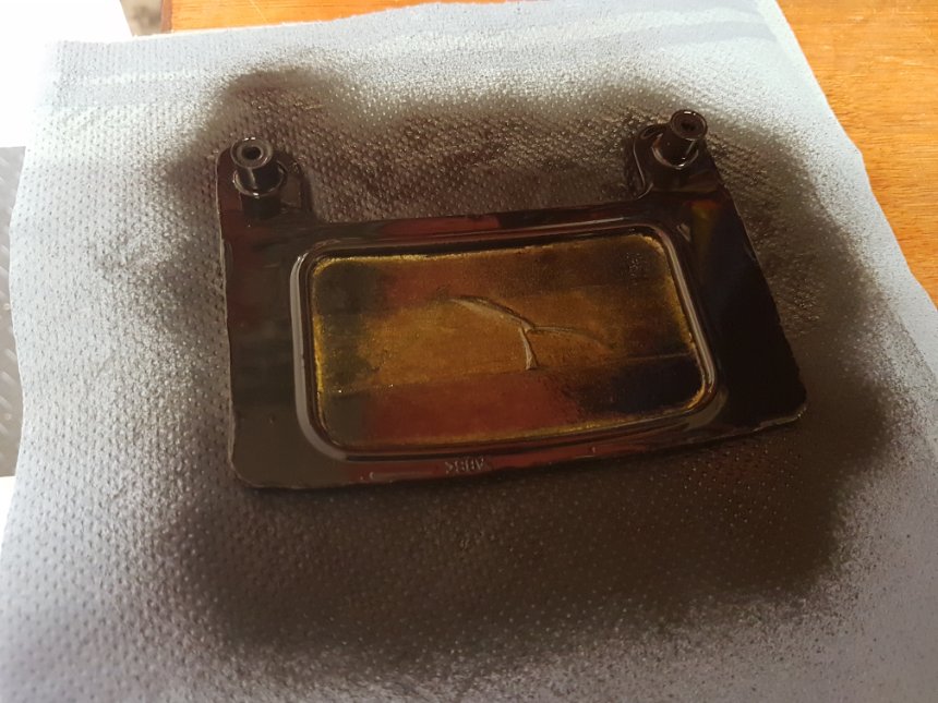

Nu het chassis klaar is ben ik met de body verdergegaan. Eerst verder met gaten maken voor de Loops Models knipperlichten voor en voor de Loops Models achterlichten. Kwestie van dremelen, snijden en veel vijlen en schuren. Dan de lens glaasjes passen. Meer vijlen en schuren tot alles past. Oogt niet als veel werk. Maar heeft wel behoorlijk wat tijd ingezeten.

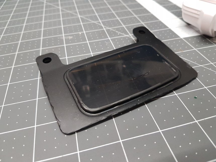

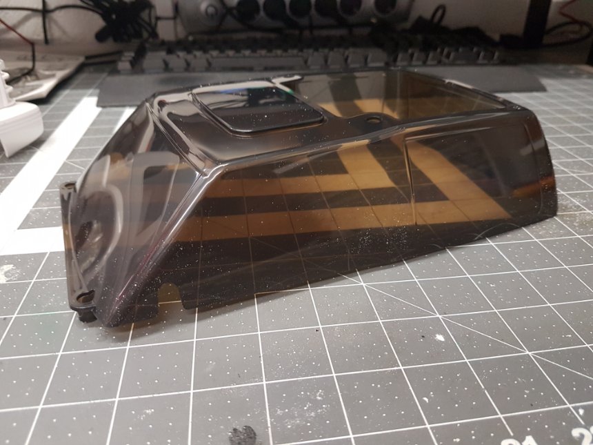

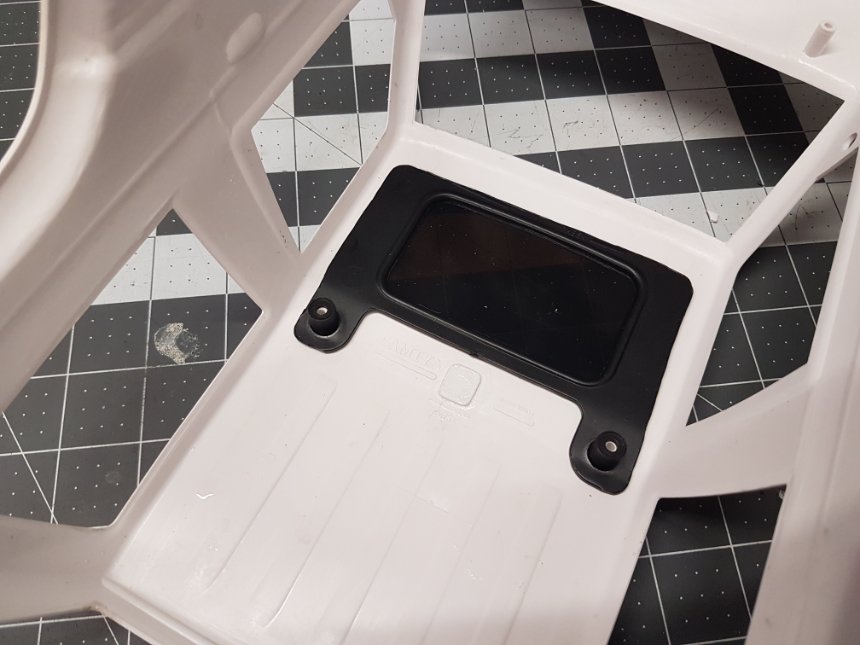

Ik ga een set heldere lexan ramen gebruiken van Loops Models. Maar daar zit geen dakraam bij. In een video van Matteo op YouTube had ik gezien dat hij uit het dakraam uit het het Pajero raam onderdeel had gedremeld. Dus dat ook maar gedaan.
Hierna alles eromheen zwart gespoten omdat ik in het interieur het dak zwart wil spuiten.

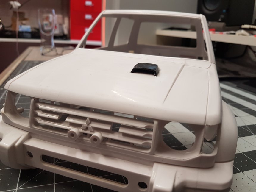

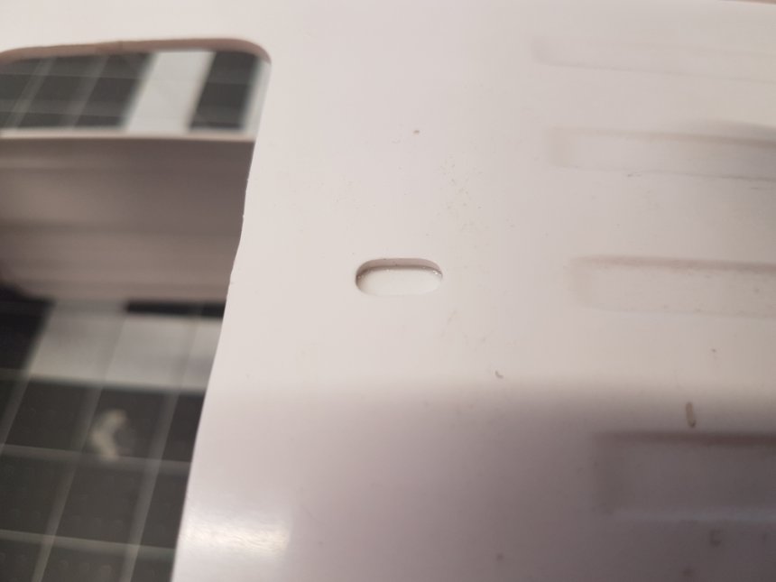

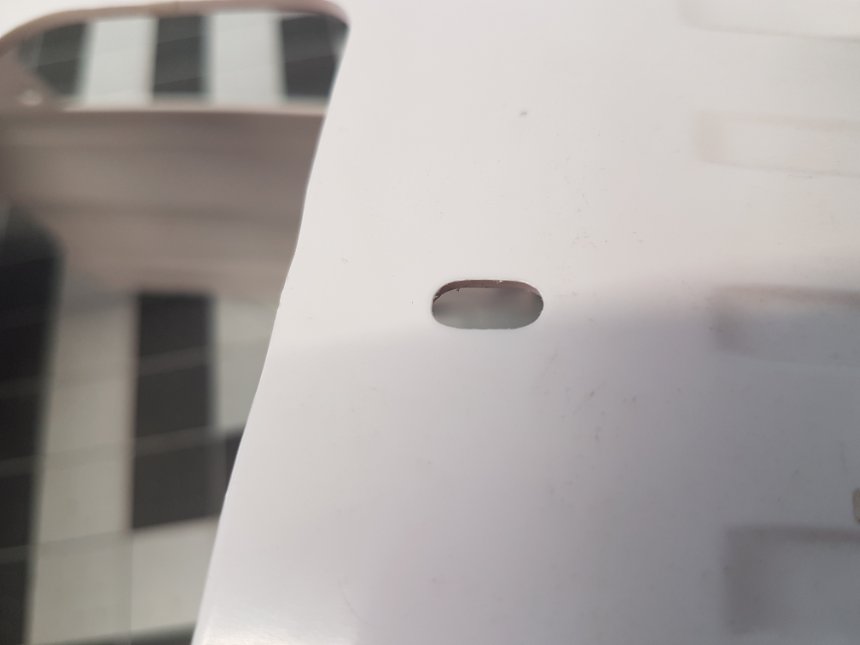

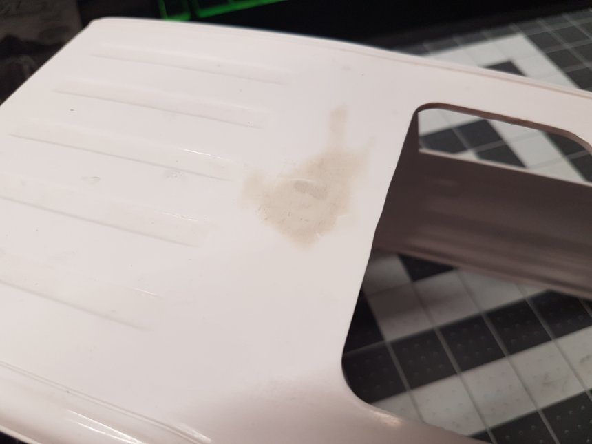

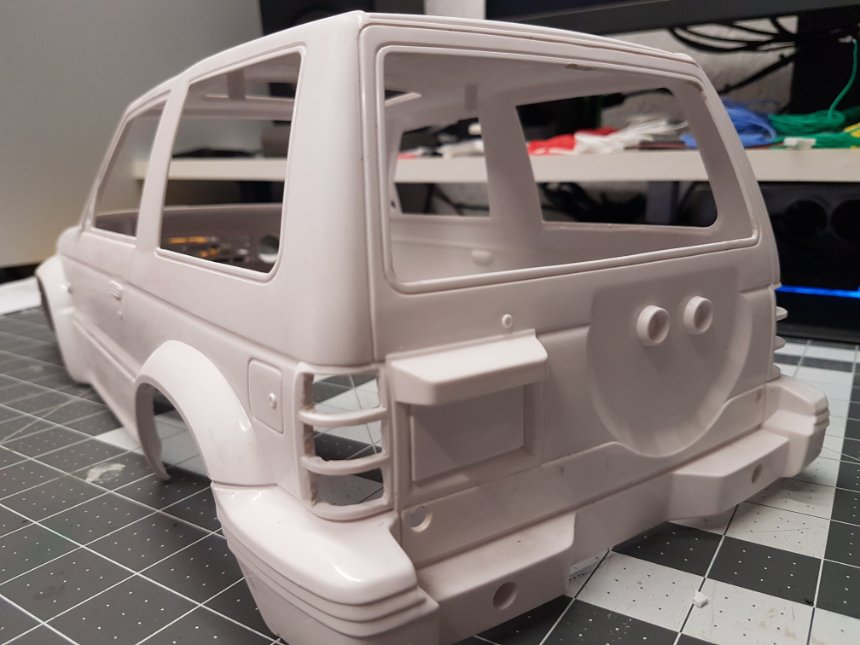

Zoals op de foto's hierboven ook te zien is heb ik meteen met styrene het antennegat in het dak dicht gemaakt. Het is een behoorlijk gat en ziet er niet echt scale uit.
Eerst onder het gat een vierkant stukje styrene gelijmd. Daarna een stukje op maat gemaakt wat precies in het gat past. Dat erin gelijmd. En afwerken met putty en glad schuren. Nu een nachtje laten drogen. En dan morgen nog een laagje CA lijm erover. Putty kan krimpen. En dat is een truc die ik op YouTube zag om dat te voorkomen.
Vervolgens de Loops Models Pajero luchthapper vastgelijmd. Daarna de body met grit 600 en grit 1000 schuurpapier nat geschuurd. Nu is het wachten op de bestelde primer en kleur spuitbussen. En dan kan ik weer verder.

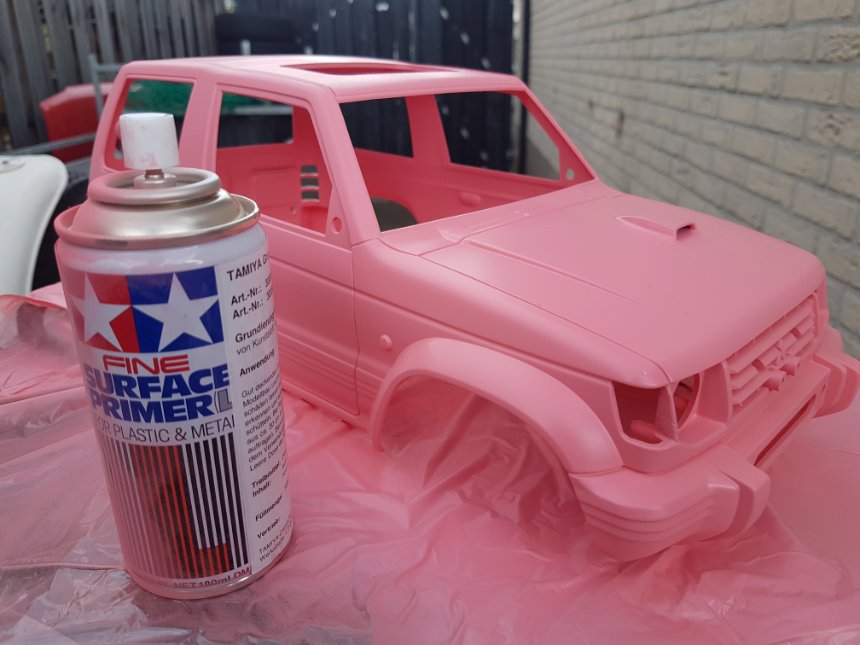

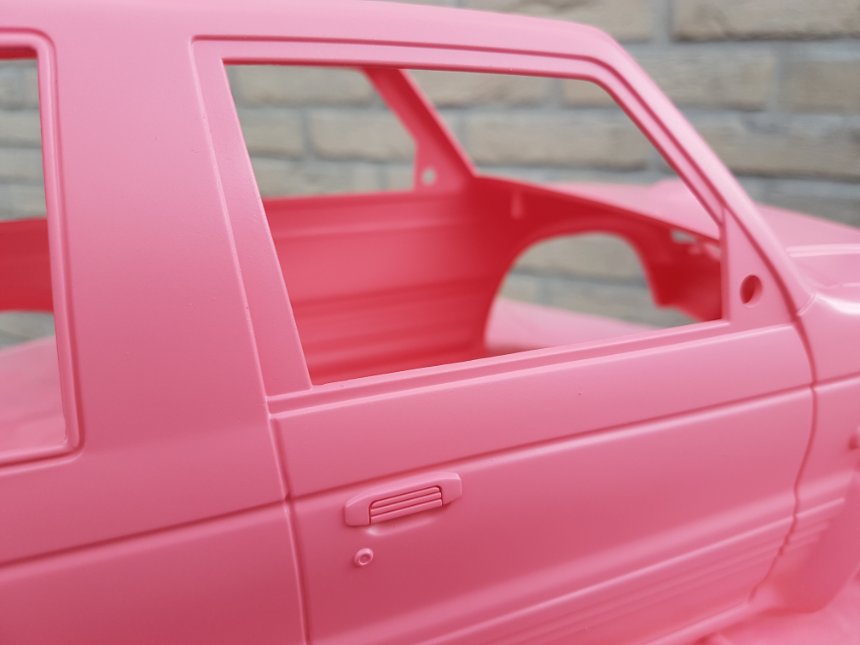

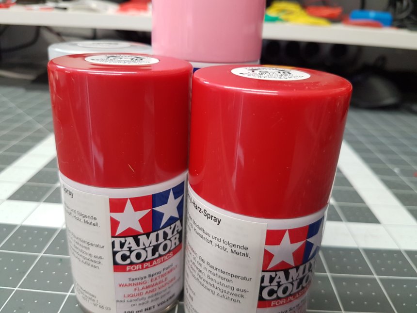

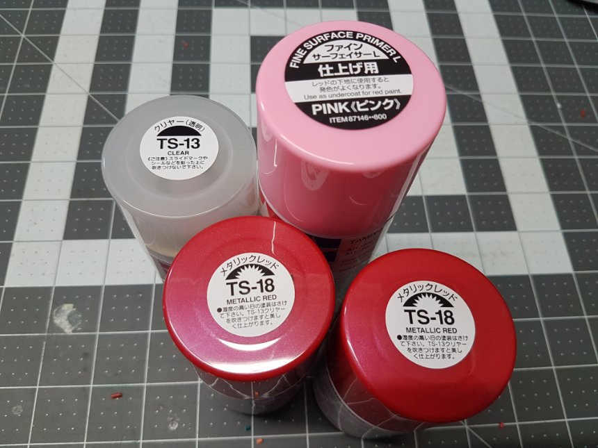

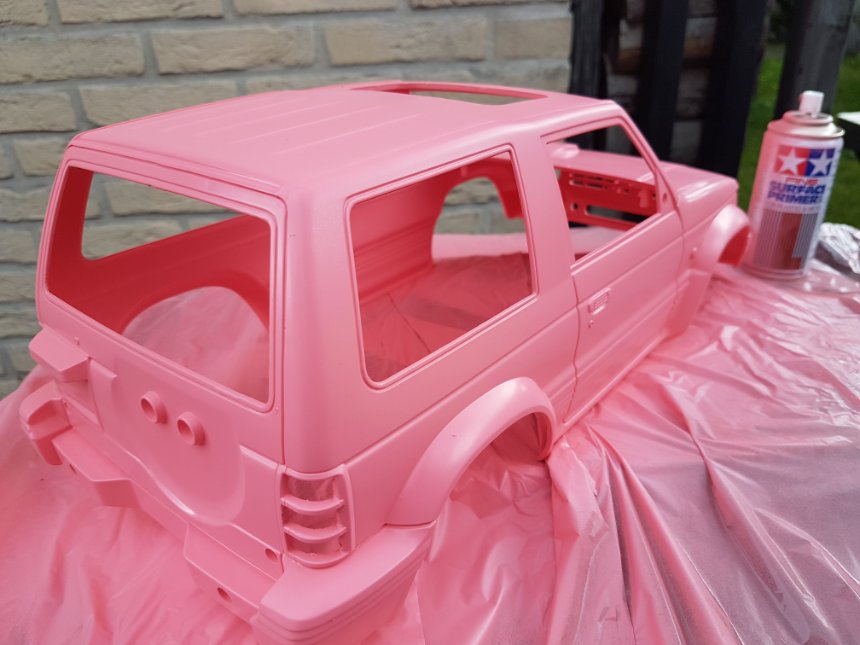

Body staat in de primer. Ik gebruik Tamiya primer en Tamiya TS verf. Tamiya heeft 3 kleuren primer. Grijs voor donkere kleuren. Wit voor lichte kleuren. En roze voor roodtinten. Lijkt me duidelijk waar dit heen gaat.
Dus tijdelijk een Barbie look. Maar niet voor lang. Dan kan de definitieve kleur erop.

Houden zo, niks meer aan doen!!! :twisted:
Cesco (03 aug 2021 20:21)
Re: Cesco's MST CFX Mitsubishi Pajero

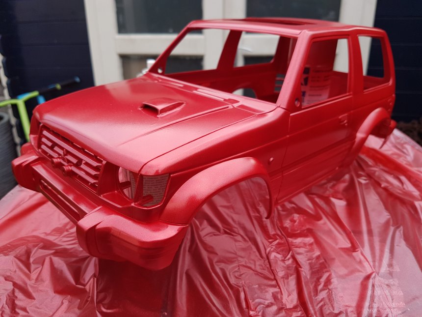

Bericht door Cesco » 03 aug 2021 20:22
WillemH schreef: ↑03 aug 2021 20:09 Houden zo, niks meer aan doen!!! :twisted:
Te laat!
Metallic rood.

Die roze primer doet zeer aan mijn tanden als ik er naar kijk :D
