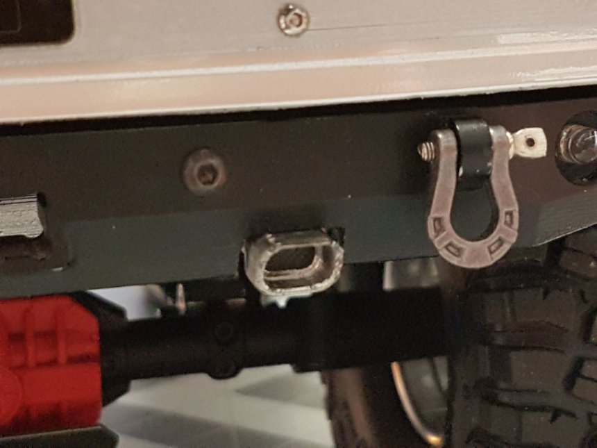

Dubbele uitlaat 3D geprint en met de Dremel uitsparingen hiervoor in de metalen achterbumper gemaakt. Klein detail, ziet er wel scale uit zo.

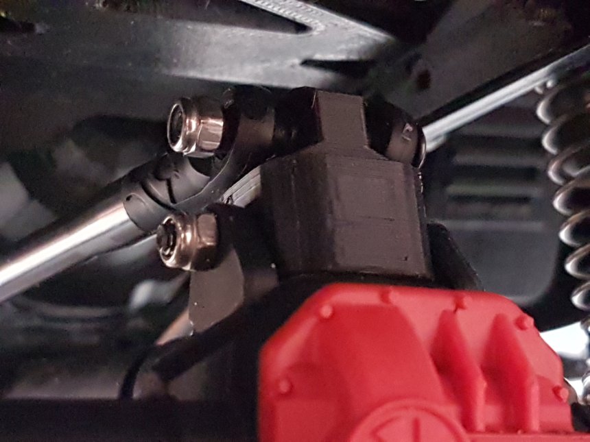

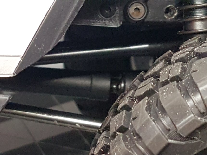

Design wat aangepast, het hoeft niet zo extreem. Dus de riser ingekort en teruggebracht naar 1 link montage punt.
Nou, ik ben hier geen expert in. Maar doel zou moeten zijn dat de voorwielen meer bite krijgen bij crawlen, specifiek klimmen. Minder kans op achteroverslaan, de voorwielen meer grip geven. Je verplaatst als ware gewicht en krachten. Voor zover ik het tot nu toe begrijp. Of de praktijk overeenkomt met de theorie. Ben benieuwd.
Zal nu eerst wat moeten testen om te zien of het bevalt en een verbetering is. Anders is het zo weer verwijderd. Zodra ik tijd heb nog eens op de weegschalen zetten. Mogelijk zie je zo dat er wat gewicht naar voren verplaatst is. Ben ik wel benieuwd naar of het zichtbaar is. Of dat het meer iets is wat je tijdens rijden alleen merkt.
Hier zie je duidelijker dat de bovenste links niet langer (vrijwel) parallel aan de onderste links lopen. Maar nu hoger op de achteras gemonteerd zitten.

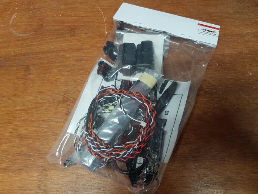

Onverwacht kwam de MyTrickRC lichtset voor de SCX10 II Jeep Cherokee XJ toch aan.
Dus ik kan deze gaan installeren en hiermee deze herbuild afronden. In de komende dagen tussen alle drukte door installeren. Ik heb ook een lichtset van MyTrickRC op mijn TRX-4 Bronco zitten en altijd opmerkingen gekregen dat die veel licht geeft. Als ik de koplampen bekijk van de Cherokee lichtset dan gaat die nog iets meer licht geven. Denk dat je wel kan zeggen in categorie:

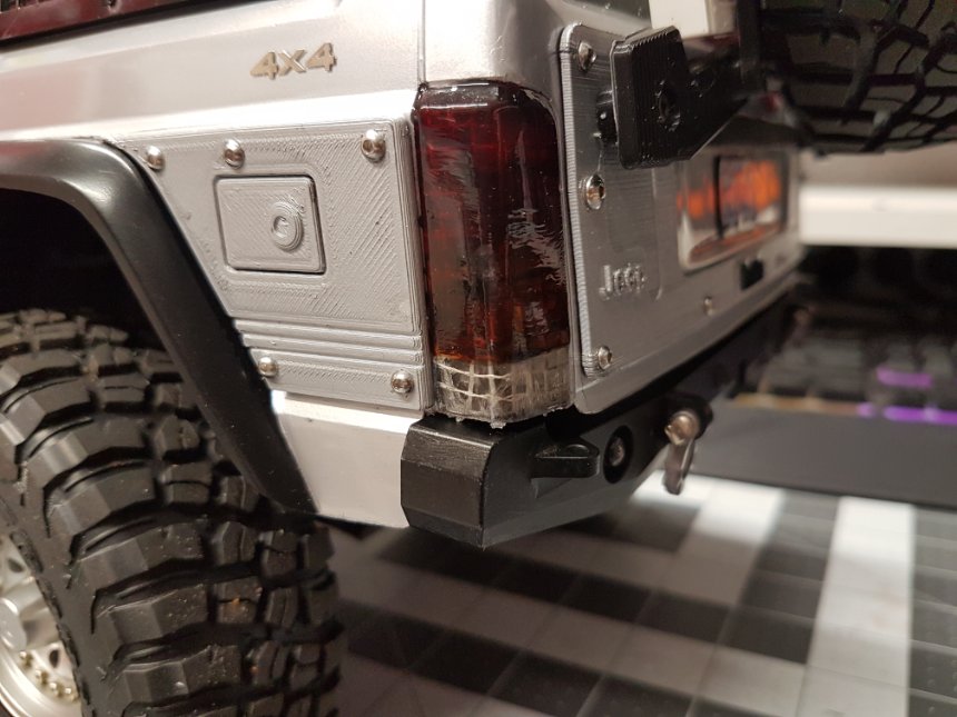

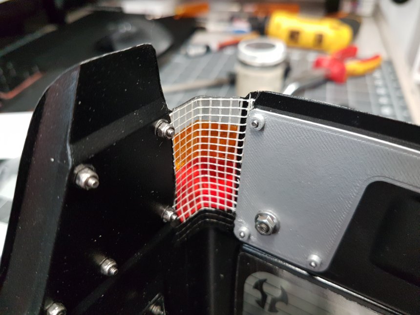

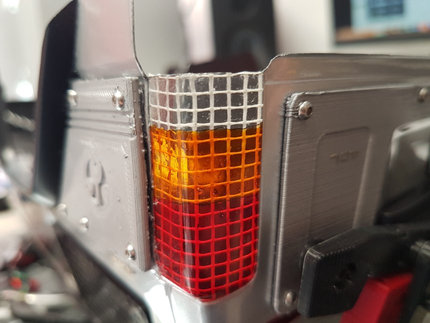

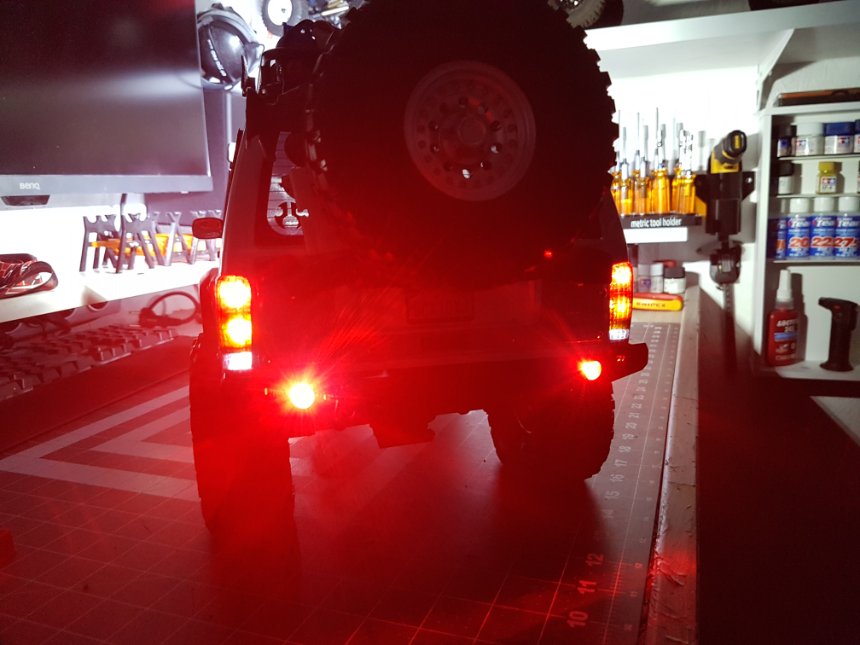

Achterlichten vrij gehouden van verf. Met Tamiya PS-55 matt clear aan de binnenkant geverfd. Hierna met Tamiya transparante verf de rode en oranje glaasje tint aangebracht. Zag op de website van Mytrickrc een goede tip om het achterlicht er echter uit te laten zien. Erachter wat gaas geplakt van een rol gipsband. Te halen bij elke bouwmarkt. Geeft het net wat structuur en textuur.
Ga het gaas nog even meeverven zodat het niet te wit afsteekt. En met Tamiya PS-31 Smoke de achterlichten nog iets tinten aan de buitenkant van de body.

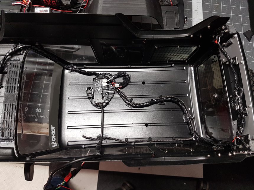

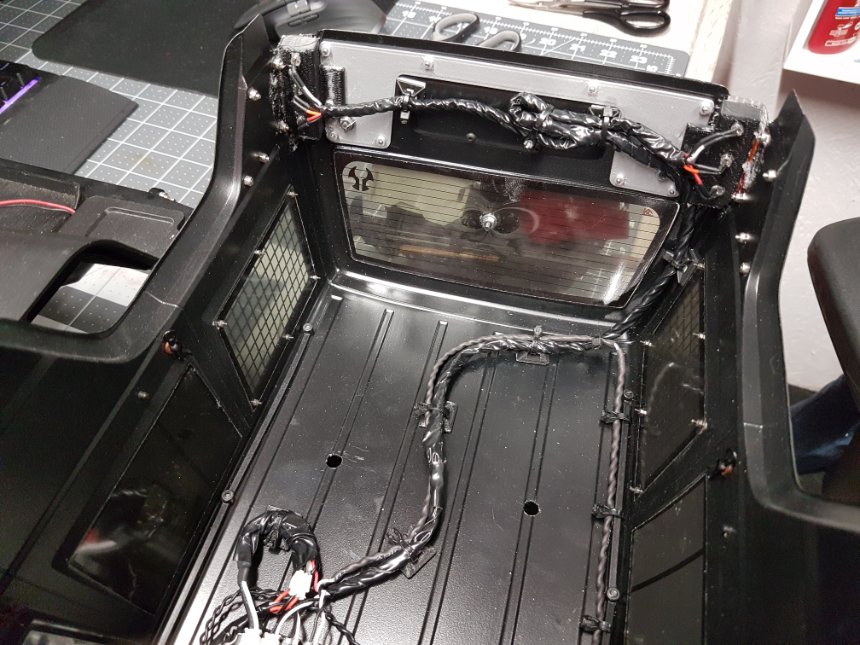

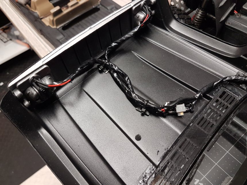

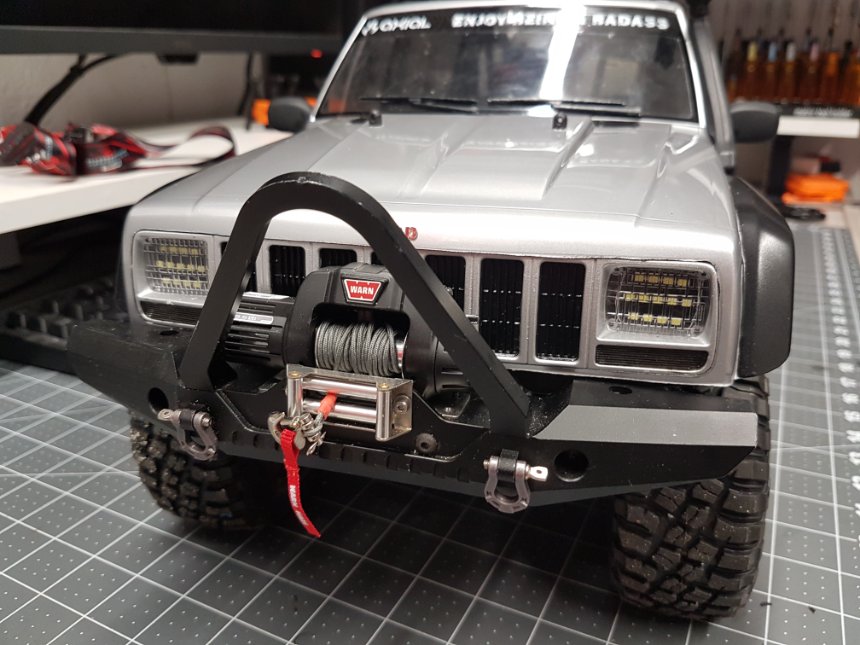

Weer wat aan de Cherokee gehobbyed. Mytrickrc lichtset zit erin. Alles netjes weggewerkt qua bekabeling. De meegeleverde achterlicht buckets paste niet goed met al mijn andere body aanpassingen samen. Dus nieuwe ontworpen en 3D geprint. Nu alleen nog de verlichting op de receiver aansluiten. Dit gaat wel een bak licht geven.

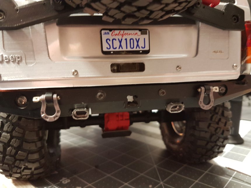

Achterbumper nog even aan fijn afstellen geweest. Beetje trimmen van de body bij de aansluiting op de achterbumper en alles zit nu perfect.

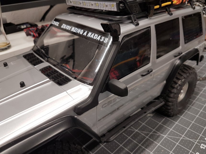

En nog een snorkel gemonteerd.
Nog een paar laatste details en deze build is klaar. Kan ik weer naar de volgende build.

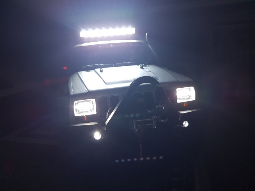

Let there be light!
Het is ongelooflijk wat een bak licht hier af komt. Schijnt echt meters ver. Laat de eerste nachtrit maar komen!

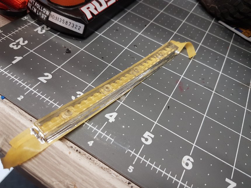

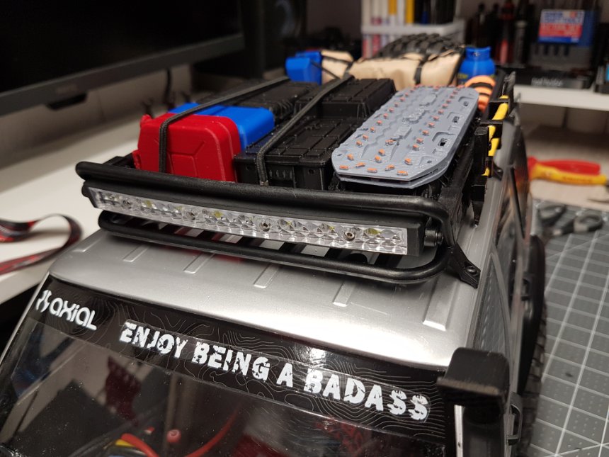

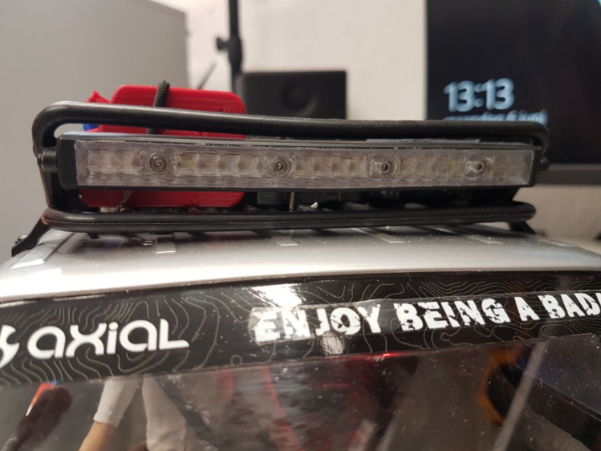

Vandaag nog even laatste hand gelegd aan de verlichting. Laatste stuk bedrading netjes weggewerkt. De lichtmodule goed ingesteld.

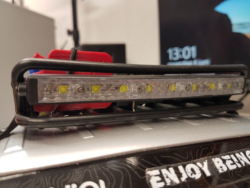

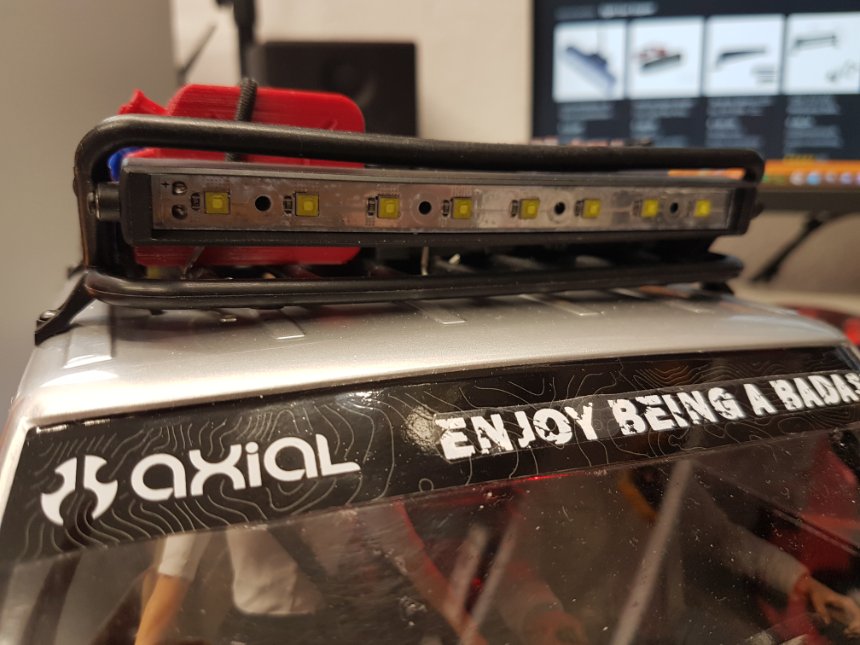

En de light bar kwam ik nog een leuke scale truc voor tegen op YouTube kanaal van MyTrickRC. Ik heb alleen geen spuitbus gebruikt maar een Molotow chrome paint pen.
Dit is het basis idee:
Wit van ledstrip chrome geverfd.
Daarna het glaasje ook chrome geverfd met een dunne laag verf zodat het licht er nog goed door kan.
Zonder glas chroom verven:

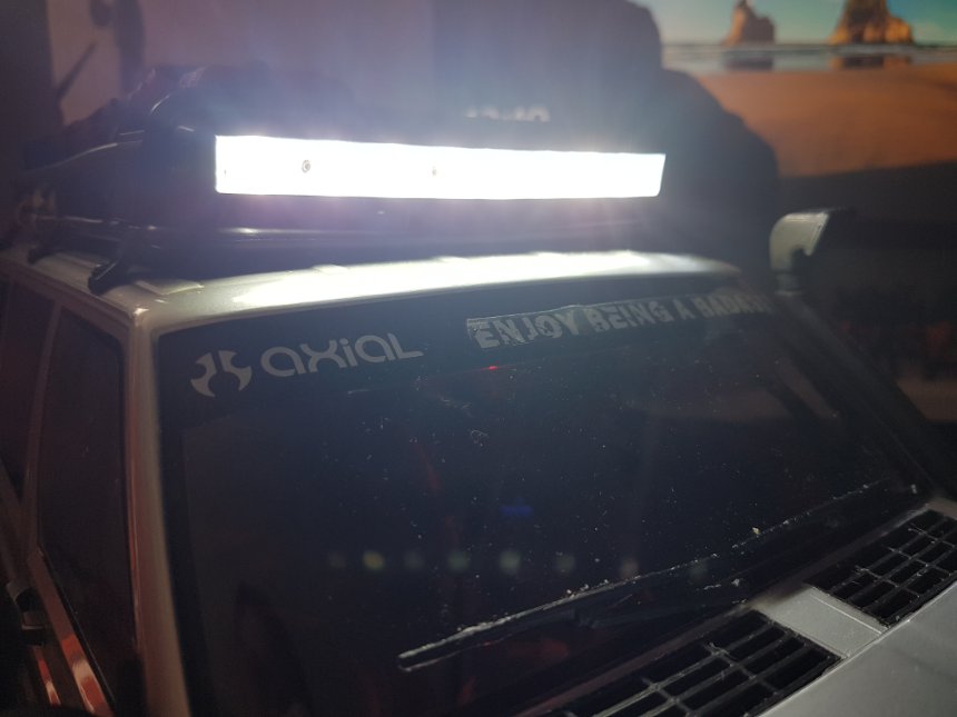

En na glas chroom verven. Je ziet de gele leds nu een stuk minder en het ziet er meer scale uit.
En licht kan nog makkelijk door de dunne chroom laag heen.
