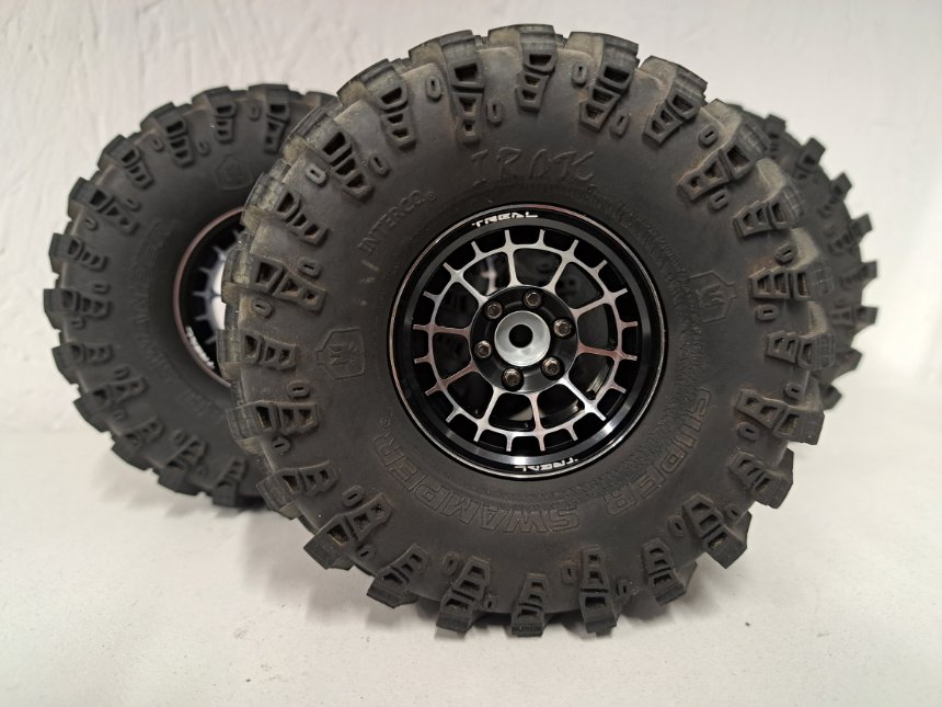

Nieuw schoeisel voor de Gen8. Om precies te zijn nieuwe velgen i.p.v. de originele Redcat velgen.
Originele velgen zijn een mix van plastic en aluminium beadlock ringen. 49 gram per velg.
Voornamelijk voor de looks nieuwe velgen.
Treal 1.9 Wheels Beadlock Wheel Rims voor 1:10 RC Crawler Trucks Type A.
Volledig aluminium, 66 gram per stuk. Dus iets zwaarder. Mooie klassieke looks. Hele goede kwaliteit ook. Schroeven zeer makkelijk in elkaar. Ik zal zeker nog eens Treal velgen kiezen voor een build! Voor scale looks ook scale schroeven gebruikt.
Banden en foams gewoon origineel Redcat Gen8 gehouden, die zijn redelijk.

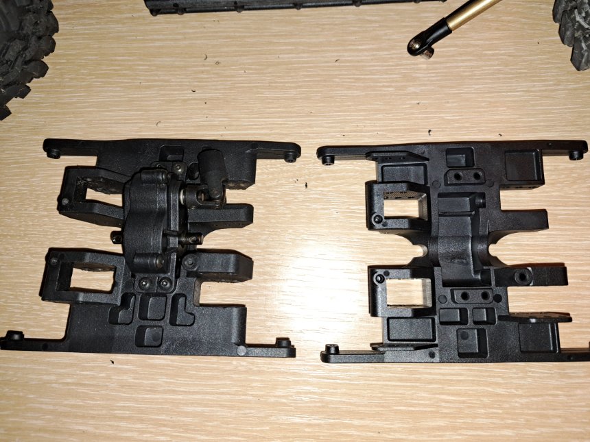

Kleine update, al is het wel een deel van het chassis uit en in elkaar schroeven. Dus wel tijdrovend.

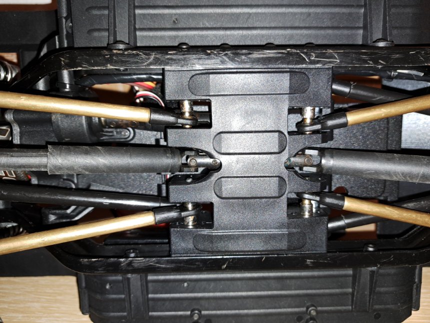

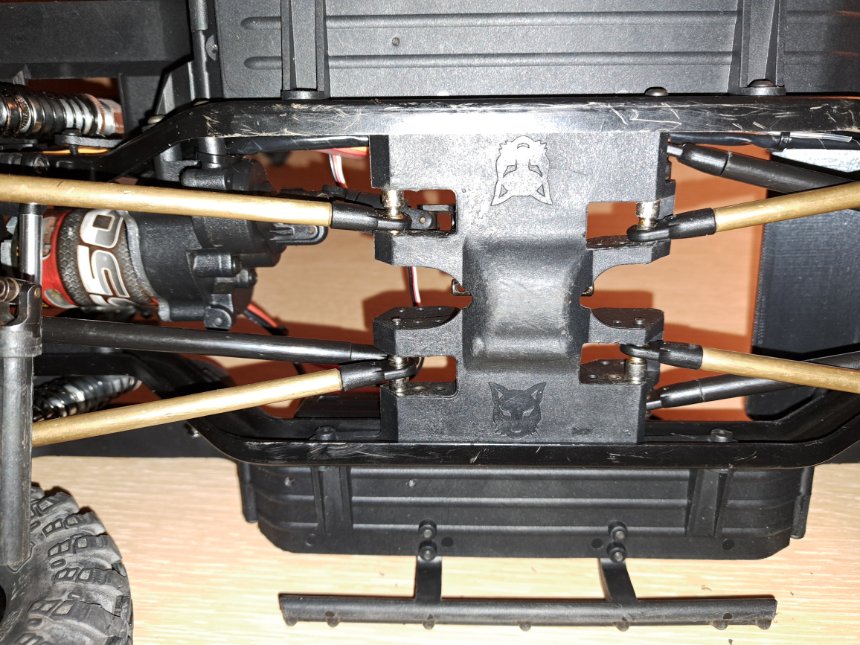

Redcat heeft in hun Axe en V2 versie van de Gen8 een update doorgevoerd aan de skid en de battery tray.
In de V1 versie, wat mijn Gen8 is, zit er een bult onder de skid. Dit kan er soms voor zorgen dat je ergens achter kan blijven hangen.
In de V2/Axe versie is de onderkant van de skid vlak gemaakt. Een veelgedane upgrade hiermee voor V1 eigenaren. Omdat tussenbak hierdoor een fractie omhoog komt, zit er een uitsparing in de V2 battery tray hiervoor. Redcat verkoopt heel handig de V2 skid en battery tray in een set. De V1 versies zijn zelfs niet meer te koop.
Hoop sleutelwerk dus om een bult weg te werken. Maar de vlakke bodem zal zeker zijn voordeel gaan bewijzen bij trails en crawlen.
Het was wel weer een zoektocht naar deze set. Overal uitverkocht en er is uiteraard geen Europese Redcat distributeur meer. Dus aangewezen op de US. Zelfs bij Redcat zelf tot ongeveer november uitverkocht.
Dan heb ik het nog niet eens over de kosten. Setje zelf is maar een paar dollar. Maar bij Redcat kwamen er nog 200 dollar aan verzendkosten en douanekosten bij.
Na veel googlen nog een setje gevonden in een hobby shop webshop in Noorwegen. Totale kosten onder 30 euro en in 3 dagen geleverd. Kijk. Dat is beter.
V1 skid met bult.
V2 versie met vlakke bodem.
En vanaf andere kant bekeken. V1 versie links (met nog de tussenbak gemonteerd) en V2 versie rechts. Voornaamste verschil is de linkbevestiging.
V1 skid met bult.

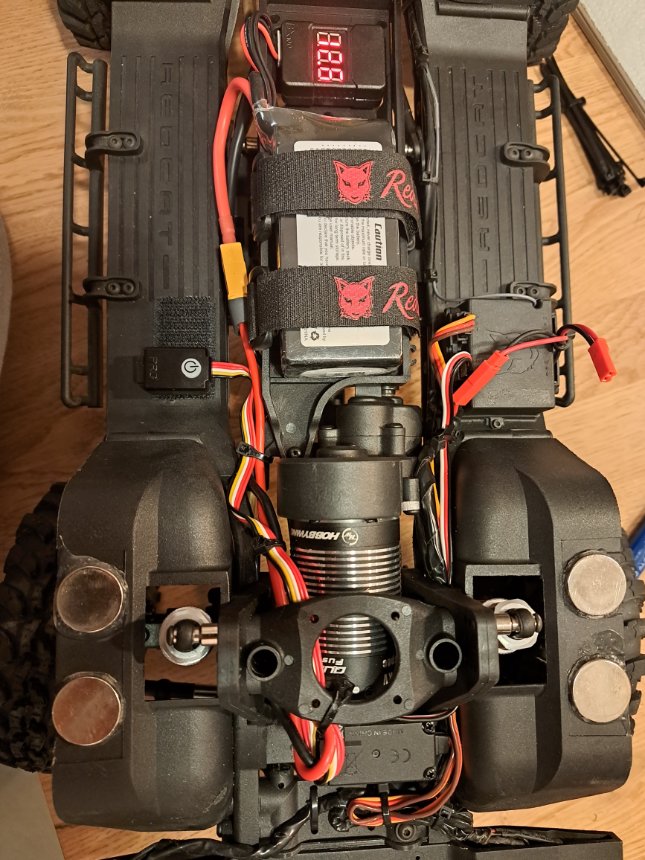

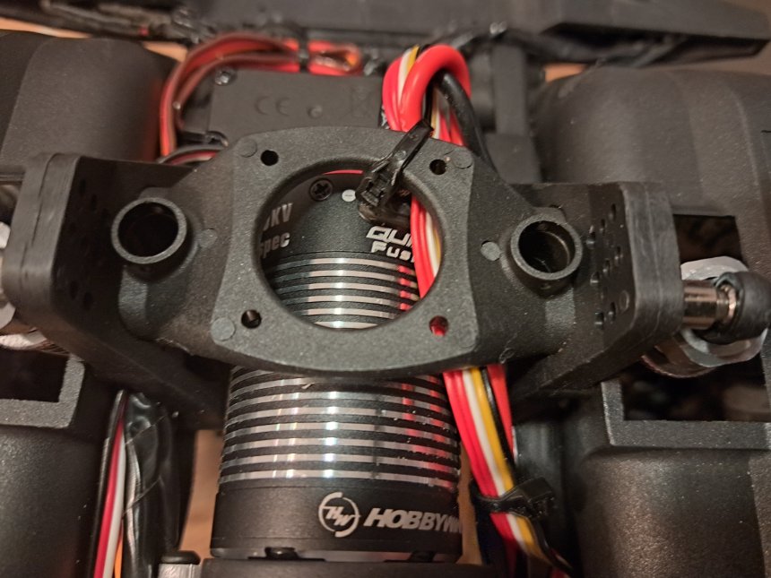

Momenteel op vakantie in Duitsland. En omdat we er vlak langs kwamen. Een stop gedaan bij Berlinski. Een behoorlijk grote en bekende Duitse hobby shop .
Hier een Hobbywing Fusion Pro 2300KV gekocht. En vanavond meteen de transmissie uitgebouwd. De plastic tandwielen vervangen voor metalen tandwielen. En de Fusion Pro ingebouwd.

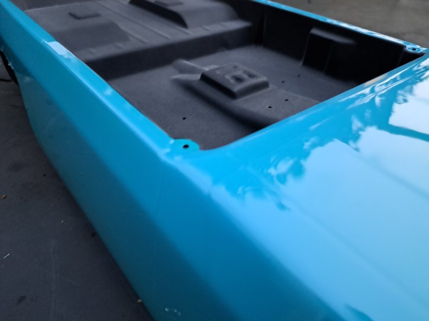

Intussen de Fusion ingesteld. Ontvanger vervangen want defect. Alles ingeregeld.
En aan de clear body begonnen. Body gespoten. Is nu klaar voor opbouw. Alles van de oude body overzetten naar de nieuwe. Het wordt opnieuw een Redcat Scout II body. Alleen nu de Axe versie. En opnieuw een opvallend kleurtje.

Mooie kleur!Cesco schreef: ↑12 sep 2023 20:49 Intussen de Fusion ingesteld. Ontvanger vervangen want defect. Alles ingeregeld.

dat is een heel mooi kleurtje benieuwd naar het eindresultaat
